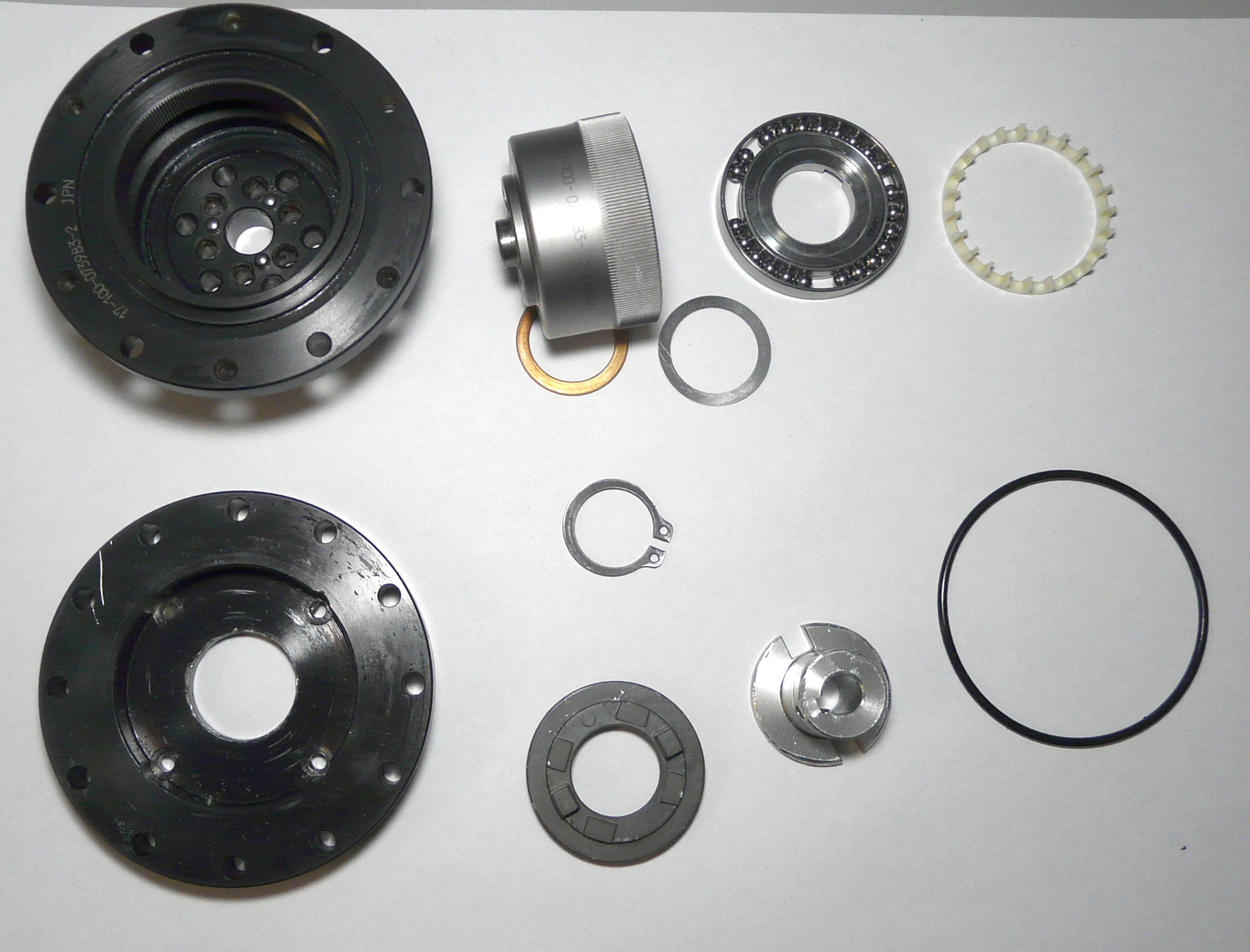

Волногенератор с компенсатором вот так выглядит:
IMG_20151019_134630.jpg (4633 просмотра) <a class='original' href='./download/file.php?id=61048&sid=c4f3a00d006cd238dc7d4c6b722f2f2d&mode=view' target=_blank>Загрузить оригинал (407.39 КБ)</a>
IMG_20151019_134715.jpg (4633 просмотра) <a class='original' href='./download/file.php?id=61049&sid=c4f3a00d006cd238dc7d4c6b722f2f2d&mode=view' target=_blank>Загрузить оригинал (397.59 КБ)</a>

savo писал(а):Волногенератор с компенсатором вот так выглядит:
Спасибо! теперь все понятно что такое компенсатор.
Судя по блеску сам компенсатор из дюральки?

Ага из дюральки, а другая деталь вообще литая или порошок тоже легкосплав какой то анодированный.
в разобранном виде:
P1070322.JPG (4593 просмотра) <a class='original' href='./download/file.php?id=61069&sid=c4f3a00d006cd238dc7d4c6b722f2f2d&mode=view' target=_blank>Загрузить оригинал (1.53 МБ)</a>
