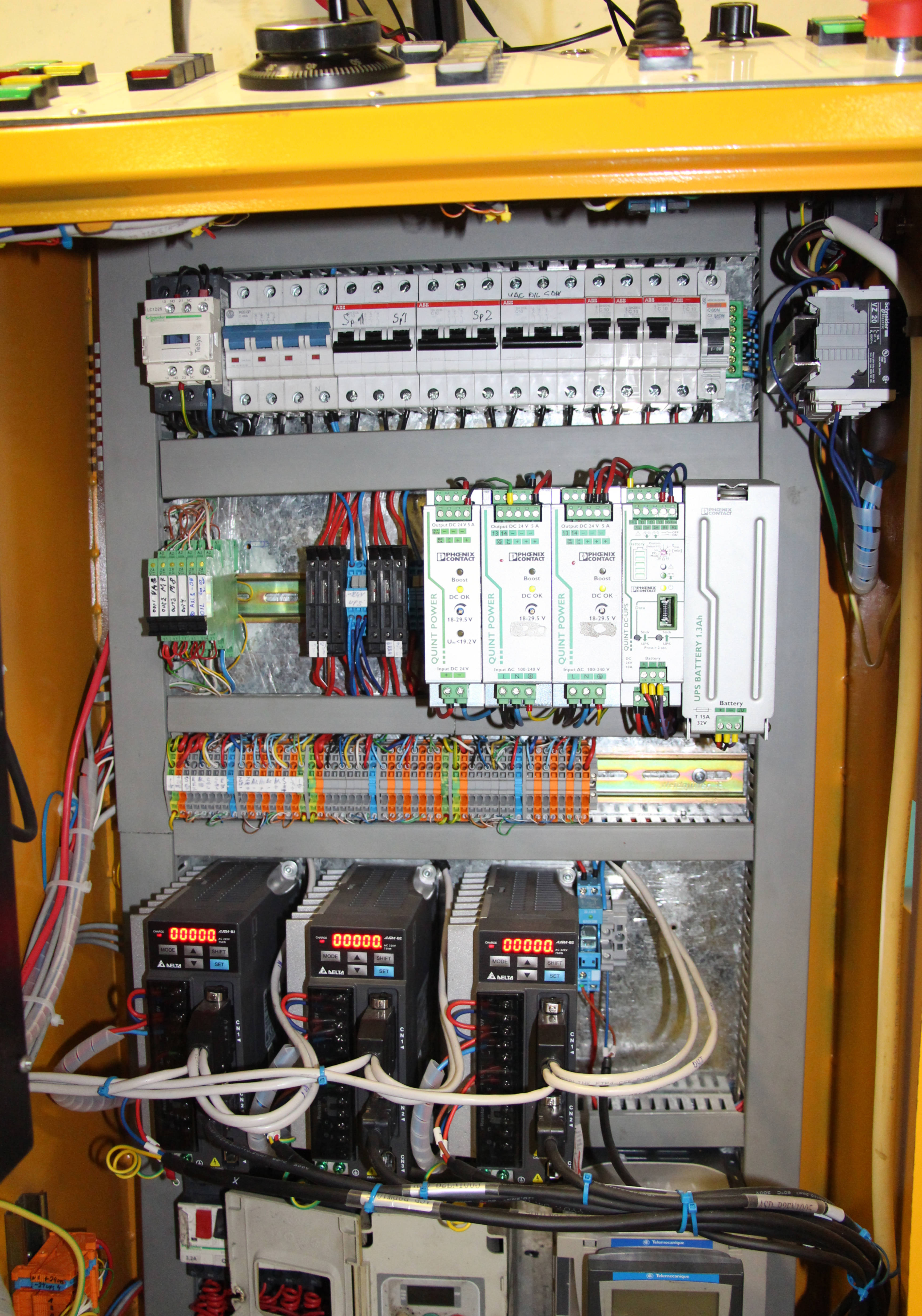

niksooon
Я по телевизору видел что вот так еще делают :D
стало_2.jpg (1584 просмотра) <a class='original' href='./download/file.php?id=184688&mode=view' target=_blank>Загрузить оригинал (1.72 МБ)</a>
(справа вверху серебристо-зеленые коробочки)
Re: Фрезерный по стали 2200*1800мм (стол 1600*1800мм) Toshib
Добавлено: 06 авг 2020, 03:53
Sakhalin_Cat писал(а):Ну, этот вариант больше к классическим HDD относится как я понимаю, которые кэш скинуть не успевают. Компьютер с SSD если отсутствует дикие файловые операции исчисляемые в Гигабайтах в секунду, практически лишен этой проблемы, так как буфер всегда пустой и успевает записаться на диск при пропадании питания компа.
Не важно какой диск. На любом диске есть файловая система (FS) и если рубануть питание в момент записи например суперблока, то нарушится целостность данных в FS. А если запись будет массированная, то разрушения могут быть катастрофические. Если-же включить синхронную запись, то система будет ждать окончания записи каждого блока и запись на диск будет происходить медленно и печально, но и это не гарантирует нарушения целостности данных. Всё это может привести к потере данных.
niksooon писал(а):(справа вверху серебристо-зеленые коробочки)
Тот-же UPS, на картинке общей мощностью 480W, вместе с аккумулятором стоит примерно 1000 евро, держит нагрузку до 30 секунд.

niksooon
UAVpilot писал(а):Тот-же UPS, на картинке общей мощностью 480W, вместе с аккумулятором стоит примерно 1000 евро, держит нагрузку до 30 секунд.
Да тот-же UPS, только на 24 V . Только с чего вдруг такое безаппеляционное утверждение про 30 сек ? В очередной раз сумничал свято веря в свои собственные бредни?
Для справки - при указазанной емкости аккумулятора 1,3 Ач - 5 А нагрузки гарантированно держит 5 минут , при 2А 20 мин ....
Данные взяты из мануалов и неоднократно перепроверены на практике.........

Sakhalin_Cat
niksooon писал(а): Для справки - при указазанной емкости аккумулятора 1,3 Ач - 5 А нагрузки гарантированно держит 5 минут , при 2А 20 мин ....
А на что они у тебя стоят? Для чего? У меня подобные на ПЛК стоят на броски сети но они ионисторные и 15-20сек всего держат, большего просто не требовалось
А вот для чего 1,5мин на станке не понятно. Привода то стоят уже.Или комп тоже на них висит?

niksooon
Sakhalin_Cat писал(а):А на что они у тебя стоят? Для чего? У меня подобные на ПЛК стоят на броски сети но они ионисторные и 15-20сек всего держат, большего просто не требовалось
Да что-то в последнее время электроснабжение несколько проблемным стало , перебои часто случаются . Вот и поставил бесперебойник на питание контроллера и компа . Сие мероприятие с UPS позволяет приостановить выполнение УП , корректно выключить станок или дождаться восстановления электроснабжения .........
