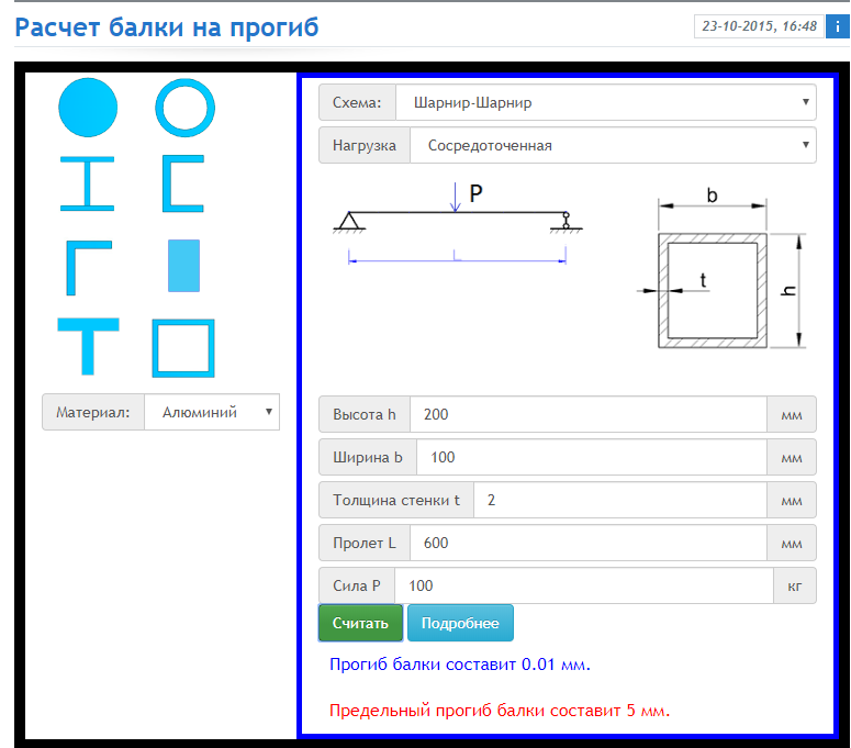

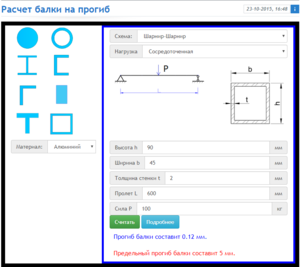

что то я не пойму,,,то ли лыжи не едут...

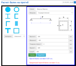

вот два расчета примитивных с заниженными характеристиками профиля!!!!стенка 2 мм всего . нагрузка точечная 100 КГ ! т.е. условия вообще крайние ! которых не будет ни при работе ни вообще !!! :pssdoff: :pssdoff: :pssdoff: ну и??? калькулятор може и дурной но вот значения которые он показывает...я никому ничего не хочу доказывать ,я считаю что столько расчетом можно что то доказать или опровергнуть... :thinking: :thinking: :thinking:

сделаю специально еще симуляцию в солиде . зачем форум то закрывать - ваше мнение и опыт я так же уважаю и прислушиваюсь , но вы очень категоричны в том что можно только так и не иначе .
Re: Портальник из профиля 1000х650х150 V2 (открытый проект)
в реальности все хуже и портал работает на кручение и ось Z работает как рычаг и много чего еще добавляется.

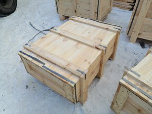

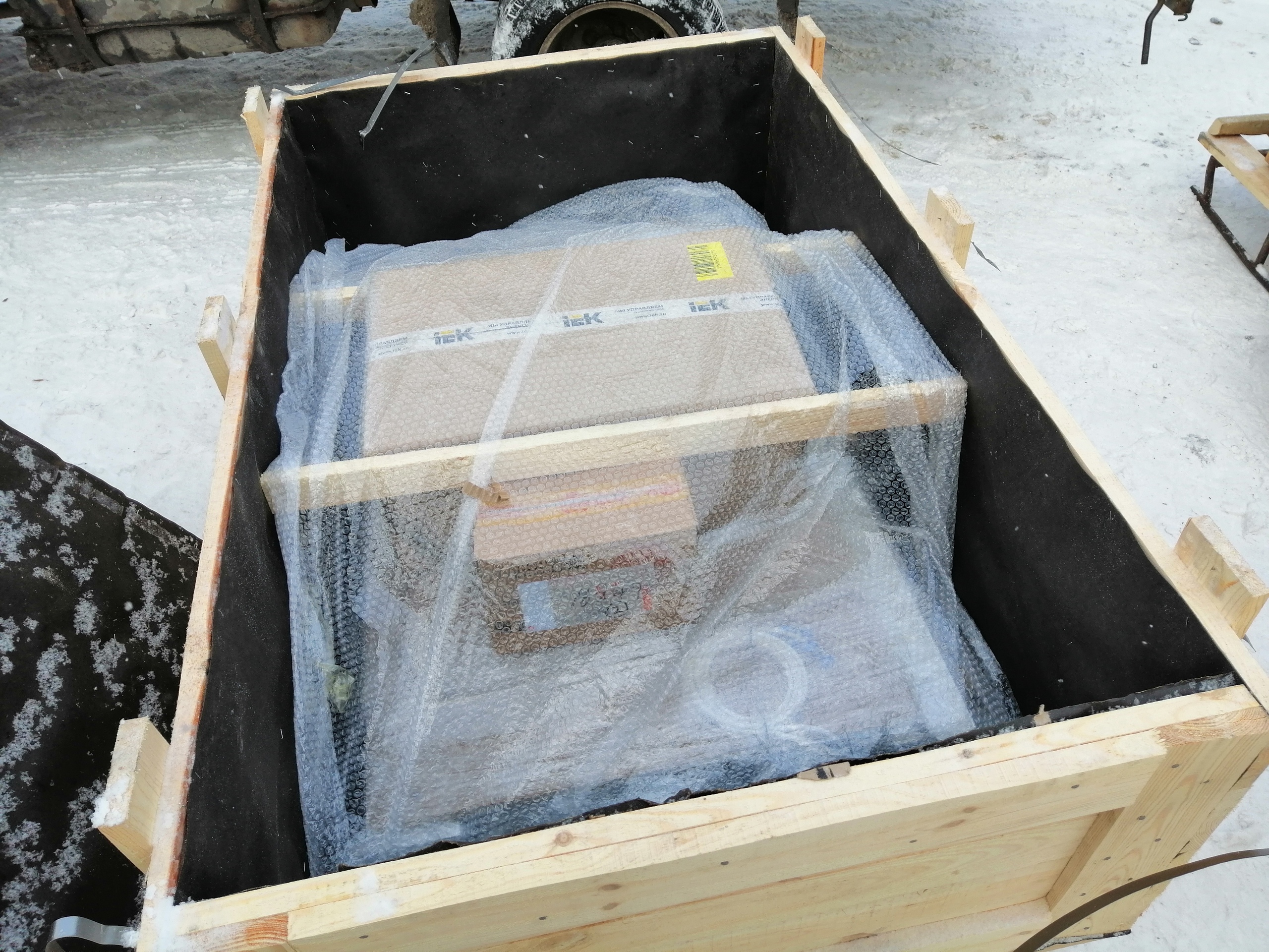

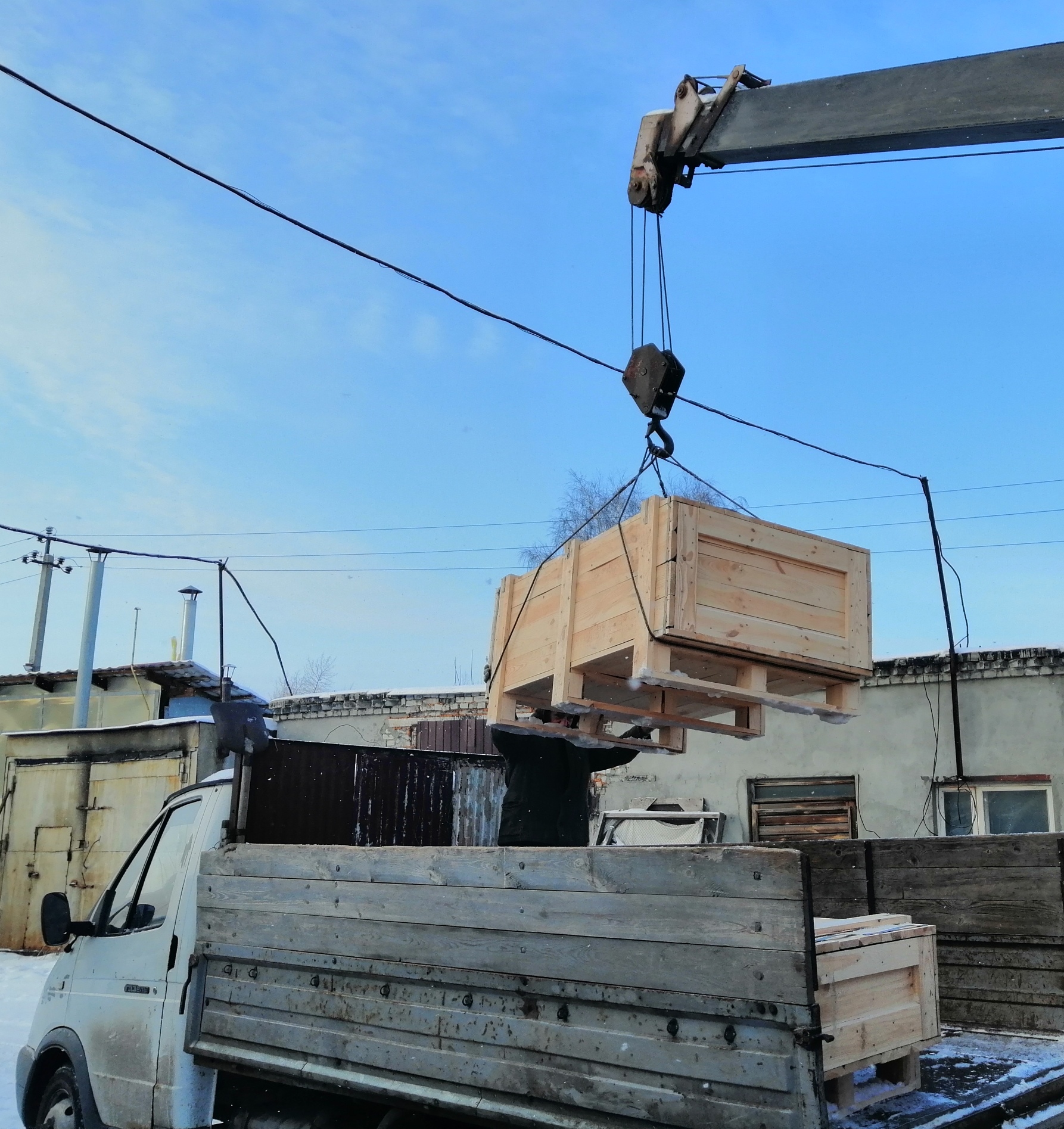

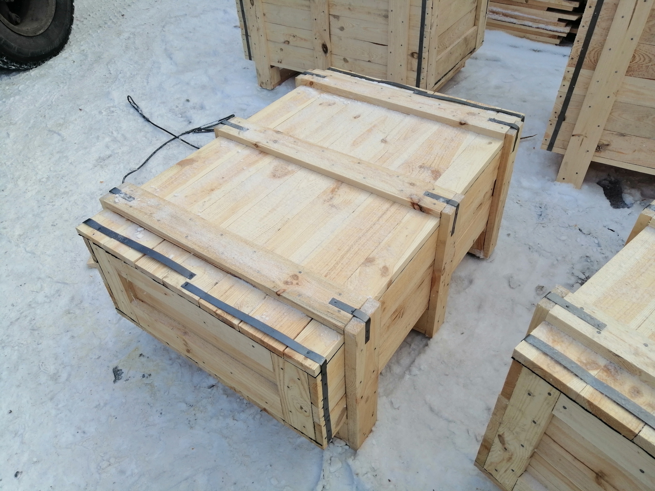

GNOM писал(а):Станок переехал?
Не много процесса упаковки/погрузки. Портал едет отдельным местом.
