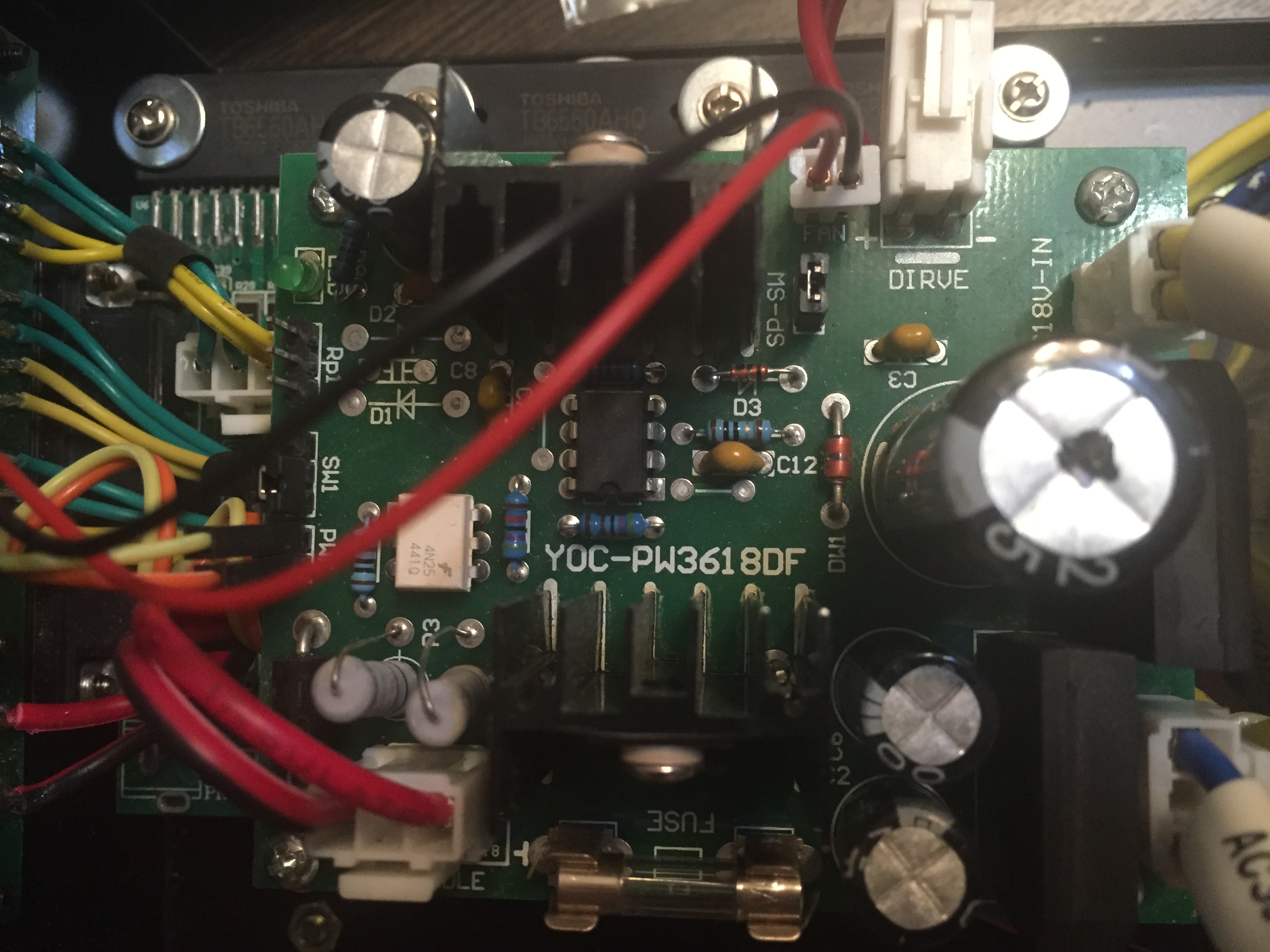

Добрый день.
Решил перевести управление станком через USB для чего была приобретена синяя плата STB4100 и отдельные драйвера под каждую ось, блок питания и ШИМ регулятор шпинделя решил оставить старыми (фото платы YOC-PW3618DF и принципиалка ее во вложении). Все хорошо, все работает, кроме регулирования скорости врашения....:
1. Перемычка SW1 замыкает 2-3 (переводим ШИМ в режим регулирования через оптрон)
2. Сигнал с платы управления (1-10 вольт) поступает на вход оптрона 4N25
3. При уровне сигнала 3в (30% скорости вращения и ниже) оптрон закрыт и на входе 2 таймера 9,3 вольт - генерации ШИМ нет - шпиндель не крутится
4. При уровне сигнала 4в (40% и выше) оптрон открывается, на входе таймера напряжение падает до 2,5в - таймер открывает IRF740 (как я понимаю постоянным сигналом, без ШИМ) - шпиндель вращается на максимальной скорости.
Насколько я понимаю, схема не рабочая изначально (поправьте меня если я не прав), для генерации ШИМ в любом случае необходим конденсатор на входе таймера, который будет задавать частоту. В случае ручного управления частотой вращения, через потенциометр, данным конденсатором является С8 (который вместе с диодами отсутствует у китайцев).
Подскажите, будет ли корректно работать схема управления через оптрон если перемычку SW1 замкнуть полностью, все три контакта, подключив С8 к выходу оптрона?
И еще смущает нелинейность открытия оптрона, как я понимаю для плавного регулирования частоты и соответственно скорости, оптрон должен линейно изменять свое выходное сопротивления во всем диапазоне регулирования, а он сейчас релейно открывается.

Оптопара не линейный элемент, она либо открыта либо закрыта.
Там надпись PWM как бы намекает... Не 0-10В, а ШИМ и надо подавать.Odoriko писал(а):Насколько я понимаю, схема не рабочая изначально (поправьте меня если я не прав)

Ясно...
Для полного понимания ситуации еще спрошу:
Если посмотреть на схему контроллера данного станка, то сигнал PWM поступает непосредственно с 17 ноги LPT порта. Значит ШИМ сигнал, какой то частоты, генерируется программно через MACH3?
ПС: вопрос снят, разобрался.
