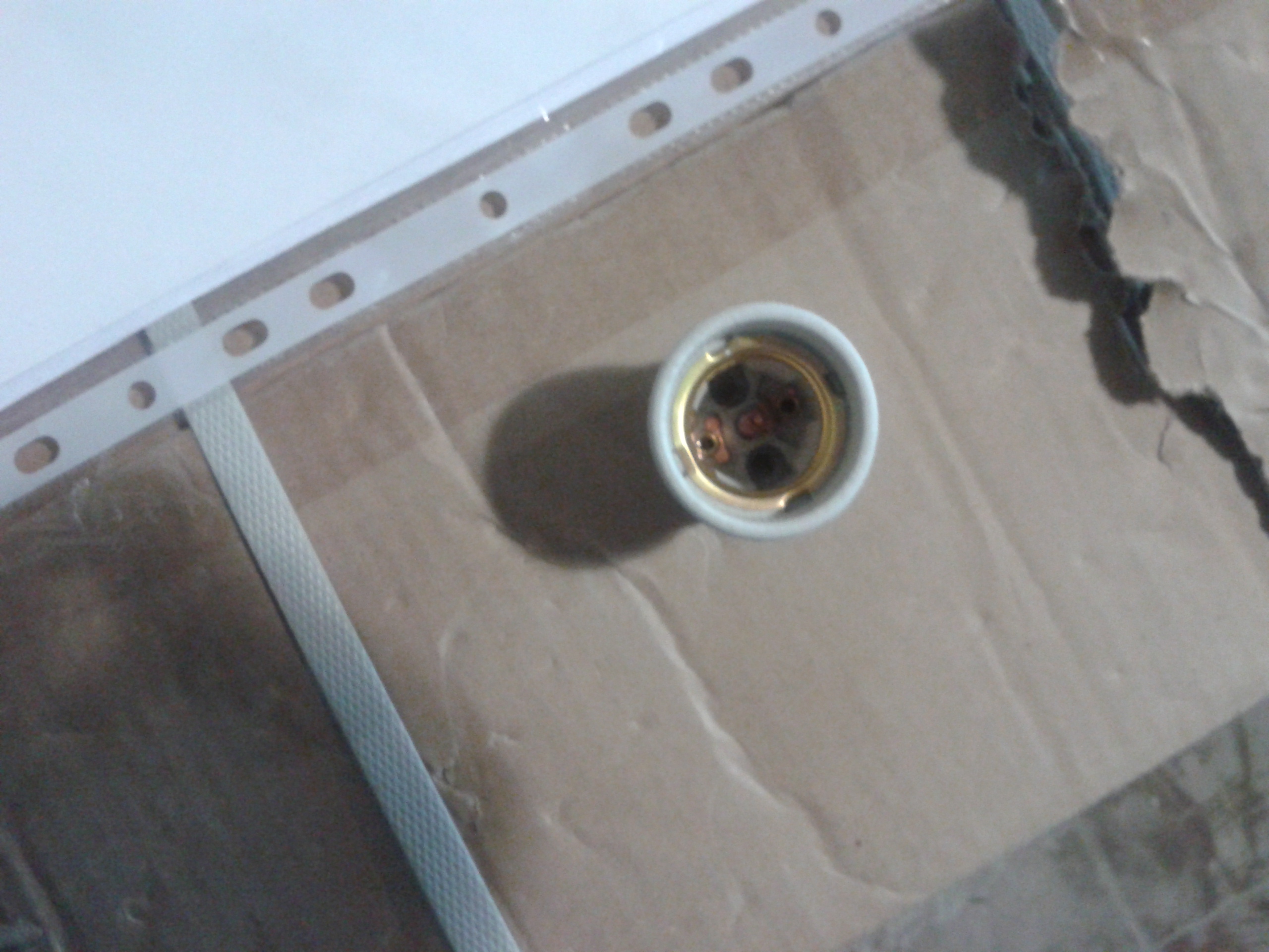

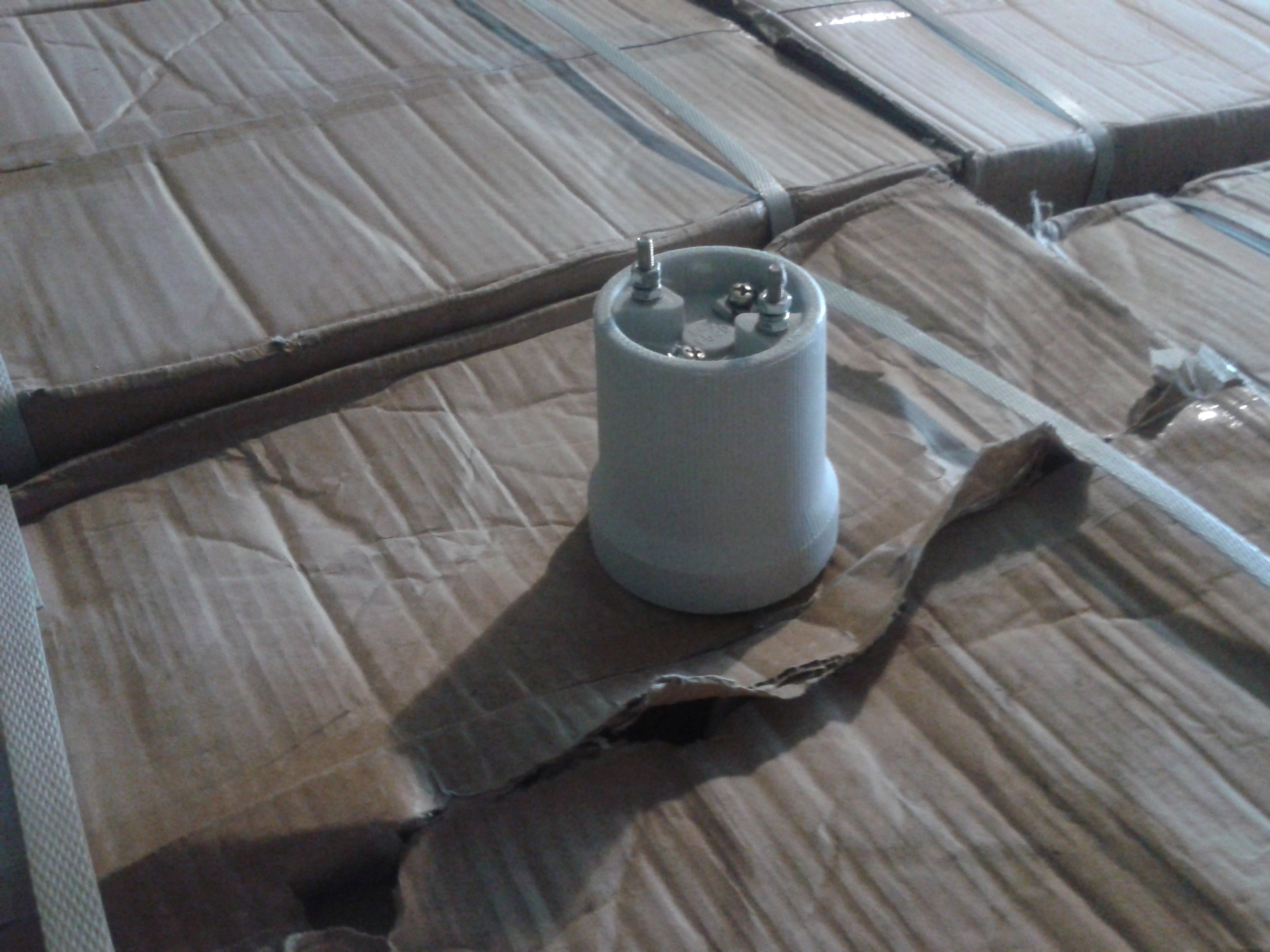

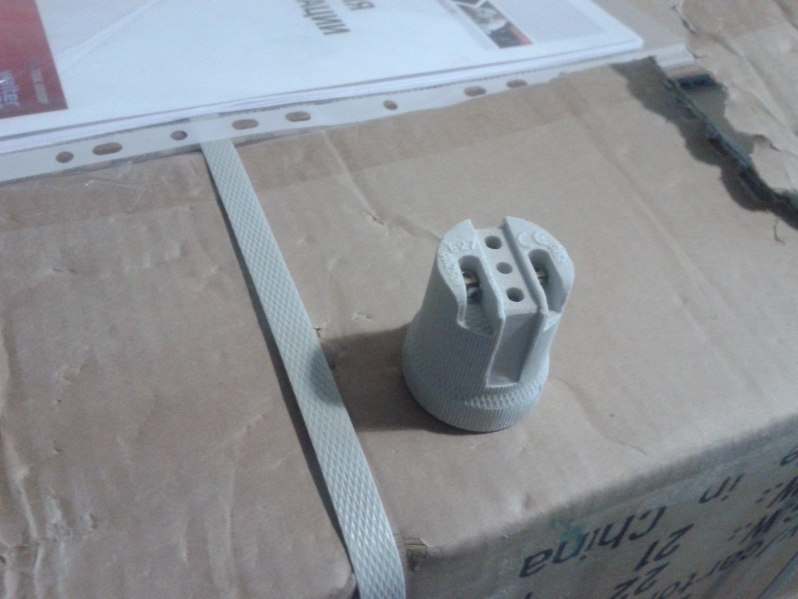

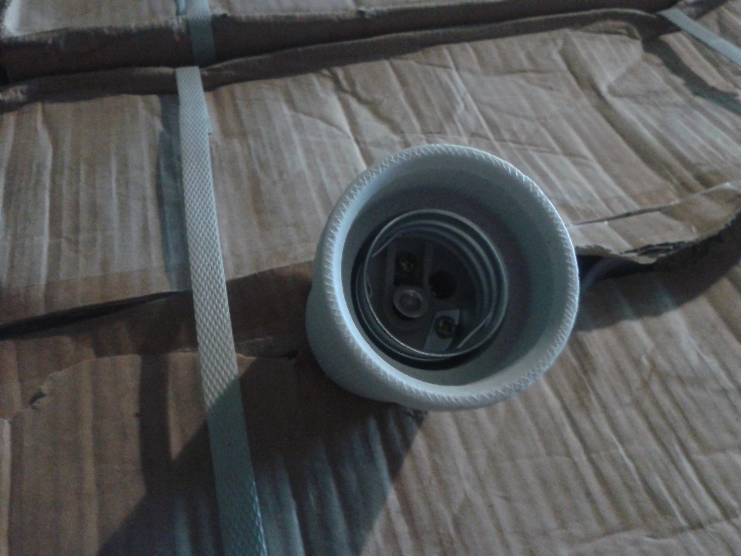

Сообщение ковров »
патроны собираешься лить что ли???? :lol: :lol: :lol:
я вот такие применяю - и дешевле и надежнее)))
2013-08-10 09.49.14.jpg (3357 просмотров) <a class='original' href='./download/file.php?id=17479&mode=view' target=_blank>Загрузить оригинал (1.17 МБ)</a>
2013-08-10 09.49.24.jpg (3357 просмотров) <a class='original' href='./download/file.php?id=17480&mode=view' target=_blank>Загрузить оригинал (1.12 МБ)</a>
2013-08-10 09.50.22.jpg (3357 просмотров) <a class='original' href='./download/file.php?id=17481&mode=view' target=_blank>Загрузить оригинал (1.02 МБ)</a>
2013-08-10 09.50.30.jpg (3357 просмотров) <a class='original' href='./download/file.php?id=17482&mode=view' target=_blank>Загрузить оригинал (1.02 МБ)</a>

ковров писал(а):патроны собираешься лить что ли???
не а. Где то проскаивало что патроны вроде лили из бакелитового лака или что то подобное. Типо залил в форму и само затвердело и не нужно греть, а значит и термопласт :)

по мне это не актуально....я в светотехнике уже 10 лет...если эконом-класс аналогов керамо патронам практически нет...я тоже хочу делать патроны, но попозже и другие))))
