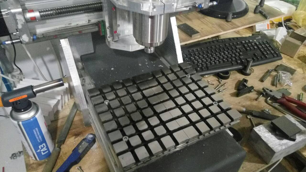

Нашел две УСП-8, теперь станок имеет нормальный стол.
Кто то может подсказать, чем вывести пятнистость УСП? Шлифовать ради глянца неохота, да и денег отваливать тоже.

Re: Фрезерный 300*200*100 по открытому проекту frezeryga
Сообщение Udjin »
Если пятнышки ржавчина, то можно пройтись преобразователем ржавчины, а потом брусочком каким, арканзасом например.
Другой вариант, металлическая губка, для мытья посуды, с керосинчиком.

выявил перекос в плитах в 5 соток, не померял при покупке, буду шлифовать, заодно и уберу ржавчину

Пошлифовал давным давно уже и поставил плиты УСП-8, старая фотка. На очереди - едет поворотка из Китая, 65 мм патрон.

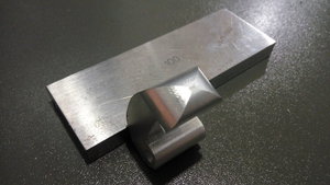

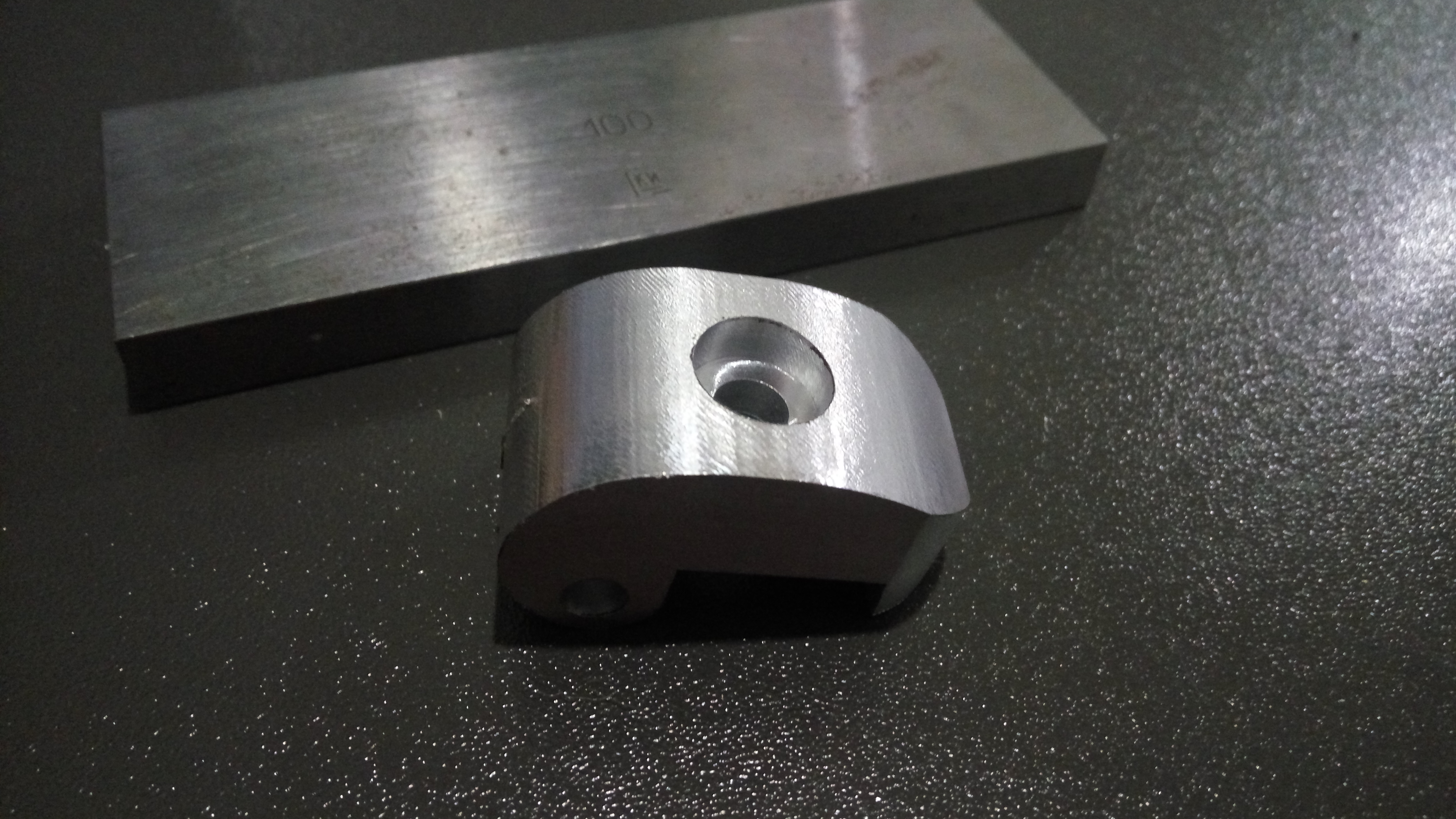

Такие детальки
IMG_20180602_155813.jpg (3716 просмотров) <a class='original' href='./download/file.php?id=140324&mode=view' target=_blank>Загрузить оригинал (2.52 МБ)</a>
IMG_20180602_155757.jpg (3712 просмотров) <a class='original' href='./download/file.php?id=140325&mode=view' target=_blank>Загрузить оригинал (2.61 МБ)</a>

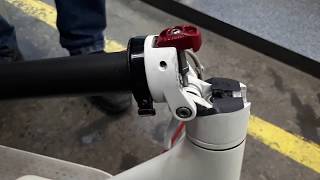

ScrewDriver
Сообщения: 1866
Репутация: 498
Настоящее имя: Василий
Сообщение ScrewDriver »
Самокатный захват Xiaomi? =)
Мой Ютуб канал.
inFamous
Сообщения: 716
Репутация: 278
Сообщение inFamous »
ScrewDriver писал(а):Самокатный захват Xiaomi? =)
Ага, это видимо дефицитная деталька)))
ScrewDriver
Сообщения: 1866
Репутация: 498
А чертежиком не пожелишься?
А-то мне один кхм... заказчик.... нарисовал тут :hehehe:
Мой Ютуб канал.
inFamous
Сообщения: 716
Репутация: 278
эээ))) Я сам рисовал по эскизу от руки, потом было 4 образца с корректировками) и все это через полстраны отправлялось
