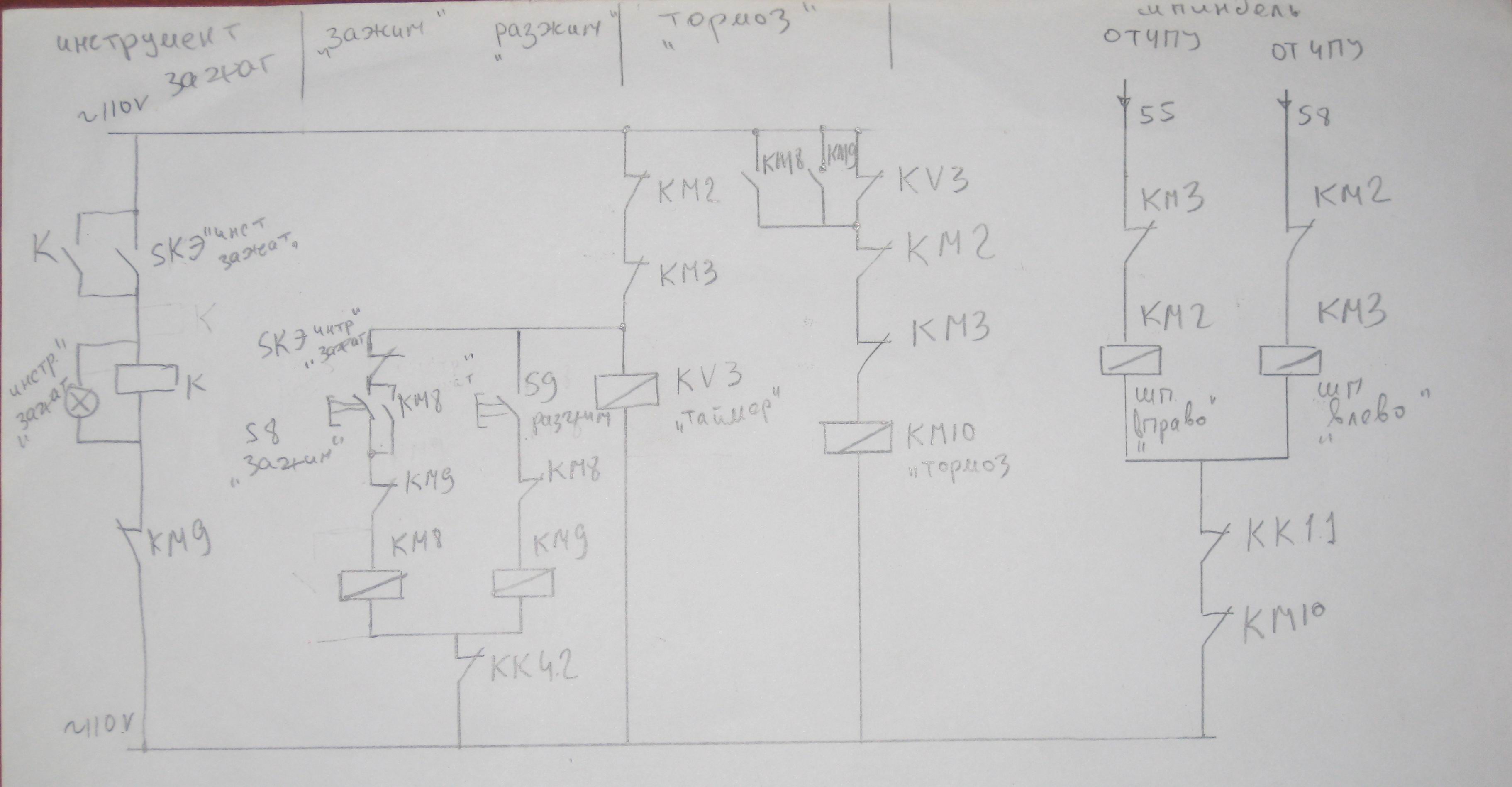

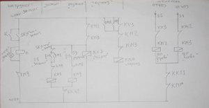

Lexxa писал(а):dansystems1, ты как кстати с электроавтоматикой? всё родное оставишь?
Я вот переделываю полностью сейчас
Буду все переделывать, делаю большую общую схему(так как родного не была), еще не готова.
ТОрможение шпинделя интересует
-есть рабочий набросок-

я думаю уйти от миллиона релюшек, посчитал всего надо 9 пускателей и 10 реле (десятая на ESTOP размыкает 110В)
всю электроавтоматику по зажиму, разжиму, консоли, шпинделю и тормозу сделаю на ladder.
Естественно защиту от одновременного включения 2-х пускателей на 1 движок сделаю и там и в шкафу.
тормоз думаю сделать так:
          CW                CCW                          KM1
          CCW                CW                          KM2
         KM1                                              Y1
--------|  |--------+---------|TOF|----------------------(  )---------
         KM2        |
       Y1           STOP                                KM3
-------|  |---------|  |-------|TOF|-------------------(   )--------
:bender:

А как задается время торможения?

TOF - таймер в ladder по выключению

КМ1, КМ2 - пиндель по часовой, шпиндель против часовой
КМ3 - включить торможение
Y1 - промежуточное реле
которое выключается с задержкой после снятия сигнала вращения шпинделя и которое включает таймер, включающий тормоз
как-то так

Lexxa писал(а):КМ1, КМ2 - пиндель по часовой, шпиндель против часовой
как-то так
Виртуальный аналог моей схемы :good:
только учти что тормоз должен включится и во время зажим-разжима.
P.S. А как собираешься организовать смазку?

хмм, для меня новость, что тормоз на зажим-разжим включается, учту это))
благо, это не сложно)

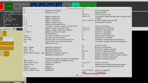

Что именно с клавы не сделать, расскажу комбинацию хоткеев :).
Плюс где-то мы писали про переписывание хотккев через .axisrc, вот:
Переназначение клавиш #3
Сообщения: 8167
Репутация: 1589
Re: Mesa 5i25+7i77-с чего начать?
Сообщение nkp »
Nick писал(а):Плюс где-то мы писали про переписывание хоткеев через .axisrc, вот:
небольшой штрих:
переназначив, ну например так:
root_window.bind("<space>", "task_pause")
отметим наши изменения в окне help:
help2.append(("Space", "Pause program"))
Выделение(035).png (4966 просмотров) <a class='original' href='./download/file.php?id=7458&mode=view' target=_blank>Загрузить оригинал (160.48 КБ)</a>
все это пишем в файл .axisrc
небольшой штрих:
С точки зрения Tk вот так покошернее будет:
root_window.bind_class("all", "<space>", commands.task_pause)
иначе если выскочит какое-то окошко, то пробел не сработает пока оно будет в фокусе.
