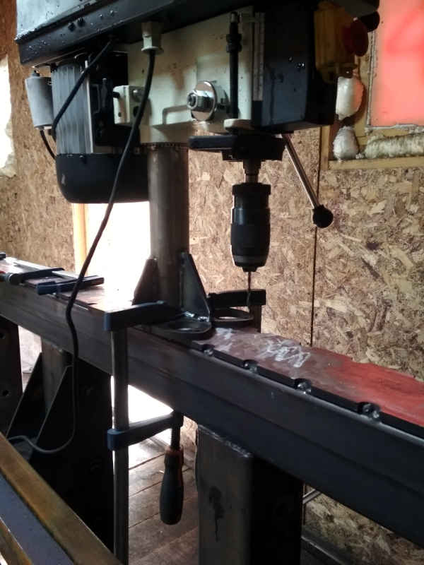

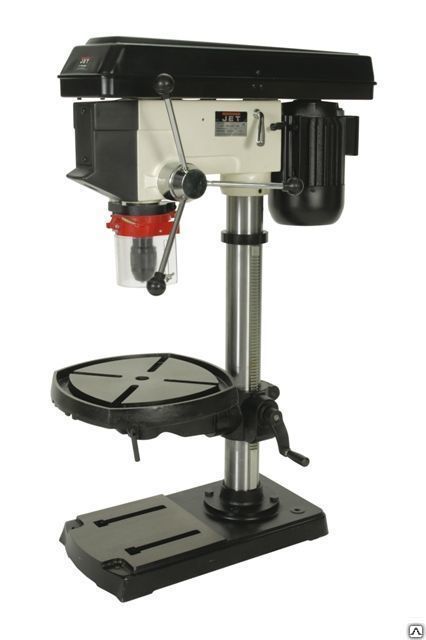

Пытался пристроить к сверлению/нарезке резьбы вот такой станочек:
jdp10m.jpg (3077 просмотров) <a class='original' href='./download/file.php?id=136895&mode=view' target=_blank>Загрузить оригинал (22.59 КБ)</a>
Но не удалось - нет жесткости + проблемы с пространством.
Пришлось кардинально усовершенствовать:
drilling2.jpg (3077 просмотров) <a class='original' href='./download/file.php?id=136896&mode=view' target=_blank>Загрузить оригинал (52.06 КБ)</a>
