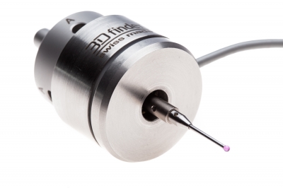

Можете про ещё один центроискатель почитать, я в пример уже приводил, обещают очень точный замер и высокое качество изготовления
https://www.sorotec.de/shop/3D-Finder-- ... -6411.html
6411_0.jpeg (1927 просмотров) <a class='original' href='./download/file.php?id=166036&mode=view' target=_blank>Загрузить оригинал (42.96 КБ)</a>

Hugo писал(а):Можете про ещё один центроискатель почитать, я в пример уже приводил, обещают очень точный замер и высокое качество изготовления
Um hohe Mess-Präzision erreichen zu können, muss ein Messtaster mechanisch kalibriert werden, so dass
die Achse des Messtasters perfekt mit der Spindelachse Ihrer Maschine übereinstimmt.
Günstige Messtaster aus dem Hobby-Bereich bieten keine Möglichkeit die Achse des Messtasters auszurichten.
Ohne eine solche Kalibrierungsfunktion werden die Messergebnisse sehr ungenau und somit auch im Hobby-Bereich
oft unbrauchbar.
Messtaster mit Ausrichtmöglichkeit sind im Industriesektor vorzufinden, jedoch liegen diese preislich weit im
4-stelligen Bereich.
Длинна минимум 70мм из цанги с коротким щупом 20мм, короткий хвостовик точеный, не шлифованный....

Из текста про точность измерений:
Точность повторения: (однонаправленная)
1 мкм со стилусом 30 мм и
макс. Скорость сканирования 200 мм / мин
Наверное это конечно реклама... но звучит красиво до 1 микрона:)) если не дышать

Я в пример эти датчики привёл, не потому, что бы им рекламу сделать, а для того, чтобы из текста узнать, что есть варианты (в том числе и на их же центрискателях прошлых модификаций) на которых точность невысокая, и какие новшества они применяют, чтобы бороться с этим.
То есть развитие продукта в лучшую сторону - куда копать в будущем...

там, если что, пишут не про точность, а про "повторяемость". И везде указывается именно эта величина. Возьмите датчик vers, и проведите серию измерений, сравнивая координаты, узнаете какая у него в реальности. Думаю не будет особо отличаться от заявленной..
