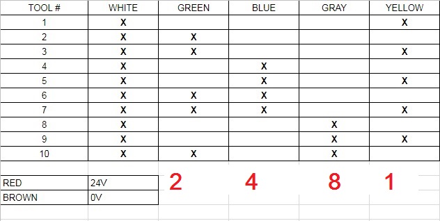

john1987887 писал(а):Все комбинации я проверил и составил таблицу.
Обычный бинарный код:
1.jpg (2422 просмотра) <a class='original' href='./download/file.php?id=148318&mode=view' target=_blank>Загрузить оригинал (49.07 КБ)</a>
По твоей схеме. Как нарисованы оптопары, входы с выходом перепутаны.

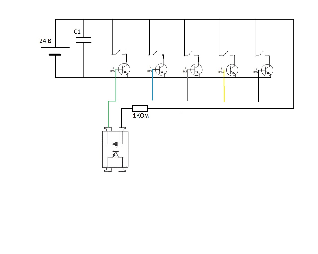

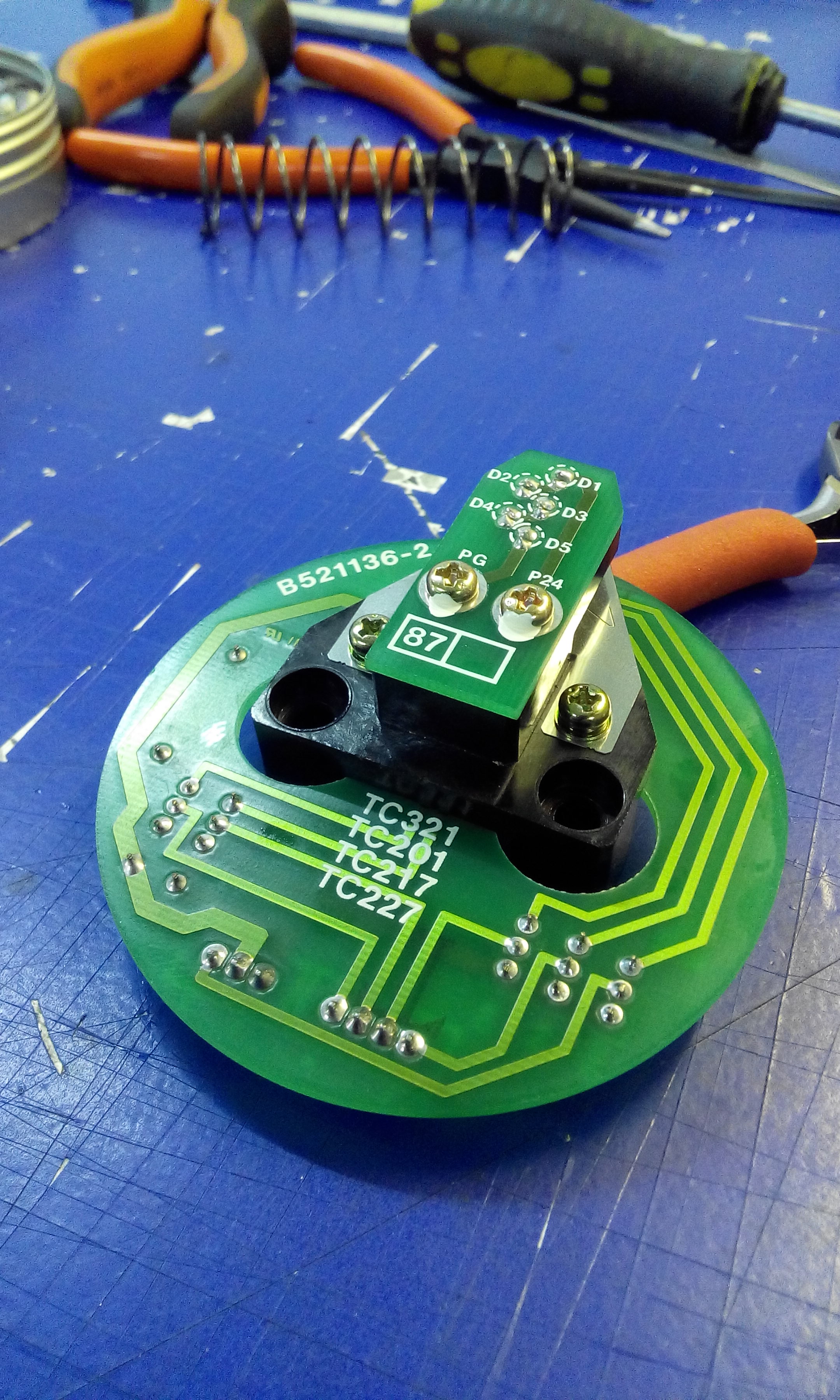

Lunatic писал(а):Не очень видно на фото , одной ногой все транзисторы соединены вместе? Если соединены все вместе на GND, то транзисторы NPN и подключать по схеме как индуктивный датчик. Если общая точка транзисторов на 24В соединена, то PNP и подключать как ты нарисовал.
Снял плату со станка еще раз для фотосессии. Транзисторы стоят С114 E. S W, Если смотреть со стороны маркировки, то левой ногой все запаяны на землю. Получается, что это NPN транзисторы и схема будет выглядеть следующим образом?
Подключение энкодера NPN.jpg (2370 просмотров) <a class='original' href='./download/file.php?id=148336&mode=view' target=_blank>Загрузить оригинал (67.3 КБ)</a>
Только я не понял, какая разница, подавать через общий провод землю или питание. Во всех статьях для лучшего понимания рекомендуют представлять транзистор как обычные контакты реле. Если так сделать, то ведь получается без разницы земля там или питание, НПН или ПНП, ведь контакты замкнулись, ток пошел, оптопара сработала, мозг увидел...

Народ, ваще какая-то фигня выходит. Если верить даташиту на транзистор, то получается следующая схема. Как в итоге подключить это ко входным оптопарам в мозг?
Re: Японец BROTHER TC-229
Добавлено: 15 окт 2018, 11:16
Что за контакты на схеме?
Если транзисторы, это транзисторы в оптопаре, то все правильно. Эмиторы все соединены на общий, а коллектор должен быть свободны и выведены на разъем. Обычный открытый коллектор ;)
Энкодер питается от 24в, а тво опторазвязка может питаться от 5в, но общий у них будет соединен.

aftaev писал(а):а коллектор должен быть свободны и выведены на разъем.
А вот и нифига. Эмиттеры сидят на земле, на коллекторы подается напряжение через фоточувствительные переключатели, а базы выведены на разъем... Мой мозг отказывается что-либо понимать...
Даташит на транзистор здесь. http://www.abcelectronique.com/forum/at ... ntid=22923
Добавлено: 15 окт 2018, 11:28
Duhas
john1987887 писал(а):Народ, ваще какая-то фигня выходит. Если верить даташиту на транзистор, то получается следующая схема.
вот фиг знает, на мой взгляд все нормально. http://www.farnell.com/datasheets/26011.pdf
Все просто, открытый коллектор, у оптопар должен быть общий +, а минусы раздельные и подключать на транзисторы, "белый провод" - вполне вероятно что тоже выход, вопрос только выход чего, возможно что-то служебное, вроде датчик включен.

А подключать-то как? Так?
Схема энкодера подключение к мозгу.jpg (2294 просмотра) <a class='original' href='./download/file.php?id=148348&mode=view' target=_blank>Загрузить оригинал (64.72 КБ)</a>
З.Ы. Попробовал подключить обычный светодиод, работает.

Duhas привел ссылку на даташит, который больше на правду похож, как по корпусу транзистора (это не TO-92,как в первом даташите), так и по реальной схеме. Ну не должны Базы транзисторов ни при каком раскладе на внешнее устройство подключаться.
Добавлено: 15 окт 2018, 15:21
john1987887
Lunatic писал(а):Ну не должны Базы транзисторов ни при каком раскладе на внешнее устройство подключаться.
Тоже подумал об этом в первую очередь. Выведен должен быть коллектор. Но! Я попробовал подключить светодиод вместо оптопары, как указано в схеме в посте № 347, и все работало...
Как выяснить наверняка, где коллектор, а где база?
Если принять за правду, что питание подведено к базе, то схема получается следующая.

Все верно, в 346 посте правильная ссылка на мануал, распиновка у транзистора другая. "Цифровой" транзистор, ничего не сгорит ;) Опыт со светодиодом это подтвердил.
