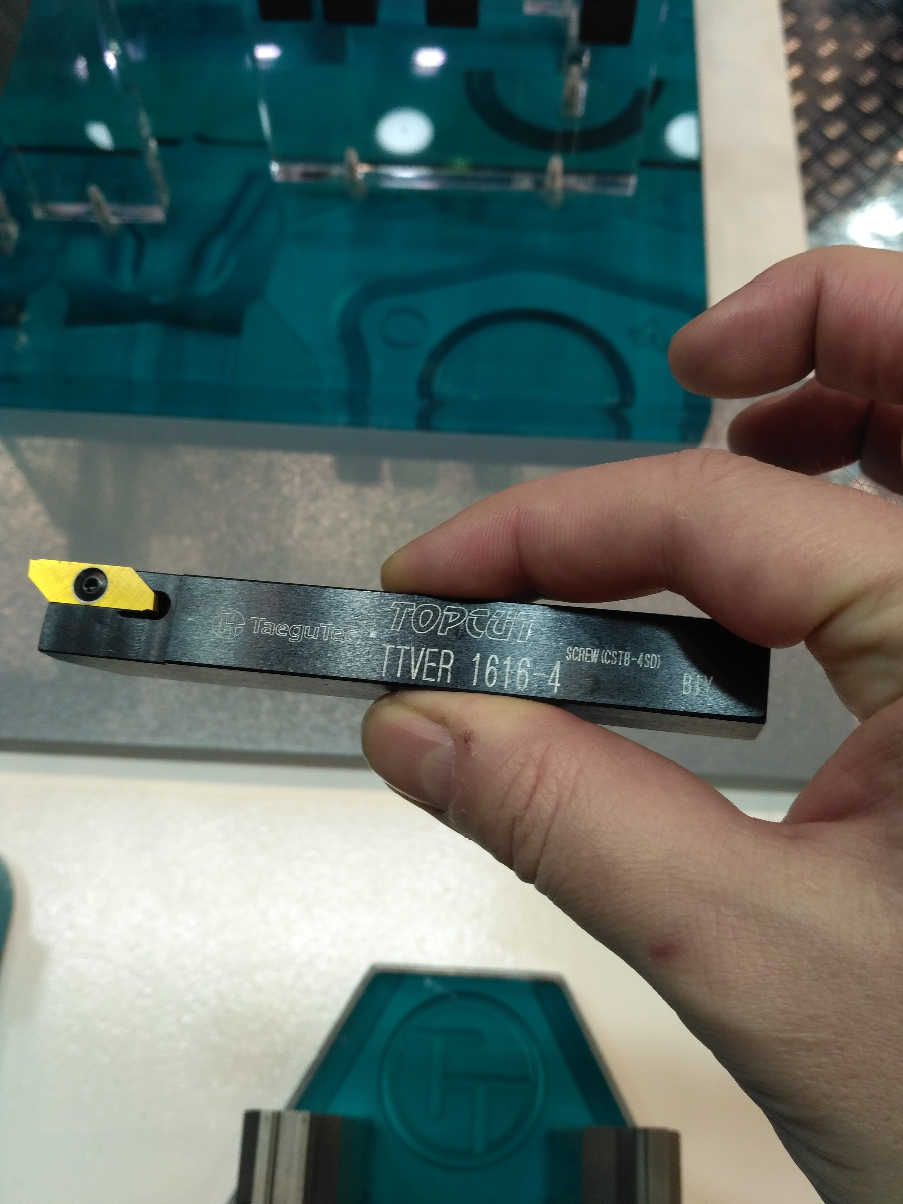

Эти резцы под пластину СТР я нашел на алике, но там только отрезные резьбовых нигде не проскочило. Из вертикальных резьбовых пластин увидел только TTX32R, но там не понятно насколько она торчит из оправки и хватит ли мне дотянуться до заготовки.SVP писал(а):иногда считается что это для swiss type lathe
Советские напайные пластины я видел. Вот бы такие, только в отрезную державку

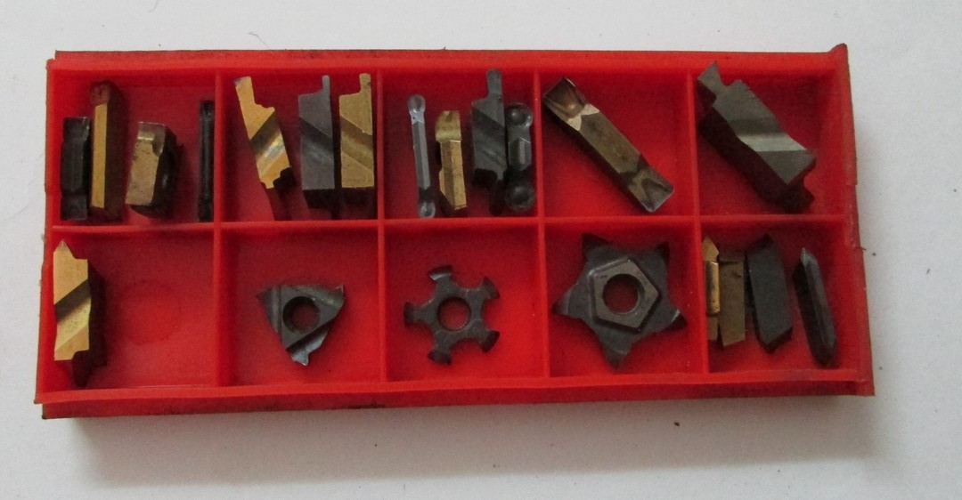

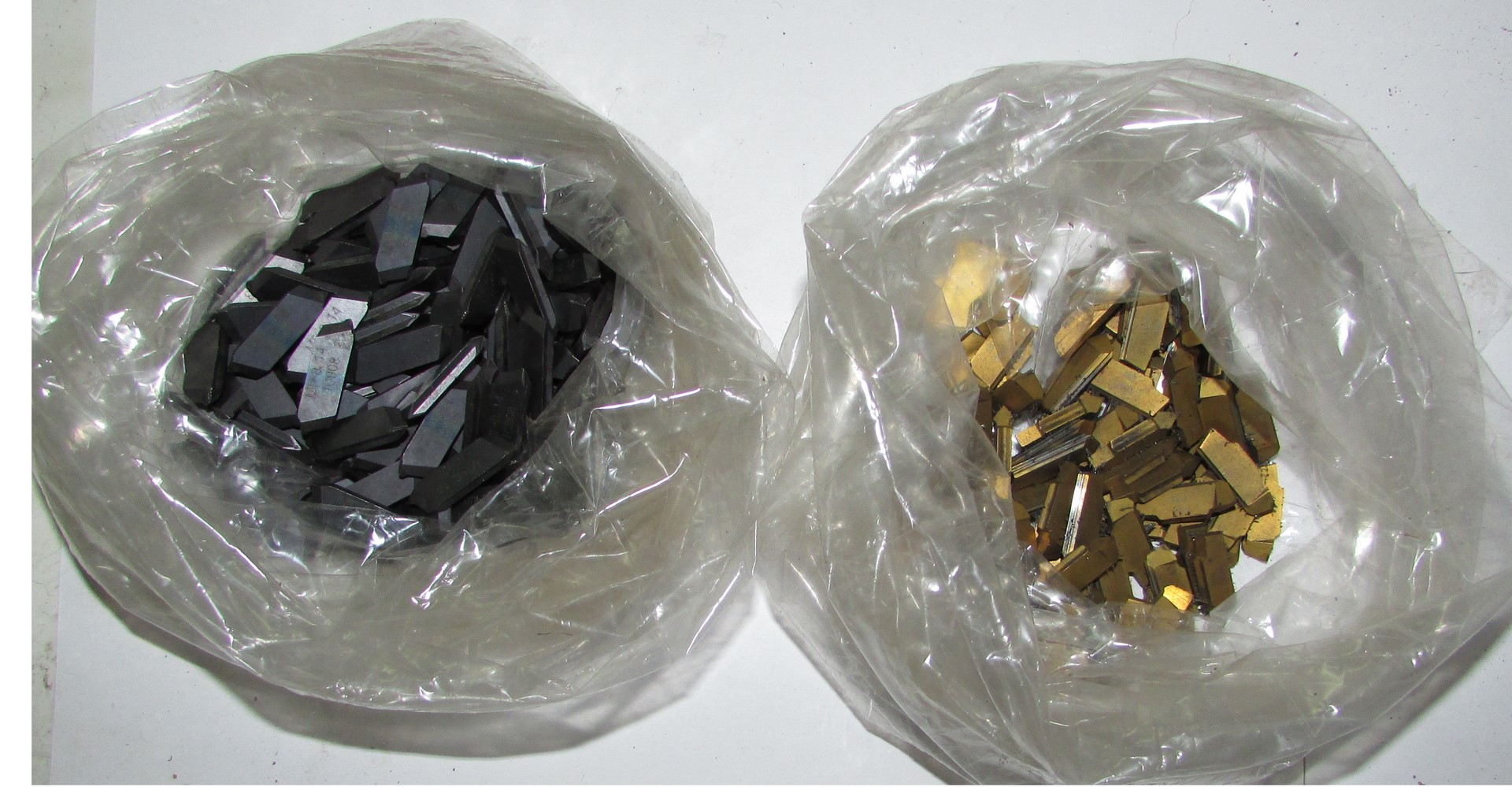

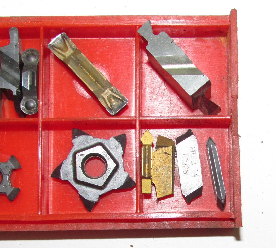

Прелесть покупки платинок весом. Большое разнообразие, стоили дешево.
В коробульке собраны образцы чтобы знать что вообще есть на складе. Есть канавочные сферические, канавочные узкие 0,5мм. есть резьбовые резьбу которую никогда не видел .... Резьбовые как отрезные. По маркировке похоже на Iskar https://www.iscar.com/eCatalog/item.asp ... P=M&isoD=1 . В китайские отрезные не все залезет, нужно доработать напильником.

Re: Токарный китаец с Алиэкспресс
А как ты ими работаешь, они же севшие?
90% новые. Те что севшие на фото, это я с ними работал и в коробочке лежат для того чтобы знать что они есть.john1987887 писал(а):А как ты ими работаешь, они же севшие?

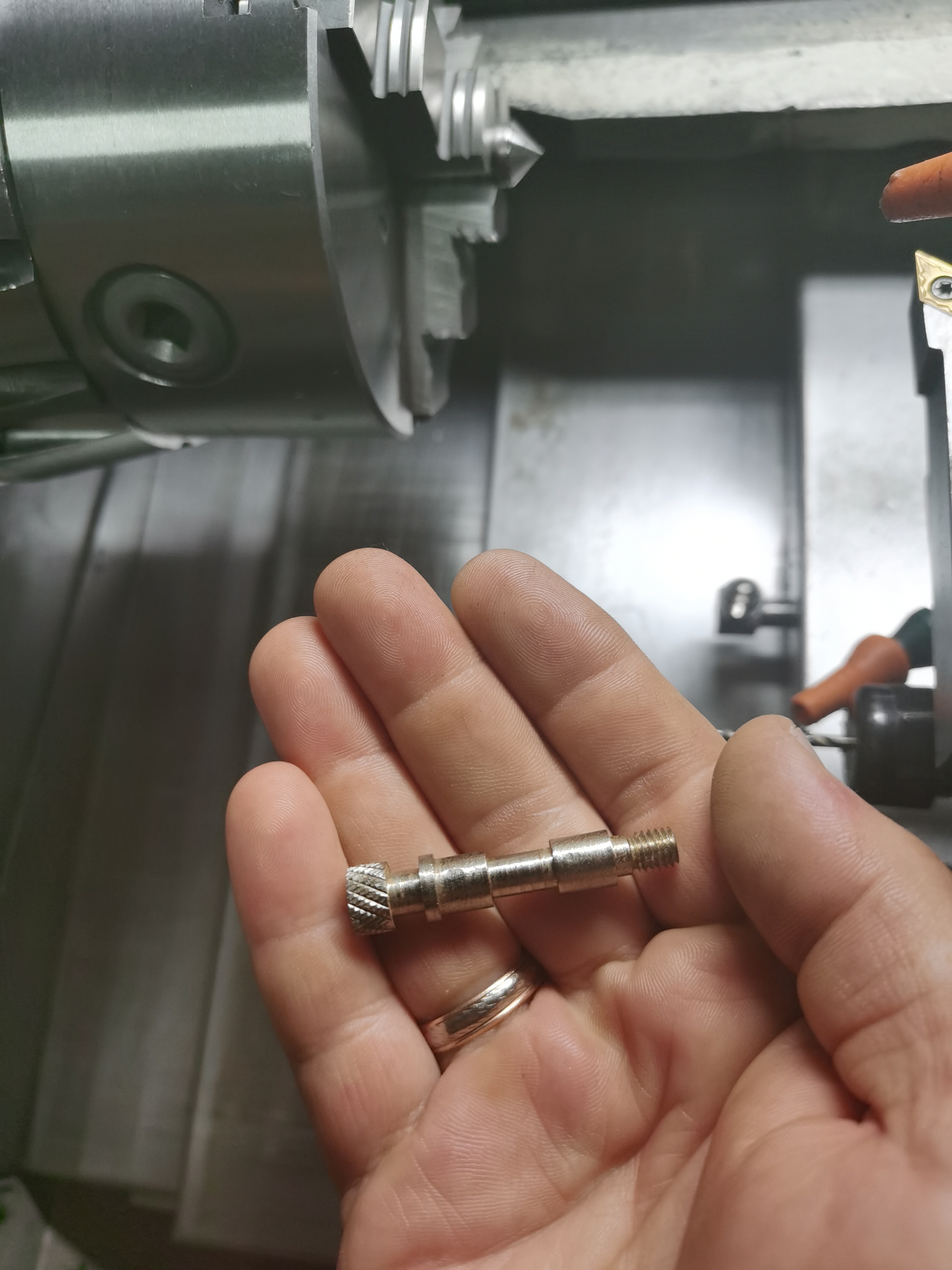

А почему нагрузки нет, не совсем понятноjohn1987887 писал(а):Купил фирменное колесо ZEUS, сваял державку и опробовал.
Колесо под угом равном углу насечки к заготовке стоит(кажется что ровно), есть какие-то особенности в изготовлении оправки под такой тип ролика?

Я имел в виду нету нагрузки на станок по сравнению с обычной накаткой, которая жестко упирается в заготовку и нагружает суппорт и подшипы шпинделя. А нагрузки нету потому, что она острая как бритва.Atom42 писал(а):А почему нагрузки нет, не совсем понятно
Державка делается равной углу насечки, тогда будут горизонтальные линии, но на большую длину накатки все равно начинаются отклонения.

На самом деле актуально уменьшение нагрузки на станок, да и на деталь тоже, если мелкая.
Я на своём накатываю сам только на латуньке, а вот стальные отдаю на сторону, жалко свой станок.
Так вот мелкие детали у меня сильно ещё и мнут, так как затягивают сильно. В общем очевидно, что стоит попробовать твой вариант

Если будешь брать такой диск, то сразу бери и твердосплавную подкладку под него. Я точил сам из бронзы, гемора много.
