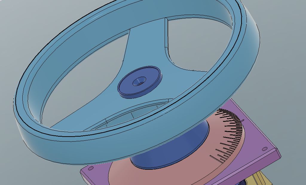

Снова прошу помощь зала. Есть у меня такая деталька
vvv.JPG (3698 просмотров) <a class='original' href='./download/file.php?id=127483&mode=view' target=_blank>Загрузить оригинал (46.34 КБ)</a>
Надо на верхней поверхности, наклонной, нанести шкалу. Как на линейке, по центру "0" длинный штрих, и в каждую сторону на угол 70гр штрихи, каждые 10 гр длинные, между ними покороче.
Никак не соображу алгоритм.

А станок на котором будет выполняться сколько осей имеет?
Я на 3-х осевом пробовал, цифры получались не совсем красивые, т.к. гравер всегда находился не перпендикулярно поверхности.
Re: Fusion 360
Добавлено: 22 дек 2017, 18:25
cncmybox
Деталь будет делаться на заказ, вроде бы у них 5-ти осевой центр обрабатывающий.
Если делать скетч и размножать через Circular Pattern, получается очень громоздко, у меня Fusion виснет на i3 и 8Gb...
Я думаю, есть возможность сделать "плоский" скетч линейки, а потом его "завернуть" по этой нужной поверхности. Но пока не вижу как.

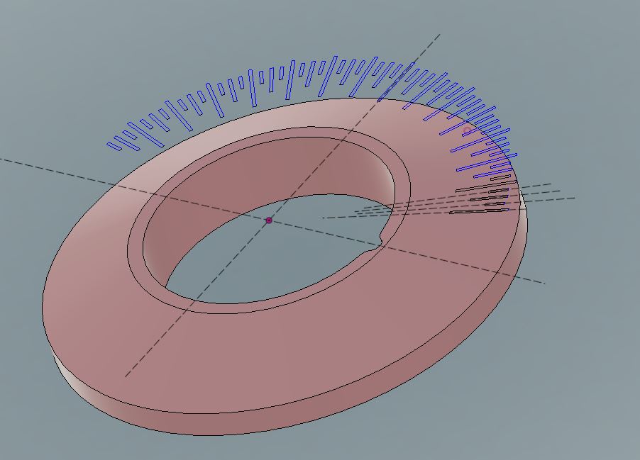

Задачка интересная, я аж бросил всё остальное и стал рисовать..
Технология - вырез из основной фигуры круговых массивов наклонных палочек (:

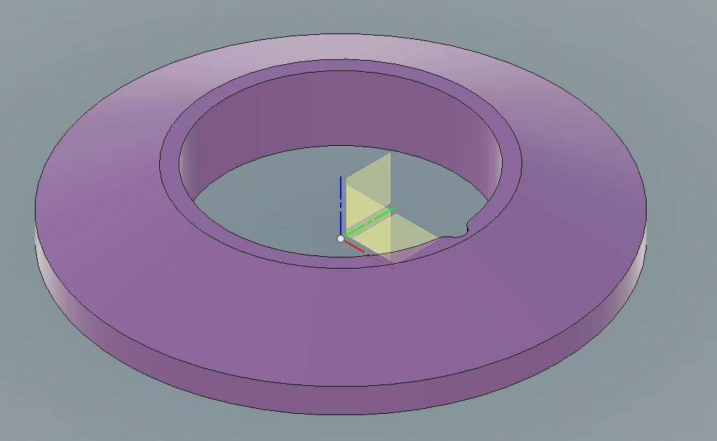

Кааак!!!???
- как сделать такой красивый массив?
- как его спроецировать на наклонную поверхность?
я пока на этом этапе застрял

Достаточно нарисовать 3 прямоугольника разной длины, один в другом. Потом вытянуть из них разные 3Д кирпичики. Эти кирпичики повернуть по высоте на тот же угол, что и у наклонной поверхности. Немного опустить их вниз и создавать из них нужные круговые массивы. Затем из основной фигуры вырезать все эти тела.

cncmybox писал(а):как его спроецировать на наклонную поверхность?
Инструмент Split Face. После этого Press Pull. Массив лучше применять после формирования "выдавки"

Не рисуйте вручную, патерном круговым сделайте сколько нужно тел. И потом проекцию на тело. Либо как выше сказано, тела с профилем как у будущей гравировки сделайте и так же круговым паттерном и потом вырежьте. В общем много вариантов

Фух! Получилось :)

cncmybox
как вы и подсказали.
просто поменял порядок действий. скетч, сплит фэйс, пуш-пул, паттерн.

Проекцию вместо сплит можно использовать

cncmybox писал(а):просто поменял порядок действий. скетч, сплит фэйс, пуш-пул, паттерн.
Так у меня в примере такой-же порядок. Со второго эскиза в таймлайне начинается работа с рисками :)

Я имел ввиду, что свой порядок действий поменял. Я-то сначала пытался все нарисованные риски (паттерн на скетче) перенести на тело. А надо было наоборот, делать паттерн уже на теле.
