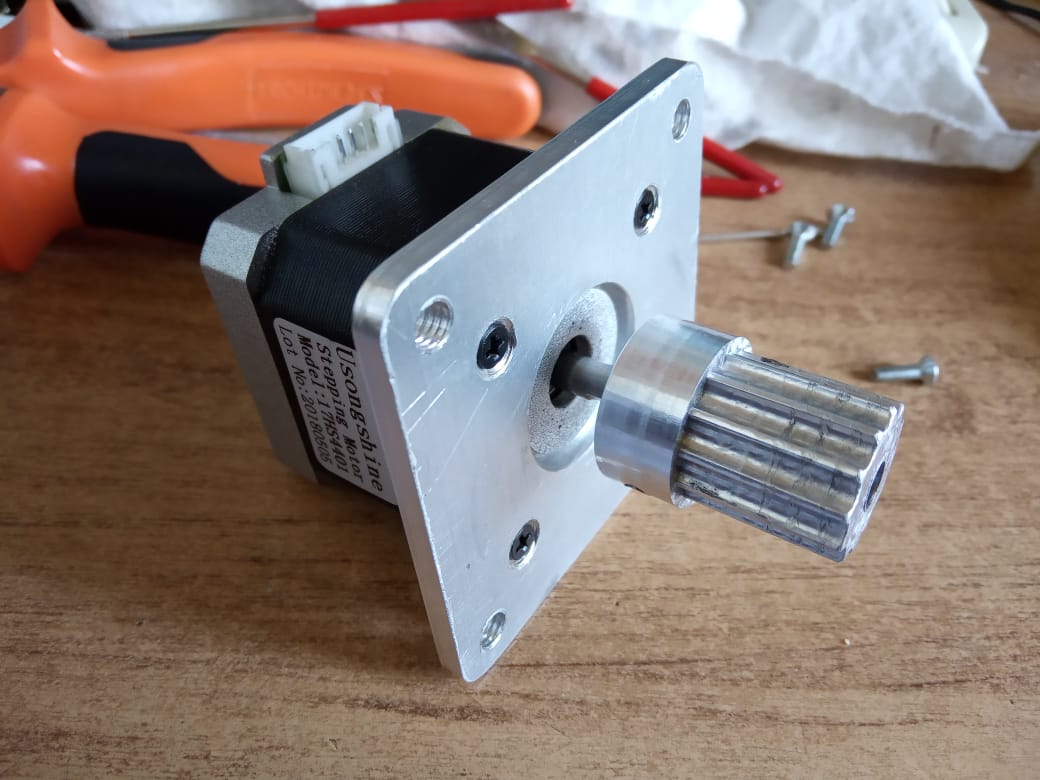

moscow писал(а):заглубит контур до нуля + нужный мне пенёк?
Re: SolidCAM
Добавлено: 12 апр 2020, 05:16
Duhas
все это можно сделать контурной обработкой + окружность детали какая-то или доп эскиз.
Re: SolidCAM
Добавлено: 12 апр 2020, 22:00
moscow
Duhas писал(а):все это можно сделать контурной обработкой + окружность детали какая-то или доп эскиз.
Перебор. Я программист, мне проще написать параметрический генератор g-code, чем под каждый рез отрисовывать спираль, назнчать контурную обработку, перепроверять, не накосячили ли с диаметром и толщиной диска ... не, ваще не вариант.
2020_04_11_0004.jpg (5616 просмотров) <a class='original' href='./download/file.php?id=179971&mode=view' target=_blank>Загрузить оригинал (83.45 КБ)</a>
Этот шкив просто на токарнике по готовности отрезал. Как возникнет следующая подобная задача, напишу генератор. Там строк 20 кода всего.

sima8520 писал(а):О какой спирали речь?
Хочу спиралью :)
С заданным мною заглублением за проход.
Станок у меня сопливый, диск таксебешный. Так что срезать сразу весь пенёк в 26мм никак не получится.
Или ты предлагаешь неспеша врезаться до конца и так же неторопливо один раз пройти малым кругом? То есть, T-Slot?
