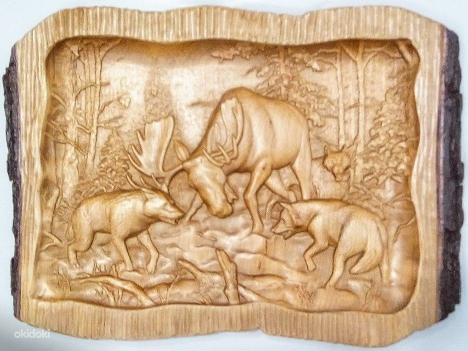

Народ всем привет. Возможно ли создать в SolidCAM УП для фрезеровки 3D картин из дерева? Если можно, то какую траекторию выбирать?

можно) разную
Re: SolidCAM
Такое лучше во фьюжн или арткам

понял

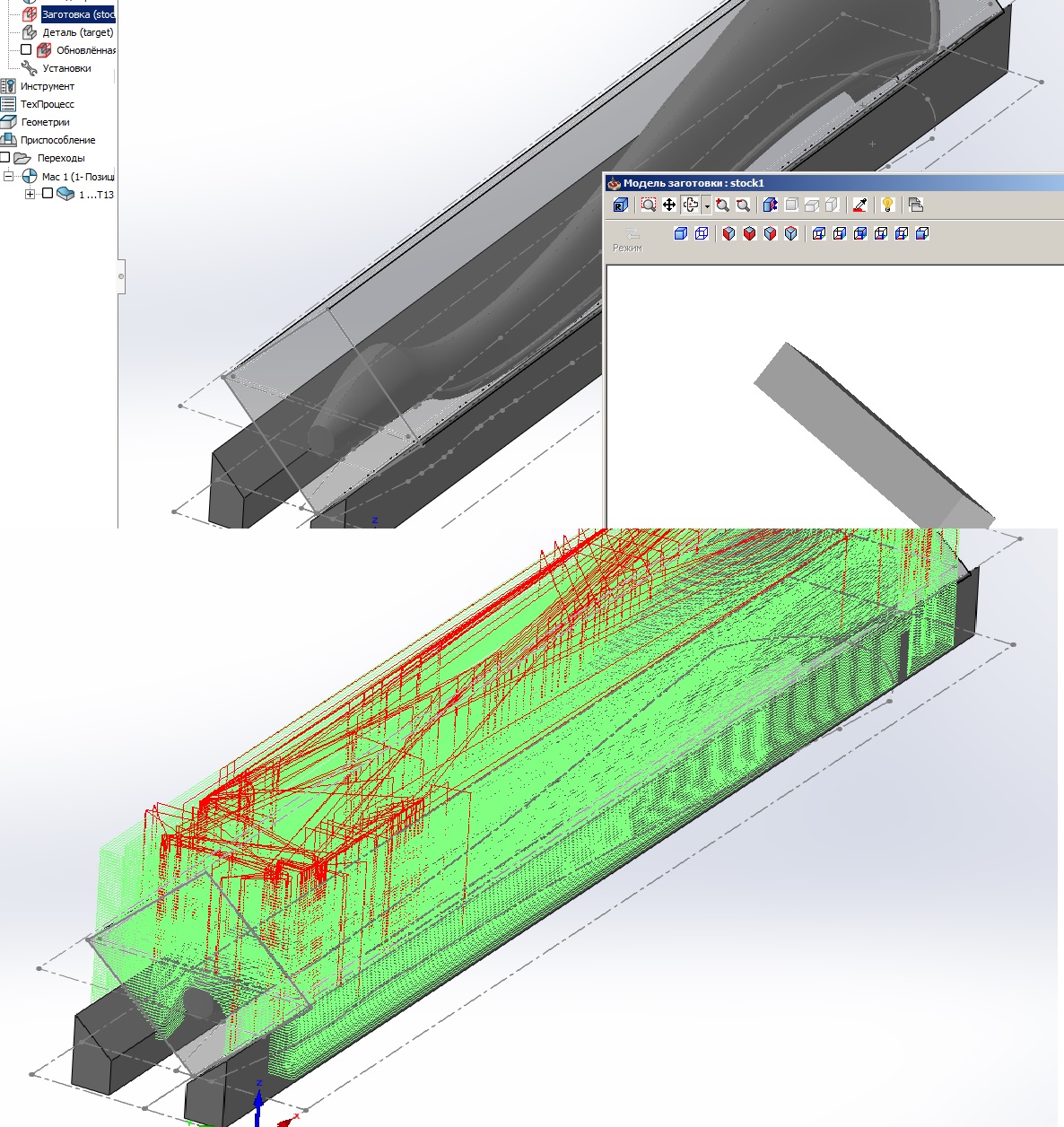

Здравствуйте!
Хочу уменьшить время обработки детали.
Заготовка это брус поставленный на ребро.
Где (при составлении УП) задать, чтобы траектория строилась только в заготовке?
Сейчас строится по контуру (как я и задаю) но снимается весь материал над контуром а не внутри заготовки.
Или заготовка задается только для визуализации?
заготовка.jpg (5430 просмотров) <a class='original' href='./download/file.php?id=177425&mode=view' target=_blank>Загрузить оригинал (435.98 КБ)</a>

Вроде, можно задать заготовку, надо искать по слову Stock. Давно уже не работаю в SW/SC, но что-то такое было.
Кроме того можно задать высоту, с к-рой делать обработку.

также вопрос используемых стратегий, простые (карман и т.д.) не смотрят на заготовку, а более сложные смотрят.

использую стратегию "контурная черновая" (HSR)
можно выбрать "черновая доработка" но она дорабатывает за предыдущей траекторией (заготовку она не учитывает)
