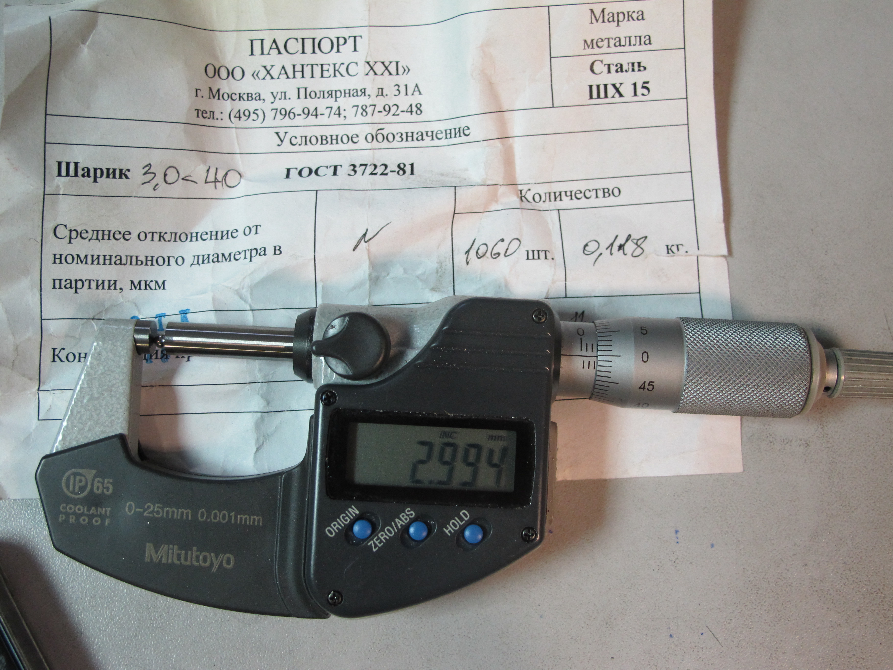

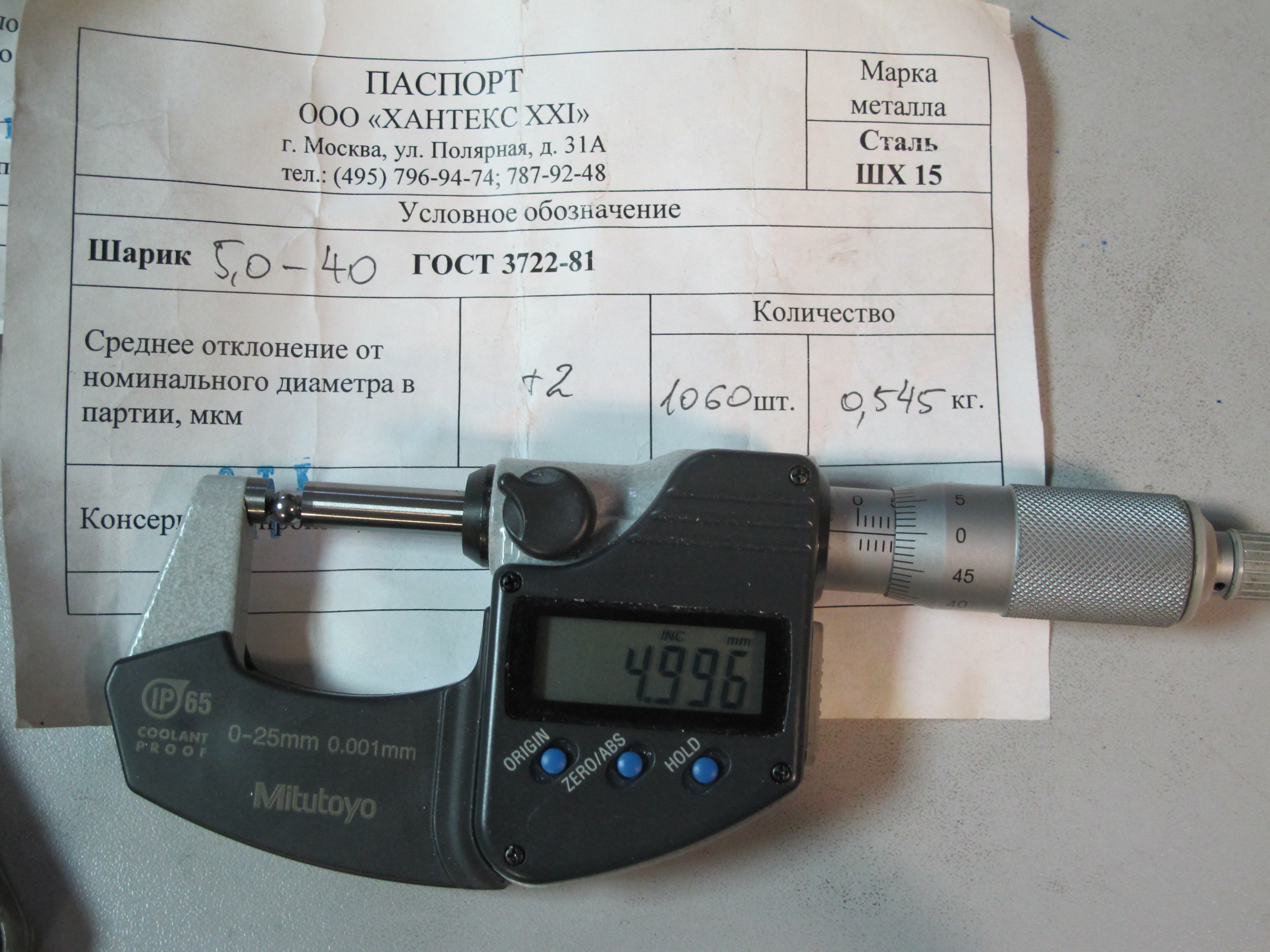

Вобще была версия , что шарики мерят не микрометром
У меня на гайках швп нацарапаны надписи с допуском шаров, мерил их , тот же минус 6 микрон
Шарики с паспортом брал тут
http://www.hantex.ru/produkciya/
, что интересно, у них на фотке шарики меряны микрометром и размер кажет номинальный
Но у меня их же шарик кажет в минус, есть два размера и оба кажут одинаково
Короче сниму видос, мож чего то не так делаю :)
Хотя на фирме тоде мерили и показалния так же в минусе от номинала
микрометр митотоя почти новый

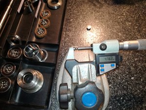

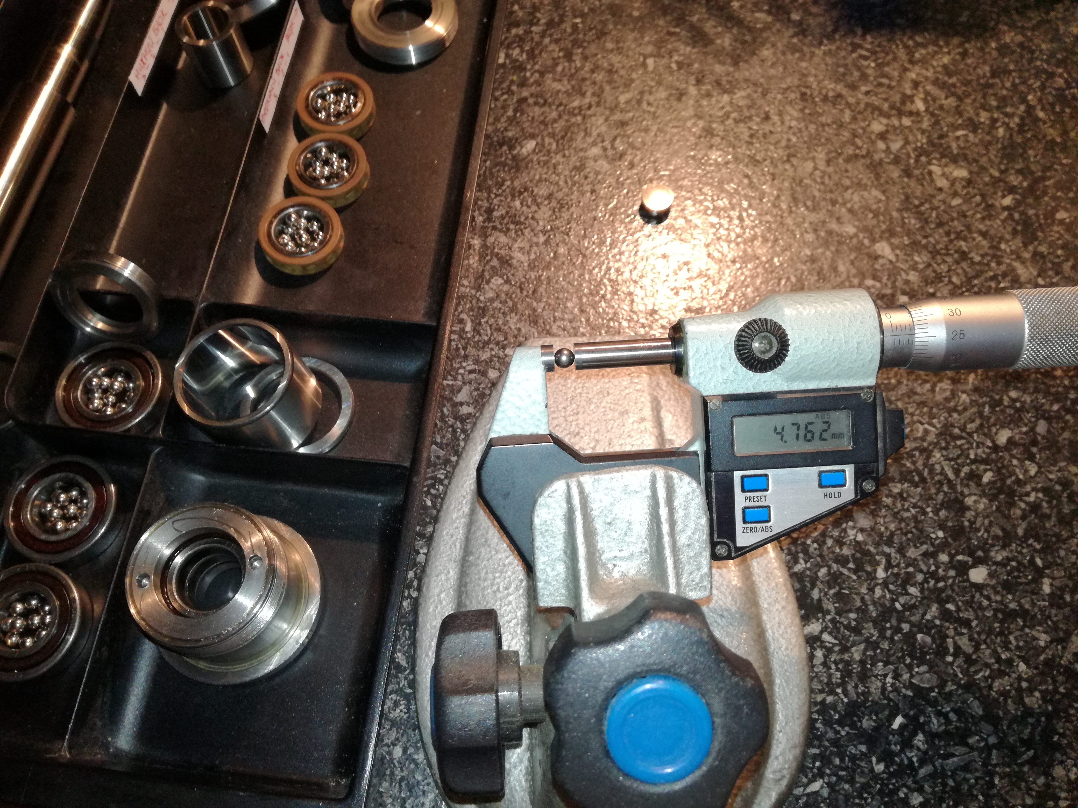

nik1 писал(а):Берешь калиброванный шарик , меришь и видишь минус 6 микрон от номинала
Возможно пришло время выкинуть калиброваный шарик, ну или перевести его в разряд некалиброванных.
Для измерени диаметра стальных шариков не существует специальных пассометров, есть промышленные 3D-измерители, но это не про нас.
Мерял шарики от GMN (производит подшипники для высокоскоростных шлифовальных шпинделей, ну и сами шпиндели тоже), обычным микронным mitutoyo, ессно на подставке и с перестановкой шарика между губками раза по три - совпали с размерами все до микрона.

nik1 писал(а): что интересно, у них на фотке шарики меряны микрометром и размер кажет номинальный
Коль, чудес не бывает. бывают фокусы. шарики не соответствуют размеру.
Ну хз, 6 номиналов и все не попали?
https://youtu.be/QPURfuFblww
IMG_0019[1].JPG (3730 просмотров) <a class='original' href='./download/file.php?id=155869&mode=view' target=_blank>Загрузить оригинал (2.18 МБ)</a>
IMG_0020[1].JPG (3730 просмотров) <a class='original' href='./download/file.php?id=155870&mode=view' target=_blank>Загрузить оригинал (2.09 МБ)</a>
проверь на шарике не из этой конторы. подозреваю что у кого то сбит микрометр... :)
шарики 6 видов из трех мест :)

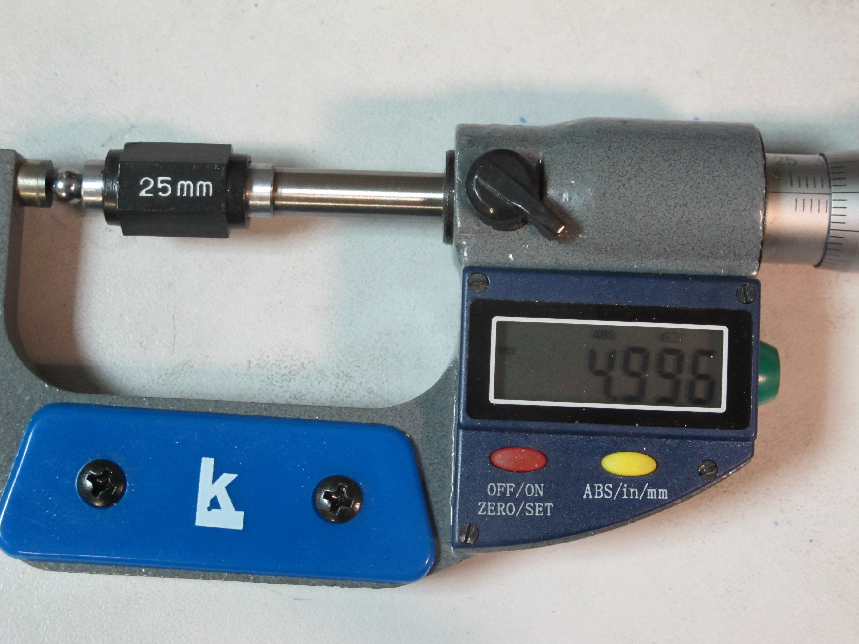

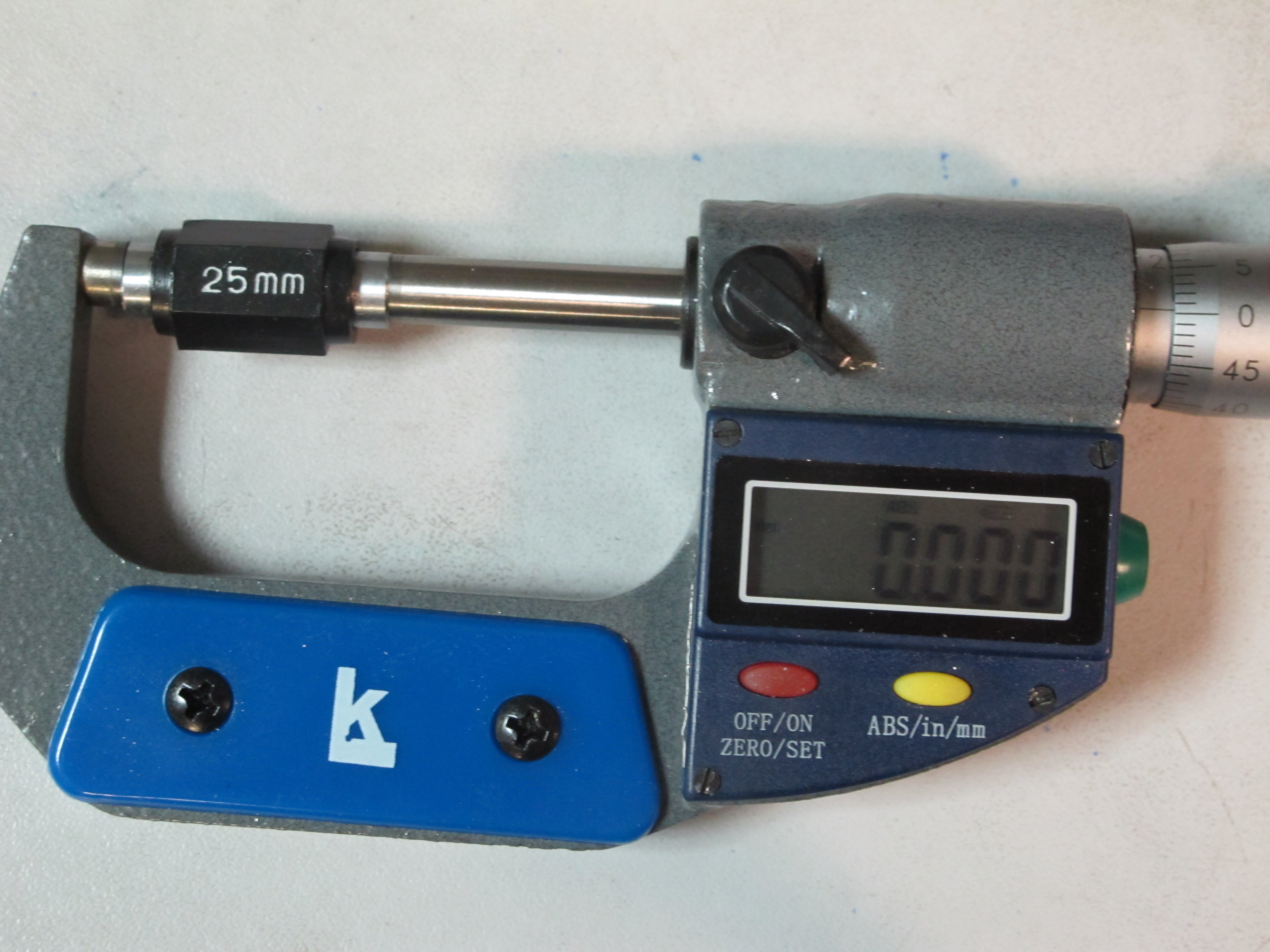

КМД в помощь, посмотреть поведение микрометра
nik1 писал(а):Берешь микрометр, проверяешь на плитке кмд , размер в микрон

Значит косяк в шариках(
Попробую померить 50 мм микрометром через проставку
Вдруг будет правильный размер
tehnic
Сообщения: 267
Репутация: 20
Сообщение tehnic »
nik1 писал(а):Попробую померить 50 мм микрометром через проставку
Как вариант
не взлетело :) на втором микрометре симптомы те же
короче нужен калибровочный шар , со 100% данными
