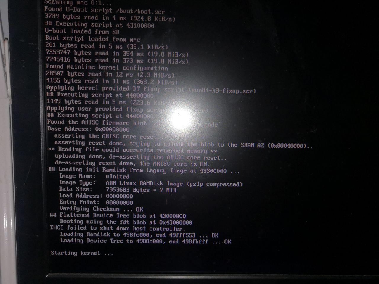

Да, заценил проект. Даже купил под это дело Orange PI PC на H3 проце.
Очень все круто, скачал, поставил армбиан buster, даже все запустилось (правда на удаленный X сервер, монитора лишнего нету). Но вот чото не хочет работать arisc модуль. Ну как не хочет: на запись утилита для командной строки говорит OK, а вот чтение - подвисает и не отвечает. LinuxCNC тоже говорит USRMOT: command timeout. Хотя GPIO кусок драйвера работает не хуже чем Atom D425, судя по латенси-тесту.
Куда копать ума не приложу, логов особо нет, в syslog ничего, в messages ничего. Даже в dmesg ничего... тулчейн хотел стравить для компиляции arisc прошивки, поотлаживаться, а он чет качается уже часов 10, скорости нет совсем...

Если долго отчечает, значит, прошивка сопроцессора ваще не пашет в этот момент. Прошивку заливает в память и запускает скрипт для uboot. Скрипт и прошивка должны лежать в папке /boot. Если их там нет, то всё понятно. А вот если они туда только что скопированы, то всё заработает только после перезагрузки. Маркером успешного запуска сопроцессора являются строки со словом ARISC в выводе при старте мини ПК.

Да, у меня первая мысль была что скрипт не выполнился и прога не загрузилась в сопроц, но нет, подключил монитор специально к ней и увидел, что все что залито в /boot - скрипт загрузки выполняется, при uboot выводит как будто все ок.
Отсюда и вопрос куда копать? :thinking:
Скачал тулчейн, пересобрал прошивку, пока без результата. Такое ощущение, что несмотря на сообщения об успешной загрузке она не подхватывается и не загружается в сопроц.

Re: LinuxCNC + Orange Pi
Видимо, в последних правках я таки шо то сломал (: Ща исправлю..

Я у себя проверил на свежем Armbian Stretch, у меня тоже не работает (: Так что всё сходится. Последние правки были в основном про stepgen, так что gpio модуль я не проверял. А в нём, видимо, что-то поломалось. Будем посмотреть...
ЗЫ ещё одна мысль - в свежих Armbian могли что-то замутить с той областью SRAM A2, куда пишется и откуда работает прошивка сопроцессора. Надо тоже глянуть..

Проверил на Debian Jessie (Armbian 5.77) тестовую прошивку (мигает светодиодами) - всё работает. На свежем Debian Buster (Armbian 20.02.1) та же прошивка - не работает :wtf:
Вощем, диагноз ясен. В новых образах Armbian (или в свежем ядре linux) сопроцессор или область SRAM A2 начали подо что-то юзать. Хотя ранее их не трогали. Возможно, это связано с внедрением VPU. Завтра изучу вопрос :)
Короче, проверил ручную загрузку и старт прошивки сопроцессора через консольный интерфейс старого и нового uboot. Через старый uboot всё чики-пуки, а через новый те же команды эффекта не дают. Ощущение, что в новом uboot добавили каких-то опций безопасности. Они не дают править уязвимые области памяти. Раньше эти области нельзя было править из userspace области ядра linux. Видимо, теперь из под uboot тоже нельзя.
