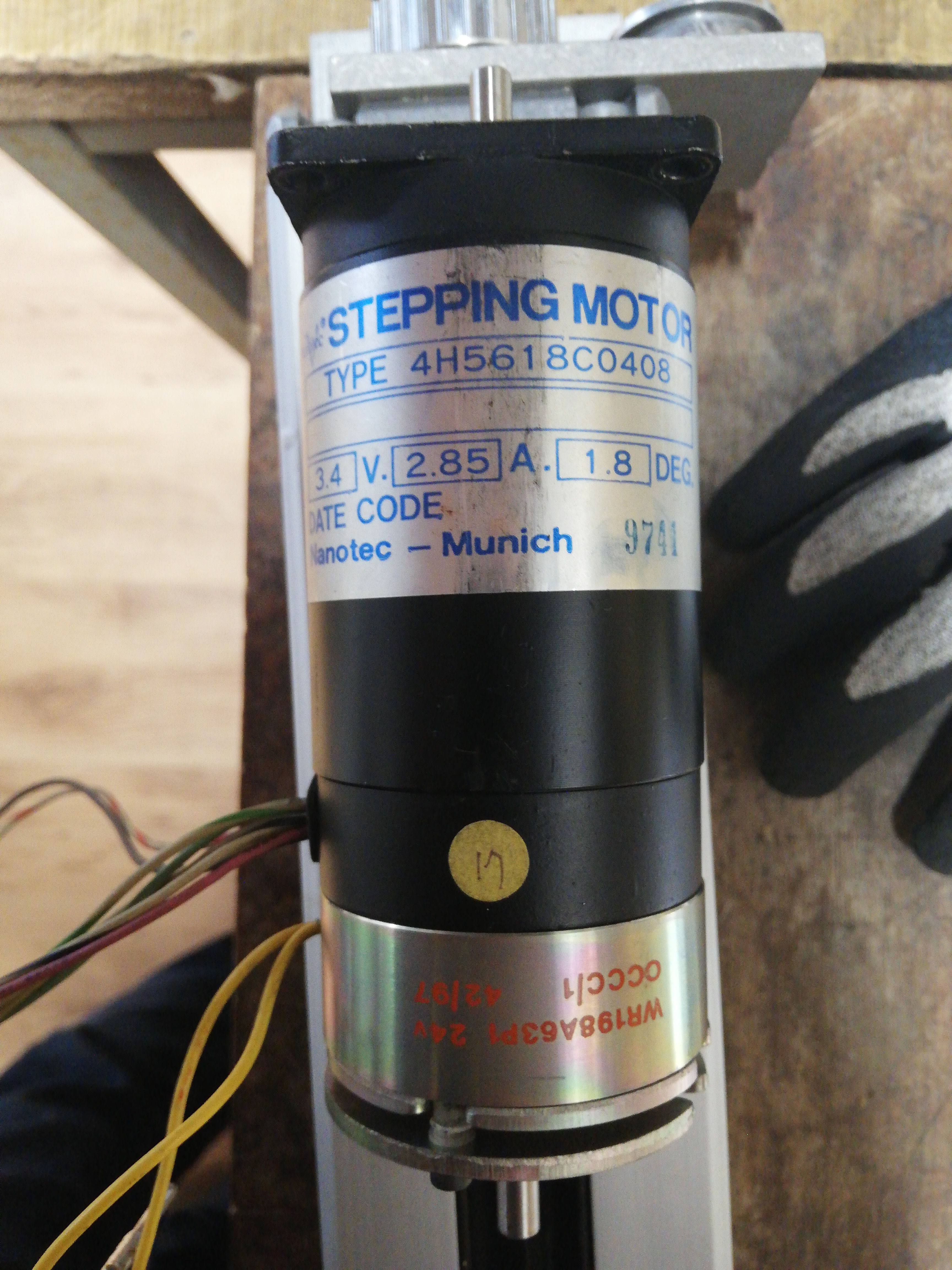

AeroFly
Всем привет!
Подскажите пожалуйста подойдет ли для мотора с фото дрова на tb6600. Если до то какая плата управления лучше для них.
16016536723210.8006296103005206.jpg (1255 просмотров) <a class='original' href='./download/file.php?id=187119&mode=view' target=_blank>Загрузить оригинал (3.96 МБ)</a>
И поделитесь пожалуйста ссылкой на качественную муфту 6.5х8 и штекеры с гнездами для корпуса с Али.
Извиняюсь, если тупые вопросы. Только окунулся в тему чпу, много нового и не понятного.
Заранее спасибо за помощь!
udp Кстати этот мотор с оси Z и там на нижней его части зачем то установленны тормоза из-за которых мотор очень туго крутится, поэтому прокладку муфты и стерло в порошок.
И еще в той часте с красным шрифтом катушка на 60 ом. Не понятно ее предназначение
Катушка и тормоз (для просмотра содержимого нажмите на ссылку)
IMG_20201001_201152.jpg (1238 просмотров) <a class='original' href='./download/file.php?id=187120&mode=view' target=_blank>Загрузить оригинал (3.57 МБ)</a>
IMG_20201001_201509.jpg (1238 просмотров) <a class='original' href='./download/file.php?id=187121&mode=view' target=_blank>Загрузить оригинал (3.85 МБ)</a>
