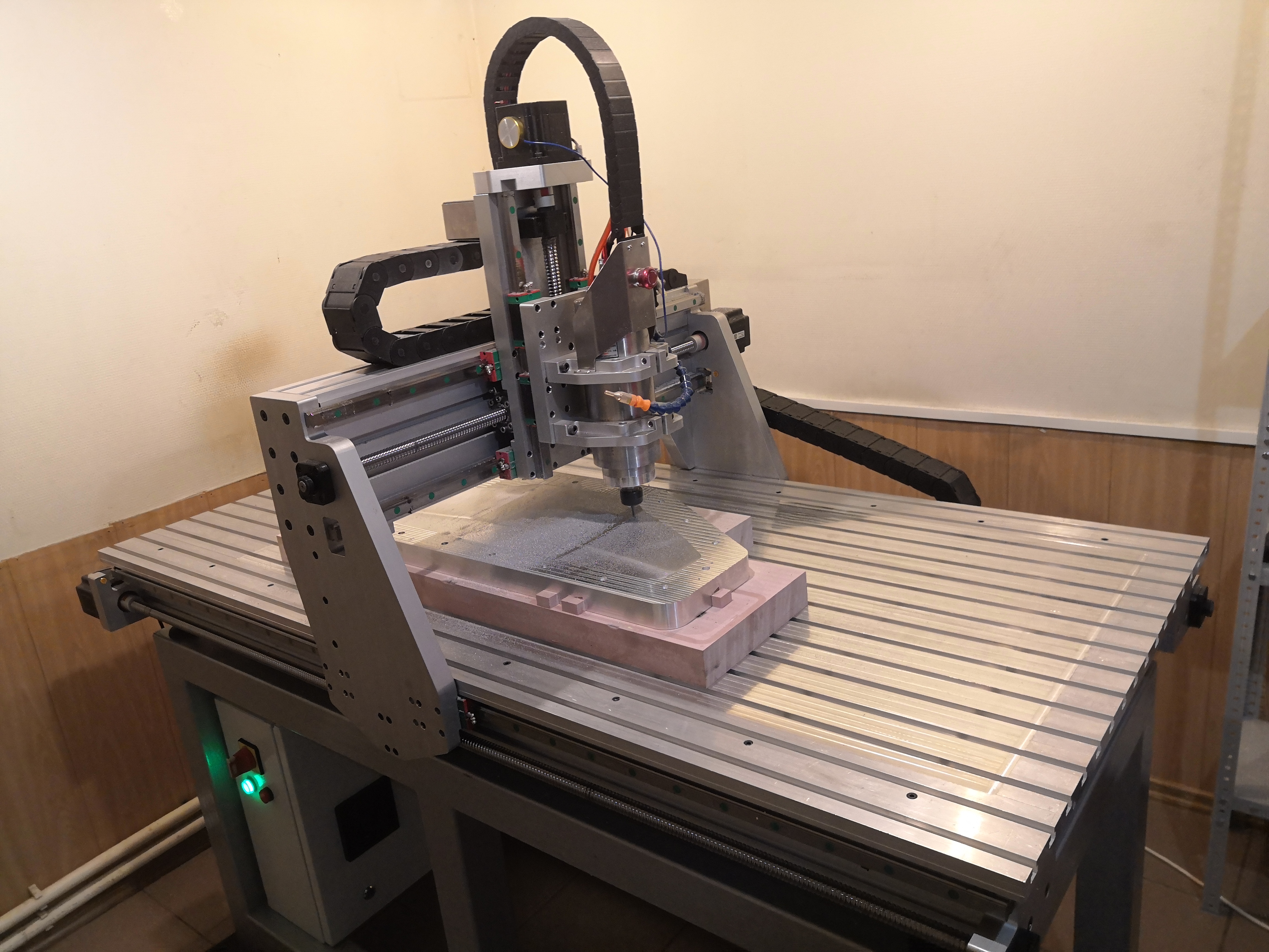

Re: Примитивный ЧПУ из профиля 1200х600х120
моя тема очень старая и с нее я начал эти станки вообще. фактически станок построен из этого профиля.
IMG_20191213_202843.jpg (3240 просмотров) <a class='original' href='./download/file.php?id=173278&mode=view' target=_blank>Загрузить оригинал (4.58 МБ)</a>
станок пашет. делает матрицы для авиамоделей.
IMG_20191213_191326.jpg (3157 просмотров) <a class='original' href='./download/file.php?id=173287&mode=view' target=_blank>Загрузить оригинал (4.72 МБ)</a>

Е-стоп шедевр! Палка 1.5 метра чтоб по нему лупить в комплекте шла или доп. опиция?))
dtw.moscow@gmail.com
проектом не предусмотрено место под естоп :lol: потому уже в последний момент сам владелец воткнул куда захотел и куда проще. но со временем конечно место под естоп будет предусмотрено.

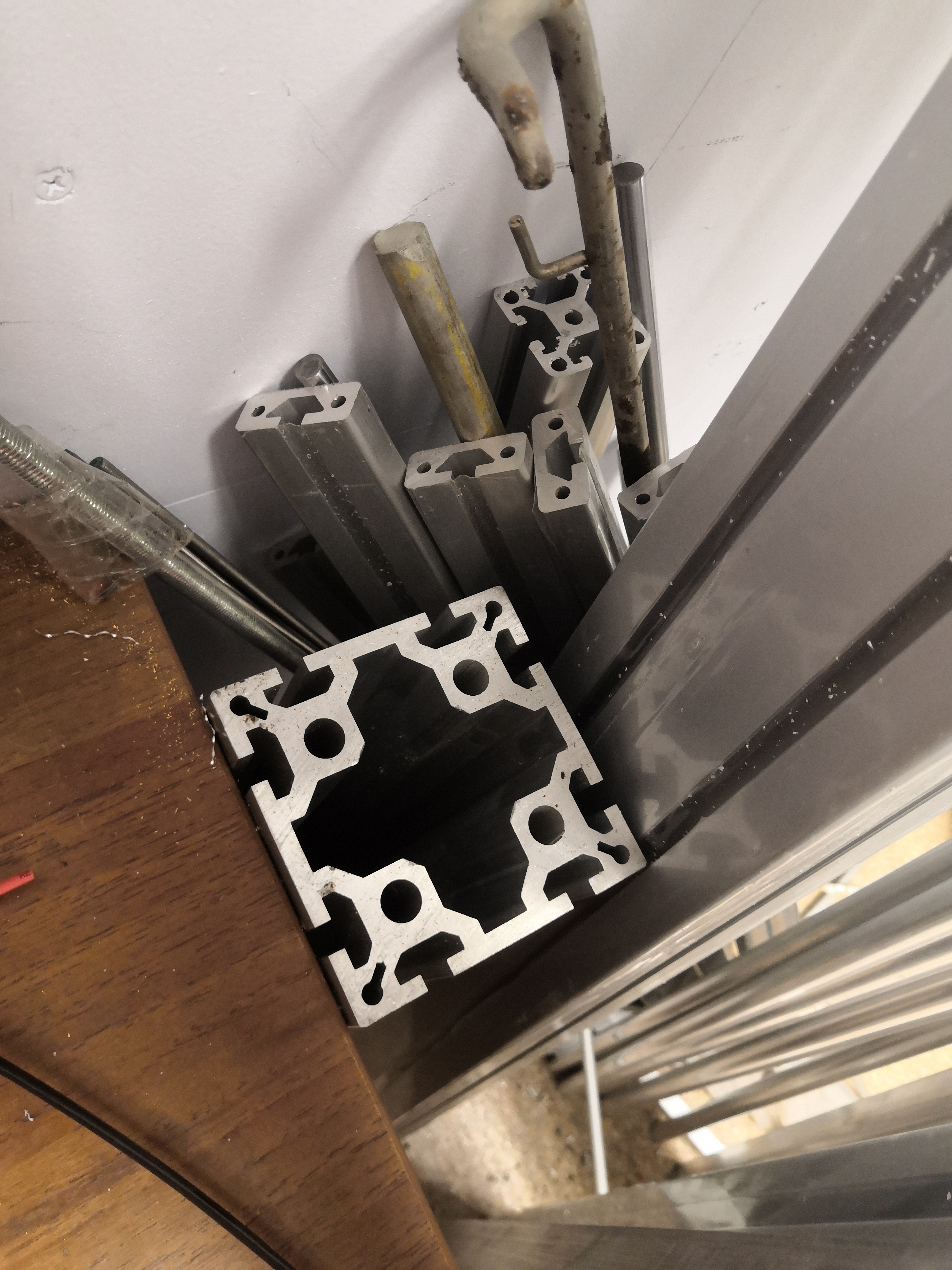

Купить профиль в РБ всегда было проблематично на самом деле, китай дело такое с нашими почтовыми лимитами.
Нашел однако такой вот усиленный профиль 90х90 http://alumica.by/structural-profile/45 ... ofil-90-90
На глаз по сечению выглядит надежнее чем этот китайский, 10кг на метр. Правда стоит космических 80уе за метр
