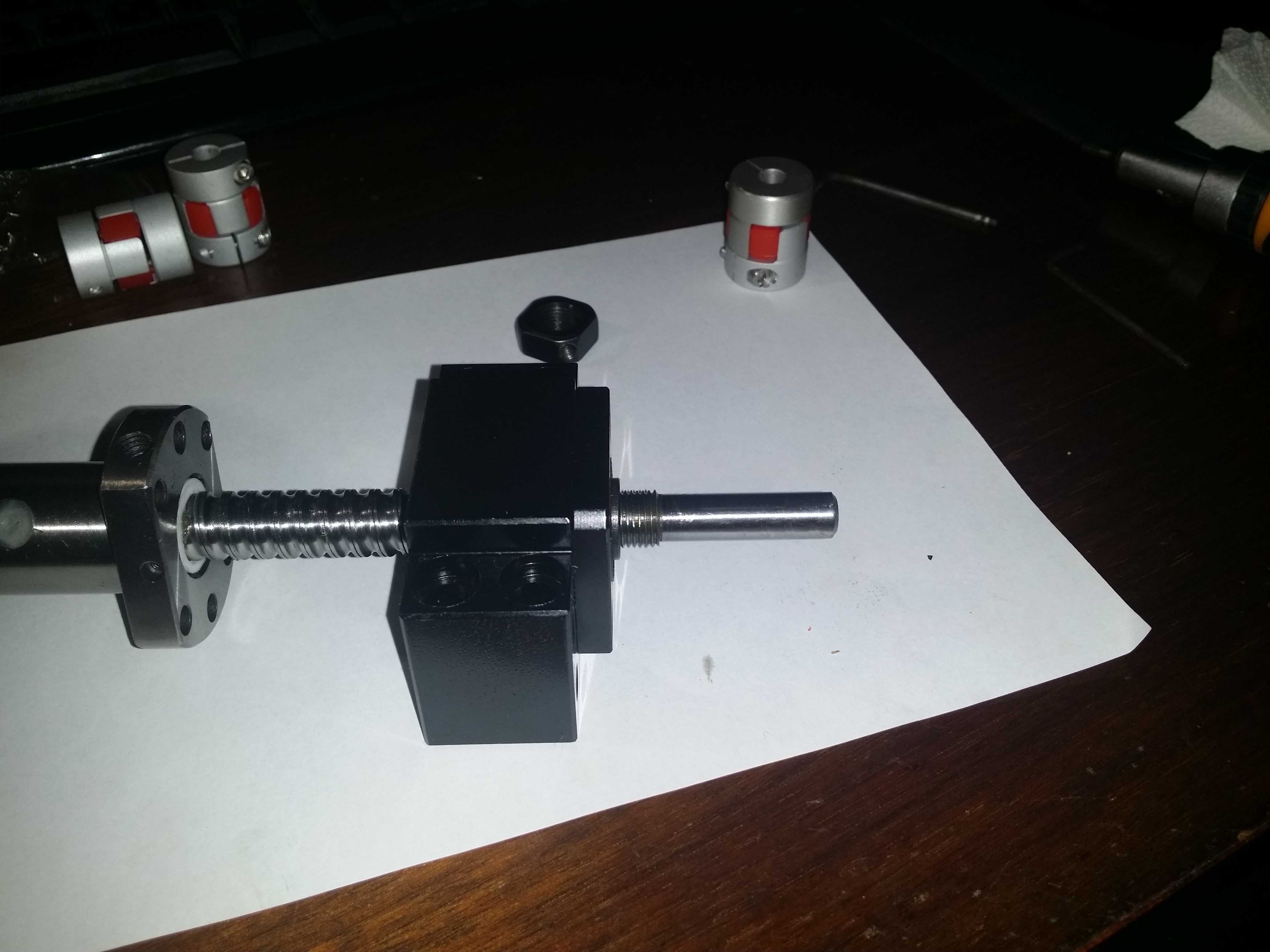

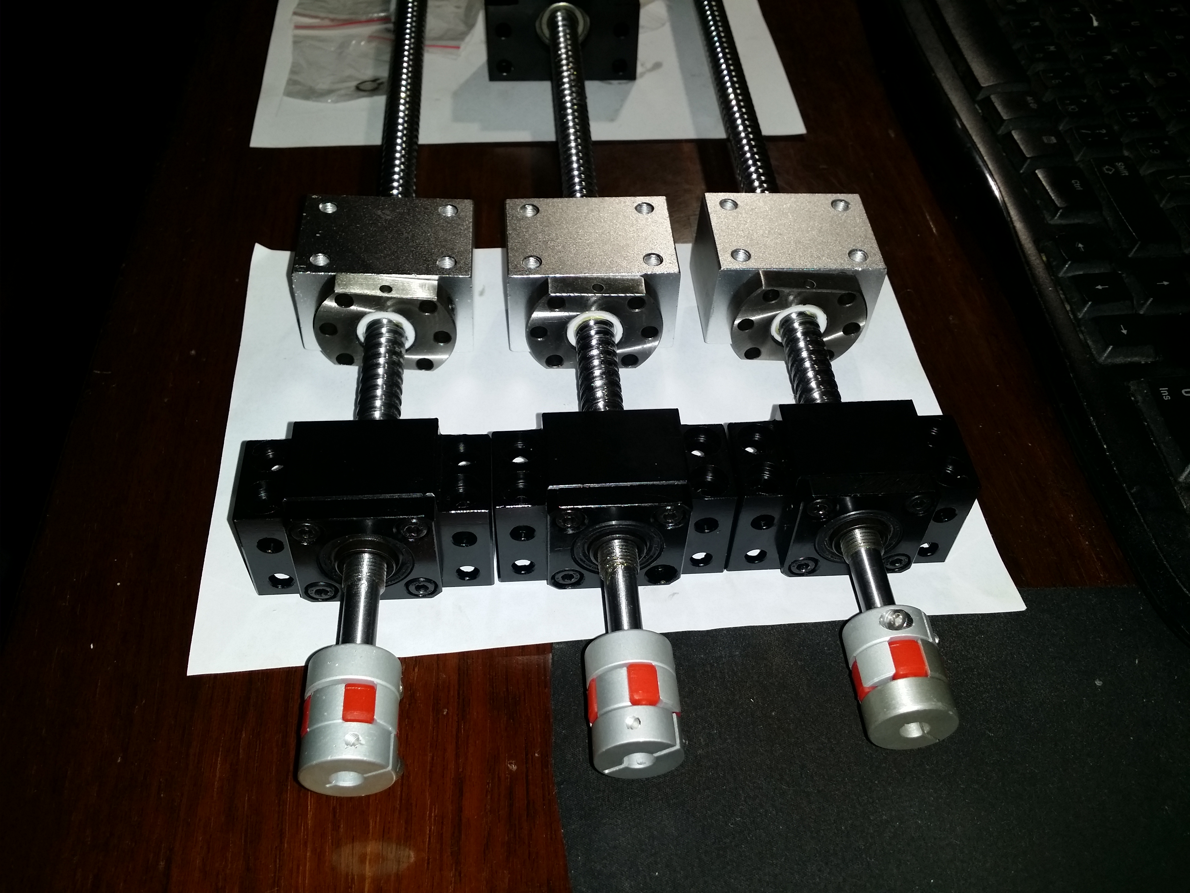

Ну что ж...
Приехало сегодня и мое добро. (пришлось ехать в Ужгород за посылкой, так как в моем городе нету DHL)
20161125_192055.jpg (3698 просмотров) <a class='original' href='./download/file.php?id=95879&mode=view' target=_blank>Загрузить оригинал (3.84 МБ)</a>
1pcs x SFU1204 L-300mm length with end machining with nut for BK/BF10 - recomended, but motor mount not 15 mm, it is F = 30 mm =$12
1pcs x SFU1204 L-500mm length with end machining with nut for BK/BF10 - recomended, but motor mount not 15 mm, it is F = 30 mm=$14
1pcs x SFU1204 L-650mm length with end machining with nut for BK/BF10 - recomended, but motor mount not 15 mm, it is F = 30 mm=$15.5
3pcs x nut housing=$3.9
3pcs x BK10 with 3pcs x BF10 angular contact bearing=$30
3pcs x XB coupler 6.35x8=$6.51
Всё это обошлось 142$ с доставкой (60$ доставка.)
Позже дополню ещё пару фоток.
Видимо продавец учел опыт с ScrewDriver-ом и относительно не плохое качество получилось. (не смотря на то, что мне тоже голову морочил и не отвечал)
На ШВП немного резьба повреждена + заметил, что немного виляют концы с муфтами. Ну и одного болта нет на ВК10-ке.
Более детально проверю завтра.
20161125_223644.jpg (3670 просмотров) <a class='original' href='./download/file.php?id=95918&mode=view' target=_blank>Загрузить оригинал (2.44 МБ)</a>
20161125_224614.jpg (3670 просмотров) <a class='original' href='./download/file.php?id=95919&mode=view' target=_blank>Загрузить оригинал (2.54 МБ)</a>
20161125_225100.jpg (3670 просмотров) <a class='original' href='./download/file.php?id=95920&mode=view' target=_blank>Загрузить оригинал (2.9 МБ)</a>
20161125_225159.jpg (3670 просмотров) <a class='original' href='./download/file.php?id=95921&mode=view' target=_blank>Загрузить оригинал (3.07 МБ)</a>
20161125_225227.jpg (3670 просмотров) <a class='original' href='./download/file.php?id=95922&mode=view' target=_blank>Загрузить оригинал (3.21 МБ)</a>
Re: Box-1 ЧПУ станок v2.0 +4 ось на Arduino+RAMPS1.4 380х480
Добавлено: 27 ноя 2016, 00:36
Как уже заметили, приехали мои китайские ШВП1204. (ещё так и не проверил боле детально)
И я вот задумался... Стоит ли их ставить на мой фанерный станок, или начать собирать на этих ШВП что-то боле "серьезней", что бы можно было и дюральку грызть понемногу. (хотя и на фанерном получается понемногу)
Рабочее перемещение этих ШВП получается 170 мм, 370 мм и 520 мм примерно.
Направляющие уже хотелось бы профильные 15-ки поставить. (если собирать новый)
Хотя, на данный момент лишних финансов нет строить новый станок.
Может укрепить как-то этот и ставить на него?
Что посоветуете?
