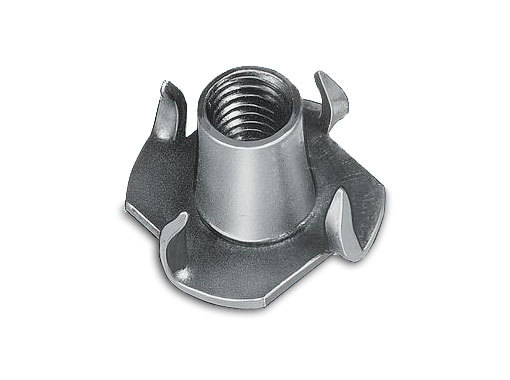

sulik писал(а): У вас что, под каждым отверстием на столе закреплена гайка?
удивлюсь если будет иначе :) жесткость наше ВСЕ! так, почти "монолит" со столом! :)
gekaxxx83
Сообщения: 324
Зарегистрирован: 21 май 2015, 12:52
Репутация: 32
Откуда: Россия
Re: Фрезер с ЧПУ по дереву 1000 х 1500
Сообщение gekaxxx83 »
sulik писал(а):
gekaxxx83 писал(а):Вот сам процесс.
https://youtu.be/0uyL8uHCQQY
скажите пож. как вы установили крепления. У вас что, под каждым отверстием на столе закреплена гайка?
Да под каждым отверстием (с обратной стороны ) вбиты мебельные гайки типа ерши.

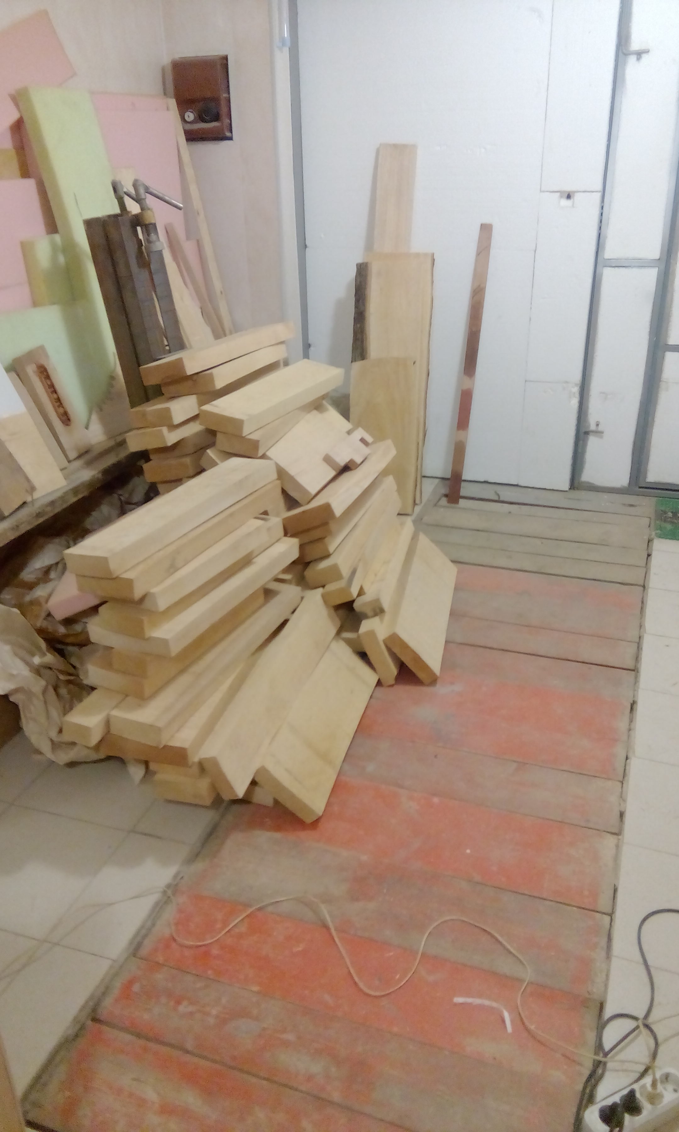

Привез немного мяса для станка. Бук и немного липы с апшеронских лесов.

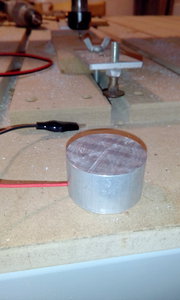

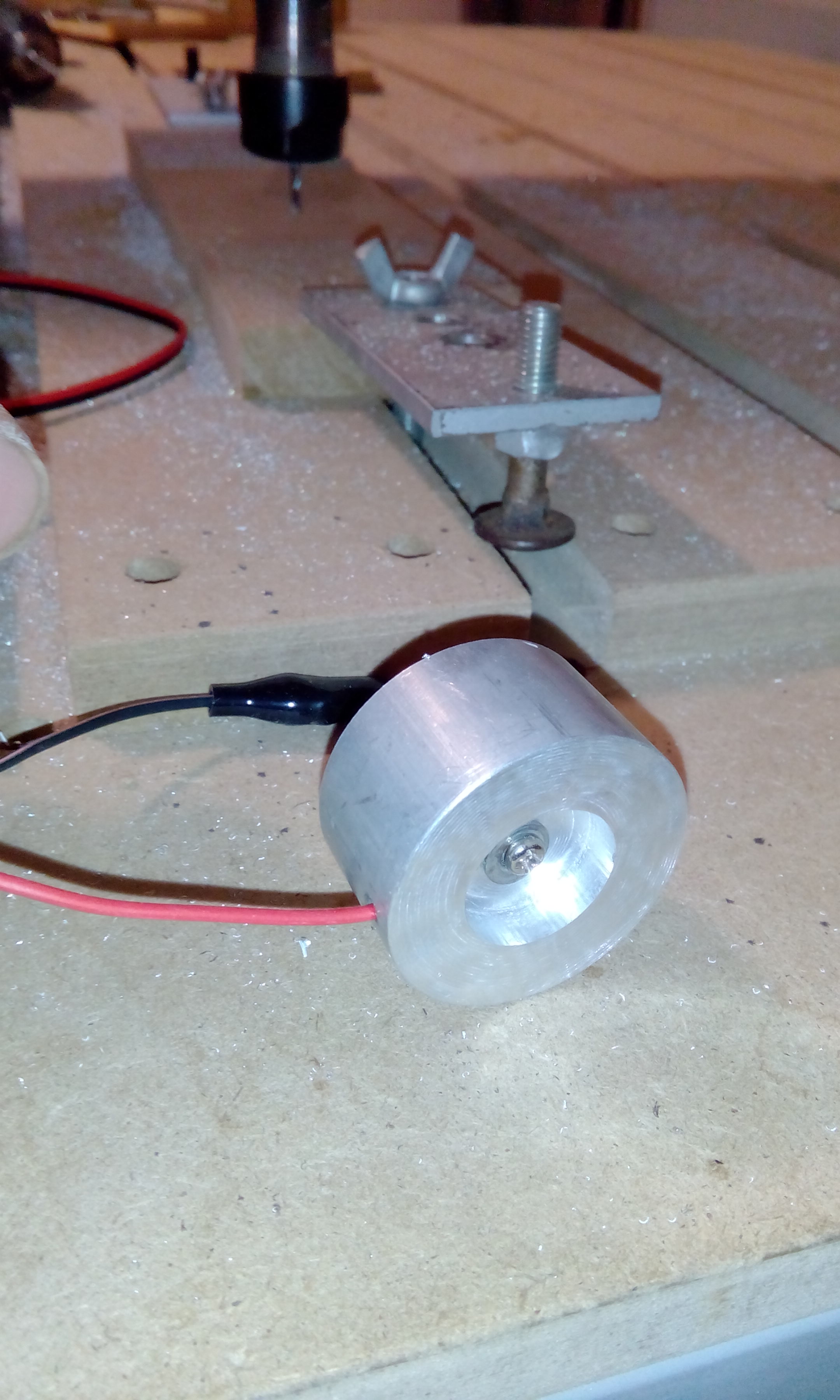

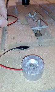

Сделал датчик обнуления по оси Z. Сегодня зашел в магазин "юнный техник " и нашел там заготовочки из алюминия , как раз для датчика подходящие. Отфрезеровал плоскости , получилось по-моему очень хорошо. Диаметр 40 мм , высота 22 мм.

rage
Сообщения: 996
Репутация: 621
Откуда: МО
Сообщение rage »
Зачем он такой толстый?
gekaxxx83
Сообщения: 324
Репутация: 32
Откуда: Россия
rage писал(а):Зачем он такой толстый?
Да не толстый он. Дам в дне болтик вкручен, так вот что бы запас на метчик был сделал потолще. Конечно можно было бы и уменьшить на полсантиметра толко зачем? Меня все устраивает! Видел на Алиэкспресс продают тоже не тонкие они сантиметра 2 точно.
Надо было не вертикально болтик располагать, а горизонтально, напротив отверстия для провода... :)
gekaxxx83
Сообщения: 324
Репутация: 32
Откуда: Россия
UAVpilot писал(а):Надо было не вертикально болтик располагать, а горизонтально, напротив отверстия для провода... :)
Мне понравилась это конструкция! Если провод с боку прикрутить т.е. сделать отверстие по горизонтали , то мне кажется он будет отламывается быстро, а так провод продет в отверстие ,а в отверстии будет приклеен , меньше варианта что отламается . А чем плохо что он толстый , чет я не догоню??? А ? :thinking:
