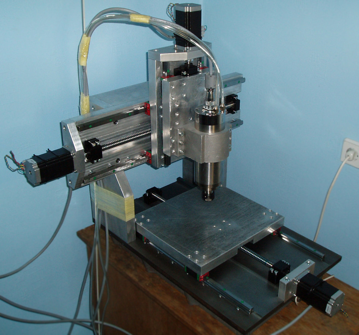

Силвер писал(а):И получаеться 2.4см съедает. Для большого станка это ничего. Для моего значим.
Тогда надо увеличить длину рельс на эти 24 мм и все остальные габариты по осям, чтобы чистый рабочий ход был какой нужен.
А вообще, какая то надуманная проблема, вот на этой фотке:
P1013226.JPG (1847 просмотров) <a class='original' href='./download/file.php?id=46598&mode=view' target=_blank>Загрузить оригинал (246.54 КБ)</a>
ничего никуда не упирается.
А на вашем эскизе нарисован один лишь каркас, и как вы собираетесь дальше компоновать каретки к столу или плите, фиг его знает. :wik:

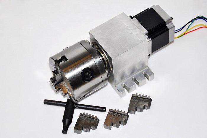

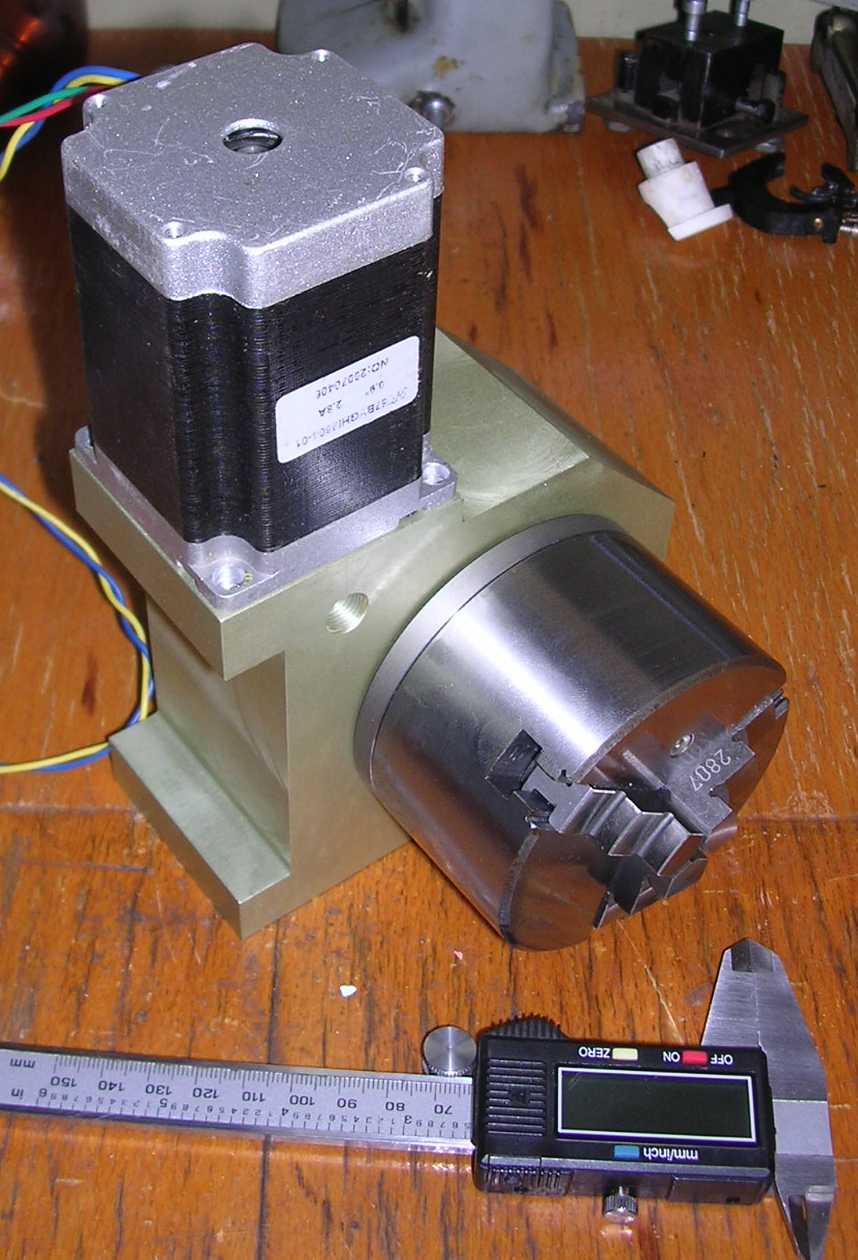

А чего объяснять?
вот простые (для просмотра содержимого нажмите на ссылку)
_dsc0039.jpg (1688 просмотров) <a class='original' href='./download/file.php?id=46670&mode=view' target=_blank>Загрузить оригинал (51.31 КБ)</a>
225976902.jpg (1688 просмотров) <a class='original' href='./download/file.php?id=46671&mode=view' target=_blank>Загрузить оригинал (34.55 КБ)</a>
вот посложней (для просмотра содержимого нажмите на ссылку)
можно крепить в разных плоскостях (1688 просмотров) <a class='original' href='./download/file.php?id=46673&mode=view' target=_blank>Загрузить оригинал (276.46 КБ)</a>
вот ещё круче (для просмотра содержимого нажмите на ссылку)
5fee84095eb3d061d6fc9c5192a083df.jpg (1688 просмотров) <a class='original' href='./download/file.php?id=46674&mode=view' target=_blank>Загрузить оригинал (42.88 КБ)</a>
Re: фрезер по стали.
Добавлено: 27 мар 2015, 13:43
Coffeein
Они заводские? Или самодельные? Самому можно делать тоже, но бить без биения все это дело организовать надо еще подумать. Такой маленький шаговик. Если три сервы, и один шаговик, в систему это можно ставить, реализуемо?
