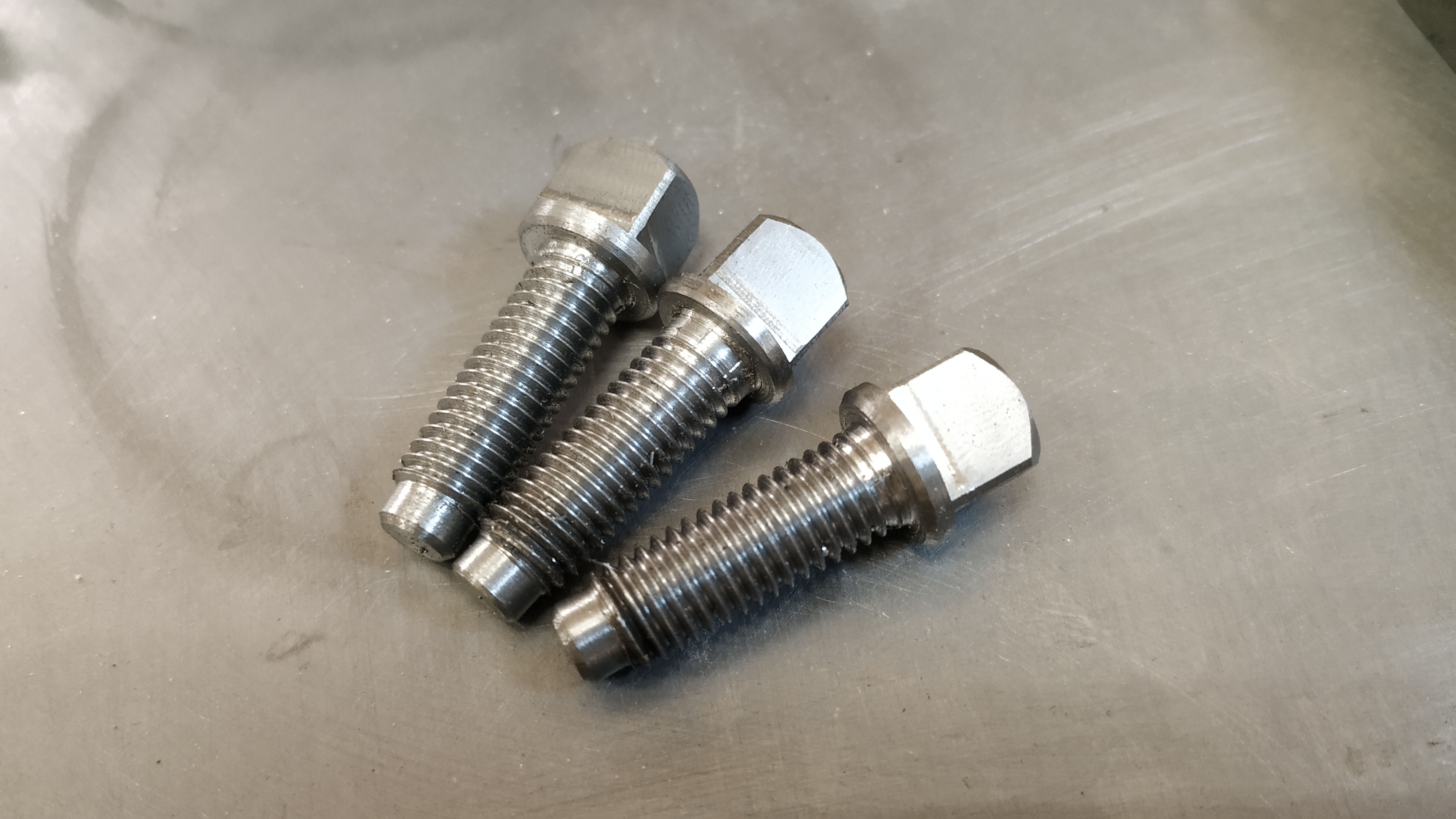

Понадобилось изготовить новые болты для резцедержки на токарный станок.
Сами болты выточил на токарном. Квадратную шляпку сделал на фрезере. Результат превзошел все ожидания!
Материал сталь 40Х13, съем на сторону 0.1мм, обороты 8000, подача 600, фреза 6мм 3-х зубая по ал.
https://www.youtube.com/watch?v=nHEb5idZXP0

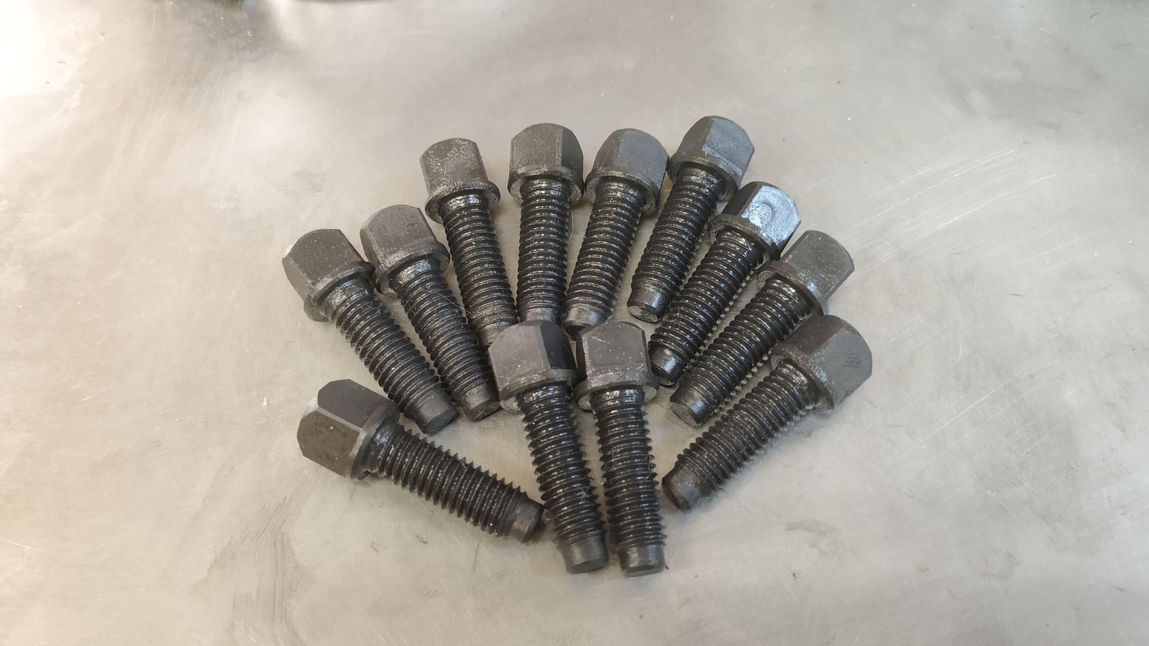

Закалил болты.
Закалка 1050 гр. в масло, отпуск 480 гр. 2ч. по идее должно быть в районе 45ед.

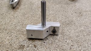

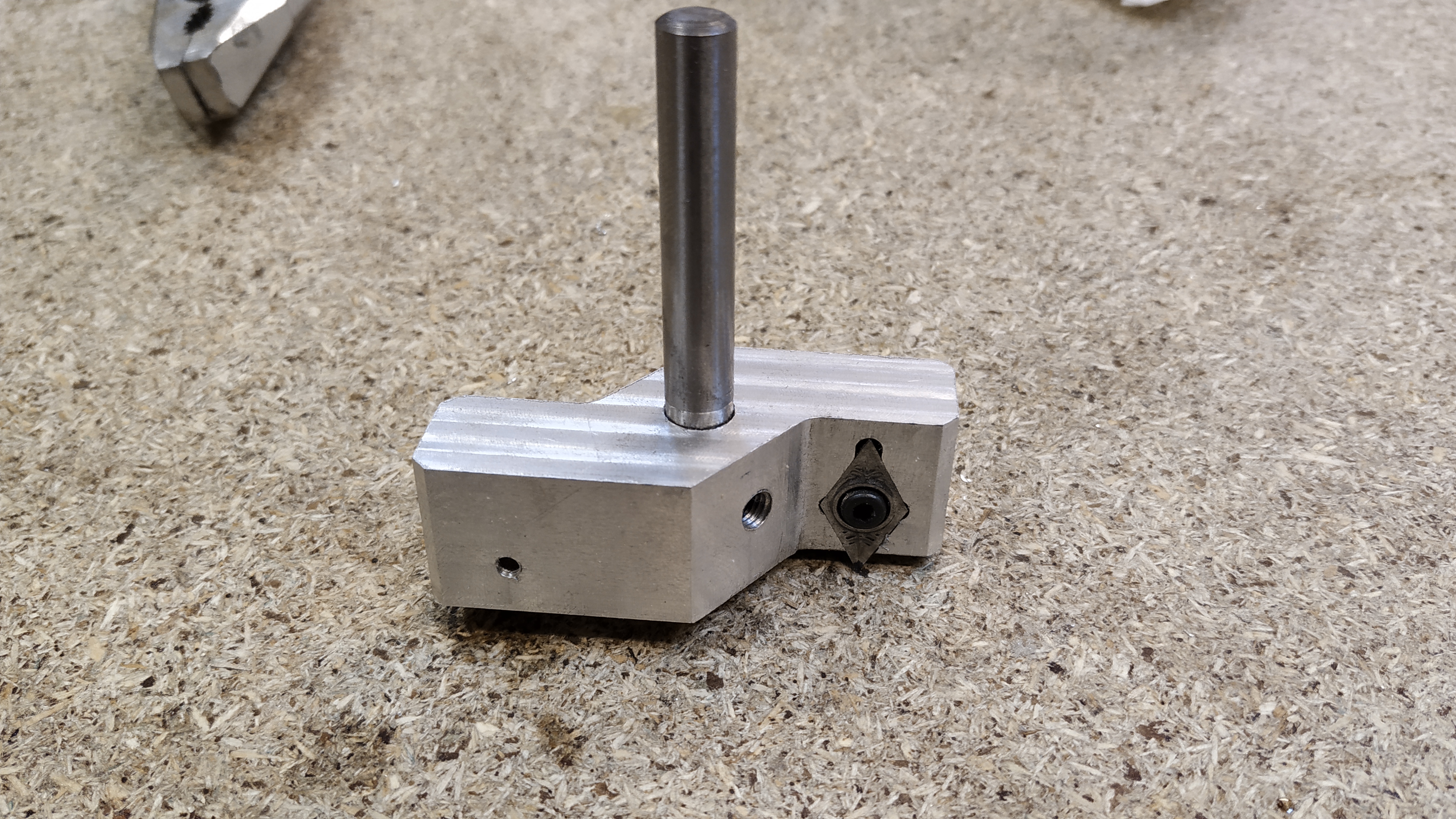

Так как в хозяйстве давно появился токарный, то стали достпны пластинки.
Решил тоже запилить балеринку под токарные пластинки.
Результат превзошел все ожидаия :D
https://www.youtube.com/watch?v=UfyigNLrYN0

rage
Сообщения: 996
Репутация: 621
Откуда: МО
Re: Первый станочек 1000х500х150
Сообщение rage »
sima8520 писал(а):Под цангу?
да, крутил до 10 тыс, вибраций нет.
rage
Сообщения: 996
Репутация: 621
Откуда: МО
Сообщение rage »
frezeryga писал(а):а как она выглядит?
как то так:
2020-03-08 16.42.30.jpg (11814 просмотров) <a class='original' href='./download/file.php?id=177864&mode=view' target=_blank>Загрузить оригинал (4.25 МБ)</a>
посадка штифта с натягом 3 сотки, на горячую запресовал. Гужон для страховки.
какие режимы оптимальные словил?
rage
Сообщения: 996
Репутация: 621
Откуда: МО
Сообщение rage »
sima8520 писал(а):какие режимы оптимальные словил?
8000 оборотов, 1000 подача.
Съем какой
rage
Сообщения: 996
Репутация: 621
Откуда: МО
Сообщение rage »
sima8520 писал(а):Съем какой
0.1-0.2 легко идет, больше не пробовал.
0,5 попробуй
и подачу 1500
rage
Сообщения: 996
Репутация: 621
Откуда: МО
Сообщение rage »
sima8520 писал(а):0,5 попробуй
зачем?
frezeryga писал(а):и подачу 1500
Пробовал, не понравилась поверхность, слишком "ребристая".
пластины с большим радиусом надо
rage
Сообщения: 996
Репутация: 621
Откуда: МО
Сообщение rage »
frezeryga писал(а):пластины с большим радиусом надо
это да... щас с радиусом 0.5 (вроде)
