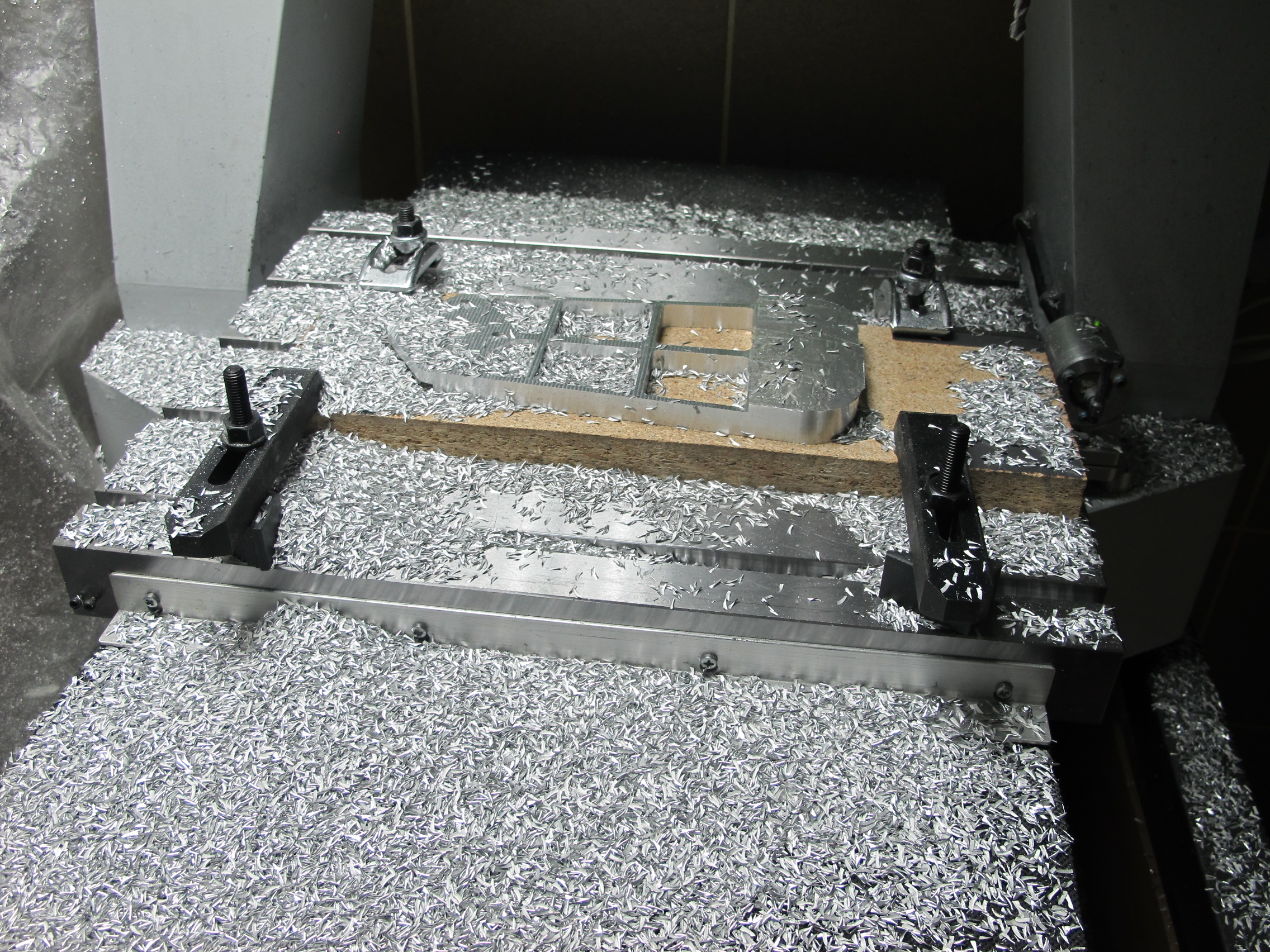

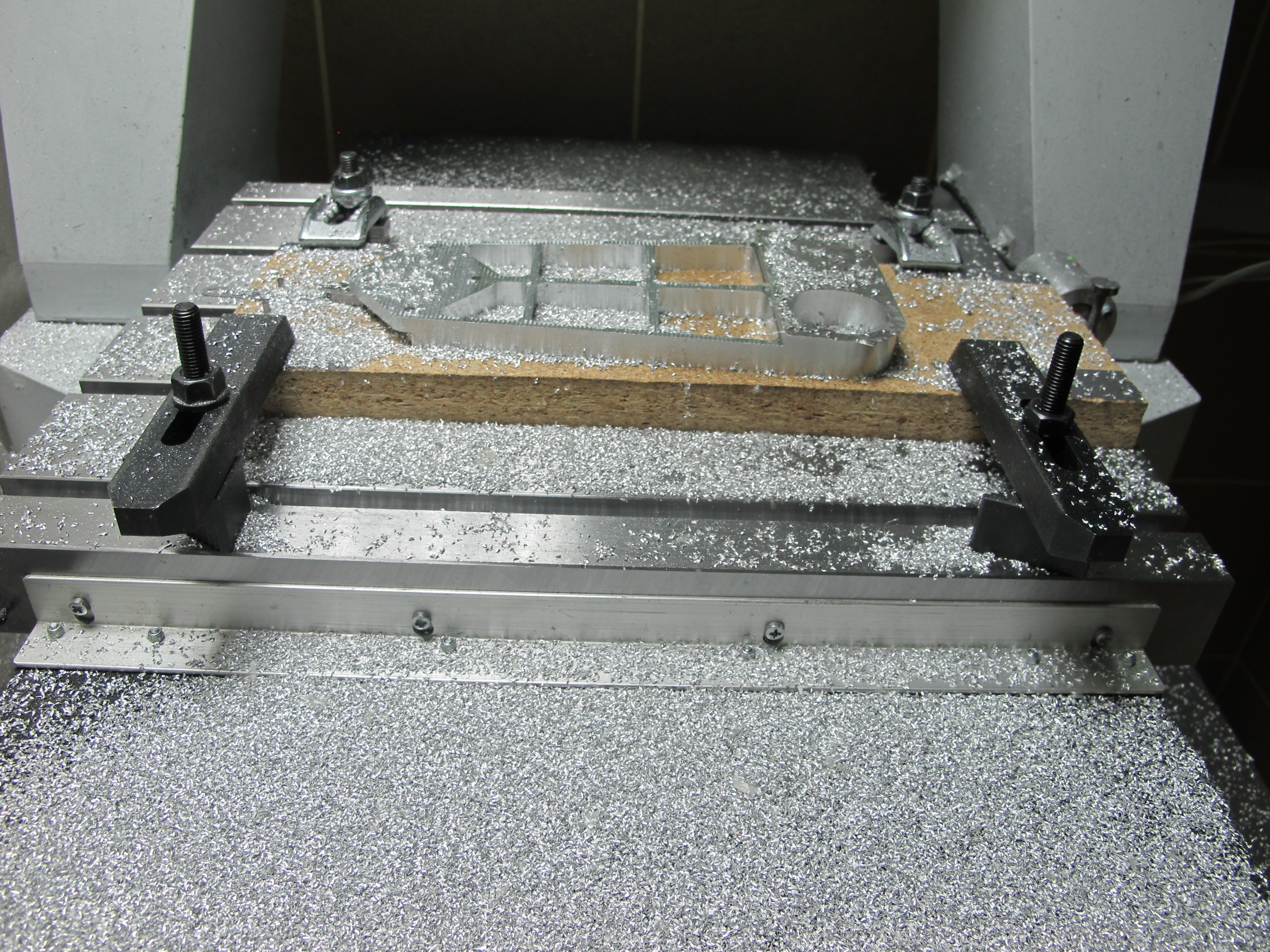

Заснял, 20 минут работы без уборки , вторая фотка все то же самое , но обдирочной фрезой
Стружка намного мельче и меньше по объему
обычная фреза (3325 просмотров) <a class='original' href='./download/file.php?id=34258&mode=view' target=_blank>Загрузить оригинал (1.55 МБ)</a>
обычная фреза
обдирочная (3325 просмотров) <a class='original' href='./download/file.php?id=34259&mode=view' target=_blank>Загрузить оригинал (1.56 МБ)</a>
обдирочная
Re: чпу фрезер 600х400 по металлу
nik1 писал(а):Стружка намного мельче и меньше по объему
ее не меньше, ее даже больше (кол-во стружЧинок), просто из-за того что она мелкая, она укладывается более плотно.
Тем не менее по объему выходит меньше ;)

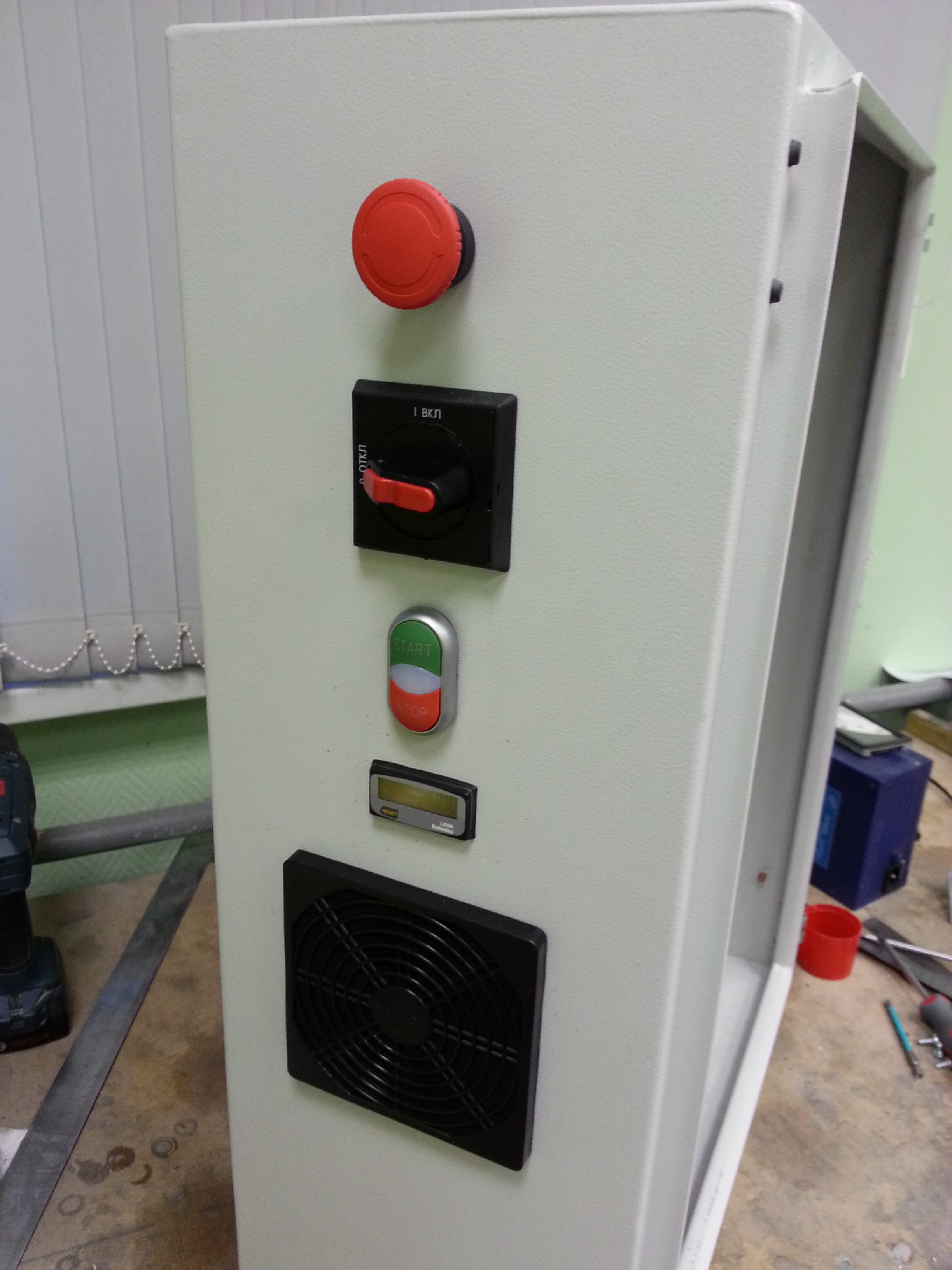

http://www.cnc-club.ru/forum/viewtopic.php?f=41&t=5919 мониторчик состряпал.

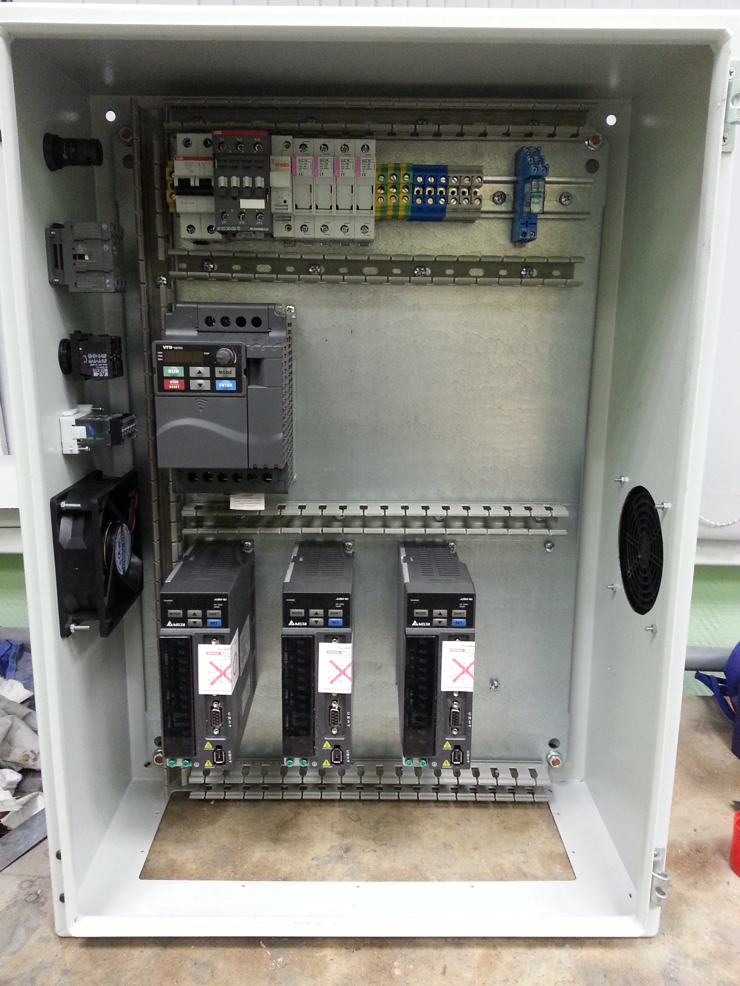

начал потихоньку набивать кишки.
20141009_185801.jpg (2887 просмотров) <a class='original' href='./download/file.php?id=34696&mode=view' target=_blank>Загрузить оригинал (1.61 МБ)</a>
20141009_185818.jpg (2887 просмотров) <a class='original' href='./download/file.php?id=34697&mode=view' target=_blank>Загрузить оригинал (2.2 МБ)</a>

Рекомендую частотник с наружи поставить, чтоб не было помех.
