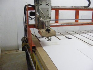

Добавлено: 17 апр 2012, 04:14
Dimitrios
4th axis support is a hack! :-) (7126 просмотров) <a class='original' href='./download/file.php?id=5128&mode=view' target=_blank>Загрузить оригинал (452.63 КБ)</a>
Machine partial view (7126 просмотров) <a class='original' href='./download/file.php?id=5127&mode=view' target=_blank>Загрузить оригинал (421.92 КБ)</a>

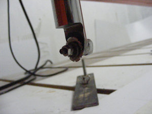

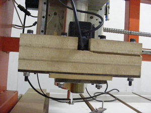

Re: Inkscape Gcodetools plug-in English support forum
Добавлено: 17 апр 2012, 04:17
Dimitrios
alignment not done yet, but already works. (7126 просмотров) <a class='original' href='./download/file.php?id=5129&mode=view' target=_blank>Загрузить оригинал (413.13 КБ)</a>
Knife and Knife support detail. (7126 просмотров) <a class='original' href='./download/file.php?id=5130&mode=view' target=_blank>Загрузить оригинал (181.25 КБ)</a>

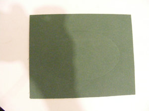

Добавлено: 17 апр 2012, 04:19
Dimitrios
Test cut on EVA (7126 просмотров) <a class='original' href='./download/file.php?id=5131&mode=view' target=_blank>Загрузить оригинал (215.36 КБ)</a>
Test cut on EVA

Dimitrios писал(а):4th axis support is a hack! :-)
Yeah, you just fixed knife in the spindle, don't you? :)
Добавлено: 17 апр 2012, 15:39
Dimitrios
Yes! We had several pieces of equipment laying around, so we recycled them. :hehehe:
