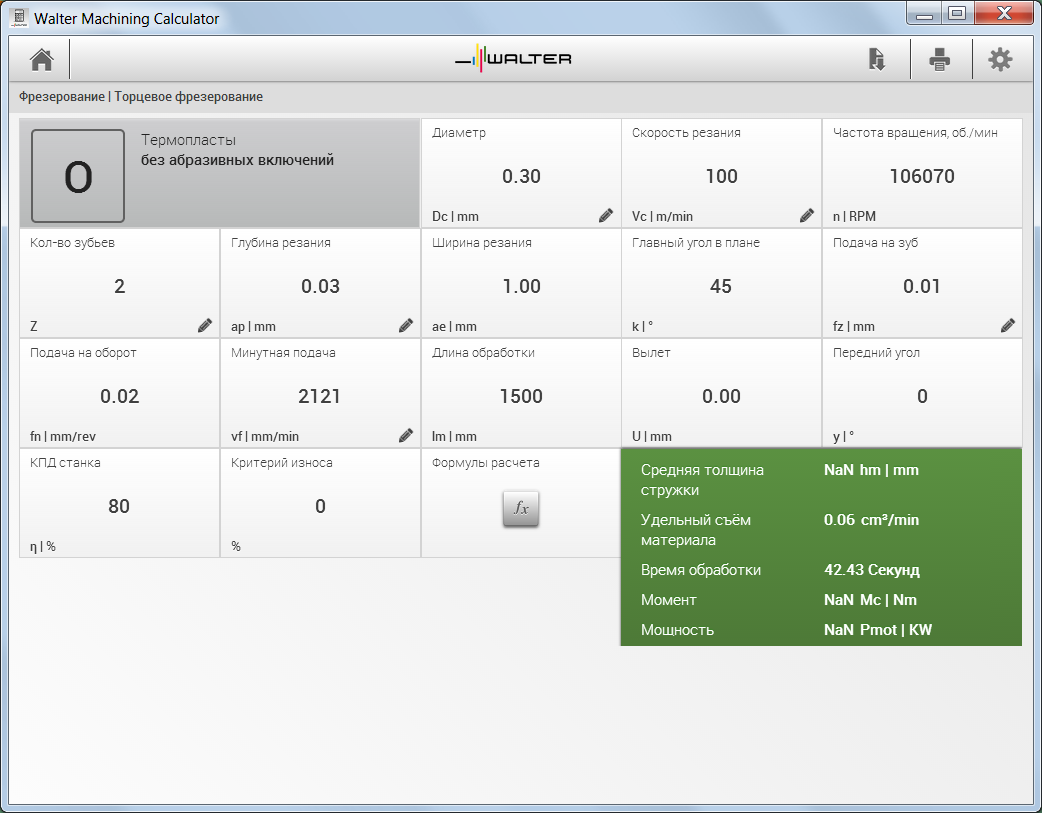

Приветствую уважаемые форумчане. Кто может подсказать по оборотам шпинделя и скорости подачи для мини фрез сферических 2 зуба диаметр 0.3-0.4-0.5-0.7-1мм. Обороты макс 6000
Re: Brother tc 225 модернизация
Добавлено: 20 апр 2022, 06:11
john1987887
в любом случае мало! на таких диаметрах нужно 25-20 тыс оборотов.
Добавлено: 20 апр 2022, 07:21
ali писал(а): Приветствую уважаемые форумчане. Кто может подсказать по оборотам шпинделя и скорости подачи для мини фрез сферических 2 зуба диаметр 0.3-0.4-0.5-0.7-1мм. Обороты макс 6000
Под 100тыщ шпиндель нужен

john1987887 писал(а): в любом случае мало! на таких диаметрах нужно 25-20 тыс оборотов.
раза в 3-5 больше нужно :)
