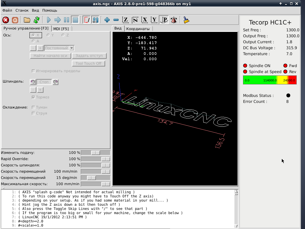

Только щас тыкал на панели инвертера параметры на дисплее помотреть, появилось значение set freq 1300 (заданная у меня стоит 130) Output freq 130, current1,7, и даже шкала стала красно зеленой
Отключил шпиндель, параметры Output freq, current, не изменились на ноль, пока я опять не прошел по меню частотника
Снимок экрана.png (3776 просмотров) <a class='original' href='./download/file.php?id=55281&mode=view' target=_blank>Загрузить оригинал (114.45 КБ)</a>

Класс, похоже что-то получается! Я с температурой напутал, надо в .h заменить:
#define STATUS_Temperature   0x0010
В мануале номера параметров в десятичной системе, 16 (dec) это 10 (hex).

Kulibin74 писал(а):появилось значение set freq 1300 (заданная у меня стоит 130)
Частотник отдаёт значение частоты в виде целого числа, затем в моём случае оно делится на 10, а в вашем наверное надо делить на 100... И скажите-ка при частоте 130 Гц какова должна быть реальная частота вращения шпинделя?

BentScrew писал(а):при частоте 130 Гц
24000=400Гц, 130Гц=7800об/мин
И еще частоту вращения показывает в 10 раз больше.

Замените пару файликов, затем sudo make install. Частота и обороты должны показываться правильно. Не уверен насчёт тока, оставить как есть или тоже на 10 поделить?

Заменил, теперь правильно отображается и частота и скорость вращения. С током все в порядке. Почему смена параметров на экране происходит только при захождение в меню частотника?
