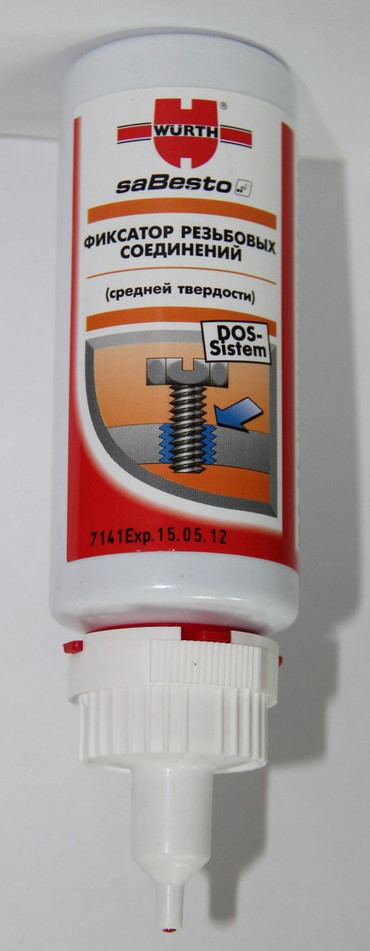

Rom327
Сообщения: 2760
Репутация: 437
Настоящее имя: Роман
Откуда: Подольск
Re: ЧПУ станки от cncsam
Сообщение Rom327 »
Вот таким пользовались, хорошо держит..
WURTH.jpg (3749 просмотров) <a class='original' href='./download/file.php?id=154545&mode=view' target=_blank>Загрузить оригинал (55.66 КБ)</a>
