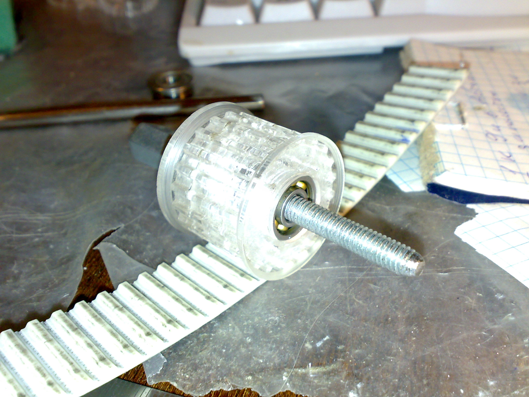

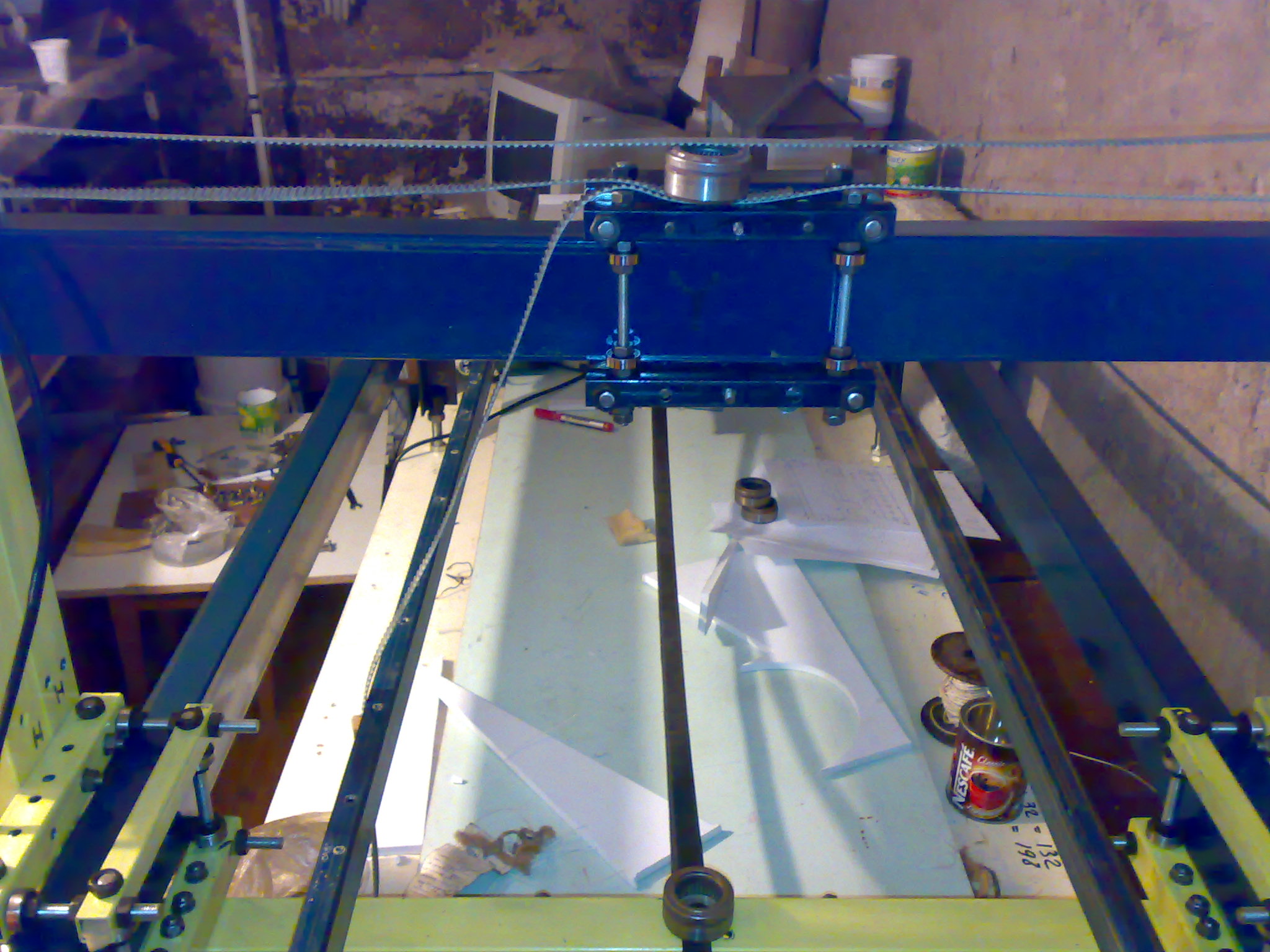

сделал сегодня 1 шкив для оси Х на противоположную сторону . завтра сделаю для У . и займусь осью Z . пока что решаю , винт или ремень или винт или ремень ...
во внутрь 5 подшипников вогнал. (3158 просмотров) <a class='original' href='./download/file.php?id=5144&mode=view' target=_blank>Загрузить оригинал (500.2 КБ)</a>

Re: Бюджетный ЧПУ 1000(1600) х 650
master_70 писал(а):во внутрь 5 подшипников вогнал.
Где ты их столько берешь? У тебя же вроде бюджетный станок :)

master_70 писал(а):сделал сегодня 1 шкив для оси Х на противоположную сторону . завтра сделаю для У . и займусь осью Z . пока что решаю , винт или ремень или винт или ремень ...
хватило бы и пары
между ними распорную втулку
втом то и дело что это бюджетный . это стоит все около 100р . ну и запасы сос времен совдепии.
и друзья помогают. :good:

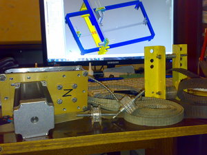

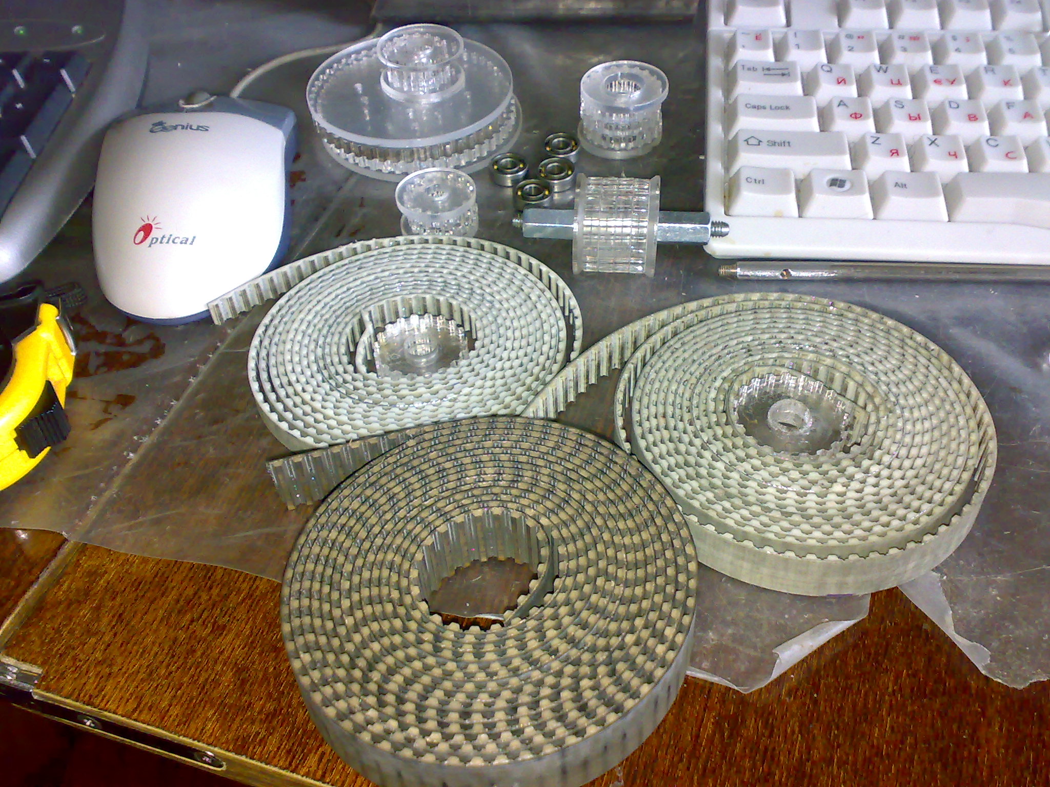

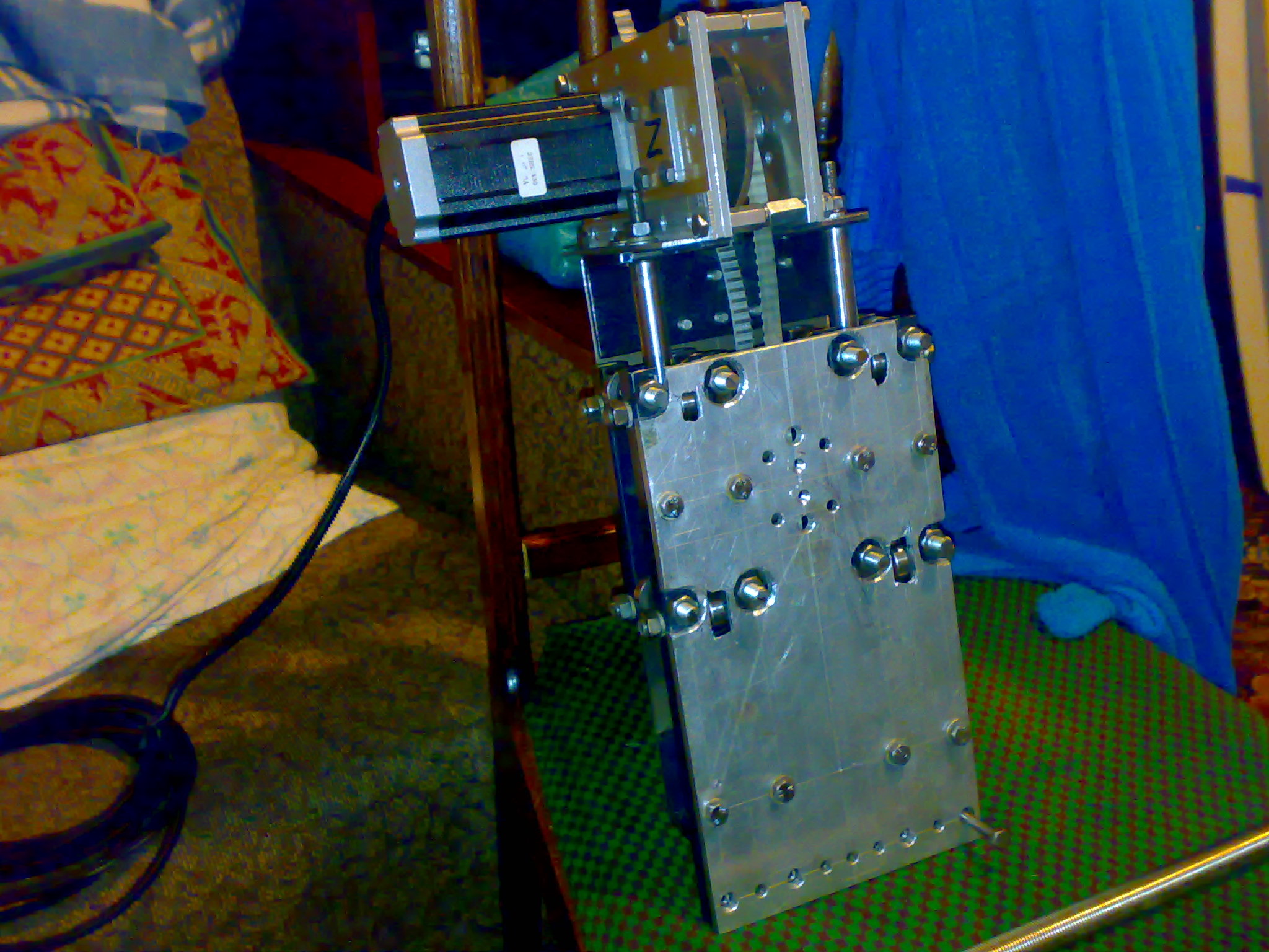

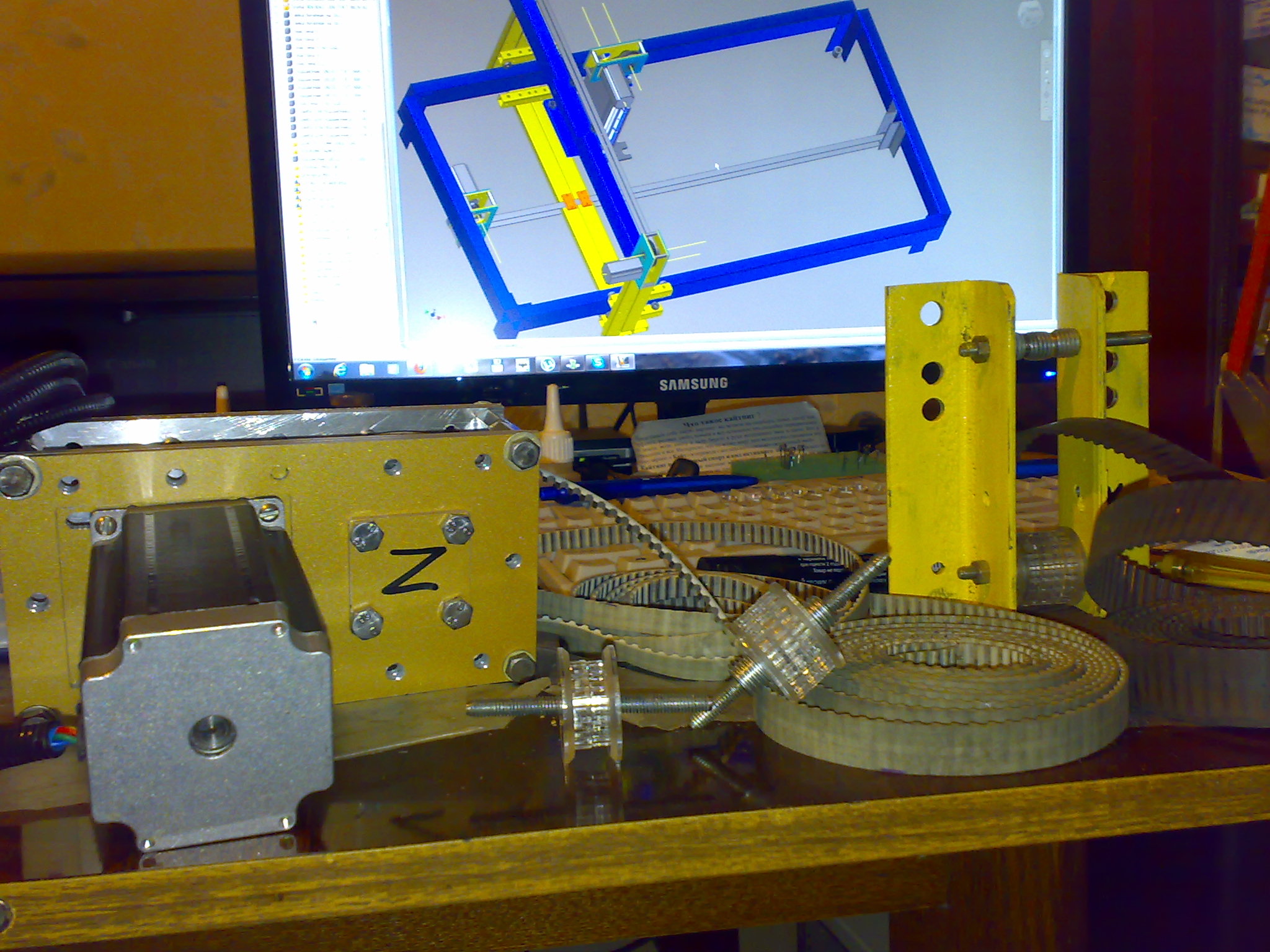

Вот еще 1 день работы над станком.
надеюсь в эти выхи провести тесты .
180420121688.jpg (3127 просмотров) <a class='original' href='./download/file.php?id=5146&mode=view' target=_blank>Загрузить оригинал (761.02 КБ)</a>
180420121690.jpg (3127 просмотров) <a class='original' href='./download/file.php?id=5145&mode=view' target=_blank>Загрузить оригинал (539.14 КБ)</a>
немного в нес изменение в конструкцию . так чт стало лучше  . именьшились габариты и увеличился раб ход по Х с 105см до 115 см (3126 просмотров) <a class='original' href='./download/file.php?id=5147&mode=view' target=_blank>Загрузить оригинал (315.38 КБ)</a>
http://www.zavetrom.ru

Re: Бюджетный ЧПУ 1000(1150(1600)) х 650
Сообщение Bладимир »
Заинтриговал ремнем по Z :monkey: Как система крепится будет?
Каретка по У не тяжелая получилась с таким прибамбасом?

Сообщение master_70 »
Bладимир писал(а):Заинтриговал ремнем по Z :monkey: Как система крепится будет?
сам редуктор практически ни чего не весит.
только выглядит тяжелым. основной вес это сам двиг ШД
шпильки со всеми прибамбасами весили в два раза больше .
на Z еще будет установлено 2 компенсирующих пружины.
пружины уже нашел. 1 пружина от старого экспандера хромирована.
то есть пока все вырисовывается как надо.
Продумай систему натяжения ремня. Лучше всего ролик где-нибудь на длинном отрезке ремня.
Тима писал(а):перене... что?
ну вот как-то так :)
Nick писал(а):Продумай систему натяжения ремня. Лучше всего ролик где-нибудь на длинном отрезке ремня.

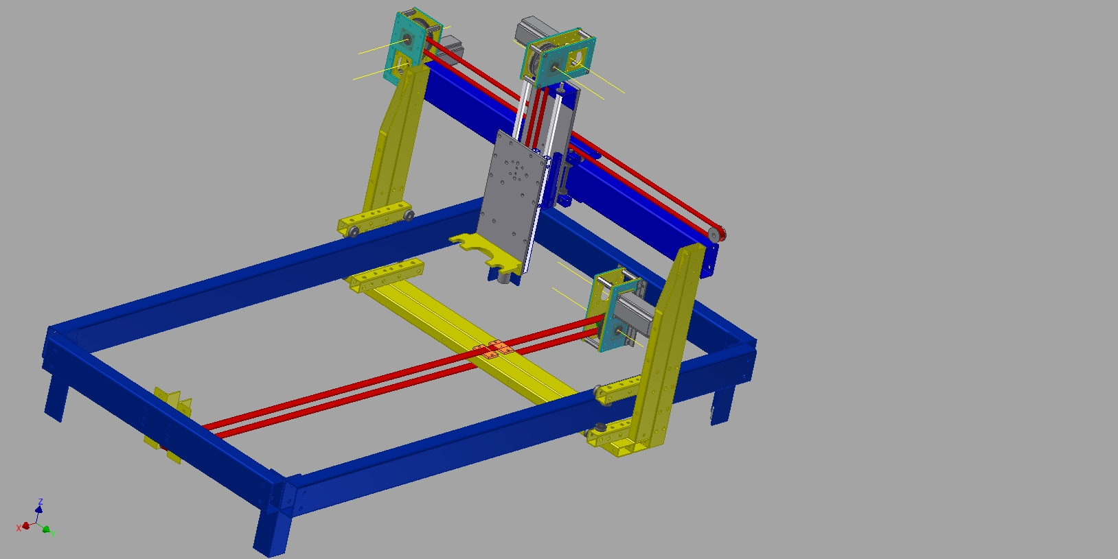

НАТЯЖКА ПЛАНИРУЕТСЯ НЕПОСРЕДСТВЕННО НА ПОРТАЛЕ , ГДЕ БУДЕТ КРЕПИТСЯ РЕМЕНЬ
, чтоб не делать лишних деталей и все узлы стояли жестко. а не болтались на тягах и шпильках.
пробыва так делать , шкурка выделки не стоит.
master_70 писал(а):НАТЯЖКА ПЛАНИРУЕТСЯ НЕПОСРЕДСТВЕННО НА ПОРТАЛЕ , ГДЕ БУДЕТ КРЕПИТСЯ РЕМЕНЬ
что-то там не заметно никаких приспособ для натяжки, или ты их просто не нарисовал?
master_70
Сообщения: 1922
Репутация: 317
Откуда: Московская_обл
ну да . я еще ихненеарисовал
да и не буду. на рисунке ваще нет плоовины элементов типа шпилек , винтов и подобной трибухи. , это тоб не засорять детадями и элементами проект.
он всетаки рабочий а не сертивикацию делается.
да и толком еще не придумал как . в гоове тольк пока мысли крутятся. как дойду до них так ипридумаю

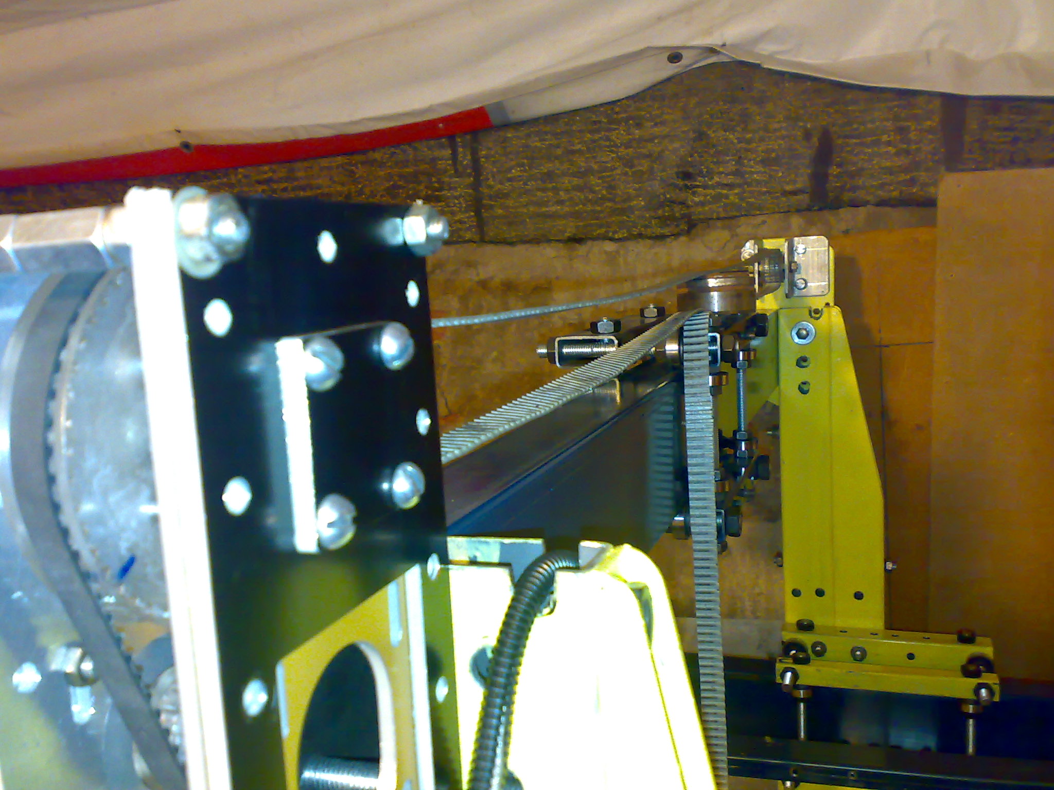

вот немного фоток с сегоднящней проделанной работы.
190420121697.jpg (3096 просмотров) <a class='original' href='./download/file.php?id=5149&mode=view' target=_blank>Загрузить оригинал (541.19 КБ)</a>
190420121694.jpg (3096 просмотров) <a class='original' href='./download/file.php?id=5150&mode=view' target=_blank>Загрузить оригинал (481.32 КБ)</a>
190420121692.jpg (3096 просмотров) <a class='original' href='./download/file.php?id=5151&mode=view' target=_blank>Загрузить оригинал (487.94 КБ)</a>
ИМХО, натяжени проще всего сделать вот таким роликом, или таким же, но с другой стороны. Чем дальше он будет от шкива, втем меньше на нем будет усилие, главное, чтобы в каретку не врезался.
master_70
Сообщения: 1922
Репутация: 317
Nick писал(а):ИМХО, натяжени проще всего сделать вот таким роликом, или таким же, но с другой стороны. Чем дальше он будет от шкива, втем меньше на нем будет усилие, главное, чтобы в каретку не врезался.
надо подумать. такое сделать не сложно.
он ведь должен жостко закреплен.
а как его фиксировать на таком рычаге
просто 1 гайкой он не зафиксируется .
Вся суть в том, что при таком натяжении на ролике будет совсем не большое усилие, и поэтому я думаю, что он зафиксируется. В крайнем случае делаешь на двух винтах, один подвижный для дополнительной фиксации.
Fisher
Сообщения: 3317
Репутация: 424
Откуда: Киров
Сообщение Fisher »
Мне кажется, если использовать такой натяжитель, то лучше продлить его до второй шпильки и отверстие на первой (ближе к каретке) сделать ) такое тогда можно и зафиксировать лучше. А на одной гайке фиксации не будет просто потому, что обратный момент будет гайку эту откручивать.
Fisher
Сообщения: 3317
Репутация: 424
Откуда: Киров
Сообщение Fisher »
А еще лучше все-таки натяг делать на самом ролике. Ремень-то вообще-то нетянущийся ))
Fisher писал(а):А еще лучше все-таки натяг делать на самом ролике. Ремень-то вообще-то нетянущийся ))
в смысле шкивом?
