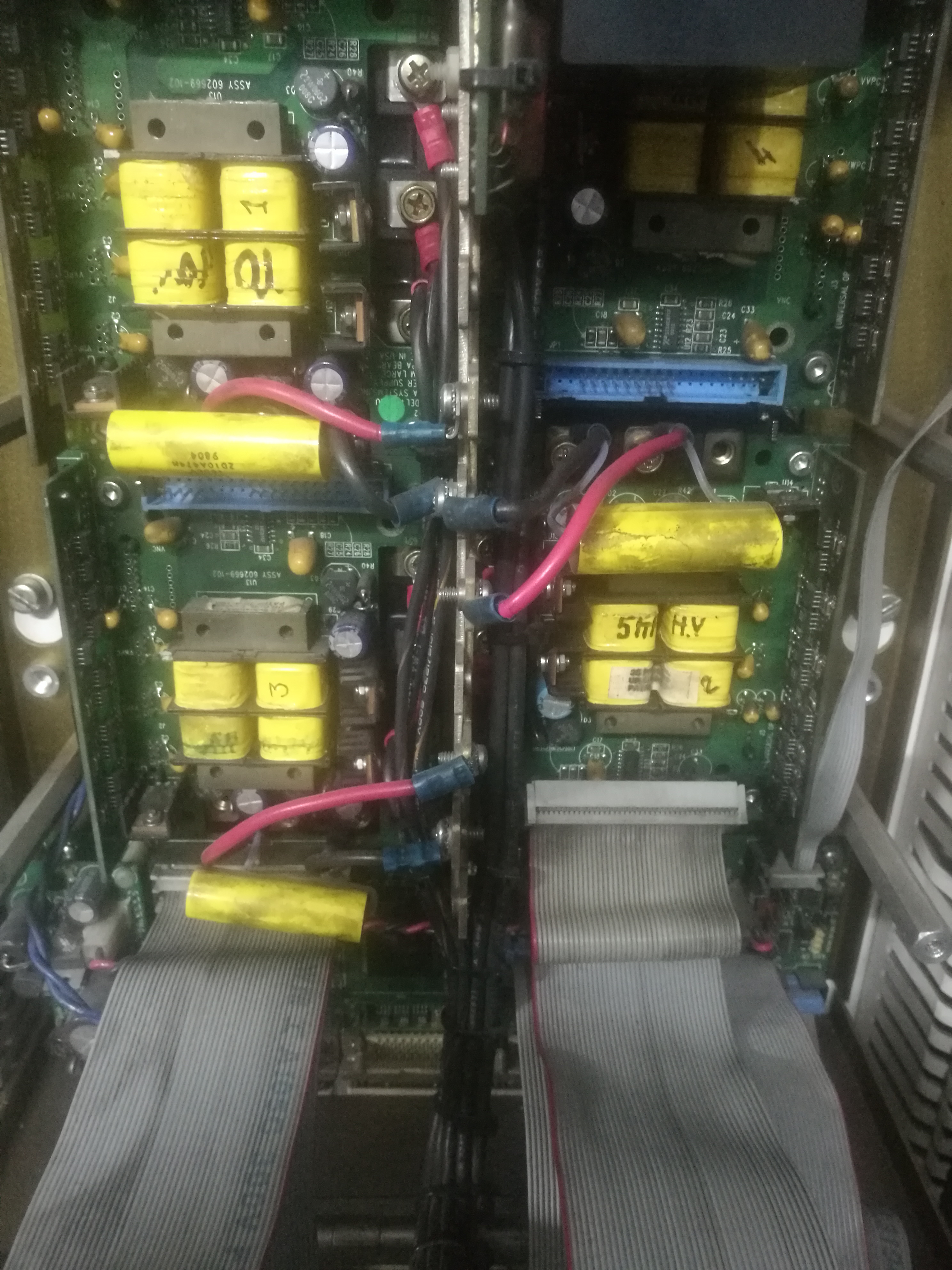

Ildar писал(а):Поменял местами платы усилителей Y и Z так, как абсолютно идентичные. Лампочки на "Y" так плавненько и моргают, ось Z так же в истерике бьётся. Значит усилки исправны
Странно что твой электроник говорил что менял местами и 100% сдох усилок :roll:

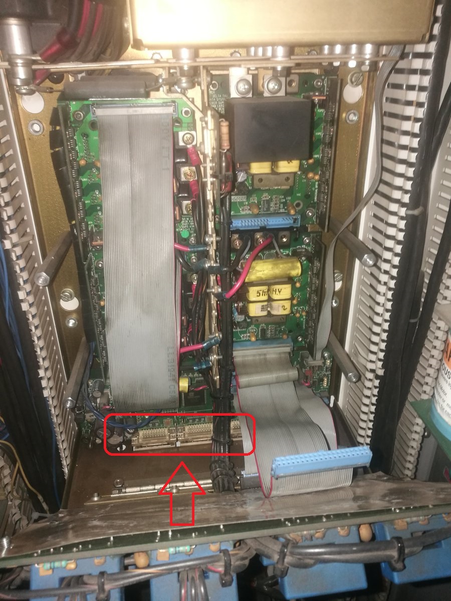

Re: Обрабатывающий центр SV500
Сообщение Ildar »

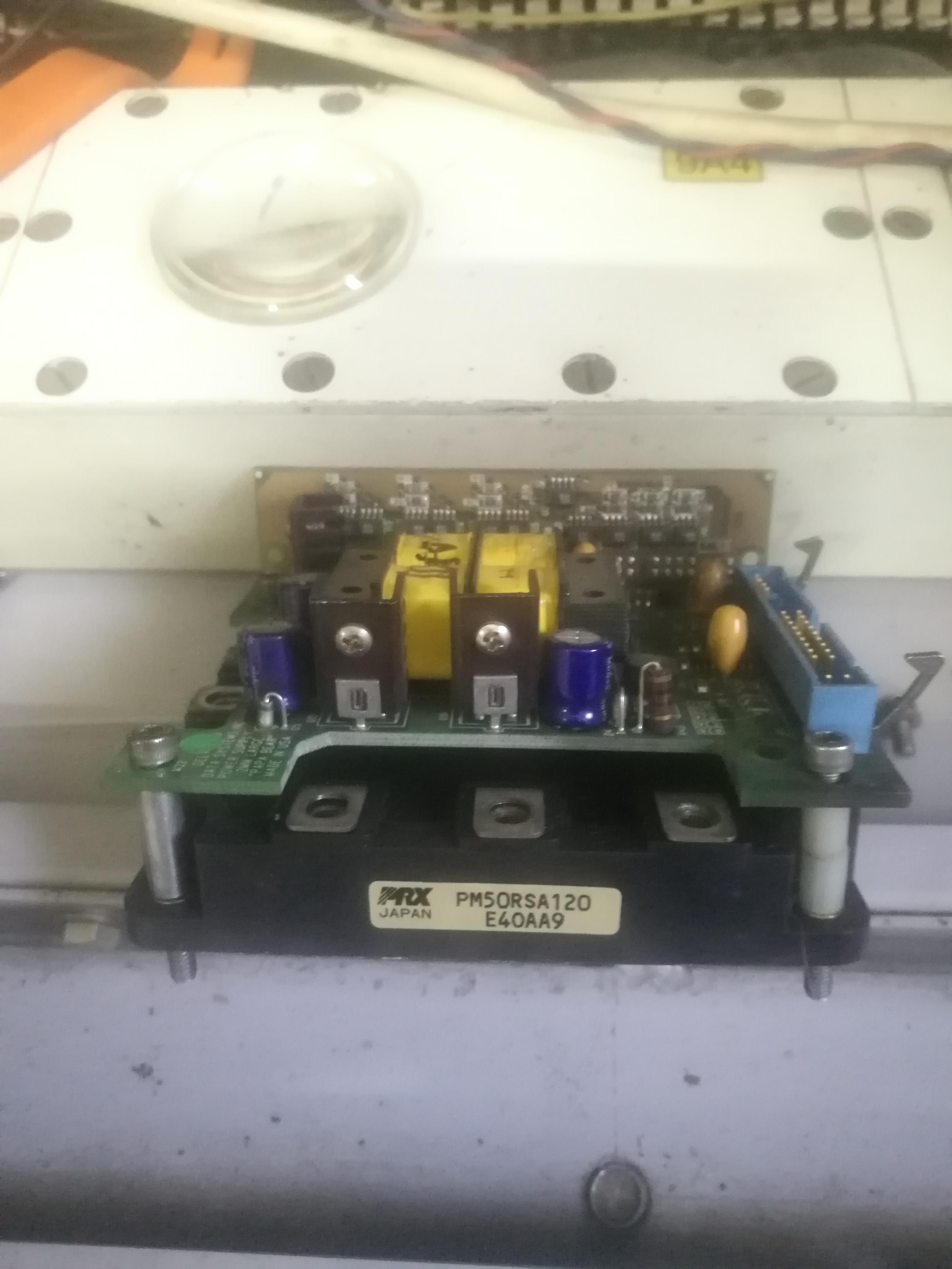

aftaev писал(а):100% сдох усилок
"Рамсы" попутал, "имеют" его сильно на работе, редко может ко мне забежать, подзабыл...
Менял по диагонали верхний левый-правый нижний
IMG_20180209_095815[1].jpg (2355 просмотров) <a class='original' href='./download/file.php?id=131971&mode=view' target=_blank>Загрузить оригинал (4.76 МБ)</a>
обозначение ИГБТ (2355 просмотров) <a class='original' href='./download/file.php?id=131972&mode=view' target=_blank>Загрузить оригинал (3.79 МБ)</a>
обозначение ИГБТ

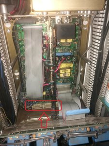

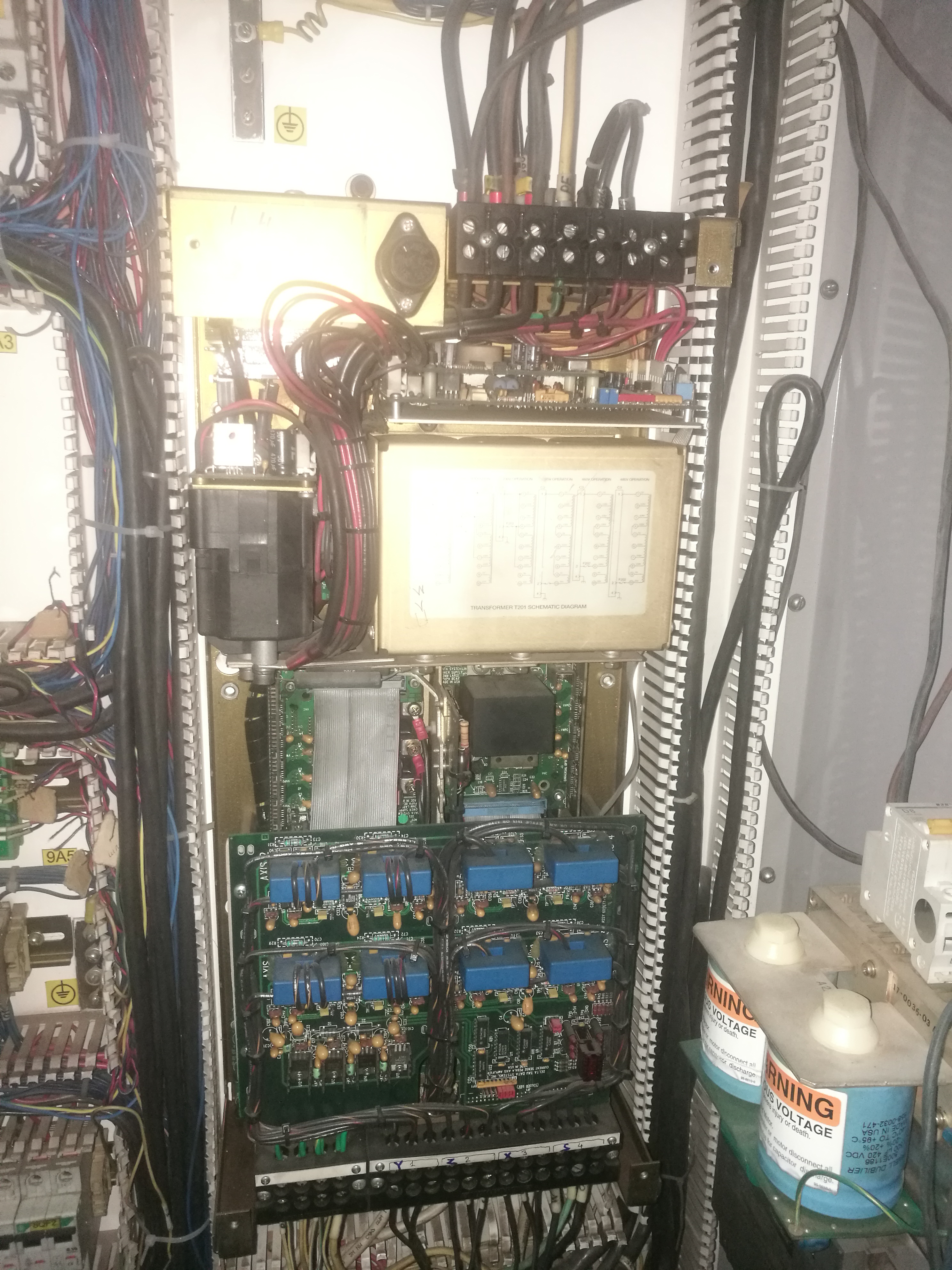

Сгореть могут не только входные цепи, но и например датчик тока. Это синие коробочки внутри которых несколько витков провода.
Внизу вижу разъемы к ним наверно Тау подключается? Их попробовать тоже перекинуть местами оси Y и Z и попробовать погонять осями. У тебя может таже проблема на стороне Тау, а не на драйве ;)
01.jpg (2340 просмотров) <a class='original' href='./download/file.php?id=131973&mode=view' target=_blank>Загрузить оригинал (316.78 КБ)</a>

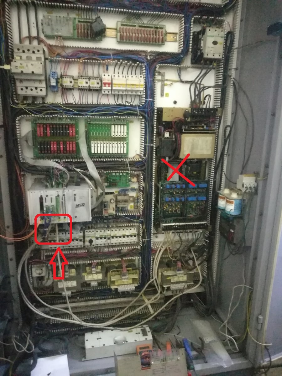

Сообщение Ildar »
aftaev писал(а):но и например датчик тока
Трансформаторы тока или контроль фаз? (2300 просмотров) <a class='original' href='./download/file.php?id=131989&mode=view' target=_blank>Загрузить оригинал (4.76 МБ)</a>
Поменяли по осям Y и Z что бы контроль фаз прошел через другие "синие коробочки" - не захотел запускаться пишет F/

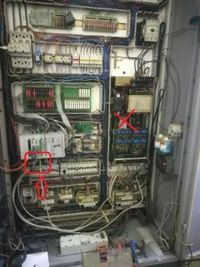

Сообщение Ildar »

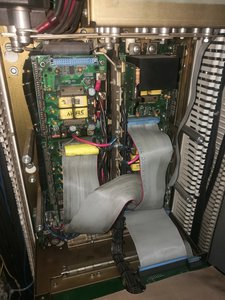

aftaev писал(а):Внизу вижу разъемы к ним наверно Тау подключается?
Да, Тау, меняли их и выходы моторов. Дергаться другая ось начинает
подключили к усилителю Z шлейф от Y
Таким образом подключили к усилителю Z шлейф от Y (2276 просмотров) <a class='original' href='./download/file.php?id=132013&mode=view' target=_blank>Загрузить оригинал (5.64 МБ)</a>
ось Z прекрасно заработала. т.е. не исправность в плате куда входят 36 пиновые от контроллера
IMG_20180209_150059[1].jpg (2276 просмотров) <a class='original' href='./download/file.php?id=132014&mode=view' target=_blank>Загрузить оригинал (6.21 МБ)</a>
От оси Z серенький шлейф к усилителю Y не подали(не нашли длинный шлейф)
пока крутили Z, мотор Y дал синий дым :wik:
Почему он так поступил не понятно. Сигнал с контроллера не приходил, я так понял ИГБТ "открылся" и дал напругу на него(почему не дергался? тихо сгорел и все) И по моему унес за собой усилитель
Ildar писал(а):Да, Тау, меняли их и выходы моторов. Дергаться другая ось начинает
Тогда получается QUAD AMPLIFIER вообще не причем.
1. Подключаешь все как должно быть. Проверяешь двигая осями, аха ось Z гонит.
2. Берешь выдергиваешь разъем оси Z который идет от Тау они у тебя снизу подходят к QUAD AMPLIFIER там два разъема один PWM другой энкодер и втыкаешь на место другой оси, ездишь малеха. Если загонит эта ось куды воткнул, то QUAD AMPLIFIER вообще не причем. Все дело в Тау, а скорее всего в плате между Тау и QUAD AMPLIFIER.
Покажи что у тебя находится между ТАУ и QUAD AMPLIFIER.
Разъему нужно менять здесь, снизу Тау. Там за одну ось отвечает 2 разъема PWM и энкодер. У тебя скорее всего проблемы в этой плате что стоит в ТАУ к которой снизу разъемы подключены.
01.jpg (2237 просмотров) <a class='original' href='./download/file.php?id=132037&mode=view' target=_blank>Загрузить оригинал (311.55 КБ)</a>

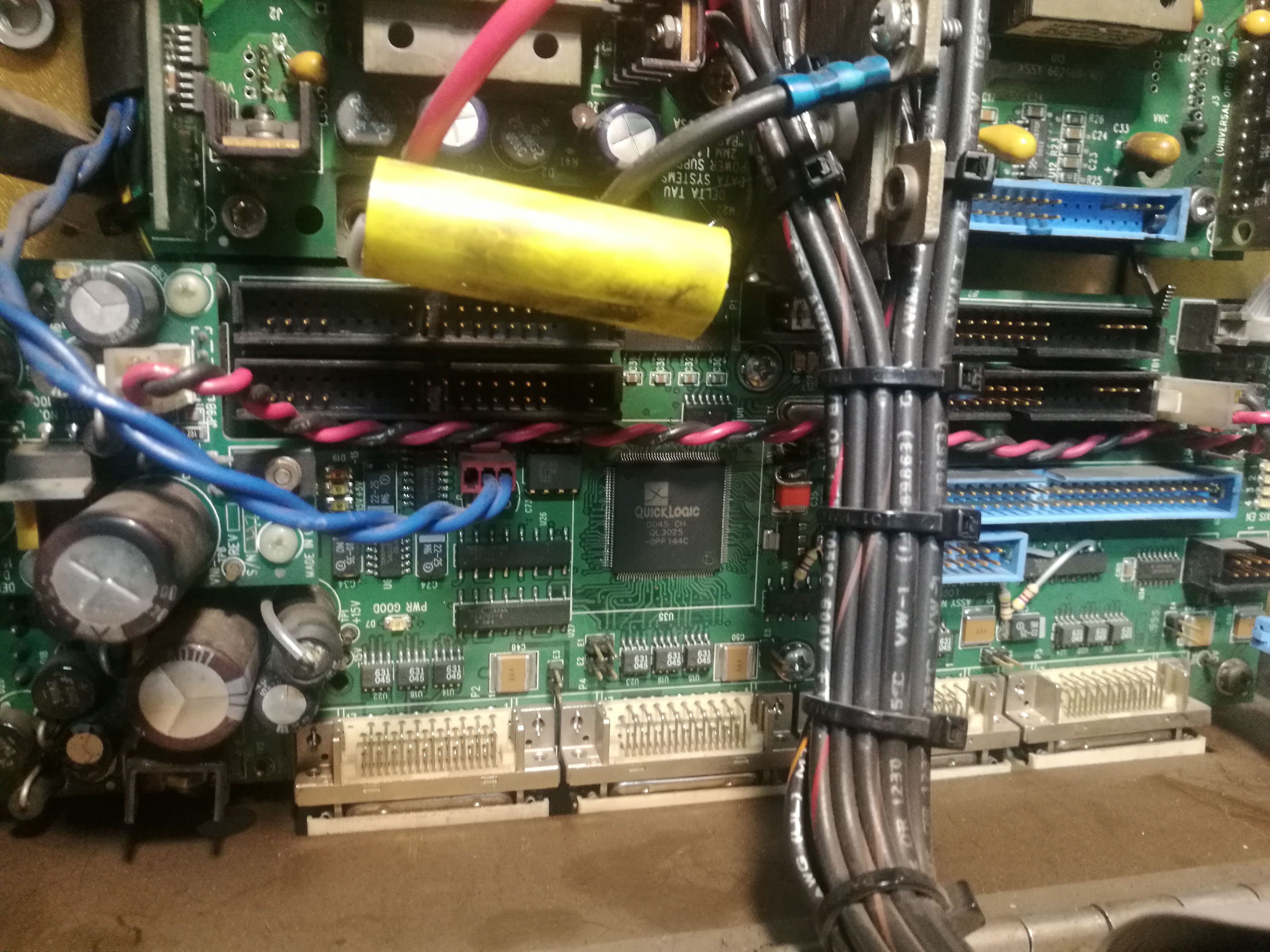

Сообщение Ildar »
aftaev писал(а):У тебя скорее всего проблемы в этой плате что стоит в ТАУ к которой снизу разъемы подключены.
АСС 24(если не ошибаюсь) в ней ошибок нет. Потому, что в станке(том, что продал) аналогичная стояла я их местами менял, все оставалось так же. Пришел к выводу, что вся беда в плате та, что на втором фото в 327 посте.(эта плата в Кваде внизу стоит к ней команды от Контроллера приходят)

сегодня прогнал живые оси через усилитель оси "S"(спиндель) работают! Но по оси "У" и усилитель издох. Буду покупать ИГБТ (может он сгорел? Лампочки не горят)
В поисках частотника киловат на 15. Александр, извини, по твоей теме расходился
Ildar писал(а):Буду покупать ИГБТ (может он сгорел? Лампочки не горят)
Когда горит IGBT часто с ним влетают и драйвера(микросхемы) которые им управляют. Судя по фото они на отдельной плате которая как бы воткнута сбоку.

aftaev писал(а):Когда горит IGBT часто с ним влетают и драйвера
Не часто, а всегда.
Не вылететь может только в том случае если в качестве драйвера используется ТГР (трансформатор гальванической развязки) в качестве которого может применяться ферритовый трансформатор, либо оптопара типа HCPL3120 (для примера). Однако последняя тоже может сделать "пшик"

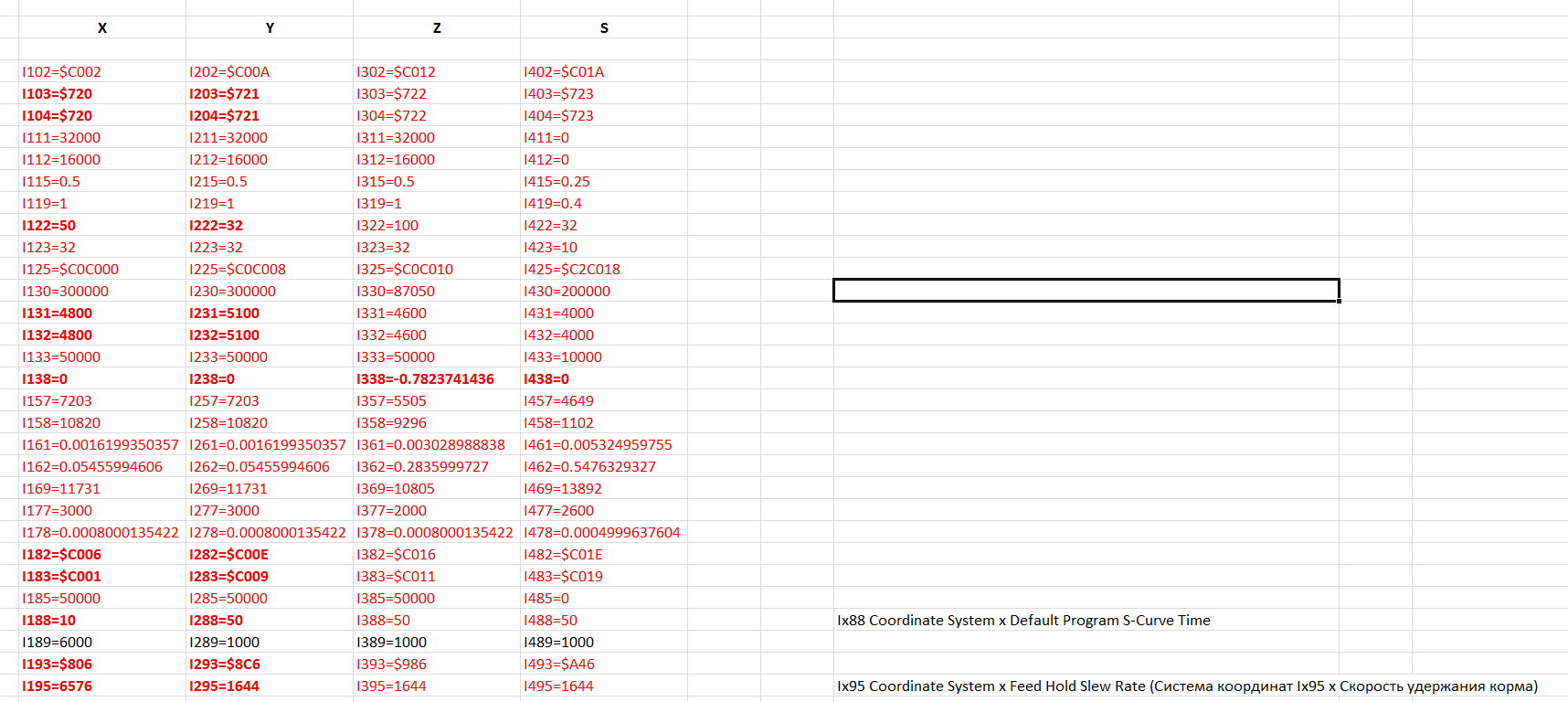

Мы взяли скачали все параметры с Тау, загнали их в Exel и сравнили какие операторы различаются. Взяли мануал и читаем что за что отвечает.
01.png (1996 просмотров) <a class='original' href='./download/file.php?id=132612&mode=view' target=_blank>Загрузить оригинал (49.93 КБ)</a>
