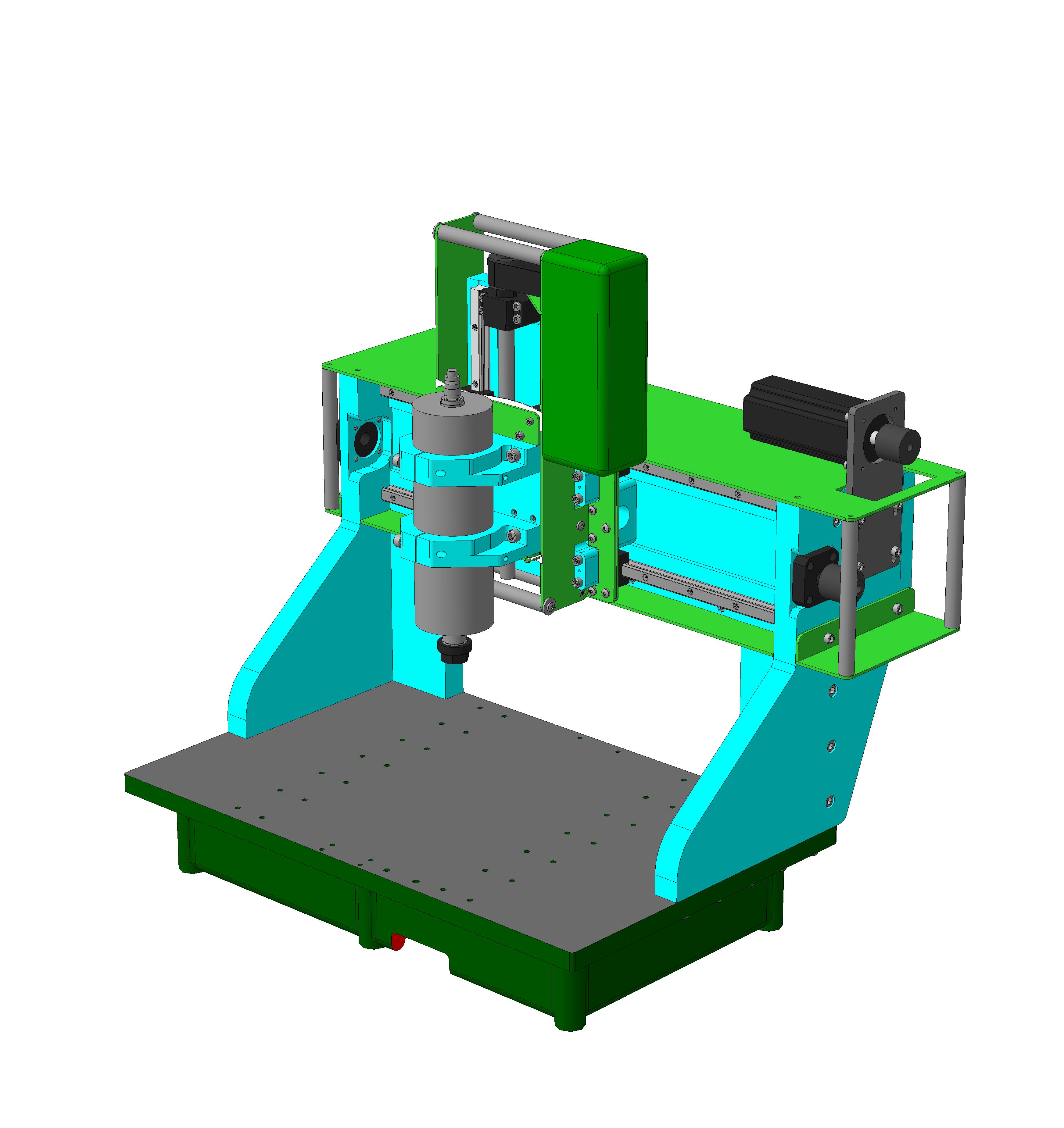

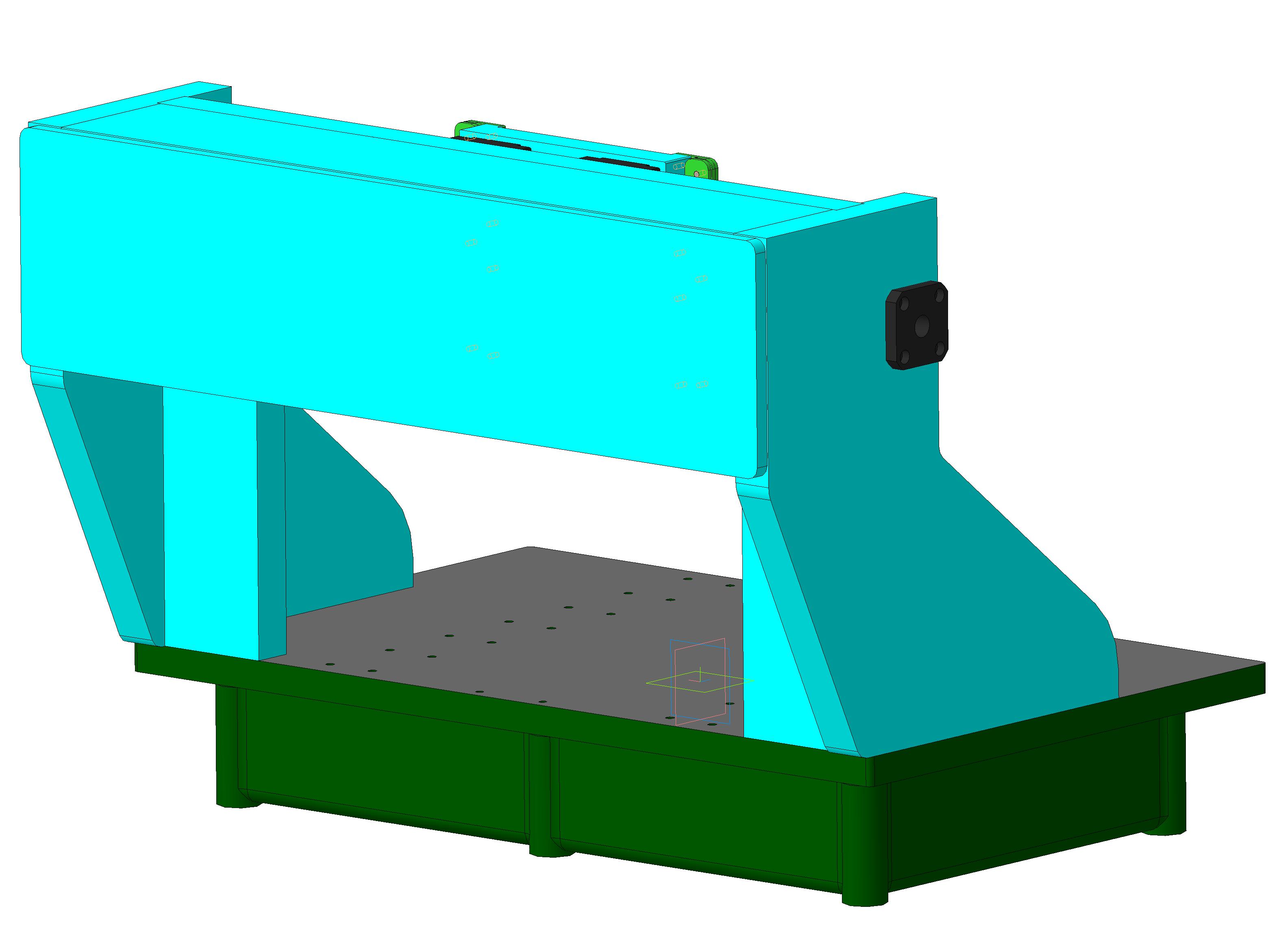

Порисовал примерно конструкцию портала, все плиты толщиной 28мм, всего 3 сложных крупных деталей, и два прямоугольных кирпичика по длине портала.
портал из 5 деталей.jpg (2765 просмотров) <a class='original' href='./download/file.php?id=115360&mode=view' target=_blank>Загрузить оригинал (788.33 КБ)</a>
портал из 5 деталей2.jpg (2765 просмотров) <a class='original' href='./download/file.php?id=115361&mode=view' target=_blank>Загрузить оригинал (621.07 КБ)</a>

Портал надо замкнуть хотябы 20мм пластиной. С овальными окнами для доступа к мотору.

frezeryga писал(а):для доступа к мотору.
Мотор будет сверху, не хочу ослаблять боковину прорезью под мотор.
Re: По мотивам станка на поверочной плите 400Х300Х130
А в боковине ненадо прорезь. В передней стенке портала тока дырку под ремень. Посмотри первую ссылку ниже.

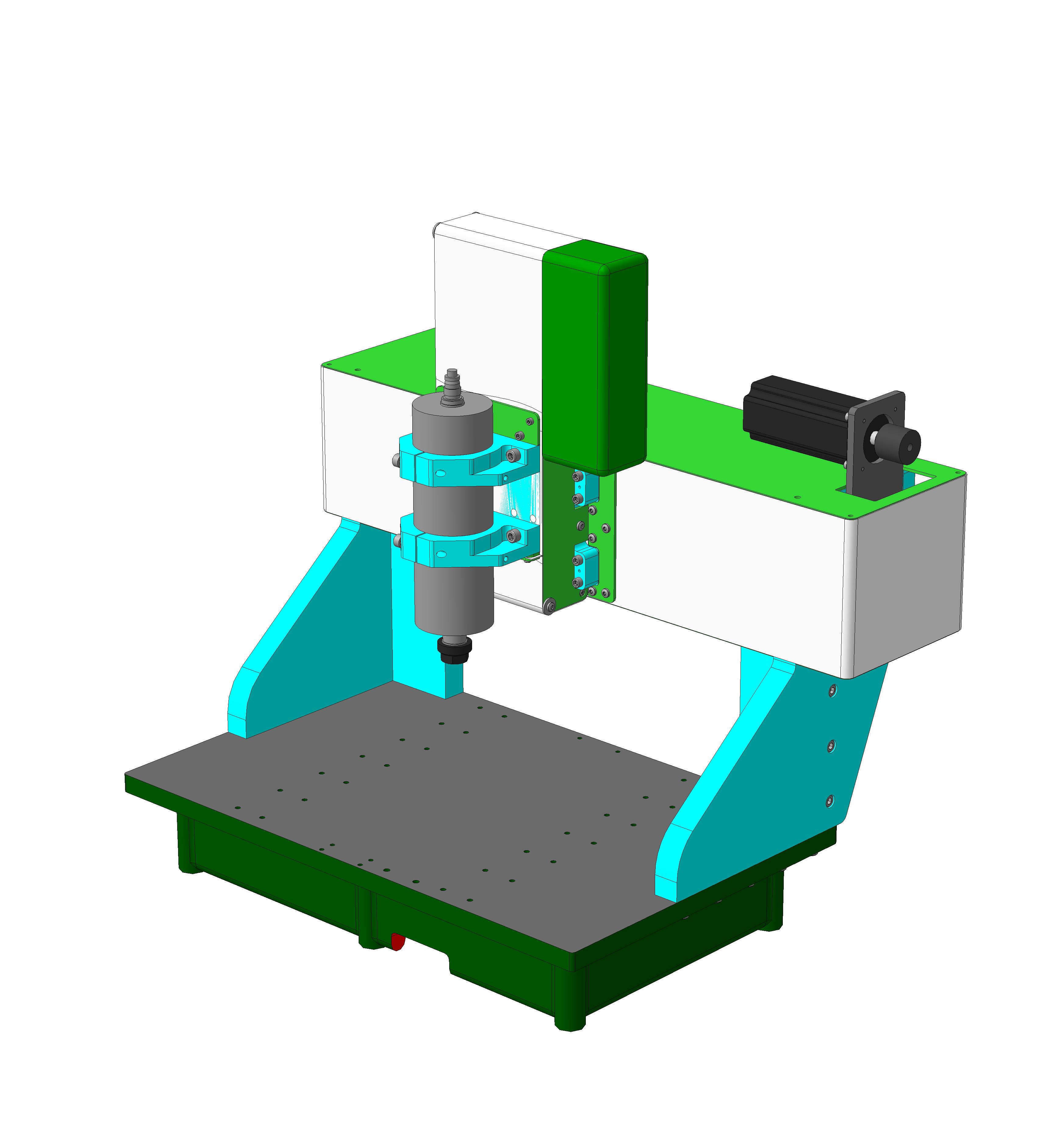

frezeryga писал(а):Ну значит задняя стенка глухая это даже лучше.
Может можно заглушить ее листом стальным, просто прикрутив его по периметру к порталу? Дюраль нынче не дешевый.
На не лучше из тогоже материала. 20мм не укусит много денех.

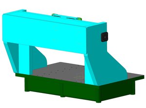

Сделать заглушку, из 12мм дюрали, мне кажется вполне хватило бы. Ваш станок работает, же без этой плиты. просто 20я плита в нахлест будет увеличивать визуально габарит. Хотя конечно ее можно засунуть между верхней и нижней полкой портала.
портал из 5 деталей2.jpg (2720 просмотров) <a class='original' href='./download/file.php?id=115368&mode=view' target=_blank>Загрузить оригинал (268.97 КБ)</a>
Да у меня этой плиты нет и я жалею об этом балка на кручение по результатам замеров самое слабое место в моем станке.

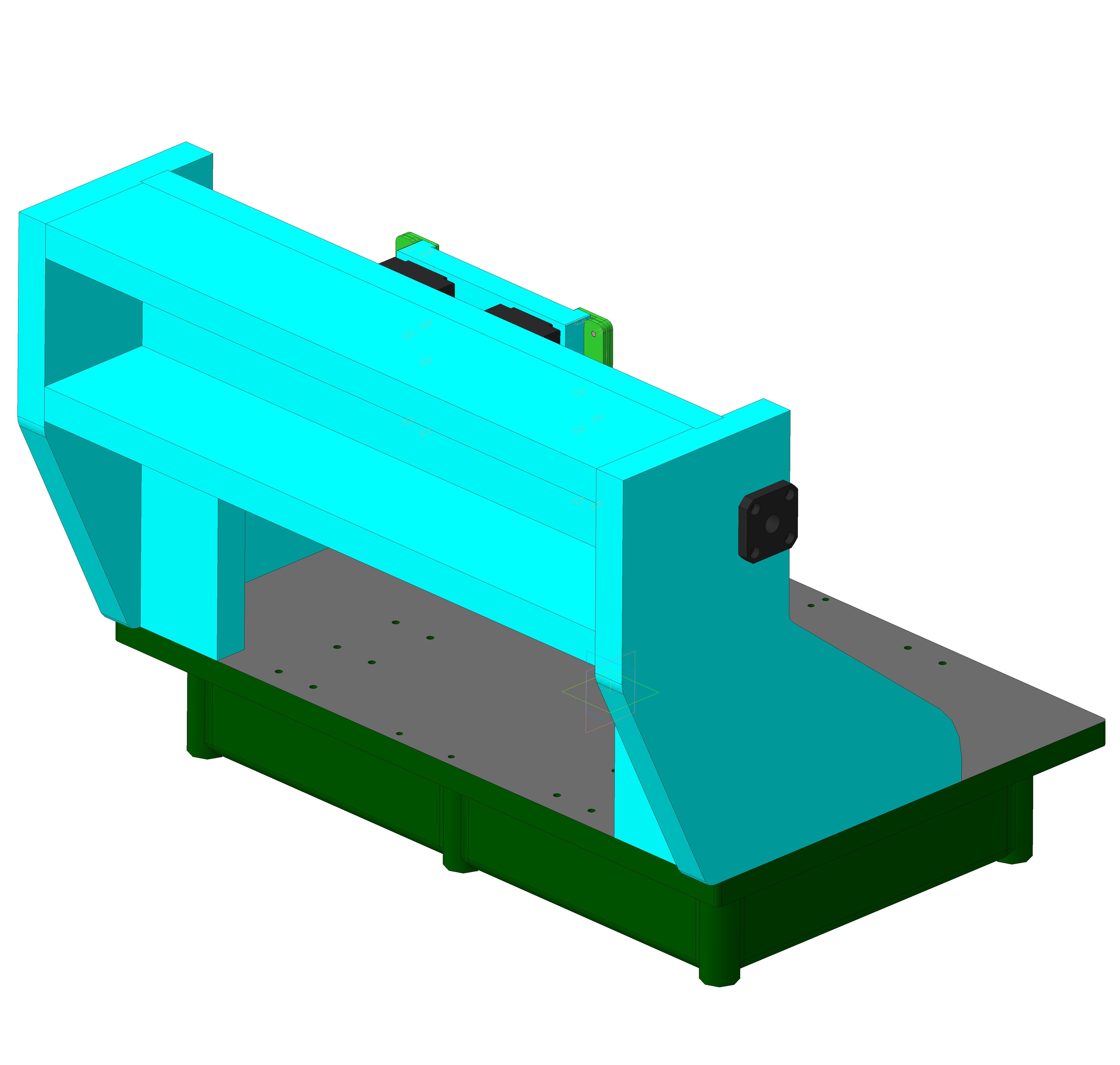

Сделано будет так, как сделано, я долго перебирал всякие варианты, но этот видится мне самым простым, и продуманным, хотел сам отлить ноги, но на это у меня просто нет времени. По этому хочу довести проект до логического завершения, сделать чертежи, приложить к ним модели и искать добросовестного исполнителя, у меня нет станков кроме как деревообробатывающих и аргоновой сварки, плюс небольшая сверлилка, хотя скорее всего потребуется хорошая сверлилка, ее в любом случае планировал приобретать. Так что каждый делает станки по мере своих возможностей, изготовление этого станка как раз нацеленно на расширение возможностей.
Проработка мелочей, всех отверстий, крепежа занимает очень много времени, но результат пока радует.

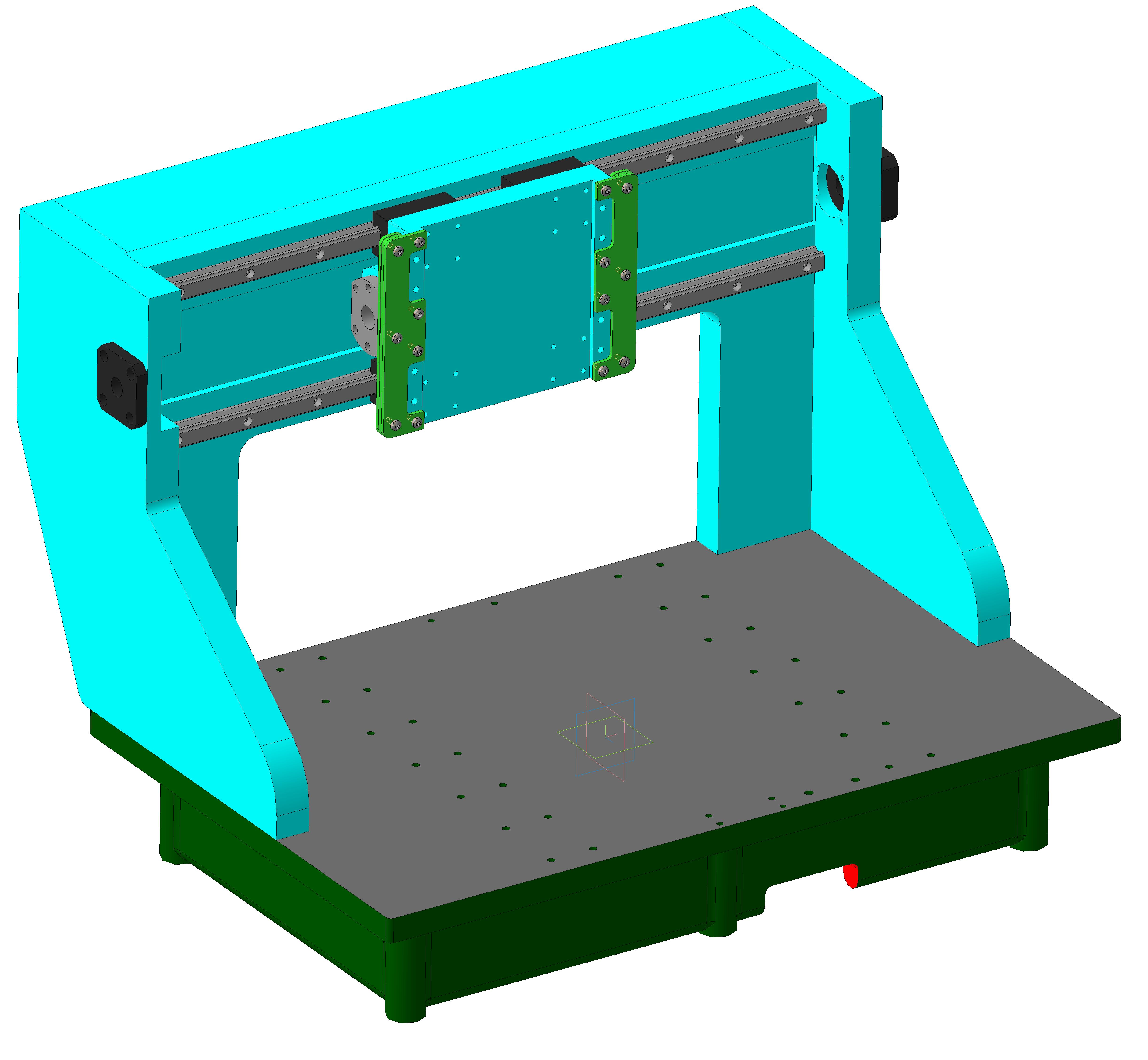

портал из 5 деталей.jpg (2557 просмотров) <a class='original' href='./download/file.php?id=115412&mode=view' target=_blank>Загрузить оригинал (415.52 КБ)</a>
портал из 5 деталей2.jpg (2557 просмотров) <a class='original' href='./download/file.php?id=115413&mode=view' target=_blank>Загрузить оригинал (498.99 КБ)</a>
Шкивы ставьте максимально возможного диаметра.

А как у вас выполнена защита оси Z ? Судя по модели она проходит сразу за осью и не огибает портал? там же находится крепление гайки ШВП. она не мешает перемещению ткани ?
Также как у меня на мелком. Там плита с каретками и гайкой одна а с рельсами другая а между ними зазор 2мм под ленту.
