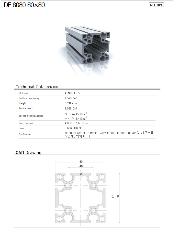

shalek писал(а):Вот реальный тест.
Сечение профиля покажи. Это небось который со стенкой 2,8 мм и дыркой крестом в середине?
Re: кандидатура на народный станок 400х300х100
Добавлено: 01 фев 2017, 09:57
evgbog писал(а):В тесте станины "кандидатуры народного станка", который выкладывал раньше, идеальную опору прикладывал к месту крепления портала к рельсам станицы - там все должно быть корректно.
Я более согласен с
MX_Master писал(а):Я брал на FEA тесты разные материалы. Фанеру берёзовую даже брал. Перепроверял все модули и характеристики, гнул в программе и в реальности. Но в реальности гнётся больше!
ultrus писал(а):Сечение профиля покажи. Это небось который со стенкой 2,8 мм и дыркой крестом в середине?
DF 8080.png (2909 просмотров) <a class='original' href='./download/file.php?id=101770&mode=view' target=_blank>Загрузить оригинал (117.14 КБ)</a>

Вроде выше тесты профиля 60х60 со стенкой 6 мм: :wik:
По этому, я полагаю, что результаты симуляции близки к реальности.
Вот бы теперт твой попробовать в Солиде погнуть и сравнить с реальным тестом.
Добавлено: 01 фев 2017, 10:20
ultrus писал(а):Вот бы теперь твой попробовать в Солиде погнуть и сравнить с реальным тестом.
Нет модели для Солида именно этого профиля.
Добавлено: 01 фев 2017, 10:22
ultrus
shalek писал(а):Нет модели для Солида именно этого профиля.
Дай ссылку на сайт производителя, я нарисую.
Добавлено: 01 фев 2017, 10:24
ultrus писал(а):Дай ссылку на сайт производителя, я нарисую.
http://www.hwa-jin.kr/bbs/board.php?bo_ ... e&wr_id=98
upload1_62.rar
(17.36 КБ) 264 скачивания
Добавлено: 01 фев 2017, 10:33
ultrus
Корейский профиль 80х80.zip
(326.2 КБ) 295 скачиваний

Выбираю профиль, еще вас тут начитался :)
Я правильно понял что прогиб зависит от момента инерции в характеристиках?
Поглядываю на вот этот местный вариант 90x90 http://www.rsi-llc.ru/catalog/94/736/ думаю из него собрать цельную плиту стола как перелагалось несколько постов назад. Я правильно понимаю что он будет прочней чем предложенный ранее усиленный 60х60 http://gelikor.ru/alprofile/alprofile/aap60x60.html . С виду вроде от rsi более хлипкий но суда по моменту инерции он почти в 4 раза лучше хоть и дешевле выходит. И калькулятор http://www.rsi-llc.ru/calculator/ подтверждает мои умозаключения.
Добавлено: 01 фев 2017, 17:44
donvictorio
прогиб зависит от сечения. момент инерции для статических нагрузок неприменим.
у 90*90 сечение поболее будет. масса, правда, не особо больше, но тем не менее он должен быть более жёстким. не в 4 раза, ессно :)
