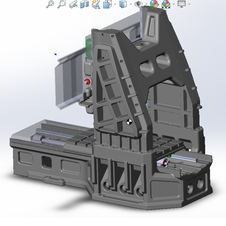

Начало проекта фрезера по алюминию 460/230/230

Re: Начало проекта фрезера по алюминию 400/250/125
А я немогу понять зачем это надо так усложнять. Вон у дрюни технологично и сердито.
Надо отдать должное автору- моделька загляденье))
Красиво но чем сложней тем меньше вероятность сделать красиво в реале. Больше вероятность косяков литья.
Роман - предполагается литье по газифицированным моделям,минимальная стека 7.5 мм,да и то небольшие ребра ,перемычки. Макс - ты пишешь что у Дрюни технологично и сердито,а в его теме писал, что - причесал бы еще
Андрей делает для себя как считает нужным. Точно так же и я - хочу вот в таком виде. Знаю ,что чем сложней...работать надо ..21 век на дворе...
Объясните зачем выемки под опоры портала? Не лучше (и надежнее) ли опирать всей поверхностью? Конечно я понимаю что выводить сопряжение в вашем случае будет проще, но не пострадает ли жесткость конструкции от этого?
Вокруг защиты везде сплошные щели непонятно чем закрываемые.
Мне недавно ЛГМ-щики отказали в стенке менее 12мм.Chili писал(а):предполагается литье по газифицированным моделям,минимальная стека 7.5 мм,
Потом надо учитывать трудоемкость изготовления модели. В промышленном ЛГМ их вспенивают в пресс-форме, потом склеивают части.
Вам же придется изготовить вручную 2-3-4... штуки, количество зависит от числа неудачных попыток литья. Вы оцените трудоемкость и технологию этой модели..
Роман ,я понимаю что делаю... занимаюсь проектом,как литейщики скажут - так и так ...- буду искать других ,если не получится буду искать другие возможности.Nevkon -жесткость сильно не пострадает...расстояние между болтами в среднем 45 мм и ширина выемки примерно 25мм...хочешь еще рёбер?
Литейщики скажут что могут сделать типа как канализационный люк только с ушами.. Но лучше без них..Chili писал(а):как литейщики скажут - так и так
Кстати космолет можно отлить по технологии RDM (вроде буквы не попутал), там принтер по песку клеем печатает и форма для заливки выходит.
Довольно точно выходит и можно поднутрения делать. Правда оно тоже не безграничные возможности имеет, мне кажется ваш вариант не прокатит.
Мне зарядили за подобного размера деталь порядка 50 тыс. Я подумал поначалу что дофига дорого и выпилил деревянную модель. Потом все на круг посчитал с учетом времени пиления и шоркания модели, надбавленных припусков и спиленного при обработке.. Если на разок делать то проще было бы распечатать и сразу чистовую делать.
Обновления
.Упростил ребра на колоннах и сейчас вот как выглядит станок...много еще че по мелочи менял.но и еще чувствую предстоит...теперь можно и опорой зетки заняться
