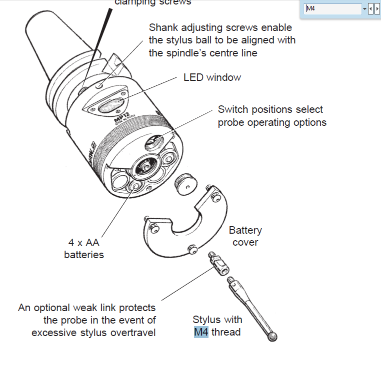

Re: Датчик длины инструмента
Главное стандартные стилусы с М4 можно прикрутить
123.png (4238 просмотров) <a class='original' href='./download/file.php?id=22852&mode=view' target=_blank>Загрузить оригинал (119.88 КБ)</a>
на крайняк передничек выточишь на токарке :)

aftaev писал(а):стандартные стилусы с М4
Тоже по косвенным признакам "вышел" на М4. Пошёл искать...

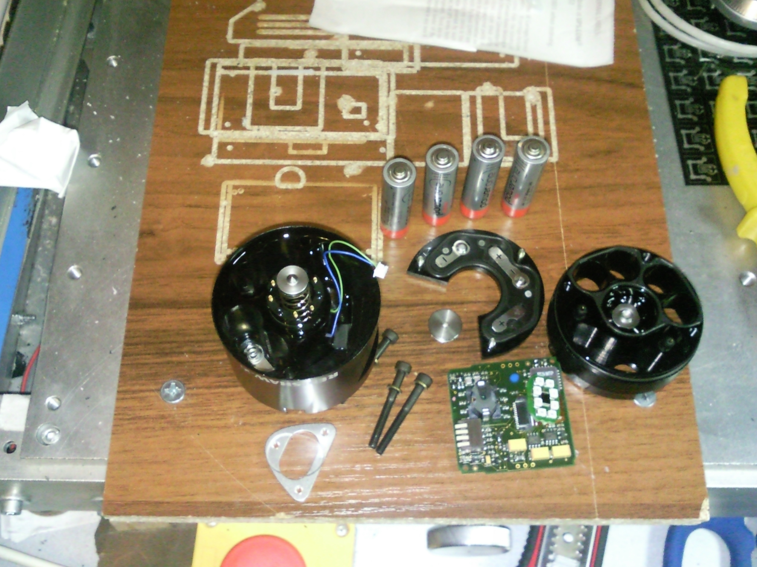

Кишочки MP12:
SNC00521.jpg (3920 просмотров) <a class='original' href='./download/file.php?id=23448&mode=view' target=_blank>Загрузить оригинал (1.35 МБ)</a>
Хотел посветить в него светодиодом, запитанным от генератора сигналов, но обнаружил, что он сдох. :cry: С горя заказал вот такой, ещё две недели ждать... :pssdoff:
А какой у него принцип действия самого датчика?
А... кажисть рассмотрел... такой же как и у обычного щюпа?
Да, конструкция у всех одинаковая: трёхлучевая крестовина, шарики. Шарики просто вклеены в пластиковую обойму, к схеме подсоеденены контактными пружинками (на левой части их видно, золотистые). Все шарики соединены последовательно, от самого датчика идут только два провода.
Самые новые типа OMP40 разбирать пока не довелось. :)
А что в нем делает такая навороченная плата? С трансформатором на ферритовых чашках и ведром светодиодов?
Еще всегда интересовало - из чего в профессиональных датчиках делают контакты и шарики, а также параметры цепи контактов - напряжение, ток, форма (постоянный/переменный/импульсный).

UAVpilot писал(а):Да, конструкция у всех одинаковая: трёхлучевая крестовина, шарики.
у Ренишоу были щупы на тензодатчиках.
Сергей Саныч писал(а):Еще всегда интересовало - из чего в профессиональных датчиках делают контакты и шарики,
на вид обычные шарики от подшипниов, контакты(цилиндрики) тоже на вид от игольчатых подшипников.
У этой модели оптическая передача сигнала. На плате стоит какой-то заказной чип (в керамическом корпусе!), триг.Шмидта, DC-DC, куча дискретных транзисторов. На маленькой платке один фотодиод, 6 ИК диодов, красный и зелёный диоды.
Для комплекта нужен ещё ответный оптический модуль. Когда они друг друга видят, то электроника датчика просыпается начинает передачу сигнала состояние.
Напряжение на контактах померять не получается - пока датчик не активирован на них 0. Не исключено, что там вольт 12 т.к. использован триггер Шмидта с раб. напряжением 5-15В.
Я попробую подобрать сигнал активации, но боюсь он там кодированный. Буду что-то своё взамен делать.
