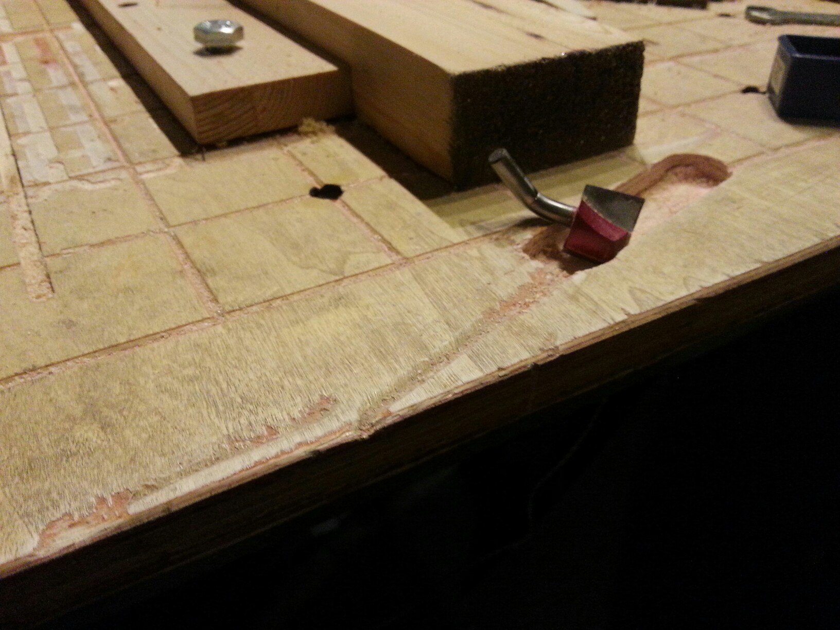

Опять пройдусь по G28 и правильности его использования.
долгое время использовал один только Арткам. Решил попробовать МастерКам. Нашел постпроцессор, в общем настроил, получил траекторию, фрезеровало оно нормально, но в конце фреза резко ушла в стол и быстро-быстро поехала в аппаратный ноль станка. последствия на фото. В итоге осознал, что есть такая вещь как G28 которая направляет нас в reference point. Также доставляет предположение о том что я знаю вылет инструмента. А я ведь вылет инструмента замеряю каждый раз ручками - ну нет у меня сейчас автосмены инструмента, что ж делать... А какие-то значения я прописать должен в tools-базе данных, для компенсации инструментов.
Решил ситуацию
1) удалением лишних строк из постпроцессора, чтобы не вводил компенсацию длинны инструмента,
2) прописыванием linuxcnc.val:
5163 100.000000
что обычно(!) больше чем заготовки которые я обрабатываю.
Но заело сомнение: может быть это не есть правильный путь? Может быть есть какой-то способ лучше?
сомнения такие:
1) файл linuxcnc.val меняется достаточно часто самой системой - например когда вводятся поправки типа g54, поэтому он стоит в .gitignore, что заставляет ПРЕДПОЛАГАТЬ какие там значения
2) а ну как ктонть кто про это не знает кинет заготовку большей высоты на станок? мне вот несколько не улыбается для смены инструмента гонять в Z 200.0, но ведь можно и налететь...
3) по идее в моем случае после смены иструмента вылет должен уточняться через вертикальную пробу(я обычно так и делаю, но вношу поправки в g54) это не правильный путь?

umkakras писал(а):Но заело сомнение: может быть это не есть правильный путь? Может быть есть какой-то способ лучше?
umkakras писал(а):2) а ну как ктонть кто про это не знает кинет заготовку большей высоты на станок? мне вот несколько не улыбается для смены инструмента гонять в Z 200.0, но ведь можно и налететь...
Правильный путь - Z0 в самом верху.

UAVpilot писал(а): Правильный путь - Z0 в самом верху.
Не очень хочется, тк на оси Z нету тормоза, и когда отключается питание она медленно и печально скользит вниз.
Хотя наверное вы правы, в случае аварийной остановки можно и фрезу поломать. Разве что ктонть знает как тормоз сделать?

Re: FAQ по Gcode, примеры
umkakras писал(а):Разве что ктонть знает как тормоз сделать?
Пружиной прижимать что-нибудь к ШВП/шестерни и отпускать электромагнитом.
