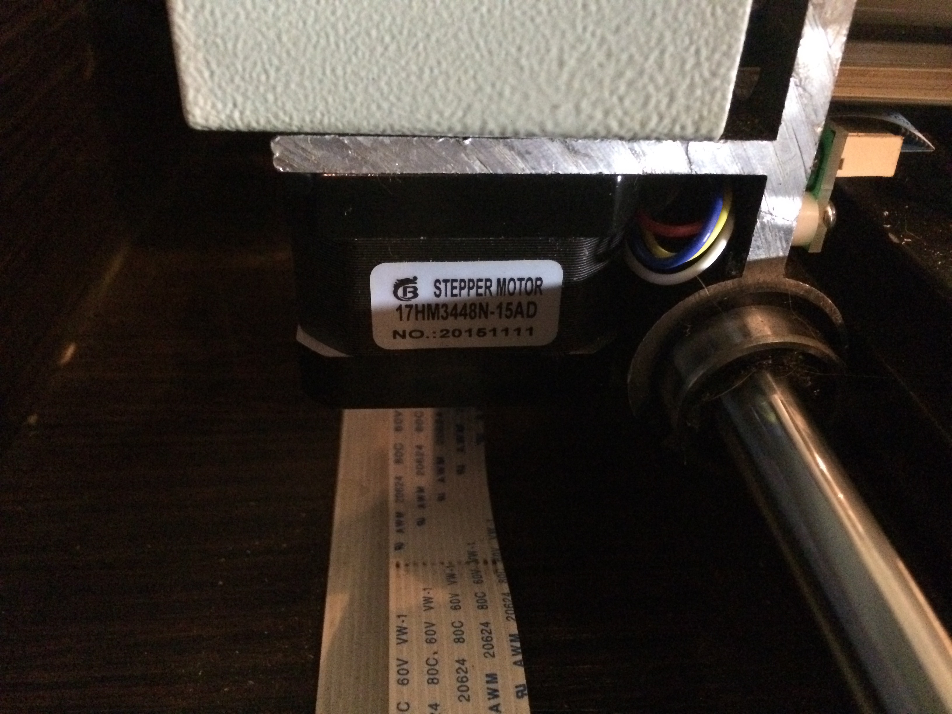

def
Вчера поставил дополнительную ось. Получилось как то так:
IMG_6093.jpg (2350 просмотров) <a class='original' href='./download/file.php?id=88111&mode=view' target=_blank>Загрузить оригинал (1.27 МБ)</a>
IMG_6092.jpg (2350 просмотров) <a class='original' href='./download/file.php?id=88112&mode=view' target=_blank>Загрузить оригинал (1.4 МБ)</a>
IMG_6094.jpg (2350 просмотров) <a class='original' href='./download/file.php?id=88113&mode=view' target=_blank>Загрузить оригинал (1.09 МБ)</a>
В общем, не плохо. Но щелчки не прекратились. Осталась одна версия - линейный подшипник, что стоял.
Наверное, прийдётся искать подобный и менять. Только это настоящий гемморой, надо придумать как выпрессовать старый и впрессовать новый...

lexx_l писал(а):А почему бы не поменять его в сборе?
А разве вот такой узел в сборе продаётся?
IMG_5393.jpg (2325 просмотров) <a class='original' href='./download/file.php?id=88131&mode=view' target=_blank>Загрузить оригинал (1.06 МБ)</a>
Re: Лазерный резак на 40Вт по тонкой фанере 1000х800мм за 70
Добавлено: 01 сен 2016, 09:42
Тенгель
Да там обычный LM12LUU. Менятся за пять минут, стопорные кольца тока снять.
Добавлено: 01 сен 2016, 10:10
def
Тенгель писал(а):Да там обычный LM12LUU. Менятся за пять минут, стопорные кольца тока снять.
Тенгель, а ты сам, лично, это делал?
Я тоже так подумал, даже купил два LM12LUU. Фиг. Зато теперь у меня валяется два LM12LUU :hehehe:
У LM12LUU и LM12UU внешний диаметр 21 мм, у этих 22 мм.
У LM12LUU и LM12UU расстояние от края подшипника до фаски шпильки 3,5 мм, тут 5 мм.
Стоят там LME12UU (судя по обозначению).
Но беда в том, что гугл от таких не знает ничего...
Как я понял, буковка E означает дюймовый стандарт и вот они как раз имеют диаметр 22 мм.

Тенгель
Упс... :oops:
Но я на 99% уверен, что не в подшипнике дело.

def
Тенгель писал(а):
Упс... :oops:
Да бывает, это скорее народу для информации :)
Плюс, всё не так безоблачно, как кажется. Я пытался вытащить те подшипники... и тоже получил УПС.
Они держаться не только на шпильках, а ещё и впрессованы. И как их вытащить и впресовать другие, без спец. оборудования, я не знаю :) Наверное, прийдётся ехать в автосервис и падать там народу в ноги :) У них обычно есть чем выпресовывать такие вещи :)

Тенгель
А зачем его выпрессовывать, если заменить нечем ?
Да не в подшипнике дело ,ИМХО, пальцами нормально ведь катается ?
Добавлено: 01 сен 2016, 10:48
def
Тенгель писал(а):
Как раз когда пальцами катаешь, в районе подшипника звучат достаточно громкие щелчки. Металлические. Больше там щёлкать нечему.
Почему нечем заменять? Я вроде уже даже нашёл их за недорого вна Украине.

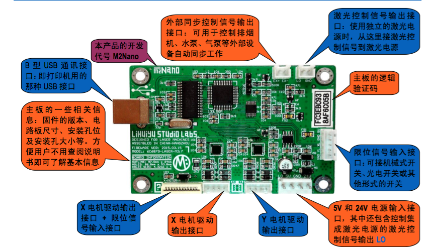

Добавлено: 19 сен 2016, 20:34
Sumo
Доброго времени суток!
Есть вот такой станочек https://ru.aliexpress.com/item/110V-220 ... 8ef7&tpp=1 (почти такой, только вместо экранчика сверху - тупо крутилка)
Управляется китайским софтом без поддержки точный размеров.
Контроллер вот такой
Снимок экрана 2016-09-19 в 19.59.22.png (2119 просмотров) <a class='original' href='./download/file.php?id=90590&mode=view' target=_blank>Загрузить оригинал (485.78 КБ)</a>
с блоком питания соединен 4 проводами - 24v:земля:5v:Lo
В режиме ожидания на LO подается 4 вольта. Кнопка "test switch" включает лазер и замыкает LO с землей.
Будет ли правильным, при переводе данного станка на ардуину, повесить LO на землю через реле, а реле в свою очередь на шпиндель на ардуинке?
Добавлено: 19 сен 2016, 20:52
Terminator
Sumo писал(а):повесить LO на землю через реле, а реле в свою очередь на шпиндель на ардуинке?
нет. я подозреваю, что алгоритм таков: шпиндель включается один раз и при переездах, подводе-отводе он остается включенным. Если заменять шпиндель на лазер, то получатся картины ручкой по обшивке стула от 2-летнего ребёнка. По идее нужно либо переписать программу в ардуино, либо дополнить весь этот огород устройством, которое будет опознавать подвод-отвод и в нужный момент включать лазер, либо лепить ось Z, которая будет нажимать на кнопку включающую реле :hehehe:
Добавлено: 20 сен 2016, 14:49
arkhnchul
Sumo писал(а):Будет ли правильным, при переводе данного станка на ардуину, повесить LO на землю через реле, а реле в свою очередь на шпиндель на ардуинке?
через реле медленно, растр гравировать не получится. Вообще, смотря какой ток должен идти через этот LO - если небольшой управляющий, можно просто инвертировать нужную ногу ардуины.
Terminator писал(а):я подозреваю, что алгоритм таков: шпиндель включается один раз и при переездах, подводе-отводе он остается включенным.
во всех известных мне прошивках/системах управления шпиндель включается по M03, и выключается по M05 )) и им глубоко пофигу, где эти команды встречаются в коде - только в начале/конце или щедро рассыпаны по всей программе.
Sumo писал(а):То бишь прошивок и программ для создания Gкода на ардуино для лазера нет?
для "создания кода" - нет, это дело CAM программы. Прошивки для ардуины для управления станком - самая популярная grbl, практически все нужное там настраиваемо.
