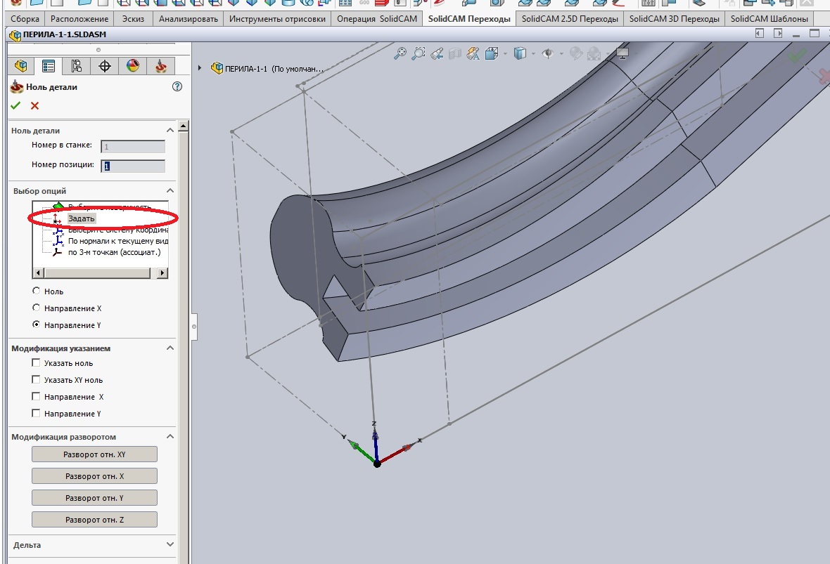

1240
sima8520 писал(а):Вот тут верно выбираешь?
Да, выбираю тот ноль детали, который нужен.
Re: SolidCAM
Добавлено: 29 июл 2019, 15:45
Frezer_PU
1240 писал(а):При максимальном увеличении видно отклонение от нарисованной вершины.
(Пока не понял почему так.)
Видимо при определении не правильно выбираешь нормали для осей
Re: SolidCAM
Добавлено: 29 июл 2019, 16:04
1240
плоскость-7.jpg (2630 просмотров) <a class='original' href='./download/file.php?id=166933&mode=view' target=_blank>Загрузить оригинал (180.88 КБ)</a>
пользуюсь этим способом задания ноля детали

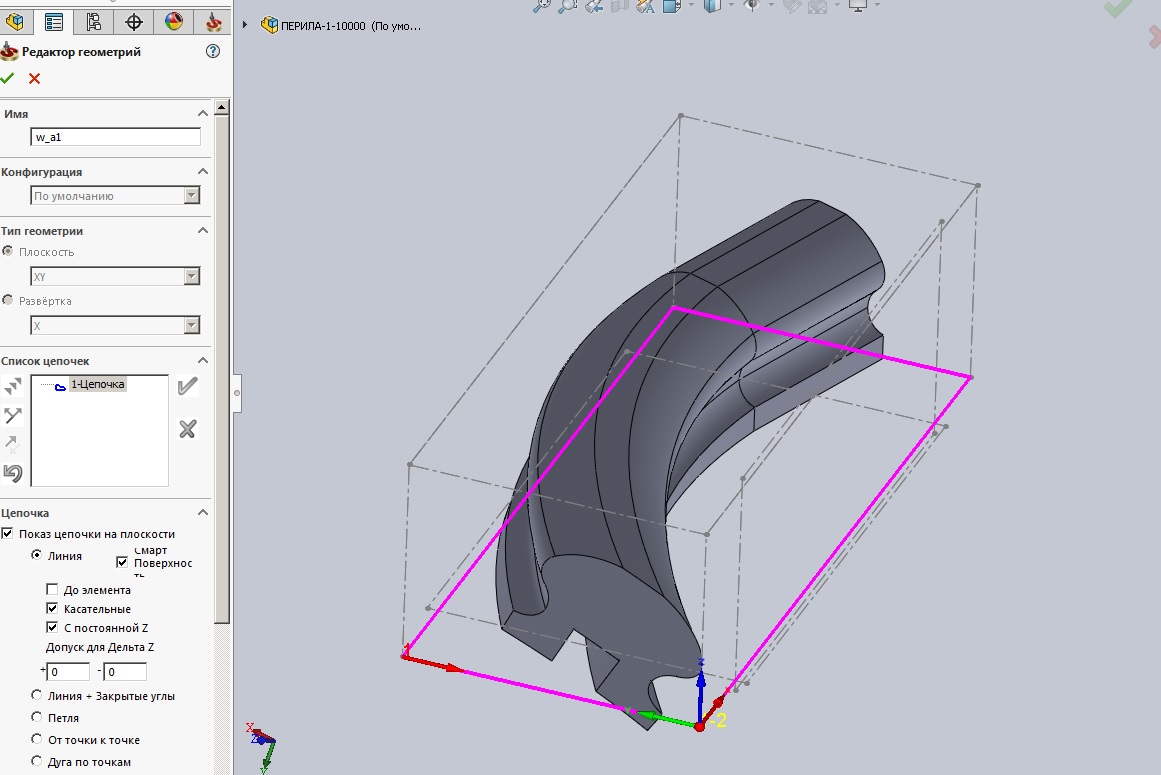

1240
Создал эскиз.
В нем два прямоугольника.
один задает контур заготовки (сплошные линии) ( к нему строю ноль детали)
второй задает границы обработки.
по первому можно нормально построить границы обработки, по второму нет.
первый прямоугольник
(границы могу создать)
контур_1.jpg (2606 просмотров) <a class='original' href='./download/file.php?id=166945&mode=view' target=_blank>Загрузить оригинал (130.08 КБ)</a>
второй прямоугольник
(границы не создаются)
контур_2.jpg (2606 просмотров) <a class='original' href='./download/file.php?id=166948&mode=view' target=_blank>Загрузить оригинал (130.26 КБ)</a>
соответствующие стороны прямоугольников параллельные (но для одного строится граница для другого нет)
UPD
попробовал нажать другие прямоугольники
границы строятся
(везде где ненужно)
контур_3.jpg (2603 просмотра) <a class='original' href='./download/file.php?id=166949&mode=view' target=_blank>Загрузить оригинал (117.6 КБ)</a>
Re: SolidCAM
Добавлено: 30 июл 2019, 09:22
1240
Удалил прямоугольник, который определял границы обработки, на его месте построил новый, теперь нормально.
Re: SolidCAM
Добавлено: 31 июл 2019, 14:05
1240
Если я беру тот же прямоугольник (с которым не получалось построить границы) выбираю метод задания "от точки к точке", то границы строятся правильно.
