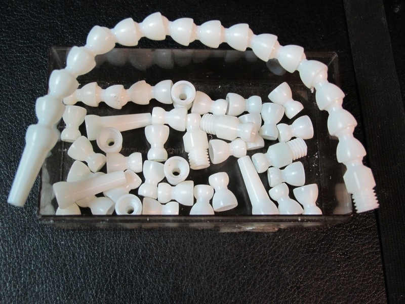

Нарисовал модельку звена локлайн, вроде должна получиться гибкая трубочка, максимальный диаметр 10 мм
вроде как довольно гибкая выходит , ну пока естесно виртуально :)
завтра попробую точнуть на пробу

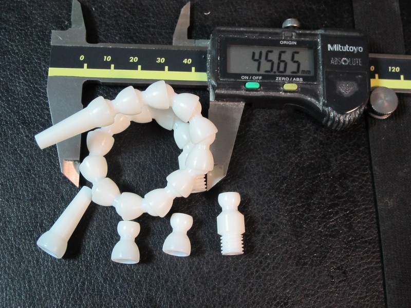

добрался до трубки локлайн
вроде вышло вполне неплохо, довольно гибкая и крепкая , вакум держит
возможно можно было бы сделать чуть помягче, но сравнить не с чем , посему сделал пожеще
по идее с таким габаритом должно пройти мимо шпинделя и ребер зет
по хорошему нужно сделать спец инструмент для сборки, пока собираю на токарке , одеваю на штырь и нажимаю бабкой
локлайн 1.jpg (3560 просмотров) <a class='original' href='./download/file.php?id=138335&mode=view' target=_blank>Загрузить оригинал (147.17 КБ)</a>
локлайн2.jpg (3560 просмотров) <a class='original' href='./download/file.php?id=138336&mode=view' target=_blank>Загрузить оригинал (145.09 КБ)</a>

Здоровско конечно ,а чем покупной не угодил?
Я не видел тонких в продаже, самые мелкие вроде 13.5 мм
у меня вышли 9.5мм , звенья короткие и посему можно гнуть почти как хочешь
Мне нужно поставить 3 сопла, сейчас стоит одно и то есть нюансы с автосменой
ну и чисто спортивный интерес, освоить что то новое :)

Из чего наточил, ПОМ что-ли?
Не, эрталайт
хороший пластик, крепкий, отлично держит размер , не липнет на стенки как пом

Как точить обратную сторону? Делать что-то типа мягких кулачков с профилем детальки?
Практически все точится с одного установа
например звено
расположение на станке , входная часть впереди, шар сзади
1 операция, сподрилом идем до стенки фаски внутри
2 операция , сверлом 3.3 насквозь
3 операция, расточным резцом делается обратная сфера
4 операция, ромб 35 гр, угол в плане 90гр, проходим все звено по наружке до конца шарика
5 операция, отрезка
не спехом на одно звено 1мин 40 сек
потом шуруповертом снимал фаску со стороны шарика
посадка примерно 5 соток в натяг, будет зависеть от пластика и желаемой жесткости сочленения
сопло и штуцер по той же технологии

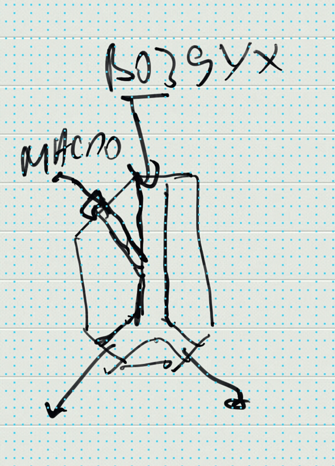

Приехала жижа для маслянного тумана, запах приемлемый, кожу не раздражает, вроде особо не разлетается , но это первые впечатления
потом может чего то и вылезет, посмотрим
В 1 мл где то 35 капель
запустили насос, регулировка через софт от 0.5 до 70 капель в минуту
Регулировка вышла не линейная, но это приемлемо для данного устройства
Сегодня начал пробы и столкнулся похоже с эжекцией, трубочку с маслом проколол возле смесителя , но все же дует в обратку и подача масла замедляется
в общем от давления воздуха меняется и подача масла , вплоть до полного прекращения ,короче смеситель не удался :)
Картинку смесителя прилагаю
мож кто в теме , как сделать правильно смеситель ?, что бы не было обратного тока , эжекции и прочих нюансов :)
Возможно какие то перегородки сделать внутри? , напечать можно любой девайс
скорее всего плунжерный насос с такой траблой не столкнулся бы, у него давление приличное в отличии от персталического
но на данном этапе хотелось бы решить вопрос через смеситель :)
Screenshot_2018-05-08-15-22-35.jpg (3006 просмотров) <a class='original' href='./download/file.php?id=138657&mode=view' target=_blank>Загрузить оригинал (1.21 МБ)</a>
временное решение проблемы, одел на маслянную трубку кусочек резиновой трубочки перед смесителем и в ней проколол отверстие
в таком виде более менее пашет нормально , это на малой подачи
если дать нормальную подачу, то без проблем, сцыт прилично
но это разоришься на дорогой жиже :hehehe:

ИМХО никак не автоматизировать не изменяя параметры в комплексе (давление воздуха тянет за собою увеличение давления в масляной магистрали). Поэтому иваты и прочая серьёзная техника для работы с воздухом и жижей имеют массу регулировок рукопашных.
Как только появляется вариативность, уплывают все параметры ..
Для какого-то стандартного режима, разово настроил и забыл ..
