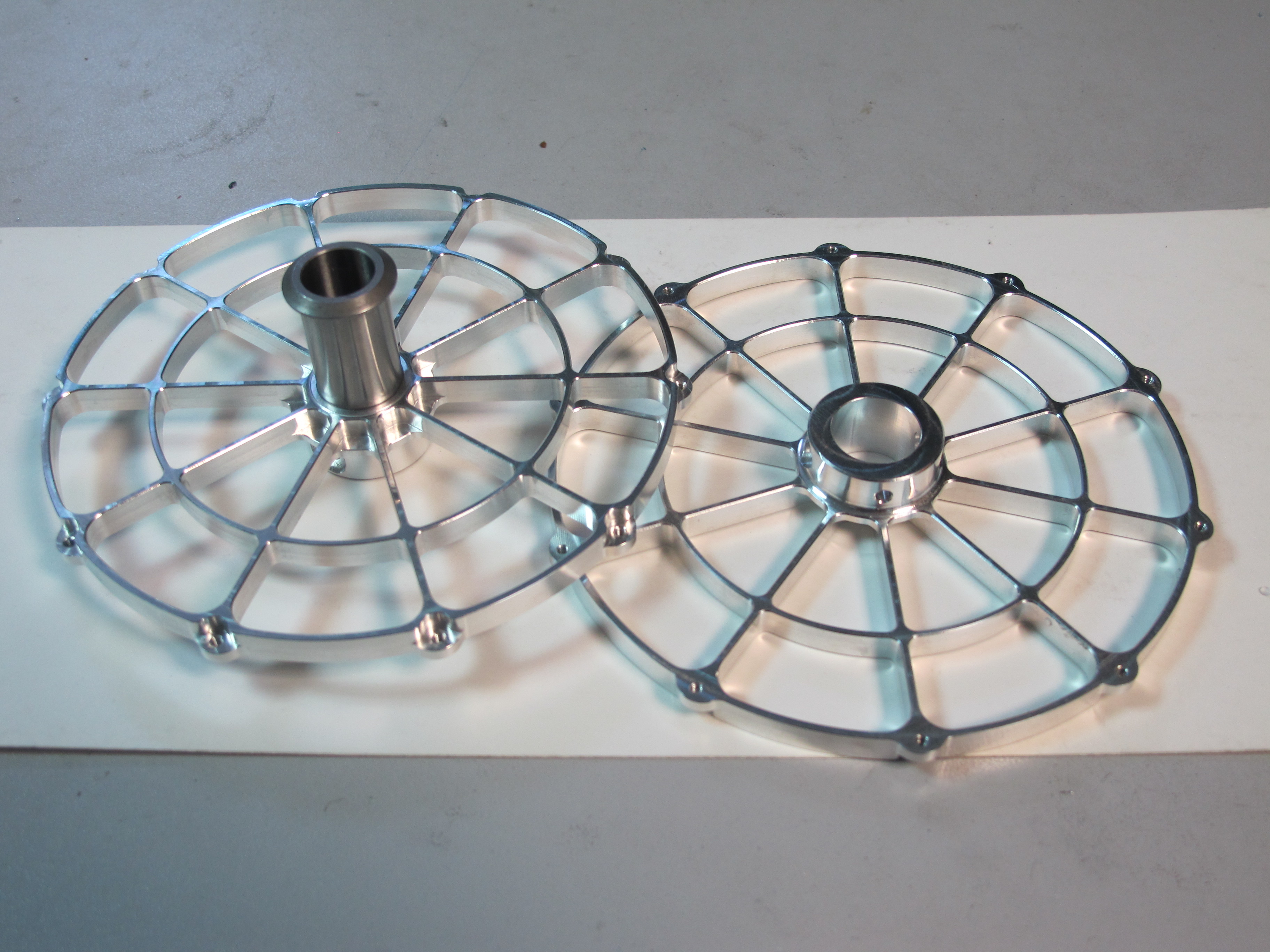

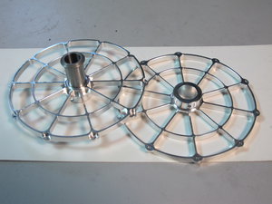

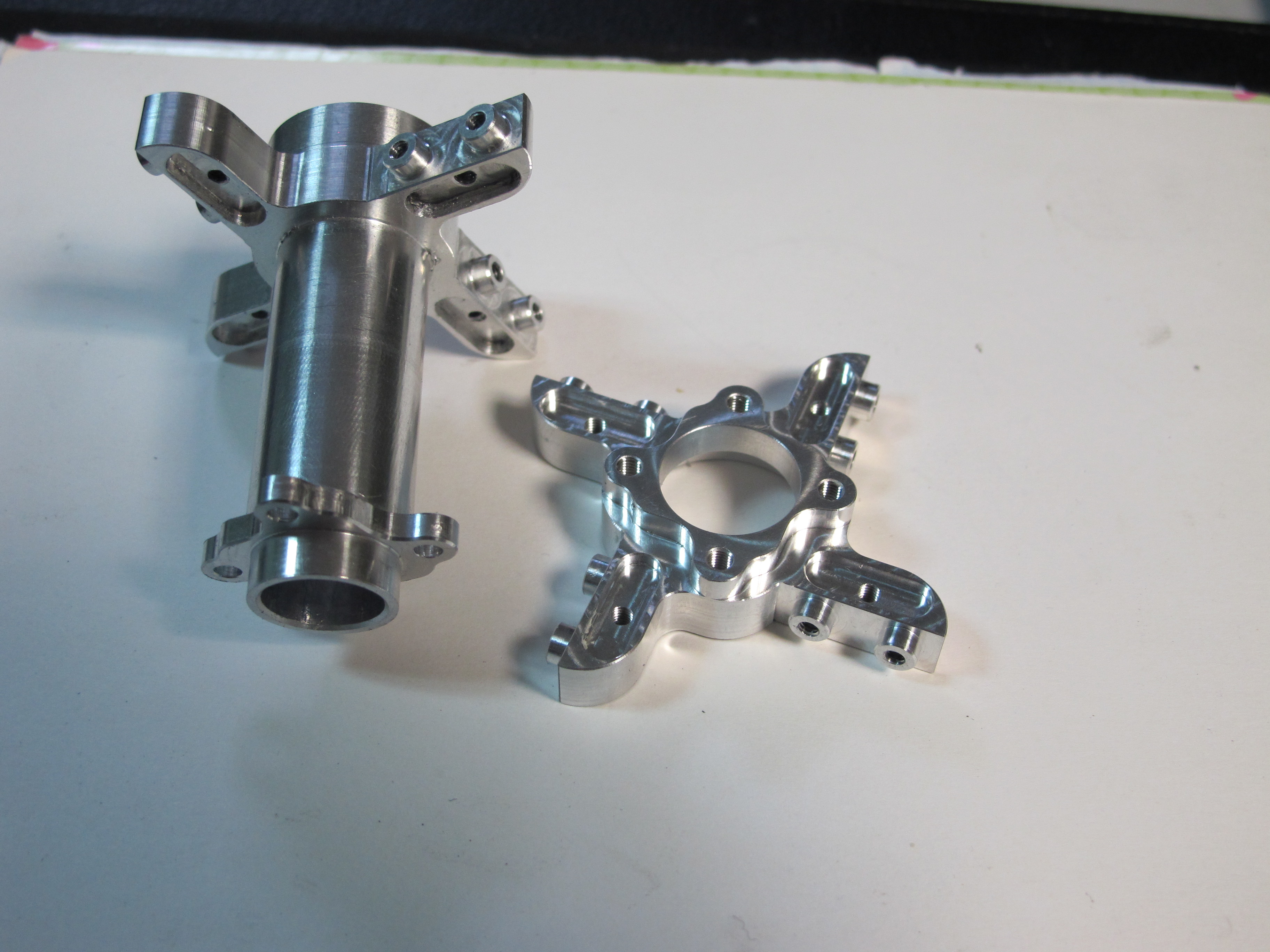

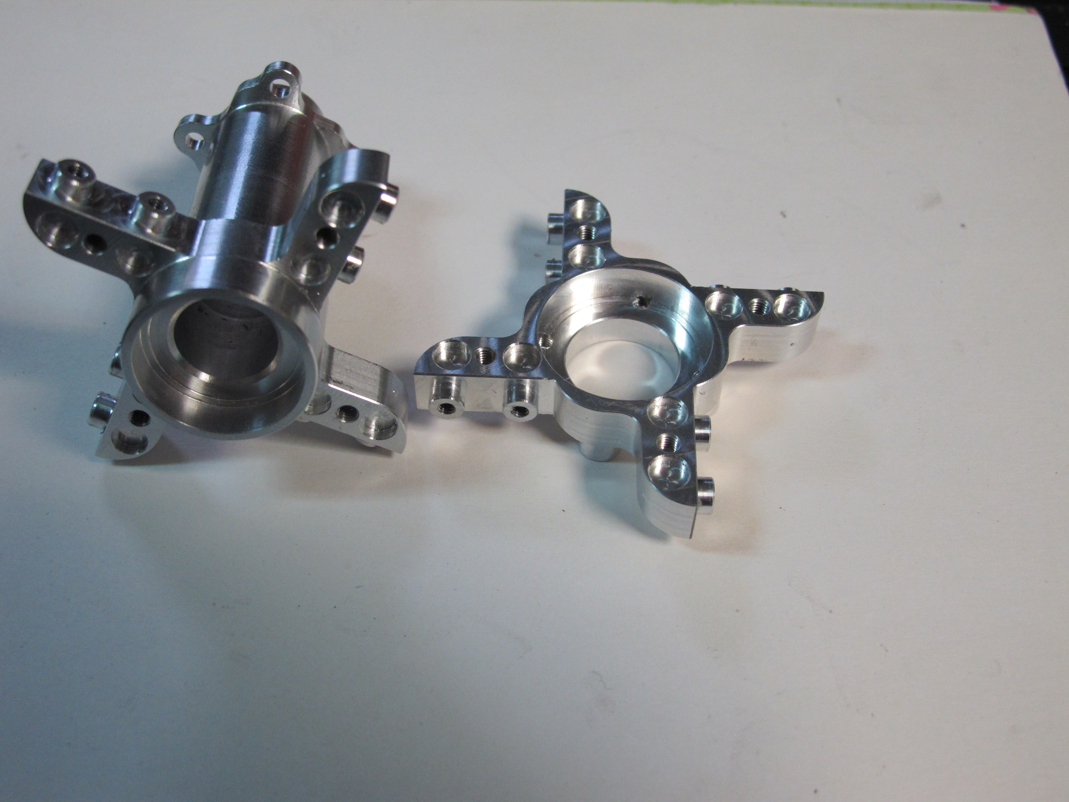

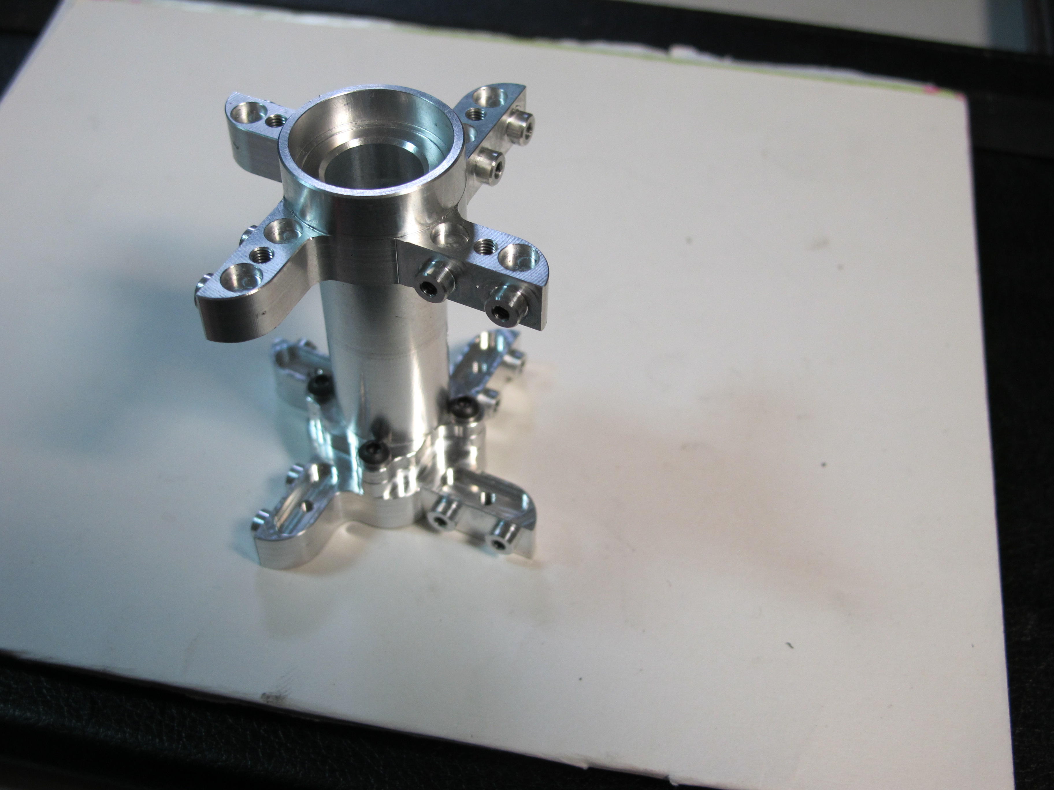

На мой взгляд интересные детальки, токарка, фрезерная 3 и 4 осевая
плюс оснастка для зажима деталек

nik1 писал(а):На мой взгляд интересные детальки, токарка, фрезерная 3 и 4 осевая
Круто! ... Впрочем, как и всегда :)
Особо не чего показывать, 3 элемента
обратна цанга, типо штырь с направляющими и площадка для крепления в тисках

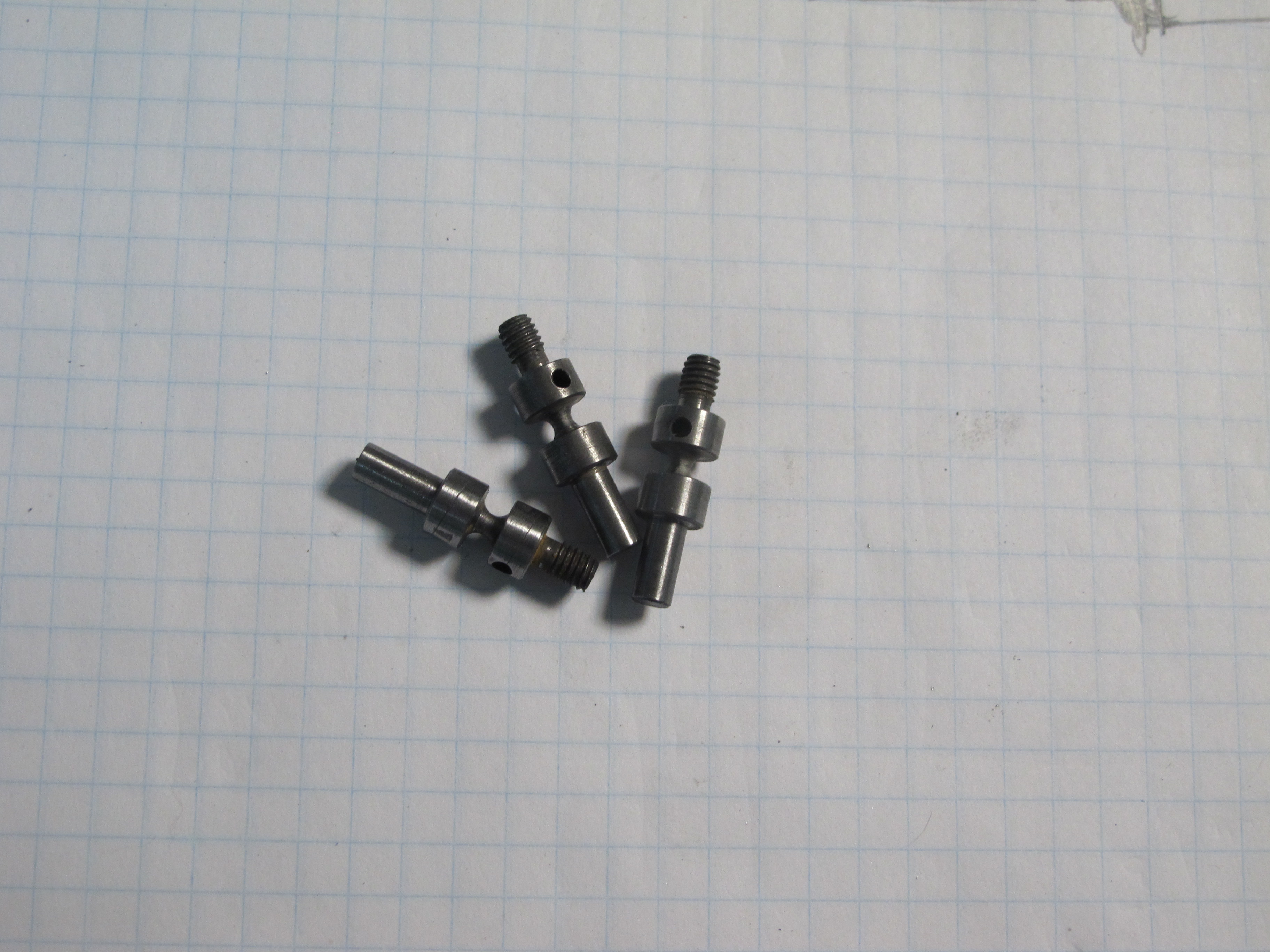

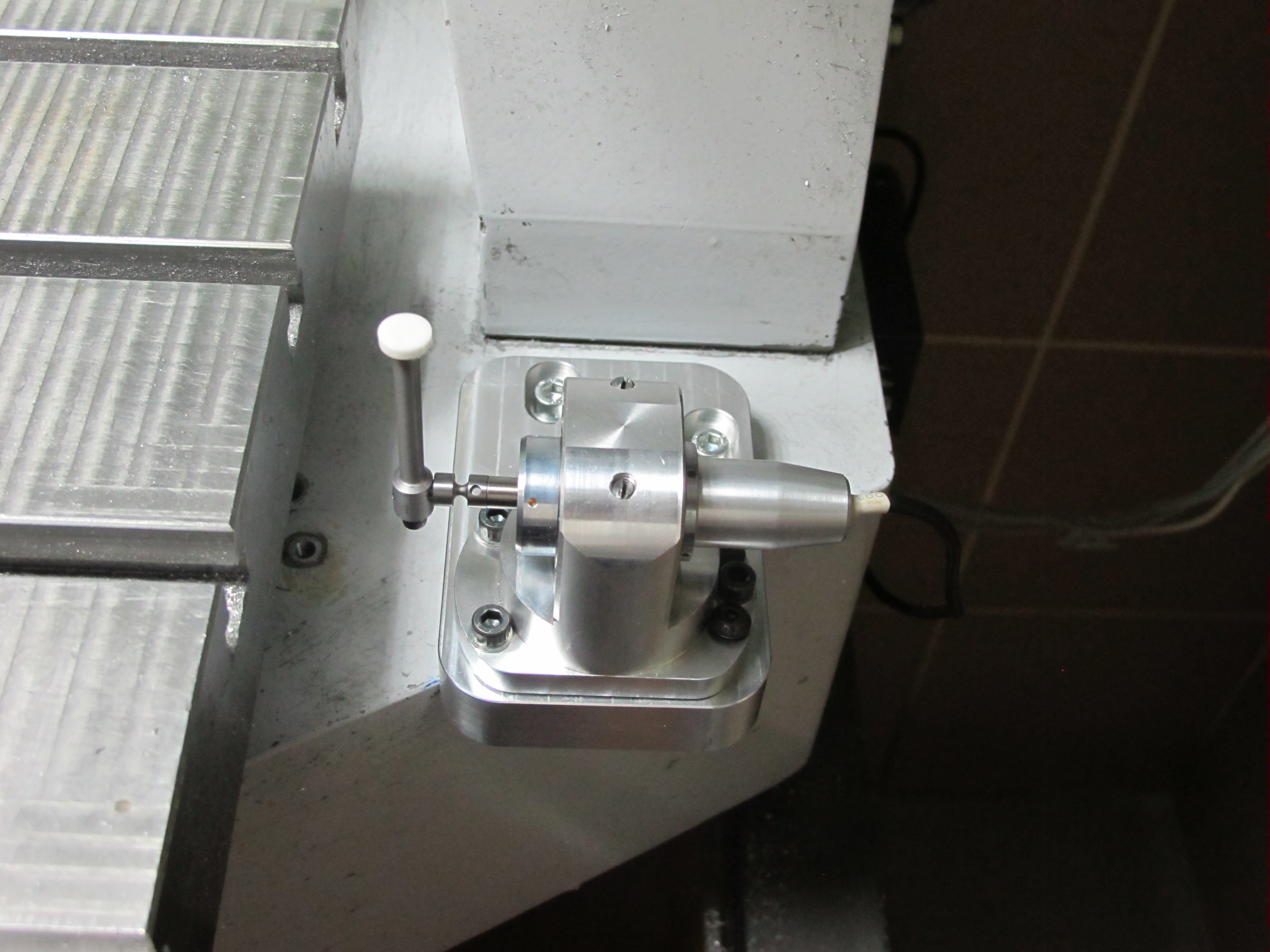

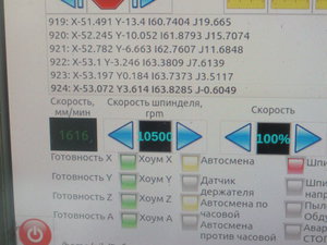

Наконец то поставил новый датчик длины инструмента :)
схемку спаял на микрухе 555, как предложил Сергей Саныч
ломкие вставки точил из хвг и калил как мог :hehehe: , вроде ломаются нормально
шейка 2-2.2 мм, как на оригинальных не знаю, но думаю около того же
калибровка пятачка очень простая , настроил в 2-3 микрона без особых усилий, на старом варианте было сильно сложнее
пыс, на очереди лапа :)

nik1 писал(а):Наконец то поставил новый датчик длины инструмента
Видео работы покажешь? :)

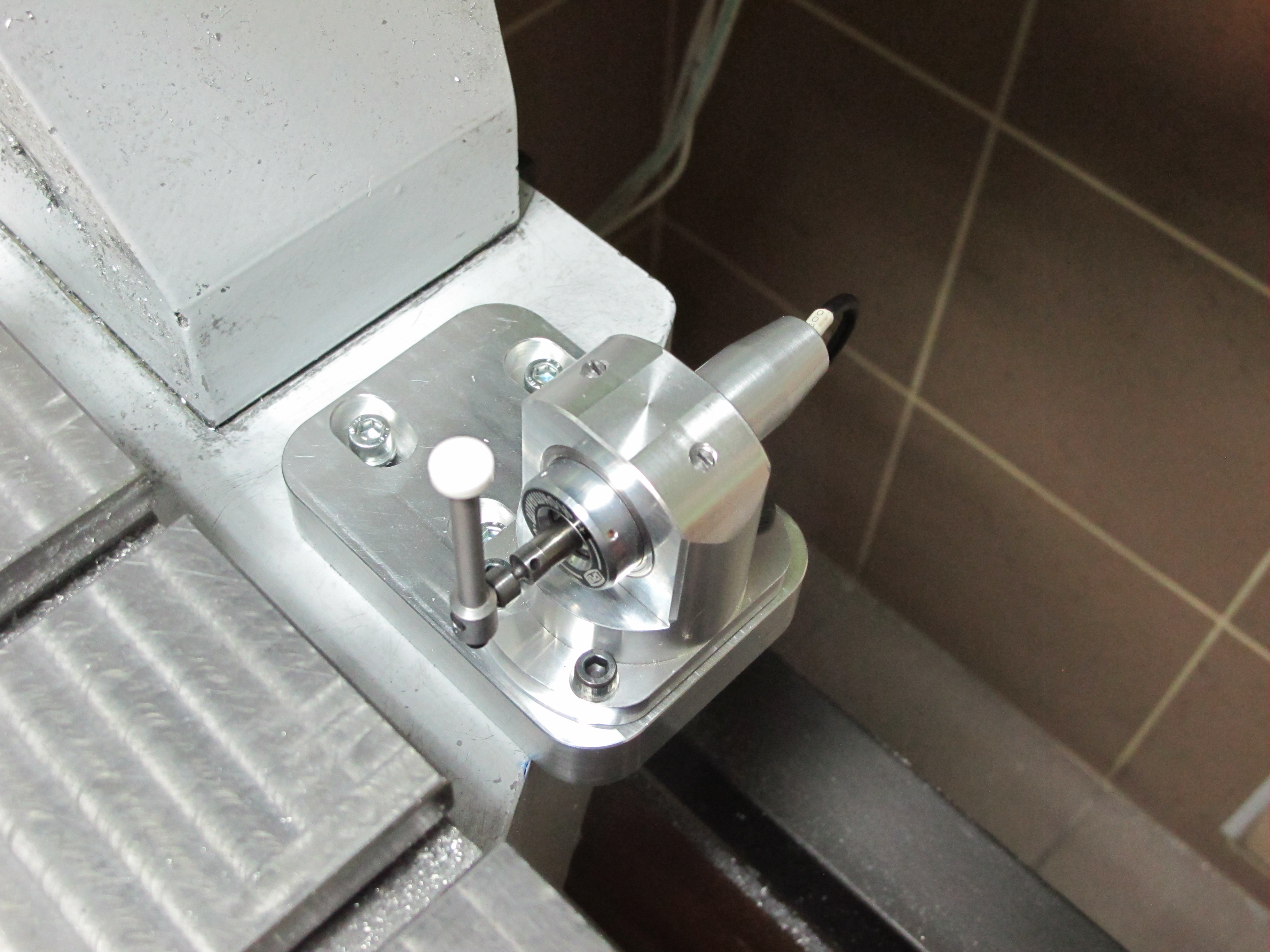

Обкатываю лапу, классная штука :good:
в этой теме тоже выложу небольшое видео, другое :)
https://m.youtube.com/watch?v=ArgdVVL2W ... e=youtu.be
nik1 писал(а):Обкатываю лапу, классная штука
Хм... у меня одного возникла мысь что он зажрался ? :hehehe: :good:
Девайс полезный , реально упарился перетыкать :)

nik1 писал(а):Девайс полезный , реально упарился перетыкать :)
А как добились повторяемости опускания руки?интересно очень
Вот тема , где все по этой лапе :)

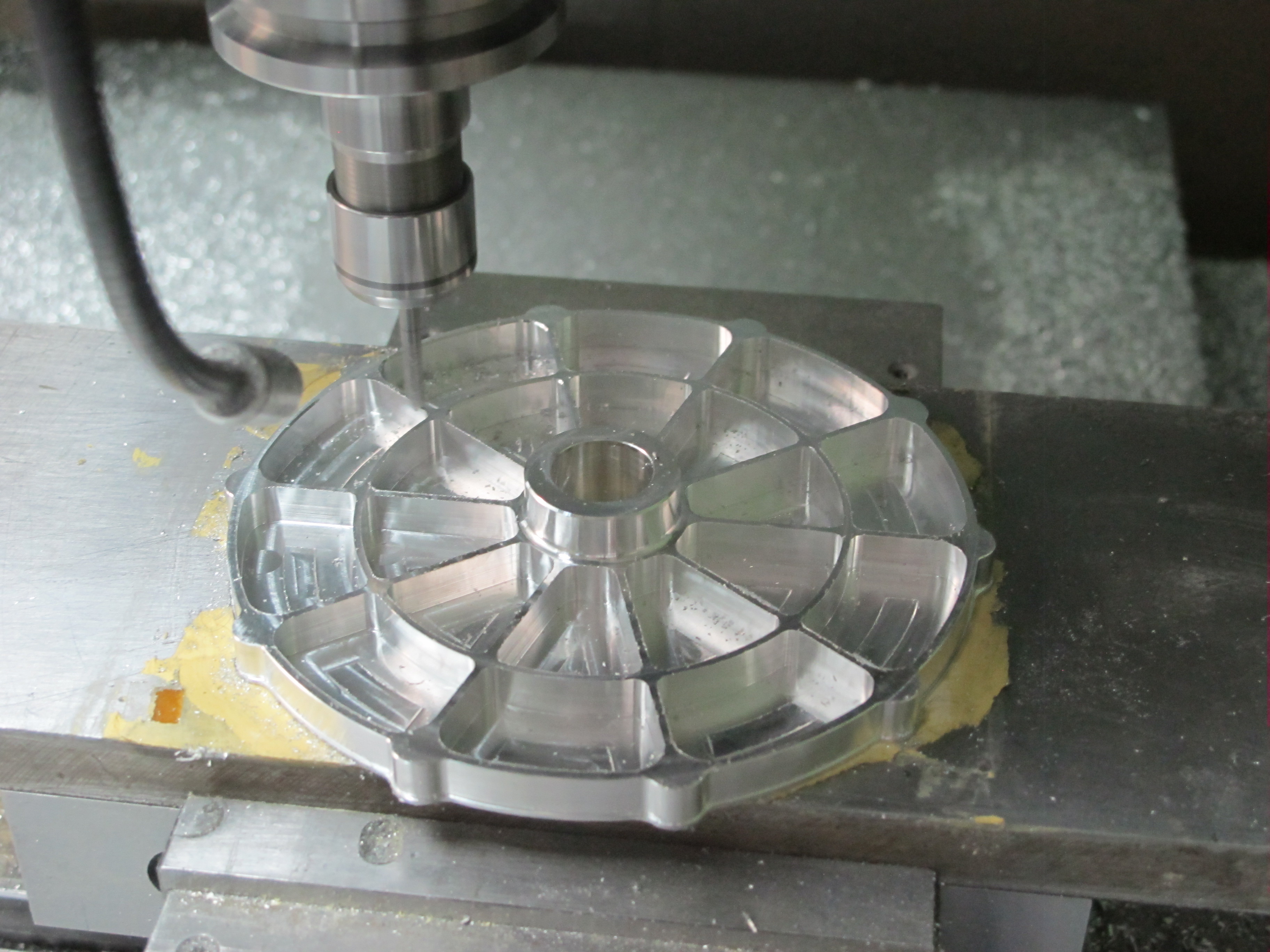

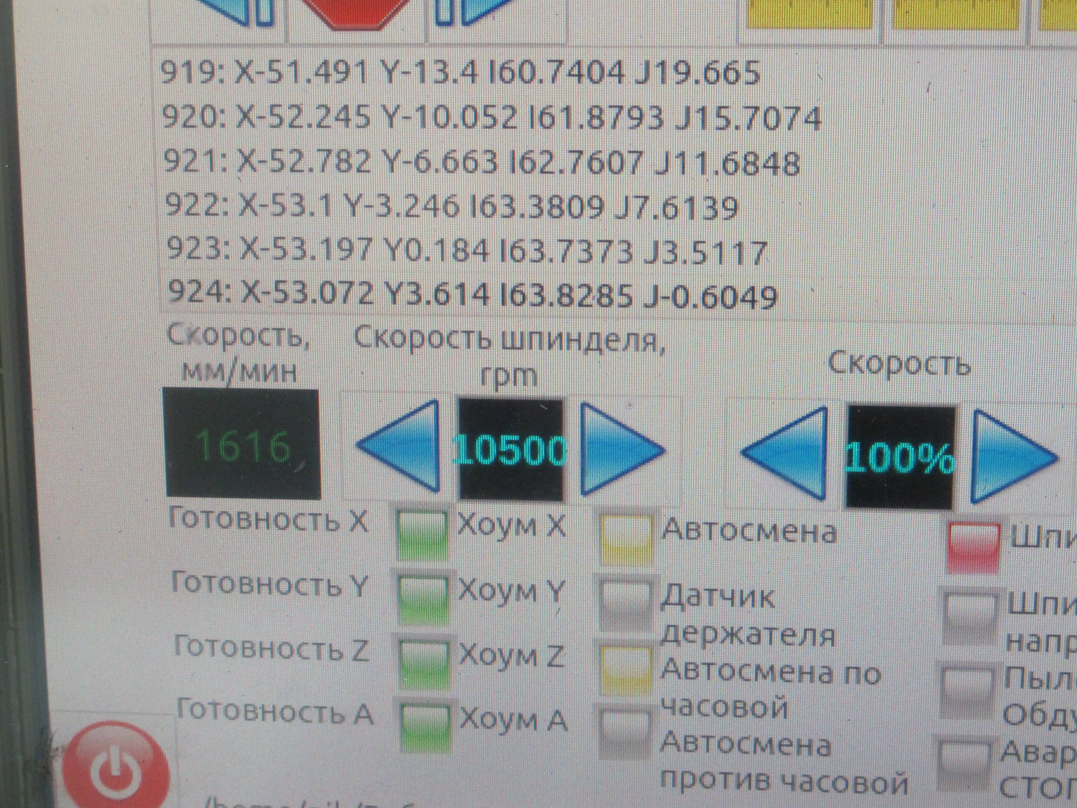

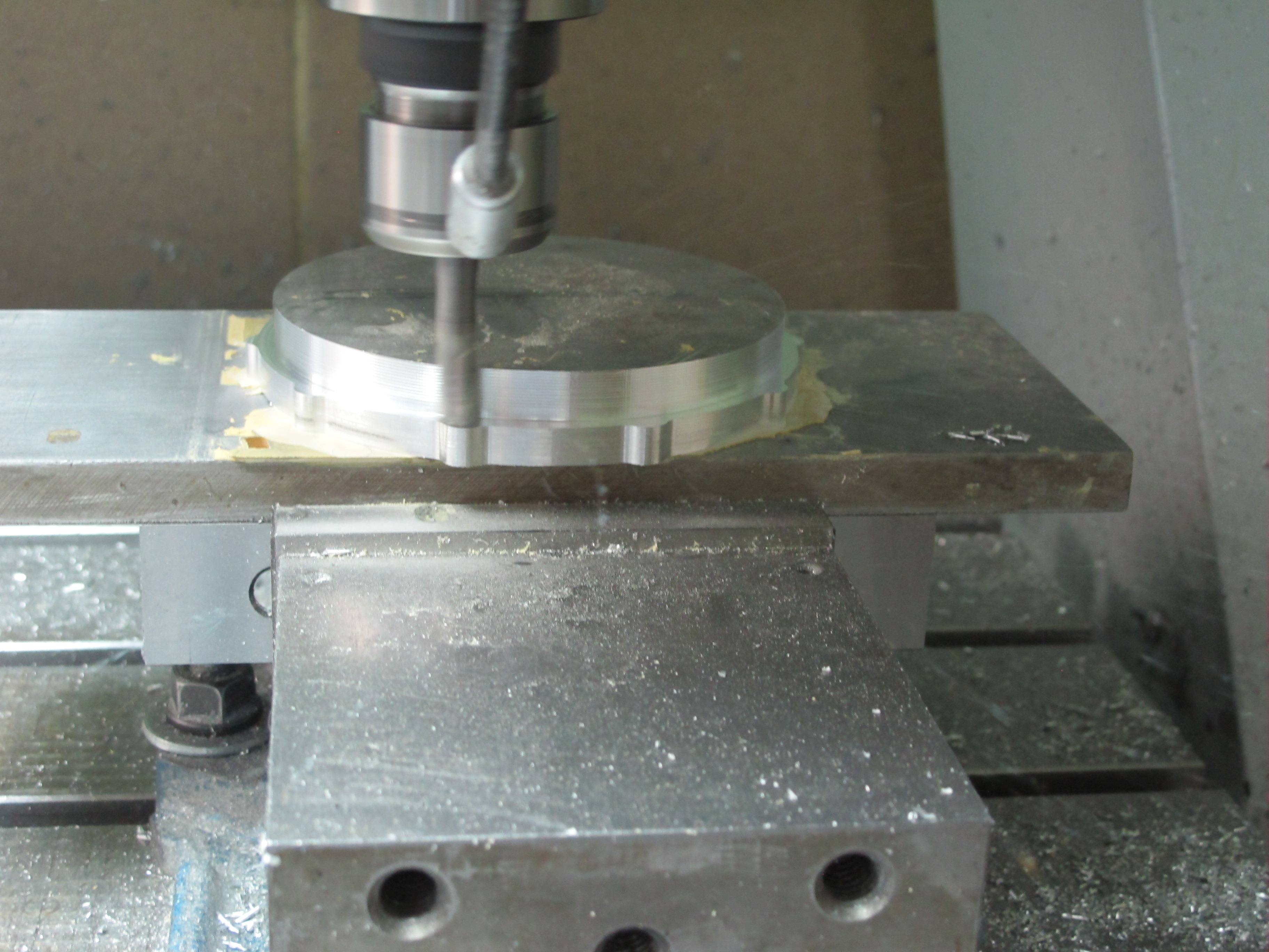

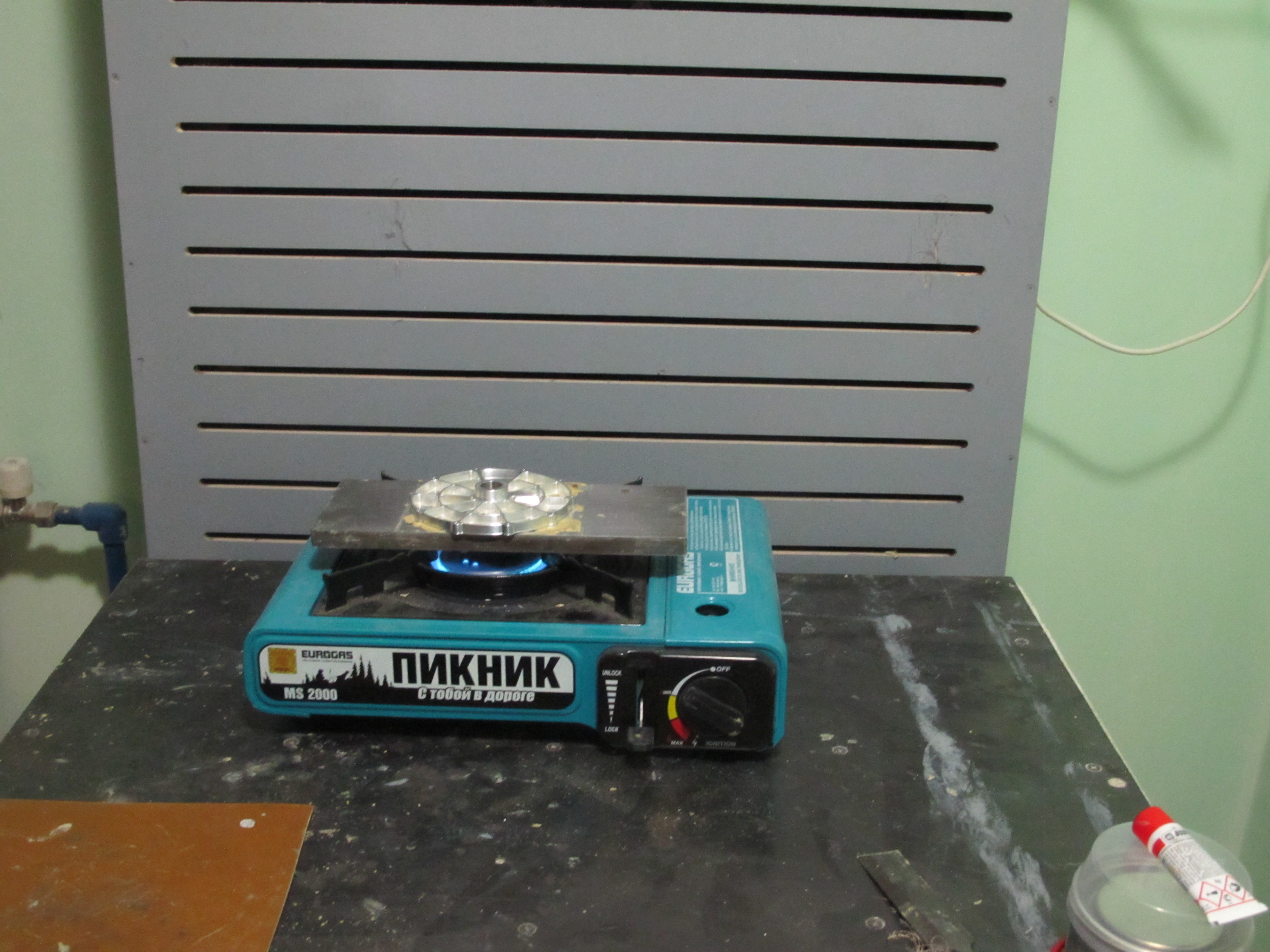

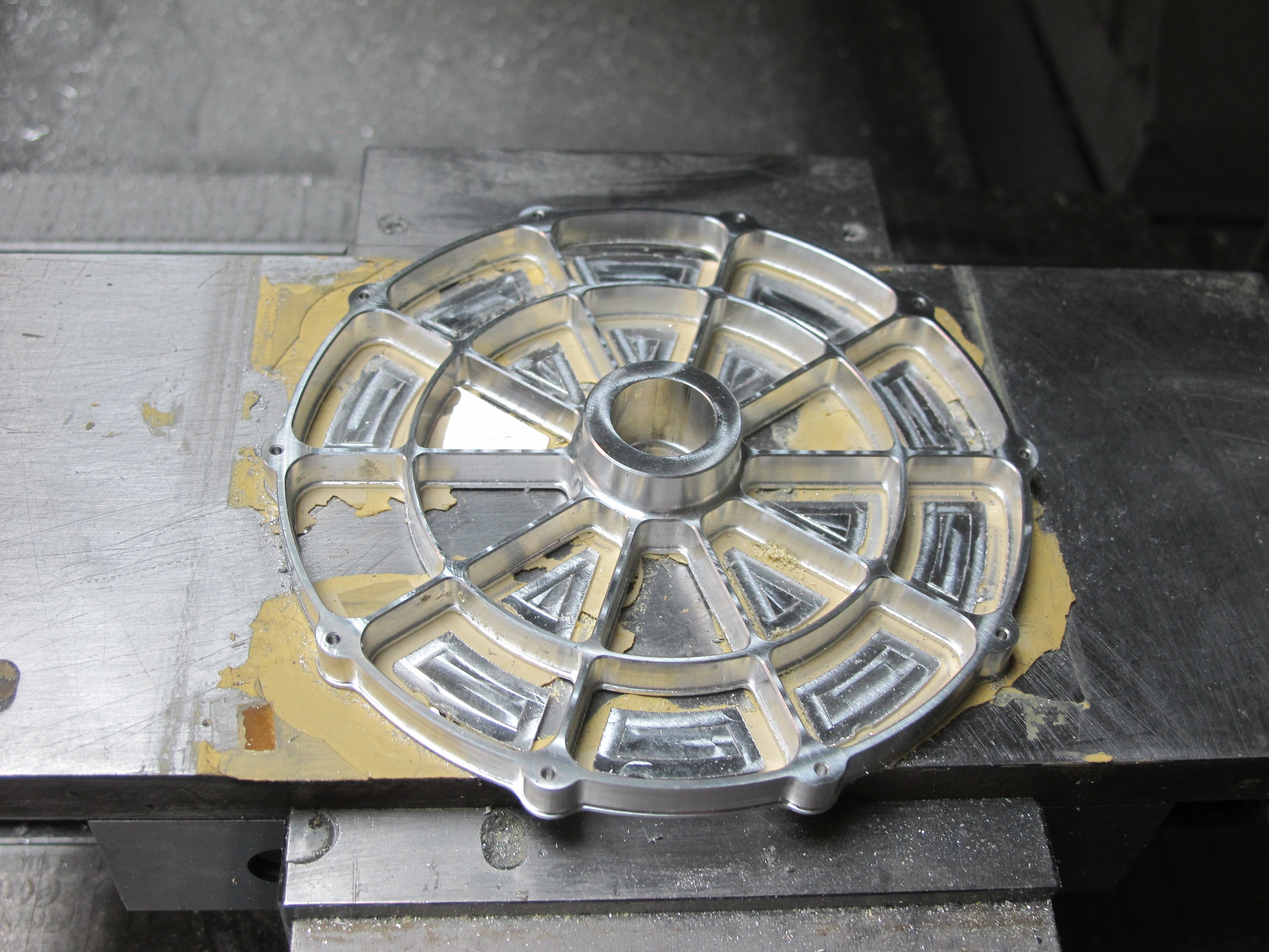

по просьбе трудящихся фотки процесса :)
обработка по контуру, фр черновая 8мм 3 зуба, подача 1.5 метра ,глубина за проход 2 мм
аймаш, глубина 9.5 мм , 3 уровень обработки, подача 1.6 метра, той же фрезой

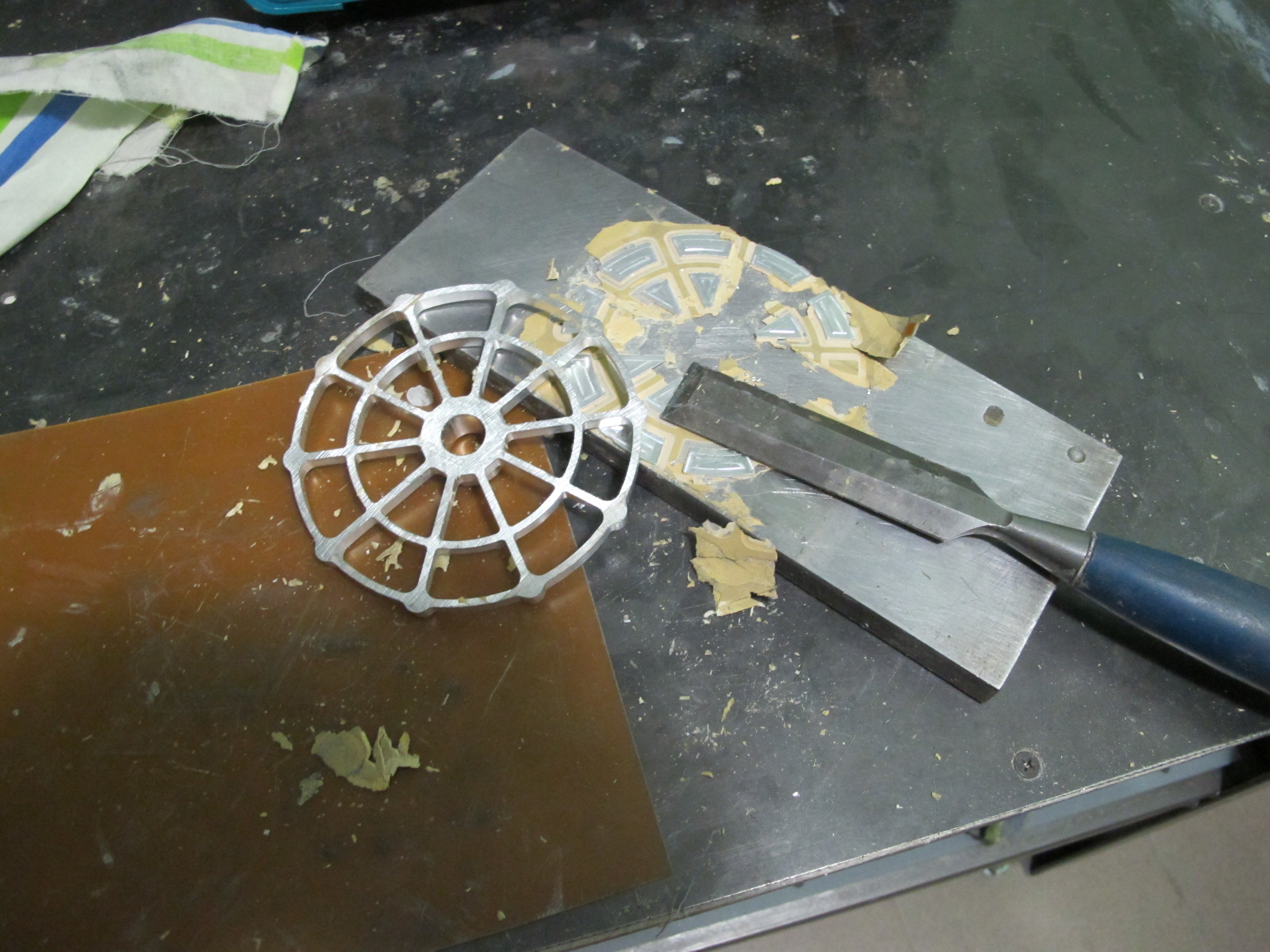

приклейка на стальную пластину, охлаждение воздухом и частично спиртом - 75%
отклейка на газу
для обратной стороны деталь будет прикручена и доделана, но это к шпакле уже не относится :)
пыс, последняя фотка, зазор между ребром Зет и деталью 0.2 десятки, знаю что проходит , но было очково :hehehe:

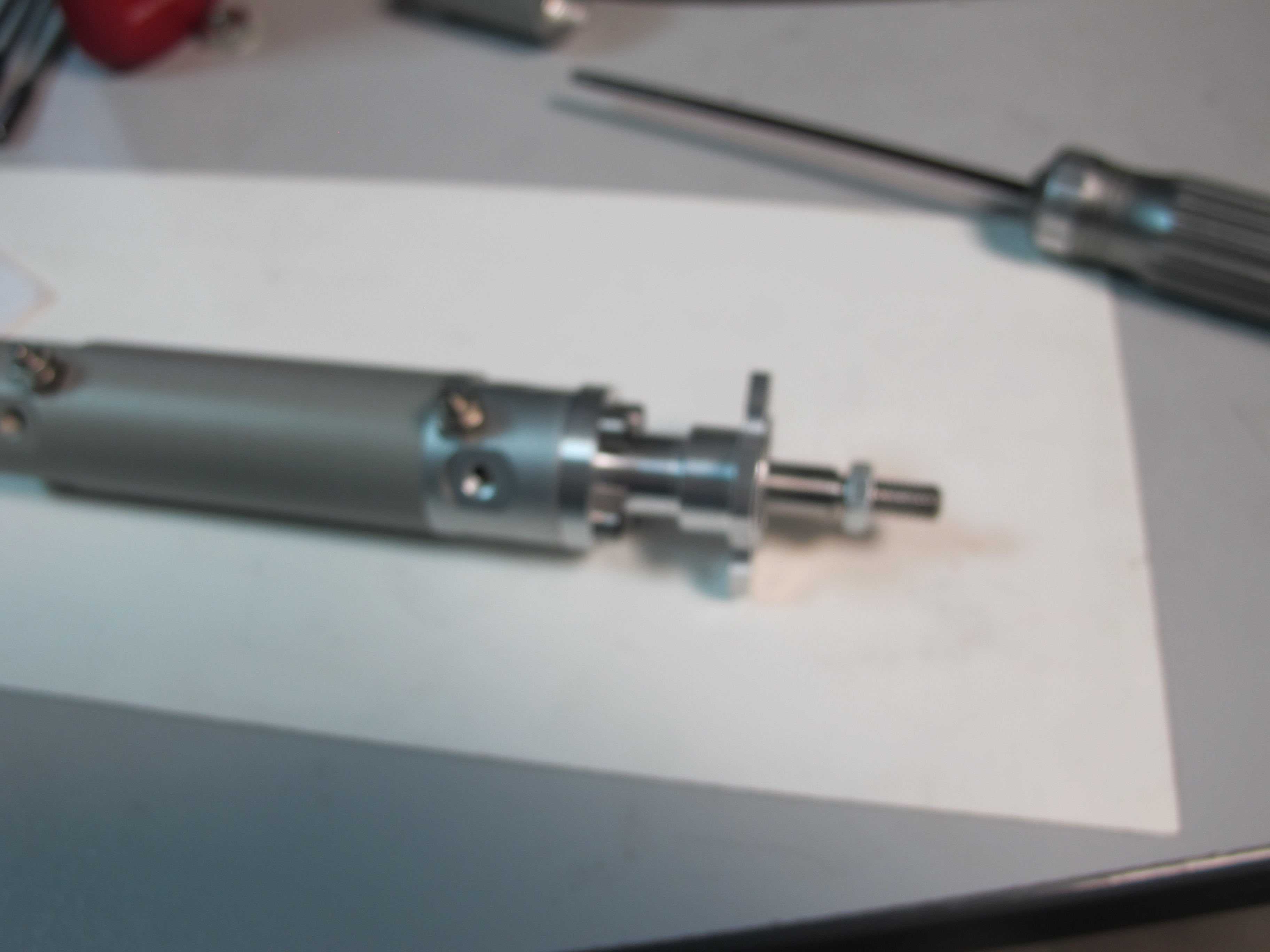

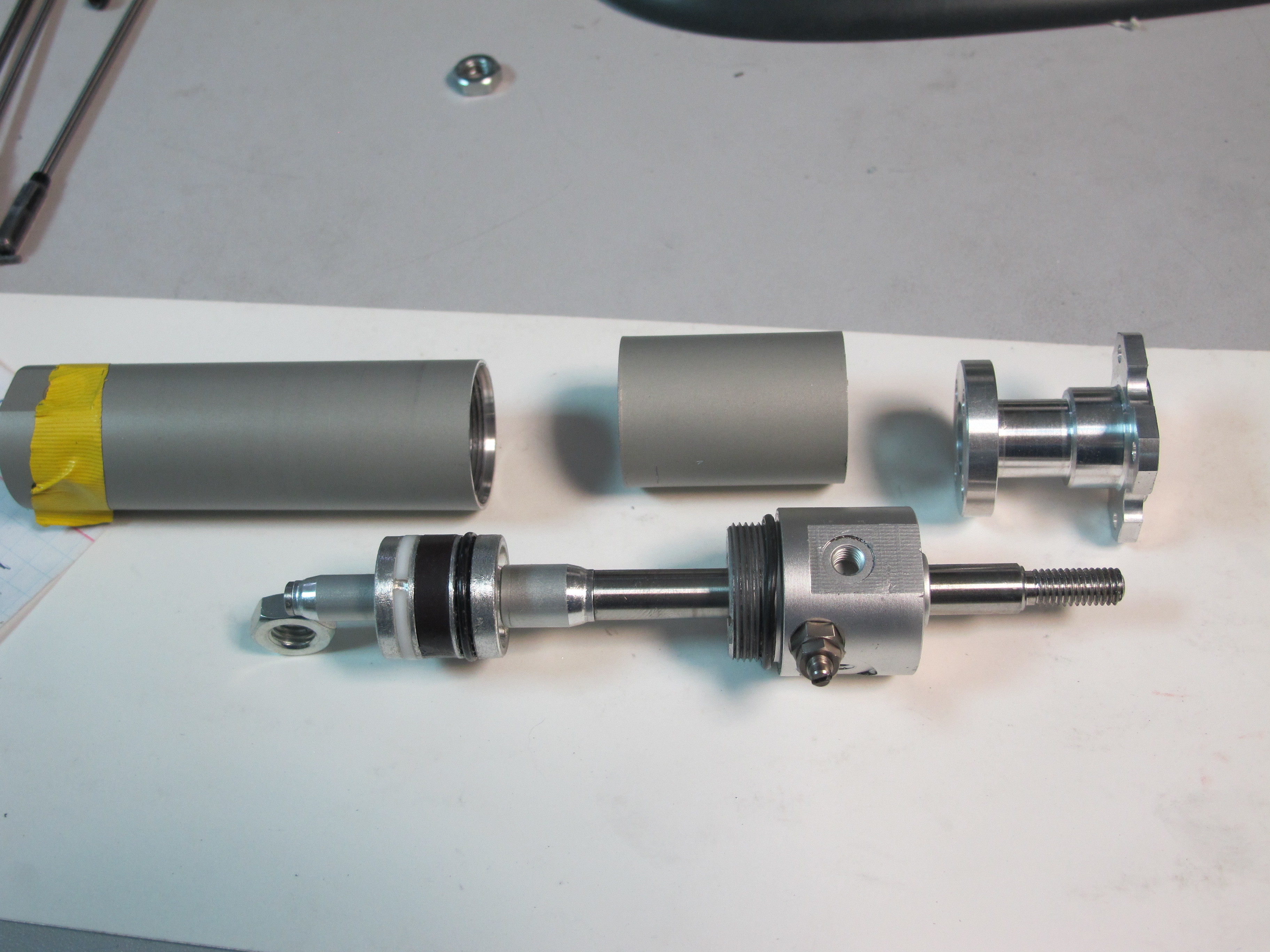

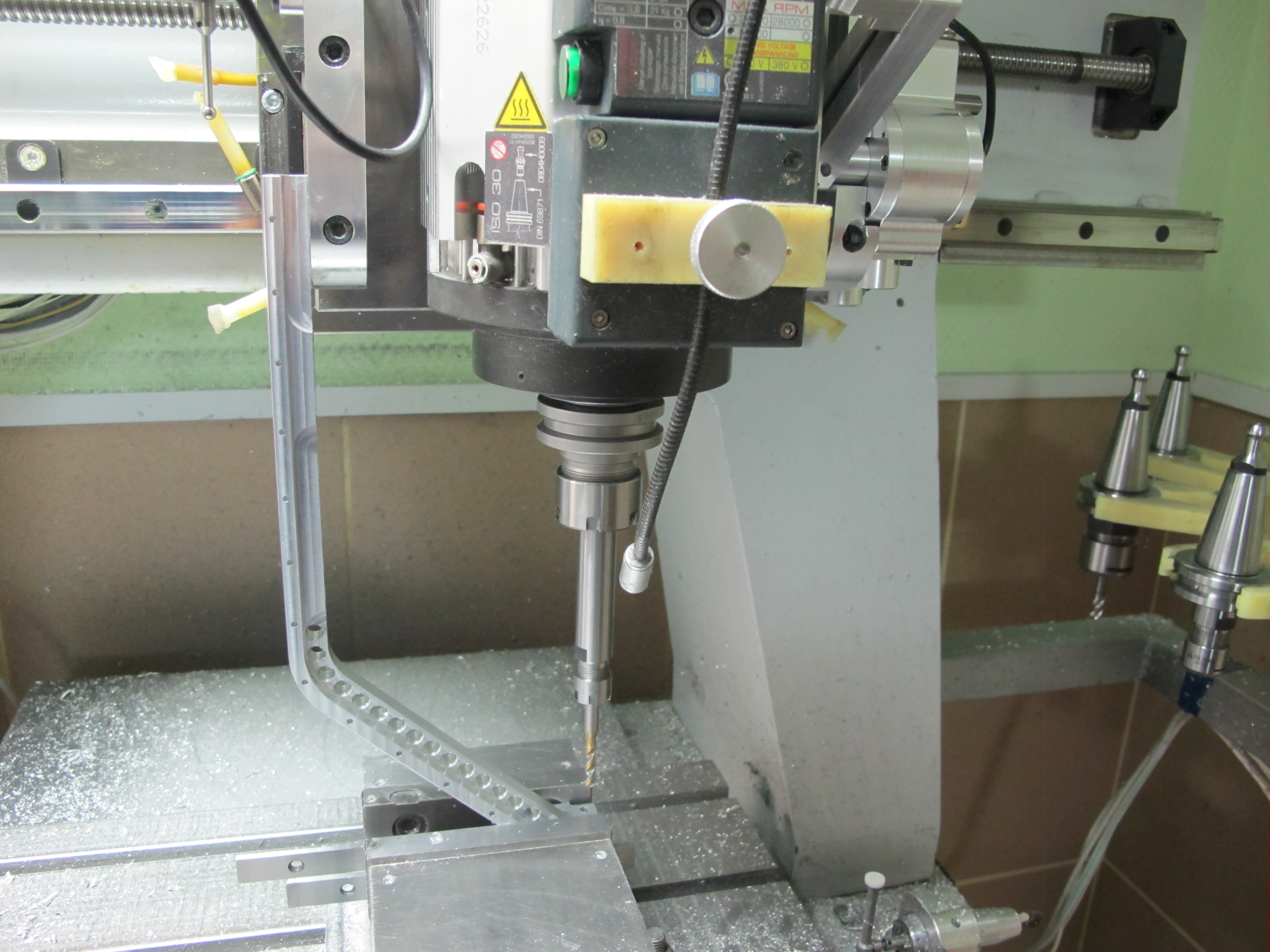

Немного обновил лапу, поставил новый пневмоцилиндр , диаметр поршня 20 мм
цилиндр разборный, очень удобно подгонять в нужный размер, маде ин яппа :good:
в будущем еще переделаю жесткий упор, сделаю его регулируемым, что бы было легче настраивать на датчик длины
с новым цилиндром ход практически идеальный :good:
новый крепится в торец болтами, с таким креплением получается более соосное крепление
на прежнем резьбовое крепление , при затяжке контрогайки немного косило
Еще со старым цилиндром была проблемка, при простое в сутки первый ход шел с пролетом и был жестковатый контакт в упор
немного фото и видео как ходит
https://www.youtube.com/watch?v=D79_KHUm5i8
