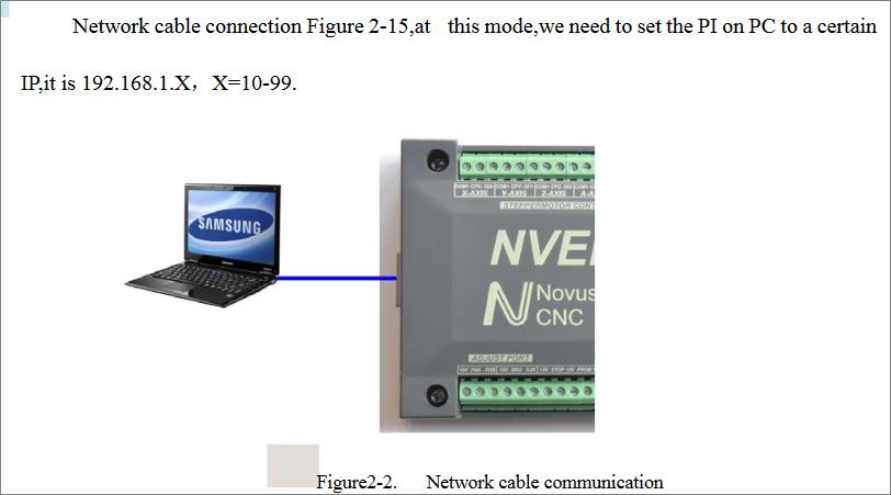

И кстати....
Вот из файла что написано....
Явно выход за диапазон!
Снимок.JPG (7715 просмотров) <a class='original' href='./download/file.php?id=149171&mode=view' target=_blank>Загрузить оригинал (44.23 КБ)</a>

Lokk писал(а):Это видеоинструкция на ихнем сайте.
В видеоинструкции адрес 192.168.1.11 устанавливают на сетевом интерфейсе компа и это соответствует диапазону 10-99.
Lokk писал(а):И кстати....
Ну так это же указывается IP адрес компьютера к которому подключается плата.
Да и по поводу:
Lokk писал(а):У меня появилось устройство по адресу 192.168.1.105 - то есть совсем не 11 как в инструкции.
Я думаю если к роутеру по WIFI (например) подключить 10 устройств, а плату подключить последней, то IP у платы будет ну ни как не 192.168.1.105
Lokk
Сообщения: 112
Зарегистрирован: 16 ноя 2017, 09:37
Репутация: 9
Настоящее имя: Николай
Re: Помогите разобраться, контроллер DDLMV1
Сообщение Lokk »
bawero писал(а): Ну так это же указывается IP адрес компьютера к которому подключается плата.
Нет. Вы не правы.
Это указывается именно IP платы. Так как между компом и платой устанавливается своя сетка при прямом подключении.
Для платы, комп в этом случае будет виден как 192.168.1.1

Lokk писал(а):Нет. Вы не правы.
Как же это ПК будет виден с адресом 192.168.1.1 если ты (я или кто-то ещё) назначил ему адрес 192.168.1.11 ?

bawero писал(а):Как же это ПК будет виден с адресом 192.168.1.1 если ты (я или кто-то ещё) назначил ему адрес 192.168.1.11 ?
11 адрес, в этом случае вы назначаете не комьютеру а плате.
В этом случае комп играет роль хоста, с номером 1.
