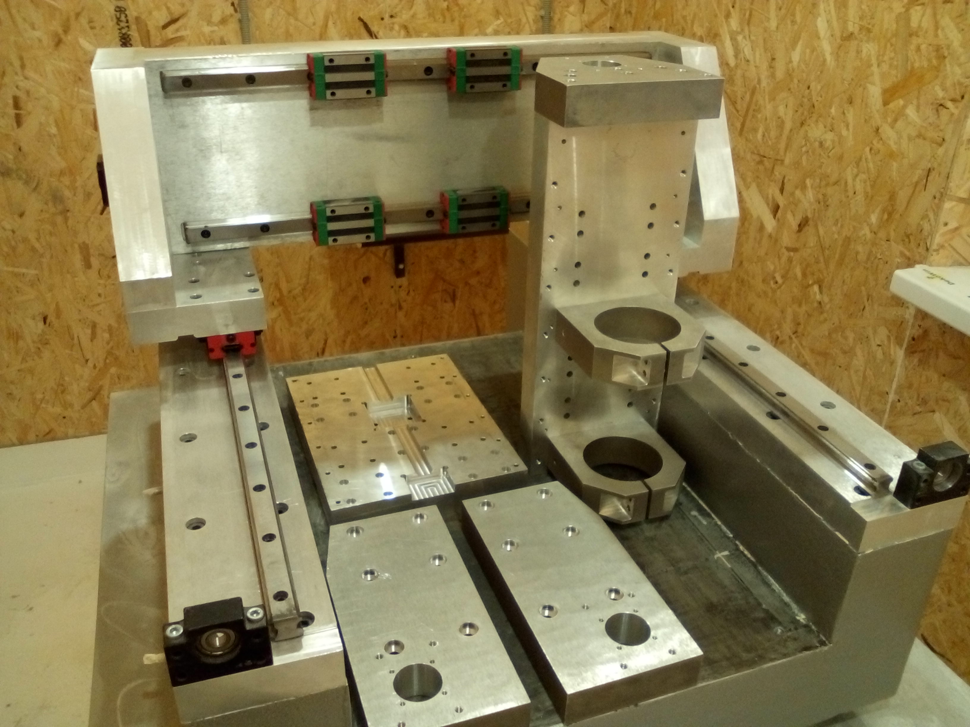

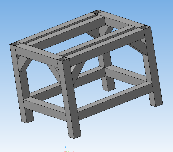

Не разобрался ещё до конца с креплением станка к тумбе и тумбы к полу.
При заливке станины заложил четыре закладных гайки м12. Я планирую станок к тумбе прикрутить жёстко на 4 болта м12, в уже тумбу выставить на вибропорах в уровень.
Что думаете насчёт этого?
И ещё, что если вибропоры сделать самостоятельно? Допустим, из болтов м16, а с нижней стороны опоры приклеить толстую резину?

Наверное, сделаю вот как: между основанием станка и крышкой тумбы положу две полоски толстой резины, в ногах тумбы сделаю закладные гайки М12 и поставлю пока на самодельных опорах из этих же болтов.
Если окажется, что хенд-мейд виброопор не хватает, докуплю нормальных. Тех же ОВ-70, у них как раз шпилька М12.
Первоначальную вибрацию будет гасить резина под станком, но не думаю, что она позволит сильно расколбашиваться станку.
Тумба получилась такая вот:

сделал наконец подставку под станок и он переехал-таки на свое законное место в гараж! :hehehe:
Я знал, что он тяжелый, но что настолько....
Пока тащили вдвоем с товарищем, чуть не родили по ежу.
Кг 170 станина весит, и это без стола еще и всего навесного люминя.
Так же прошпаклевал автошпатлевкой и покрасил молотковой краской в серебристый цвет.
Решил пока что к подставке станок не прикручивать, просто поставить на самоделных виброопорах. Как запущу его наконец, посмотрю будет ли ездить при работе. Если будет, прикручу жестко.

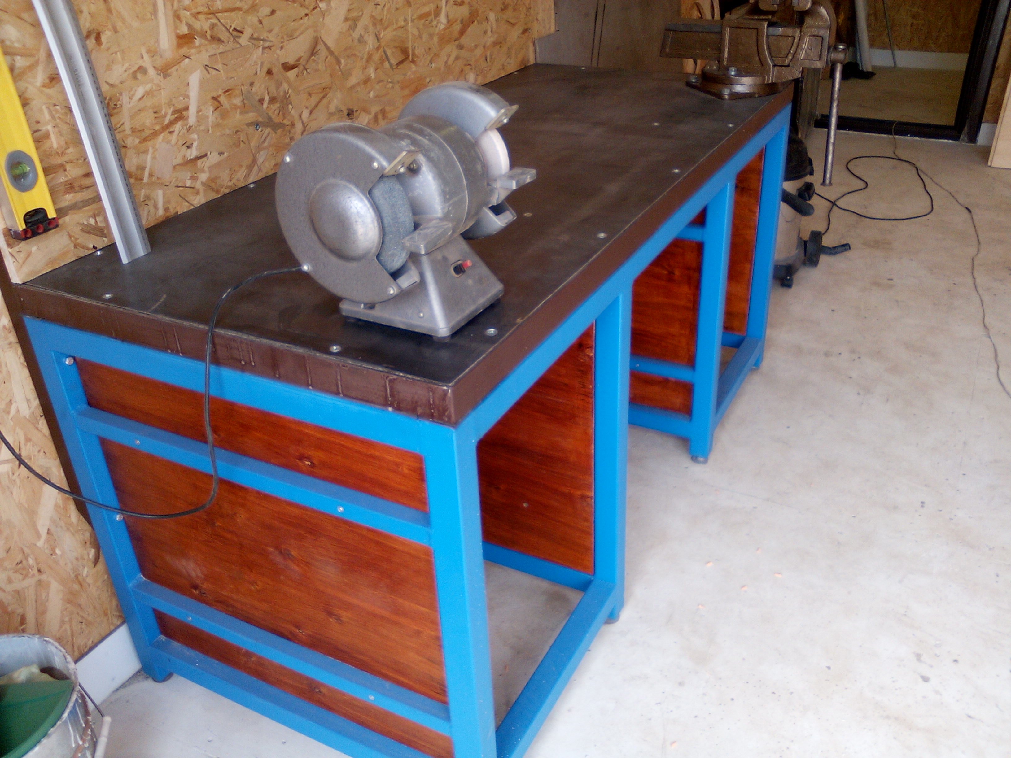

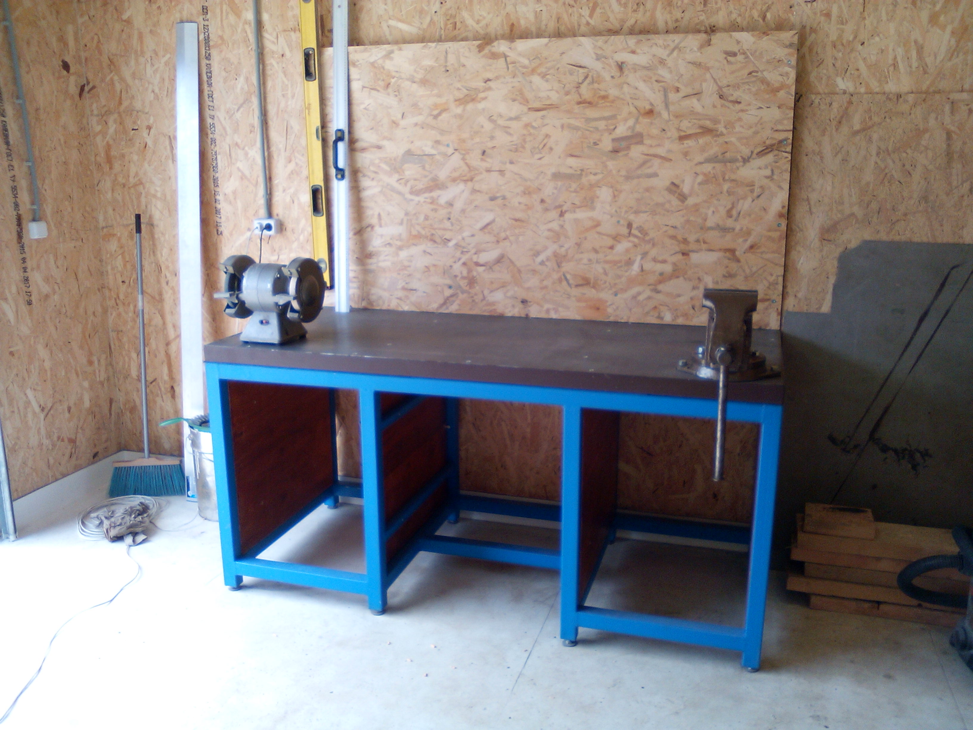

Паралельно сделал верстачок.
Варил из 50-й трубы. Для столешницы сварил каркас из пятидесятого же уголка, внутрь положил два листа фанеры 21 мм, предварительно склееных, а сверху накрыл 3 мм листом чернухи.
Лист пролил полиэфиркой и притянул к верстаку, чтоб не вибрировал.
Кроме того, между каркасом столешницы и рамой верстака проложил 5 мм резину. Оказалось очень удачным решением, вибрации и звона при ударах нет совсем.
Осталось купить фанеры, нарезать и склеить ящичков выдвижных, ну и направляшек шариковых прикупить.
Вопрос стоит теперь, чем покрыть лист металла сверху? Чтоб и не царапался особо, не ржавел. Может подскажет кто чего хорошего?

Фукс
Да не стоит , через некоторое время захламиьтся и ничего видно не будет .
А вот заземлить наверное стоит .

donvictorio
металл ничем не покрывать. чтобы не ржавел - смазать маслом и вытереть.

donvictorio
краска-лак облезет-поцарапается, это же не офисный стол. достаточно бросить ключ разводной :)
а потом будет выглядеть не особо красиво, когда знатно так оцарапается. ну как старый станок.

NKS
Как вариант, эпоксидный двухкомпонентный грунт и эмалью типа хамерайта покрыть, а на основную рабочую зону резиновый мат миллиметров 6 толщиной.

NKS
Umnik, ты правша или левша? Я к тому что если правой работаешь, стоило-бы поменять тиски с точилом местами. Это сугубо моё мнение. Так, к слову спросил.

Добавлено: 06 авг 2017, 21:53
Umnik
Дак вроде хамерайт можно и без грунтовки? Он же 3 в 1.
Покрасить это вариант, но любой удар по поверхности приведёт к сколу. Чего не хотелось бы...
Я правша, прикидывал вроде, тиски справа вроде норм.
Под тисами закладная пластина вварена, под точилом её нет.
Да и потом, планирую в дальнейшем слева от верстака установить сверлилку (хотелось бы 2м112 живую найти) в уровень с верстаком, стационарно стоящие тиски будут мешать.

Добавлено: 06 авг 2017, 21:54
точило похорошему с верстака вообще убрать. для точила лучше отдельную тумбочку и подальше от всего в самом дальнем углу.

NKS
Umnik писал(а):Дак вроде хамерайт можно и без грунтовки? Он же 3 в 1.
Эпоксидный грунт даёт прочное покрытие и связывает эмаль с основой гораздо веселее (личное наблюдение). Сколы эмали не такая уж и беда. Через пару лет использования любое покрытие получит "нетоварный вид". Я поэтому и предложил мат резиновый положить на основную поверхность.
Нержавейку не посоветовал бы стелить, особенно зеркальную. Мелкие детали только терять и зрение портить. Шлифовка засрётся моментально.
А по расположению тисков с точилом, просто в глаза бросилось отличие от привычных верстаков на работе.
