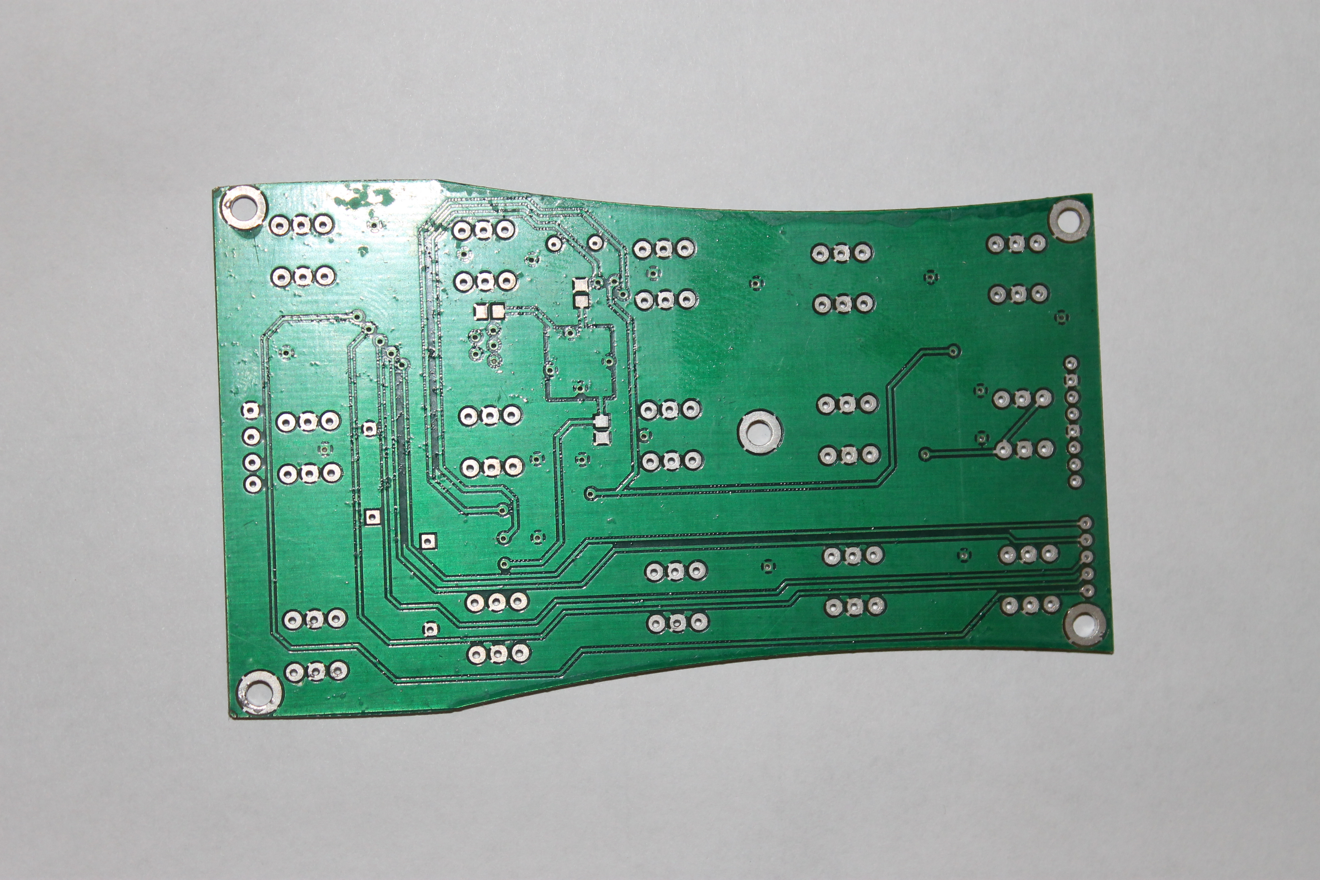

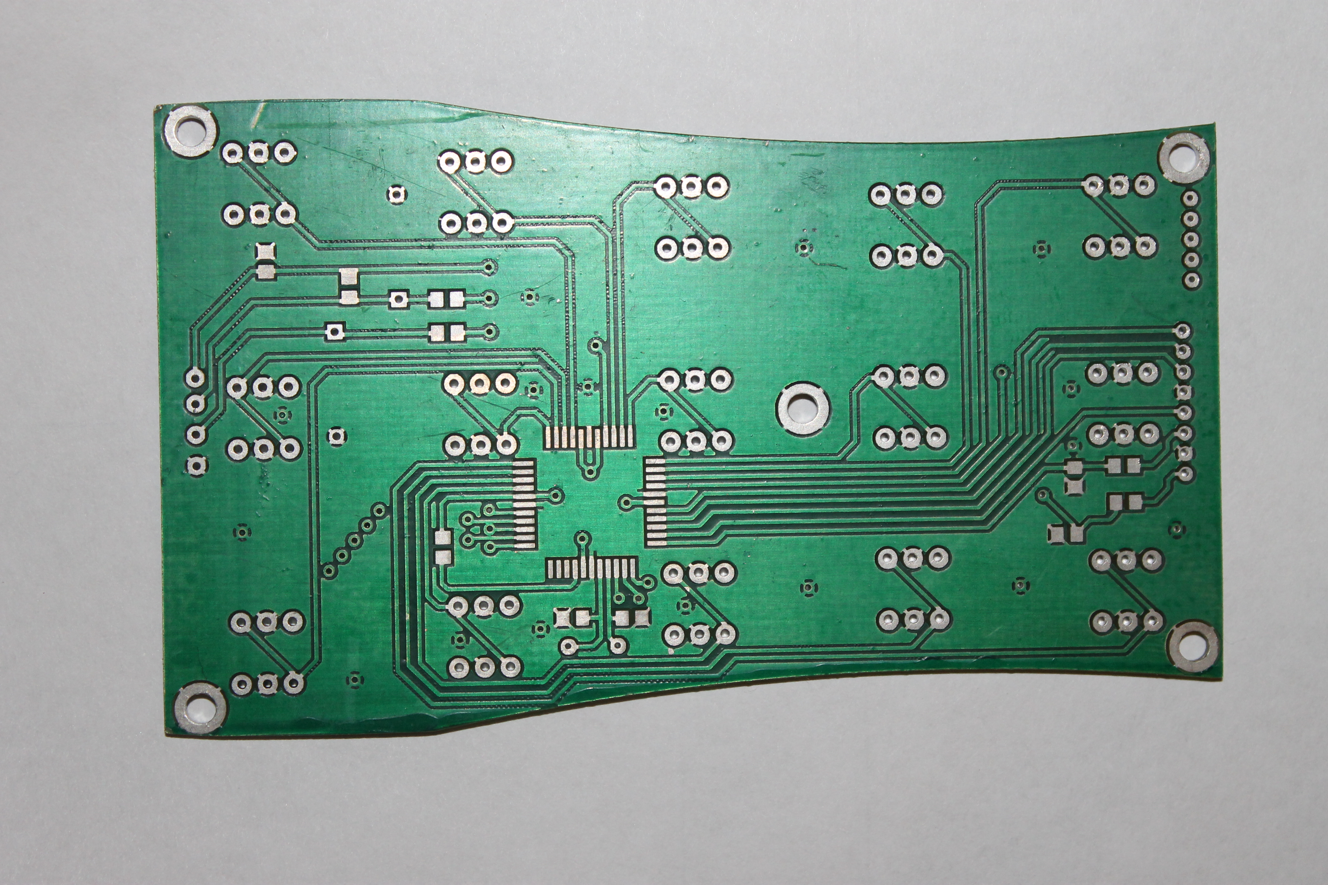

Получил таки платку для пульта.
IMG_1185.JPG (2530 просмотров) <a class='original' href='./download/file.php?id=35857&mode=view' target=_blank>Загрузить оригинал (4.34 МБ)</a>
IMG_1184.JPG (2530 просмотров) <a class='original' href='./download/file.php?id=35858&mode=view' target=_blank>Загрузить оригинал (5.03 МБ)</a>

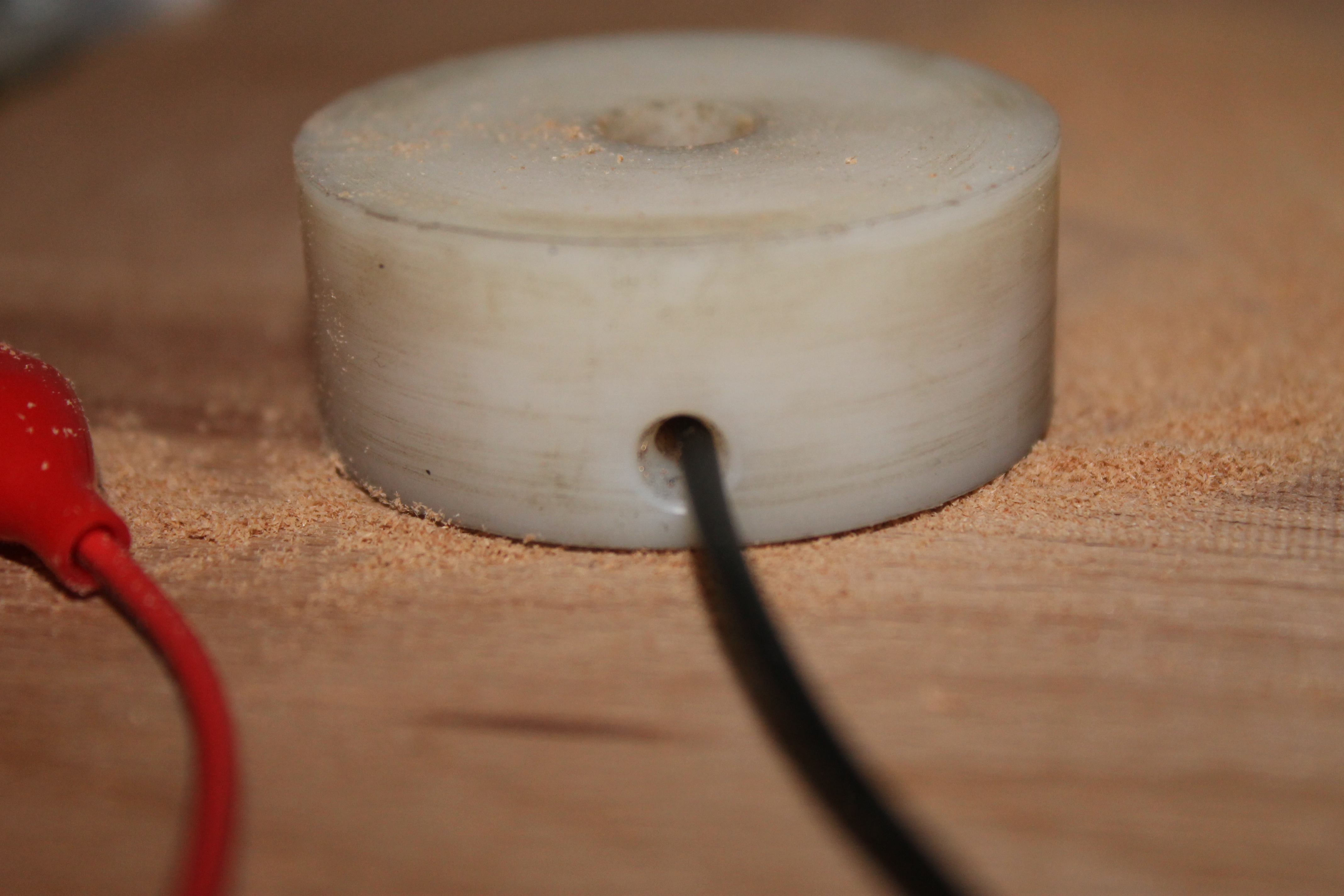

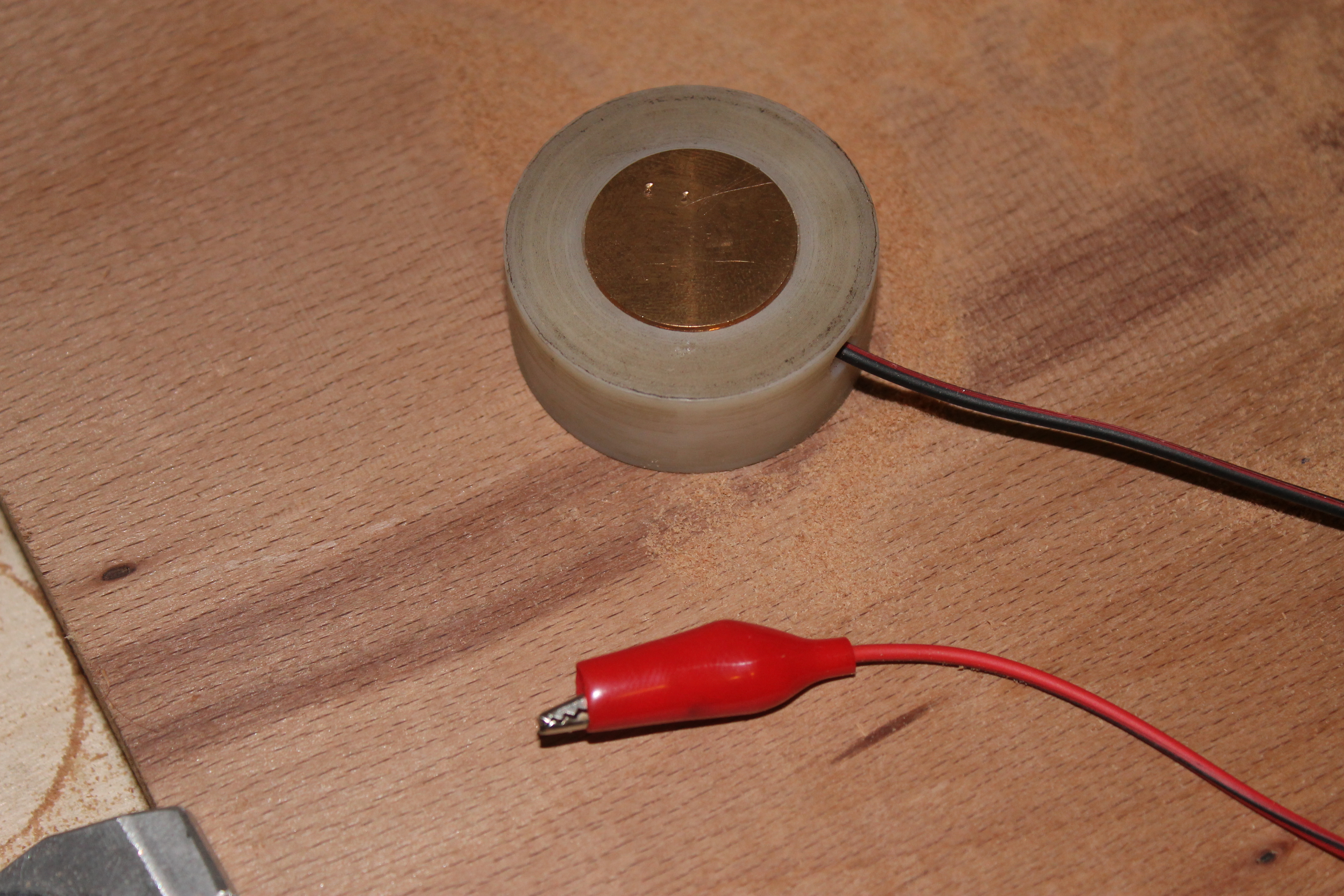

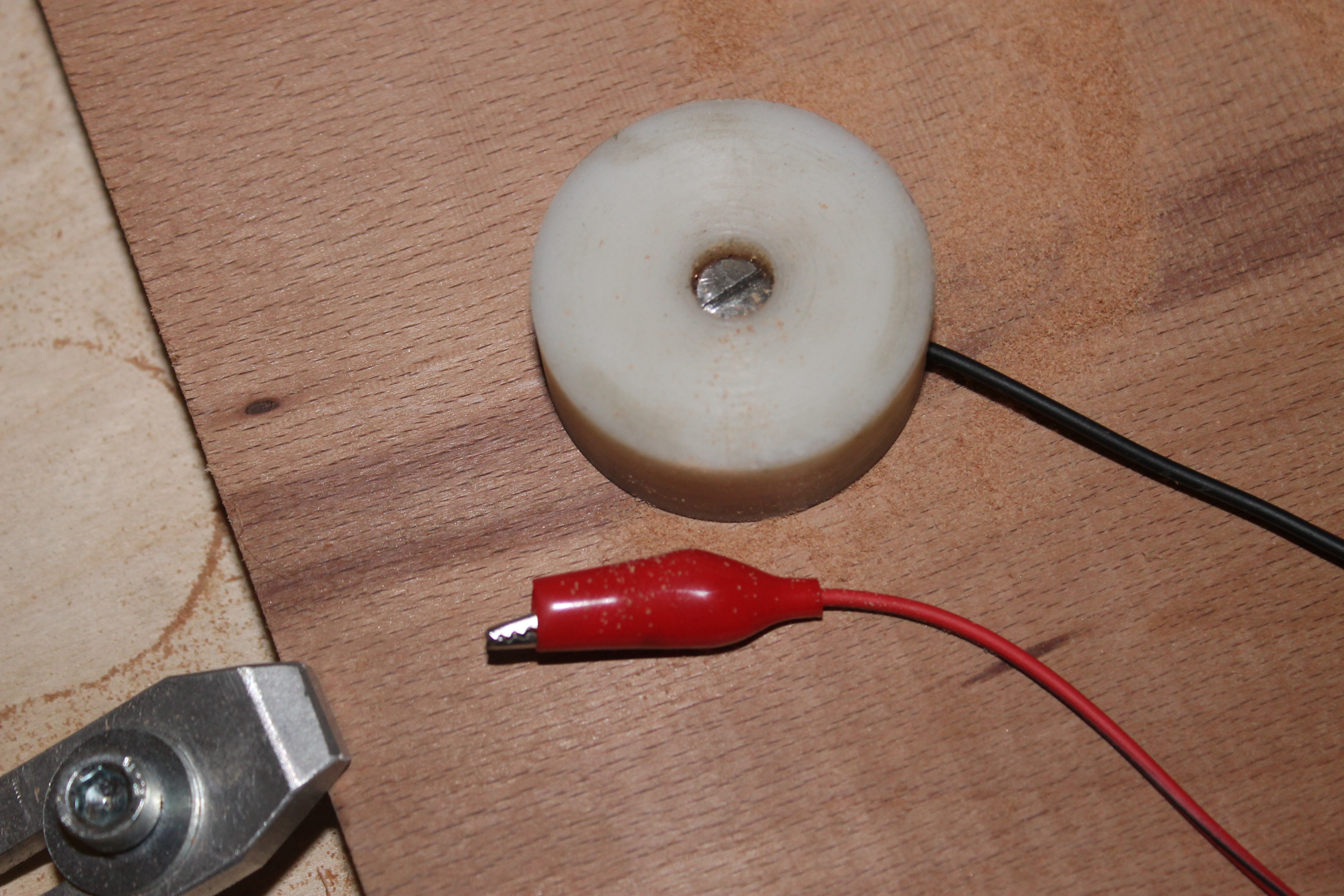

Придумал в качестве пылеотсоса использовать канализационную трубу и переходник под чугуняку, только переходник кажись маловатый взял, надо поискать побольше. А пока думал как этот самый отсос сделать, напридумывал датчик длины инструмента. Всё сделал элементарно. Полазил по закромам и нашел кругляк бронзы и кругляк белого капролона (вроде это он). Из капролона сделал на токарнике основание в которое впрессовал таблетку из бронзы. Снизу просверлил дырочку и нарезал конусную резьбу (благо метчик был), а вот за болтом пришлось к мастерам идти, они мне его изготовили из сталюки. А пока они мне делали болт, я просверлил канал для провода с торца, Так при обрыве провода будет легче всё восстановить. На Другой провод крокадильчик и всё.

Re: Вектроник А4-12: от заказа до готовности
Конусная резьба, токарник, винтик с конусом...
Но красиво! :good:
ЗЫ а зачем конусная резьба?
solanto
Сообщения: 945
Репутация: 94
Сообщение solanto »
Nick писал(а):ЗЫ а зачем конусная резьба?
Да как бы не за чем, просто хотелка тогда у меня такая была, да и метчик попался на глаза. Ну и от вибрации не открутится. :hehehe:
