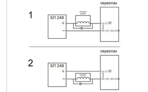

дошел наконец-то до подключения тормоза на моторе оси Z.
как думаете - равносильны ли две схемы подключения? логически да, но на схему из мануала больше смахивает первая, а мне удобнее подключать по второй. разницы же никакой? катушка реле это по сути кусок того же провода, хоть и смотанный компактно?
и опрос по диоду: какой нужен? в мануале ни слова. диод же растяжимое понятие - бывает сварочный диод, а бывает с песчинку размером. ориентацию его (диода) я правильно на схеме показал? а то если честно, не знаю как по условному обозначению понять

Александр_ писал(а):равносильны ли две схемы подключения?
Это те, которые под циферками 1 и 2? Я что то вообще разницы не увидел, как ни глядел...
Сообщения: 21923
Re: Yaskawa SGDA-01AS+SGM-01U3B4L освоение, настройка
Разницы между схемами нет.
Александр_ писал(а):катушка реле это по сути кусок того же провода, хоть и смотанный компактно?
Нет, это катушка реле.
Александр_ писал(а):и опрос по диоду: какой нужен?
Любой на ток раза в 3-5 больше, чем потребляет реле и на напряжение больше 24v.

так увлекся рисованием, что забыл про отличия. подправил картинку.
а ориентация диода правильная?

Александр_ писал(а):а ориентация диода правильная?
На 2 нет.

Сообщение Александр_ »
так?
просто не знаю точно куда там обратная ЭДС и зачем идет :-)

Сообщение AlexNikov »
Желательно бы в схемотехнике сохранять единый принцип построения питающий цепей, обычно все же минус разведен по общей схеме а коммутация вся по плюсу, либо же общий плюс и коммутация по минусу. Работать то будут обе ваши схемы, самому бы вам потом не запутаться как и что подключили и невзначей гденить в стойке не получилось козы.

AlexNikov писал(а):минус разведен по общей схеме а коммутация вся по плюсу
вот именно это и имел в виду, но не знал как это правильно формулируется :-)
спасибо, в общем, так и так будет работать. сильно не напутаю - это последнее реле неподключенное.
диод правильно ориентирован на обеих схемах?

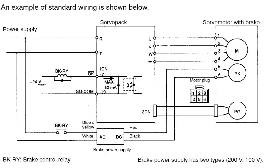

Александр_ писал(а):диод правильно ориентирован на обеих схемах?
в посте Re: Yaskawa SGDA-01AS+SGM-01U3B4L освоение, настройка #314 подключение верное,
Demetrius вам уже об этом писал :D

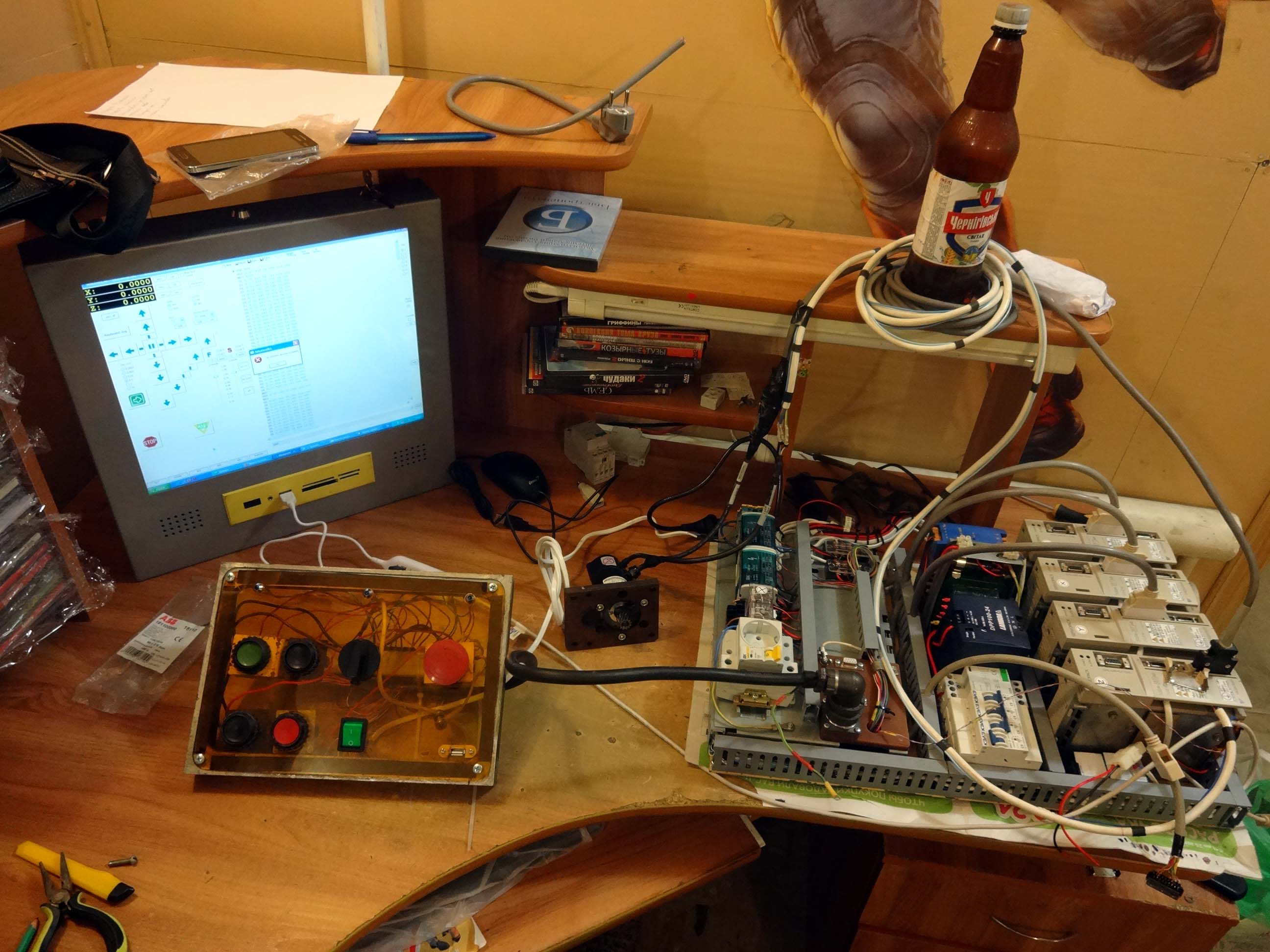

что-то я с тормозом не соображу: проверял через сигмавин правильно ли все спаял и когда тестировал наконец-то впервые мотор с тормозом обнаружил, что если в сервопаке в настройках стоит "Do not use servo on. servo is always ON" мотор небыстро крутится (дрейфует) в одну сторону. ручные перемещения при этом, естественно, не работают.
Если же поставить "Use servo ON", то горит ошибка сервопака и в ручном режиме кнопки вращения в сигмавине не активны. Просмотрел настройки сервопака на предмет чего-то, отвечающего за настройки тормоза - не нашел.
P.S. Параллельно испытал мой low-cost блок питания тормоза и подключение реле с которым пришлось подпаиваться в готовый уже разъем. работает!

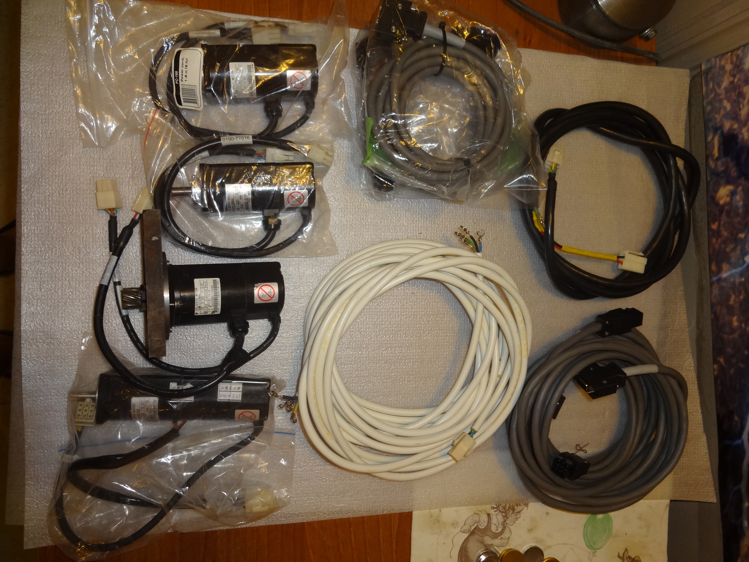

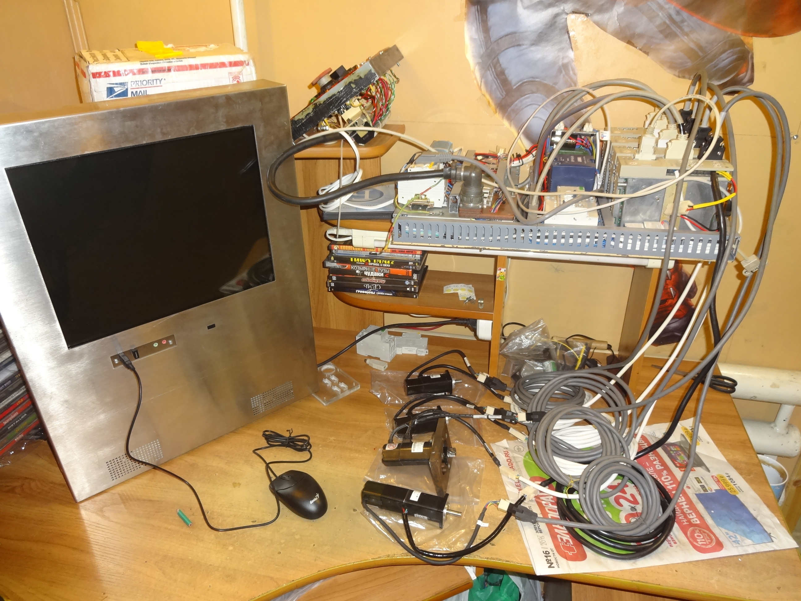

тут несколько страниц назад форумцами высказывались вполне объективные претензии относительно того, что несколько страниц теме посвящено разъемам и проводам. долго мудрил с ними, пробовал разные варианты, но в итоге не нашел ничего лучше, чем поставить штатные. обжимать провода не умею и нечем - пара вечеров с паяльником и гора кабелей готова.
подключил все на проверку - вроде нормально. бъюсь только с мотором с тормозом - никак не пойму как из сигмавин в ручном режиме покрутить. или дрейфует или меню JOG не активно
