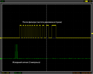

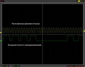

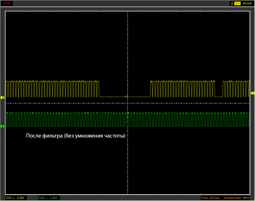

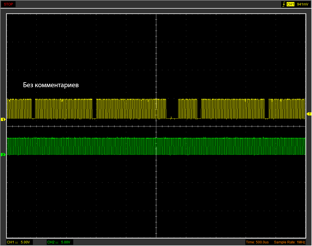

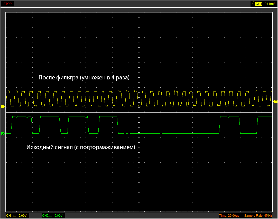

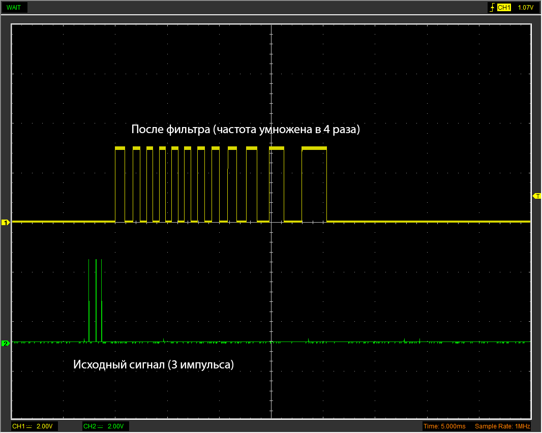

Днем получил посылку с осциллографом - и вот, наконец увидел, как работает моя штука:

Re: Фильтр для сглаживания неравномерности импульсов Step
А посчитать количество входных и выходных импульсов пробовал? (программно, надеюсь твой осциллограф умеет выводить данные не только в виде картинок).
Serg-tmn писал(а):А посчитать количество входных и выходных импульсов пробовал? (программно, надеюсь твой осциллограф умеет выводить данные не только в виде картинок).
Ну он в файл сохраняет, частоту измеряет... Но как посчитать с его помощью - не знаю.
Вручную считал - ошибок нет.
Станком тоже долго ездил туда/сюда, в итоге - вернулся точно в ноль.
Сейчас прошивка совсем другая.
Совершенно новый алгоритм смены частоты (судя по осциллограммам - работает идеально? за что огромное благодарность Денису Железнякову).
На последней картинке видно, как плавно меняется частота, при этом она меняется во много раз чаще частоты импульсов.
Новый алгоритм смены направления,
И аппаратный подсчет входящих и исходящих импульсов без вмешательства программы (раньше я считал вызывая прерывания).

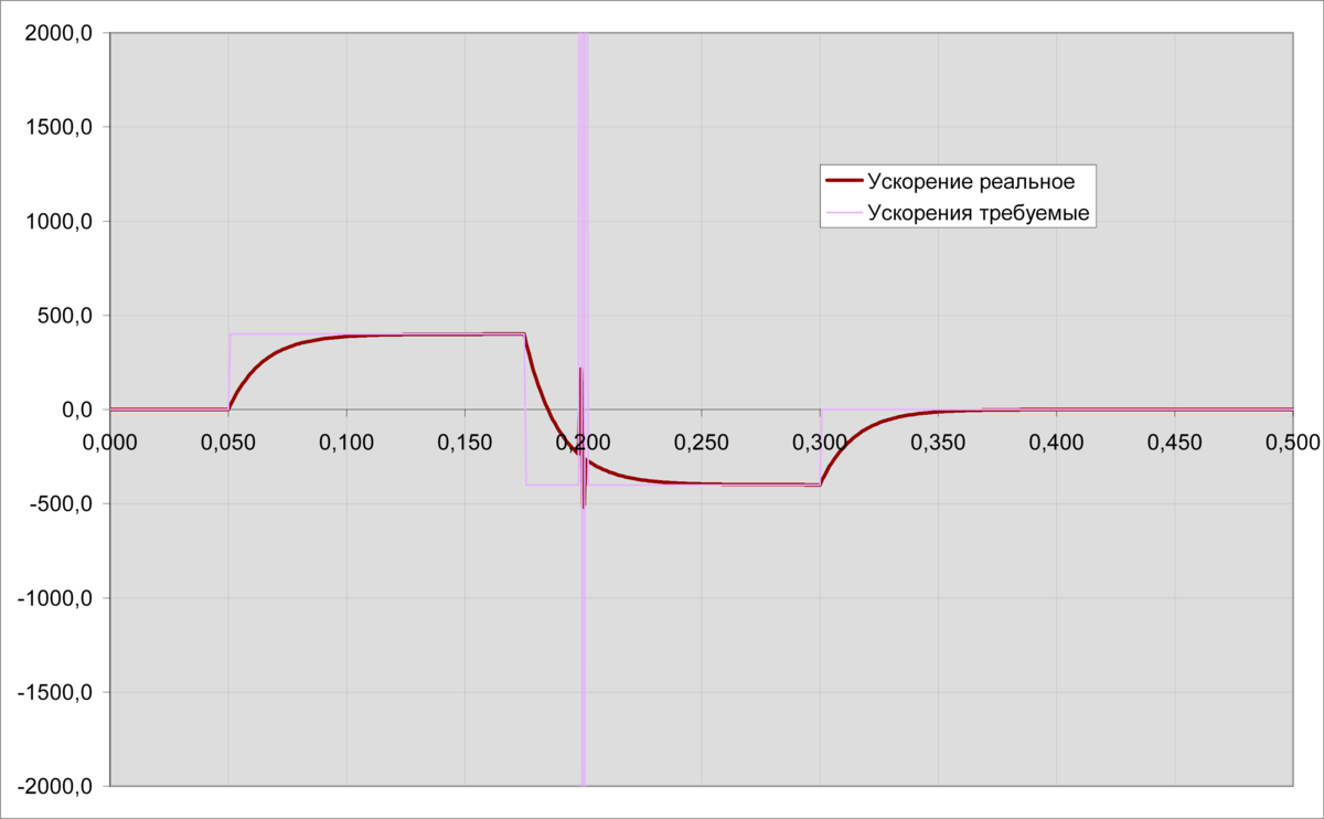

С 21 10 этого года в очередной раз перечитал тему 2 раза. Работа проведена обалденная- я в восхищении. Появилась возможность наконец внятно сформулировать вопрос - попытаюсь
1 В данном графике я надеюсь вымышленное условие требуемого ускорения или реальные? Если реальные то как это может выражаться в реальности.

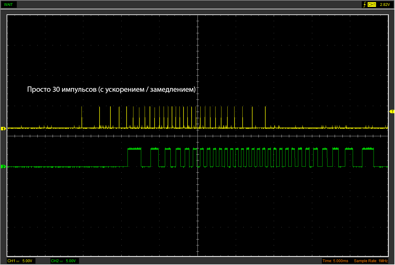

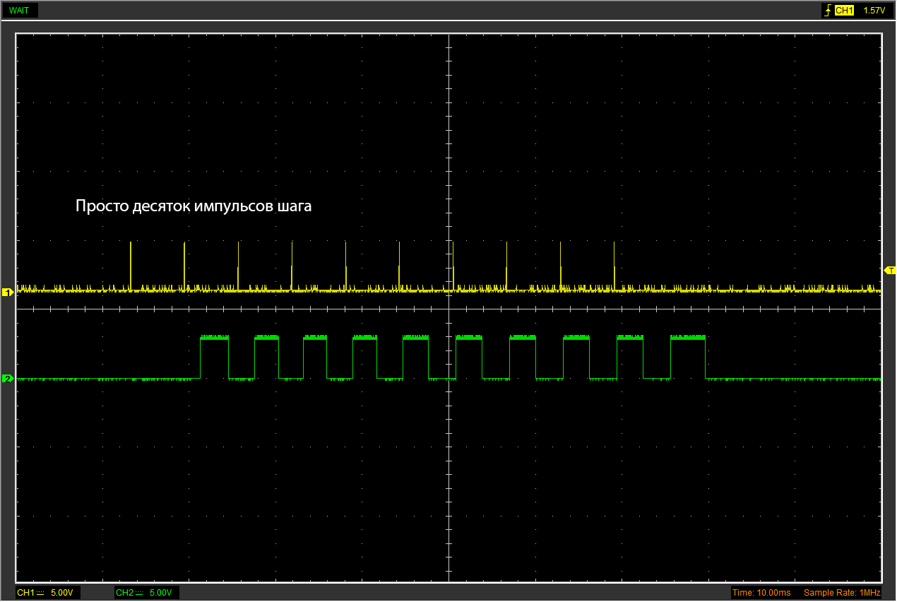

4 (1).png (4258 просмотров) <a class='original' href='./download/file.php?id=20655&mode=view' target=_blank>Загрузить оригинал (76.86 КБ)</a>
2 Если я правильно понял Шаговые импульсы считаются и фиксируются с частотой сервоцикла - 4kHz. Как реагирует система если в одном цикле подсчёта появятся как "левые" импульсы так и "правые" . Я бы нашел их разность знак разности определил бы как направление , то есть отфильтровал бы такой скачёк ускорения. А как вы решили данную ситуацию?
3 В скриншотах осцилографа в нижнем правом углу продолжительность времени. Чему оно равно - клетке? всему экрану?
4 Что кроме корявости оттолкнуло решить эту задачу с помощью N процессоров где N = число осей? У вас есть связь вычислений динамики между осями?
5 Если не секрет Какова длина "сэмпла" входов выраженная в сервоциклах применяющихся при расчётах? Или я неверно понял логику записи импульсов?
6 Не понял целесообразность выдержки скважности импульсов. Это побочный продукт программирования или "художественный замысел"? Чем не угодило постоянное время импульса STEP?

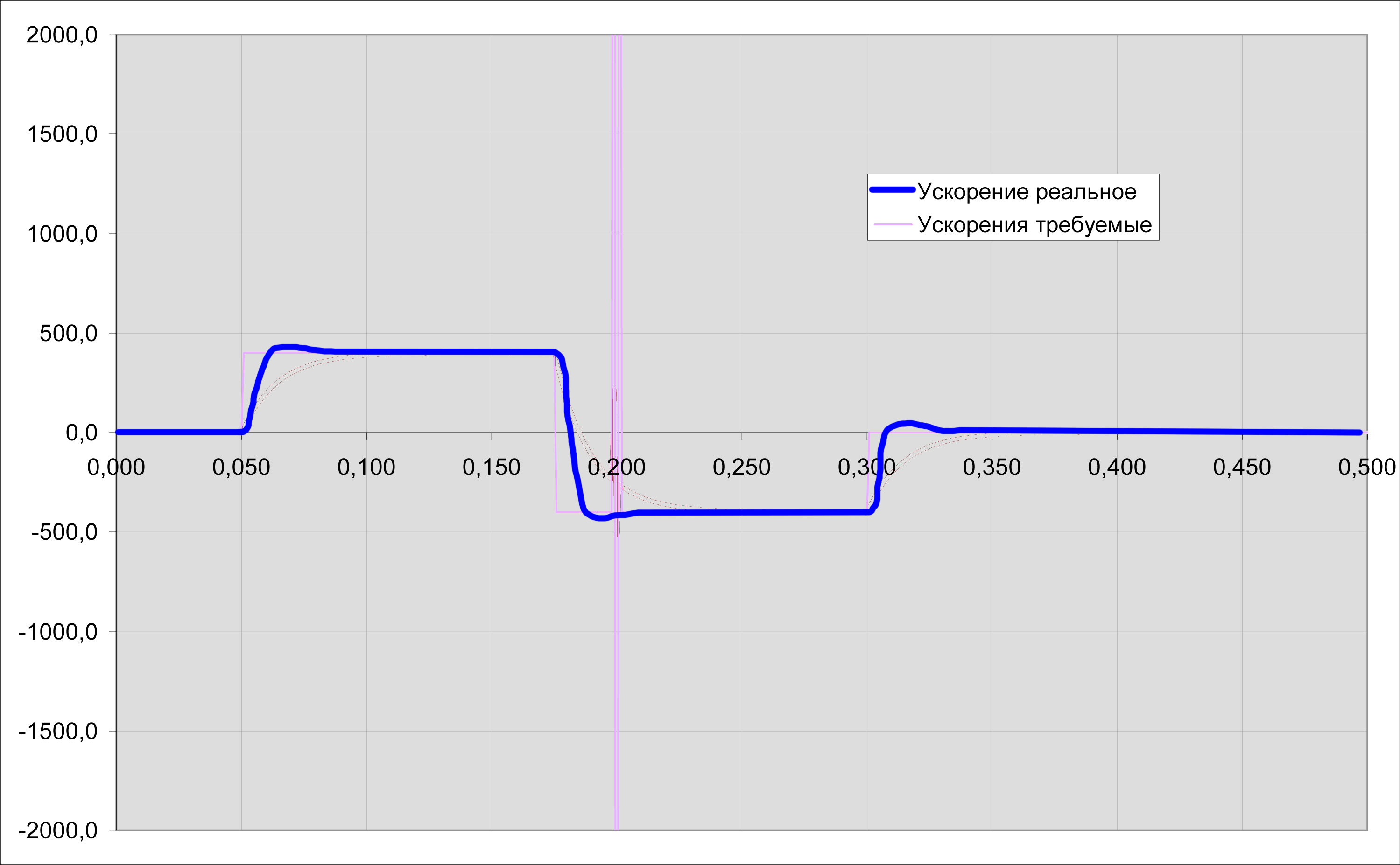

asutpka писал(а):1 В данном графике я надеюсь вымышленное условие требуемого ускорения или реальные? Если реальные то как это может выражаться в реальности.
Этот график уже не актуален. Сейчас логика работы изменилась. Сейчас после фильтрации всплеска практически нет, а ускорение меняется примерно так (кстати, заодно, получились S-кривые ускорения):
44.png (4335 просмотров) <a class='original' href='./download/file.php?id=20516&mode=view' target=_blank>Загрузить оригинал (62.73 КБ)</a>
(т.е. резких изменений ускорения нет, и нет провалов).
График пока не могу построить. Будет возможность - сделаю.
Ускорения вымышленные, но образованы они банальным провалом в последовательности импульсов.
На осциллограммах видны аналогичные случаи.
asutpka писал(а):2 Если я правильно понял Шаговые импульсы считаются и фиксируются с частотой сервоцикла - 4kHz.
Сейчас уже частота пересчета - 10 кГц.
asutpka писал(а):Как реагирует система если в одном цикле подсчёта появятся как "левые" импульсы так и "правые"
Реагирует одинаково. Так же, как отреагирует водитель, если на протяжении 50 метров установить десяток знаков ограничения скорости с разными значениями.
Материться только не умеет...
Импульсов то левых там нет... Т.е. их количество в итоге - верное, но вот частота может сильно скакать.
asutpka писал(а):3 В скриншотах осцилографа в нижнем правом углу продолжительность времени. Чему оно равно - клетке? всему экрану?
Оно равно ширине больших клеток (из точек).
asutpka писал(а):4 Что кроме корявости оттолкнуло решить эту задачу с помощью N процессоров где N = число осей? У вас есть связь вычислений динамики между осями?
В данный момент один процессор обрабатывает 2 оси. Больше - не позволяют аппаратные возможности. Связи между осями нет, кроме задания начальных параметров степени фильтрации. Оси обрабатываются совершенно идентично, и это позволило исключить взаимосвязь в расчетах.
asutpka писал(а):5 Если не секрет Какова длина "сэмпла" входов в сервоциклах?
Не понял вопрос.
Сообщение mhael »
michael-yurov писал(а): ускорение меняется примерно так
Может все-таки скорость?
