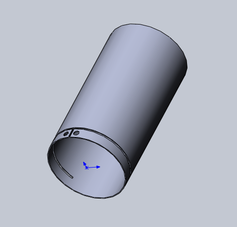

Re: плазменная резка и прожигание трубы
Попробуй рассмотреть вариант, когда на конце трубы вырезается "хомут" с двумя отверстиями, в которые потом вставится болт с гайкой.

ковров писал(а):не понял....поясни, пожалуйста
На плазме вырезаешь вот такое:
clamp.png (2759 просмотров) <a class='original' href='./download/file.php?id=17380&mode=view' target=_blank>Загрузить оригинал (40.36 КБ)</a>
(можно кстати не с края а в середине) и кончики с отверстиями отгибаешь под 90 градусов.
Сообщение ковров »
....да такое решение кронштейна крепления уже применялось на ряде светильников, но распространения не получило...главным образом искажается дизайн....изделие прежде чем повесят берут в руки и тут мы сразу проиграем)))
