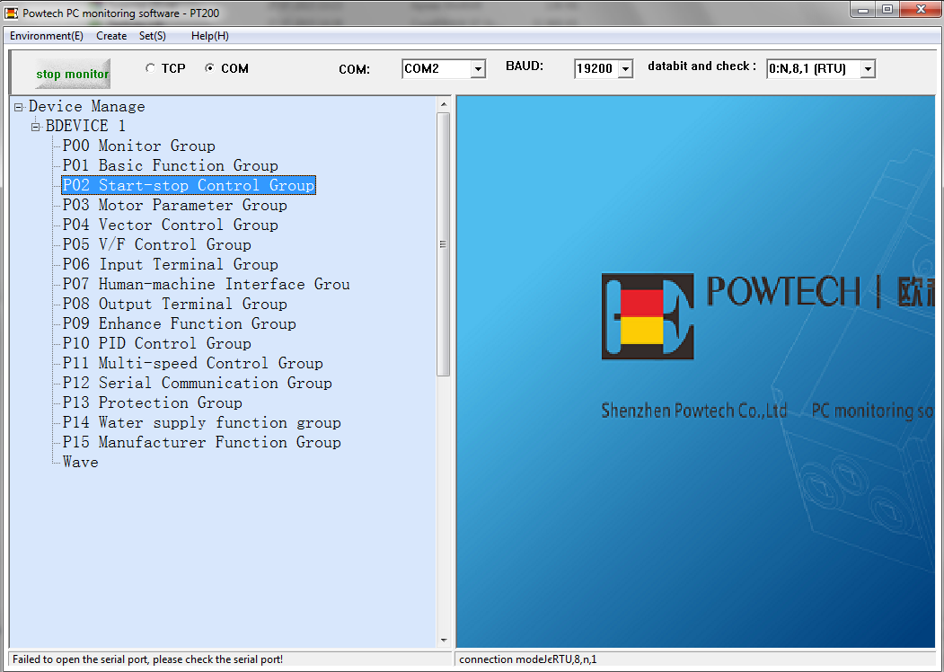

Нарыл программу для управления моим частотником Powtech pt-200
Пойду пробовать связаться с частотником.
Не запустилась под WINE...Вернее запускается после кучи ошибок, но окно программмы не полностью отображается, не растягивается...
Скриншот с винды.
Скриншот с винды.

Что за программа?BentScrew писал(а):программа-шпион, следящая за обменом через порт

Их много, на любой вкус и цвет, вот даже тема есть: Программа для прослушивания СОМ портаKulibin74 писал(а):Что за программа?
