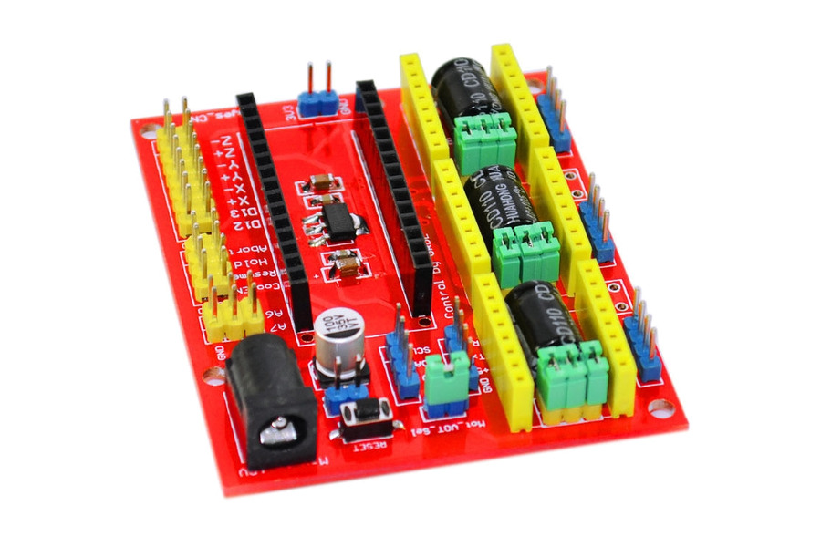

Всем привет!
Достался мне шилд V4 для Arduino nano.
Шилд1.JPG (2214 просмотров) <a class='original' href='./download/file.php?id=150134&mode=view' target=_blank>Загрузить оригинал (119.91 КБ)</a>
Вообще очень странный шилд. Не понятно как производитель планировал изменять делитель шага на драйверах?
По описанию контакты М0-М3 драйвера DRV8825 подтянуты к минусу питания внутренними резисторами: "Разрешение (размер шага) задаётся режимами входов переключателей (MODE0, MODE1, и MODE2). С их помощью можно выбрать шесть различных шагов, в соответствии с таблицей ниже. Все три входа переключателя имеют 100 кОм подтягивающие на землю резисторы, поэтому если оставить их не подключёнными, двигатель будет работать в полношаговом режиме."(Источник: http://www.robototehnika.ru/e-store/catalog/203/1252/)
И перемычки делителя шага тоже подключаются на минус. Так что ставь перемычки или не ставь, двигатель будет работать в полношаговом режиме.
Шилд.JPG (2214 просмотров) <a class='original' href='./download/file.php?id=150133&mode=view' target=_blank>Загрузить оригинал (274.33 КБ)</a>
Или я чего то не понимаю? :thinking: :idiot:
P.S. Мои слова подтверждает комментарий myonline88 к видео: https://www.youtube.com/watch?v=ZX3t-2s3XUo

sas_75
Все правильно понимаете, шилд неверно разведен.

rlan
Это шилд из зазеркалья. step и dir еще похоже перепутаны.

Rom327 писал(а):перемычки делителя шага тоже подключаются на минус. Так что ставь перемычки или не ставь, двигатель будет работать в полношаговом режиме.
Под лежащими на боку конденсаторами случайно нет подтягивающих на + резисторов?

Nixon
Rom327 писал(а):И перемычки делителя шага тоже подключаются на минус. Так что ставь перемычки или не ставь, двигатель будет работать в полношаговом режиме.
Блин, надо свой посмотреть. А то думаю - чот при любом положении переключателей шаг не меняется!

daemon78
У себя на CNC Shield v3 так же нашел проблему делителем шага по этой причине
