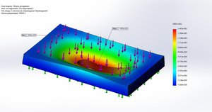

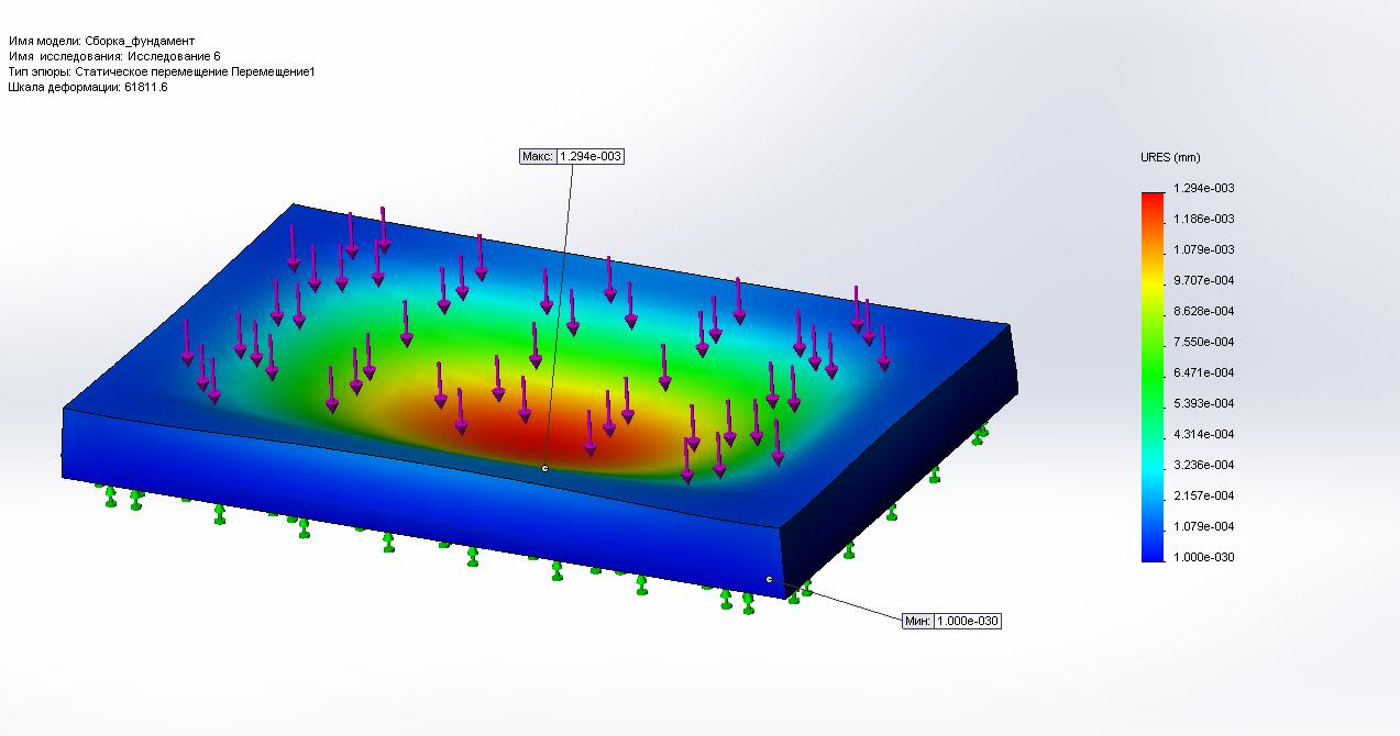

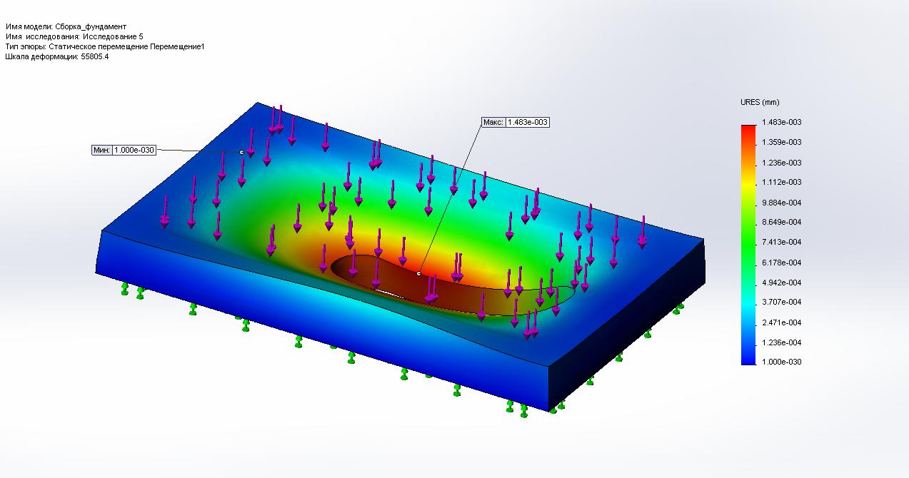

]3000 ньютонов. Они же три килоньютона.
Если в попугаи перевернуть, 305.9 кгс.
polost-.jpg (1998 просмотров) <a class='original' href='./download/file.php?id=103829&mode=view' target=_blank>Загрузить оригинал (66.65 КБ)</a>
polost+.jpg (1998 просмотров) <a class='original' href='./download/file.php?id=103830&mode=view' target=_blank>Загрузить оригинал (69.55 КБ)</a>
Как хорошо видно - влияние две десятых микрона. На заведомо завышенной нагрузке.
Именно поэтому меня удивляло мнение коллег о том, что ослабление станины по центру вызовет некий негатив в плане жёсткости.
С какого будуна? Нагрузка через каретки распределяется на мясистую часть станины.
Кстати, да. Ещё и станина будет. Там тоже толщины хватает. А по скольку станина встанет на фундамент на смоле, то будет работать весь сэндвич.

Сообщения: 13713
Re: Железный "Малышок" 300X400X170 по цветняку.
100% уверен. Также 100% уверен что она там нафиг не сдалась. Темболее жертвой жесткости.
Сообщения: 13713
А чо вы ие за края закрепили? Вы ие за 4 точки и не жестко и гните и на кручение тоже. Опять пустые цифры.

frezeryga писал(а):А чо вы ие за края закрепили? Вы ие за 4 точки и не жестко и гните и на кручение тоже. Опять пустые цифры.
За края. Равно так, как будет стоять на столе стальном. И даже ухудшил ситуацию с креплением.
frezeryga писал(а):и гните и на кручение тоже. Опять пустые цифры.
Фундамент не работает на кручение.
Распределённая по всей поверхности нагрузка.
При том, что я целенаправленно ухудшил ситуацию и с креплением и с распределением.
