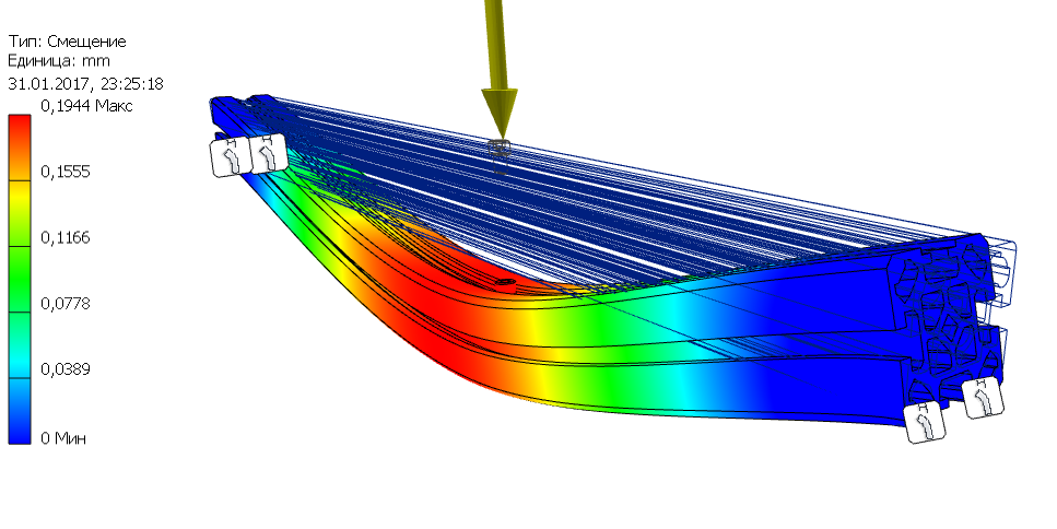

ultrus писал(а):Evgbog, если не трудно, "поплющи" этот вариант в симуляторе. Я к сожалению, так и не научился это делать.
Вес конструкции 36 кило, усилие 100 кг*с по центру. Максимальный прогиб: 0.0086 мм

Скромный опыт в FEA тестах мне всегда напоминает, что циферкам этим верить нельзя. Сравнивать меж собой - можно, но не более. Вы представьте, человек в сто кило встал на одну ногу на таком столе, неужели максимальный прогиб будет меньше сотки? Это ж с какого графена сделан этот профиль? :lol1:
Там как минимум на 8 десяток прогиб будет.

MX_Master писал(а):Скромный опыт в FEA тестах мне всегда напоминает, что циферкам этим верить нельзя
ваще согласен.
чтобы поверить в тест, нужно довольно тщательно его приготовить.
судя по картинке, торцы набора профиля намертво приварены к идеальной опоре, а нагрузка распределена между профилями (как будто они одно целое)
у меня, к примеру, только смена опоры увеличила деформацию в 4 раза.
а по сути каждая из профиляк гнётся отдельно, они ведь между собой не скручены. а если нагрузить одну, то картина становится более адекватной.
но, тем не менее, профиль хороший.

donvictorio писал(а):а по сути каждая из профиляк гнётся отдельно, они ведь между собой не скручены.
Как это не скручены? Скручены, да ещё и склеены. Иначе в этом бутере смысла нет никакого.
Считаю, что результать отличный! Ведь гнули сборку размером 540х900 мм для станины станка с рабочим полем 400х600. :good:

тогда где-то в 4-5 соток на 100 кг.
Сообщения: 7490
Re: кандидатура на народный станок 400х300х100
Может у кого есть кусок настоящего профиля для проверки? Поставить его на краях, сверху в середину хотя бы один кирпич, а снизу индикатором замерять прогиб. А потом максимально повторим тест в программе и сравним.
Я брал на FEA тесты разные материалы. Фанеру берёзовую даже брал. Перепроверял все модули и характеристики, гнул в программе и в реальности. Но в реальности гнётся больше!

Согласен, что тест не совсем корректный.
Элементы стола должны быть перпендикулярны балке, на которую крепится рельс станины. Иначе никакой жесткости не будет.
В тесте станины "кандидатуры народного станка", который выкладывал раньше, идеальную опору прикладывал к месту крепления портала к рельсам станицы - там все должно быть корректно.
