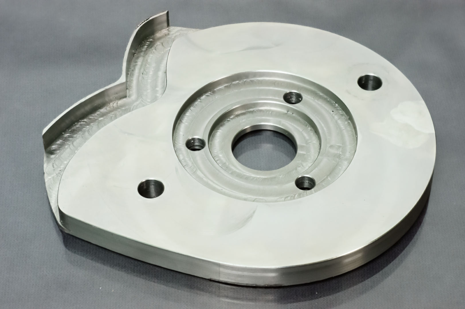

Вот к примеру нужны такие детали.Сталь 45. 10 шт габарит 100Х100Х10 мм
То есть такой для моих задач пойдет? :thinking:
2015-10-28_06-46-52 M=A R=8 S=4.jpg (3815 просмотров) <a class='original' href='./download/file.php?id=85853&mode=view' target=_blank>Загрузить оригинал (755.99 КБ)</a>
Re: ЧПУ фрезер для "минифрезеровки" титана (мой первый опыт)
Неспеша сделает. Но если нужно по нормальному то непойдет

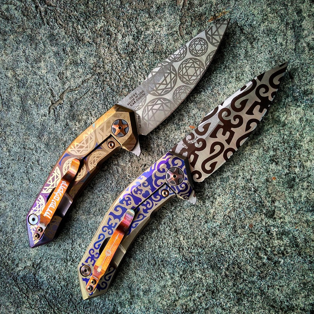

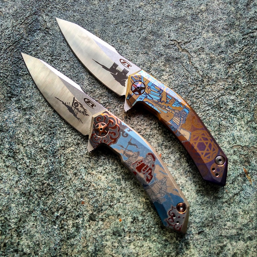

Portos
Сообщения: 221
Репутация: 37
Re: ЧПУ фрезер по титану (мой первый опыт)
Сообщение Portos »
Oleinikov писал(а):
aftaev писал(а): При увеличении фото - больше похоже что сделано это эрозионным способом.
Возможно, вот это точно лазером
Привет.
Стас для компании CKF делает кастом при примощи лазера, он все эти гравировки и выборки неглубокие делает на лазере.
Лазер там похоже не кислый!!! к примеру вот его страница в ВК https://vk.com/sbknives
еще мелькал Широгоров, но тут без коментов, у Сергея Широгорова есть на производстве всё что только нужно и не нужно.
Если кинуть свой взор на новую компанию CultroTech то у них старенький но ОЦ Haas.
Тут ребята уже говорили и посоветовали всё, но по мне если делать серьезные вещи то стоит нацеливаться на серьезное оборудование, а по началу стоит отдавать на сторону фрезеровать.
10шт не сделаете наверно. 15 баксов норм цена проще заказывать.
Сергей Саныч писал(а):Сейчас Афтаев тебе объяснит, что так жить нельзя и надо срочно ставить "чиллер"
Почему нельзя, можно гонять шпиндель и при 50 и 100град - религия не запрещает ;). Бледную паганку то же можно кушать, но только раз в жизни :)
Сергей Саныч писал(а):Правда, тогда по шпинделю снаружи и по всем трубкам потечет конденсат, и неизвестно, что хуже.
Сложно получить конденсат при температуре воды в системе +20 град при использовании станка в нормальных условиях(температуре) ;)
Portos писал(а):Стас для компании CKF делает кастом при примощи лазера, он все эти гравировки и выборки неглубокие делает на лазере.
О чем толковал - что нужен не кислый лазер который не светит ТС, а мне про 30ватт жували ;)
Oleinikov
Сообщения: 126
Зарегистрирован: 20 июл 2016, 00:54
Настоящее имя: Игорь
Сообщение Oleinikov »
Portos, Работа Стаса на высоте, но как правило он работает лазером и прочими примочками в виде хорошей химии ивсе это после фрезе\грави, "полуфабрикат" у него по сути заводской
