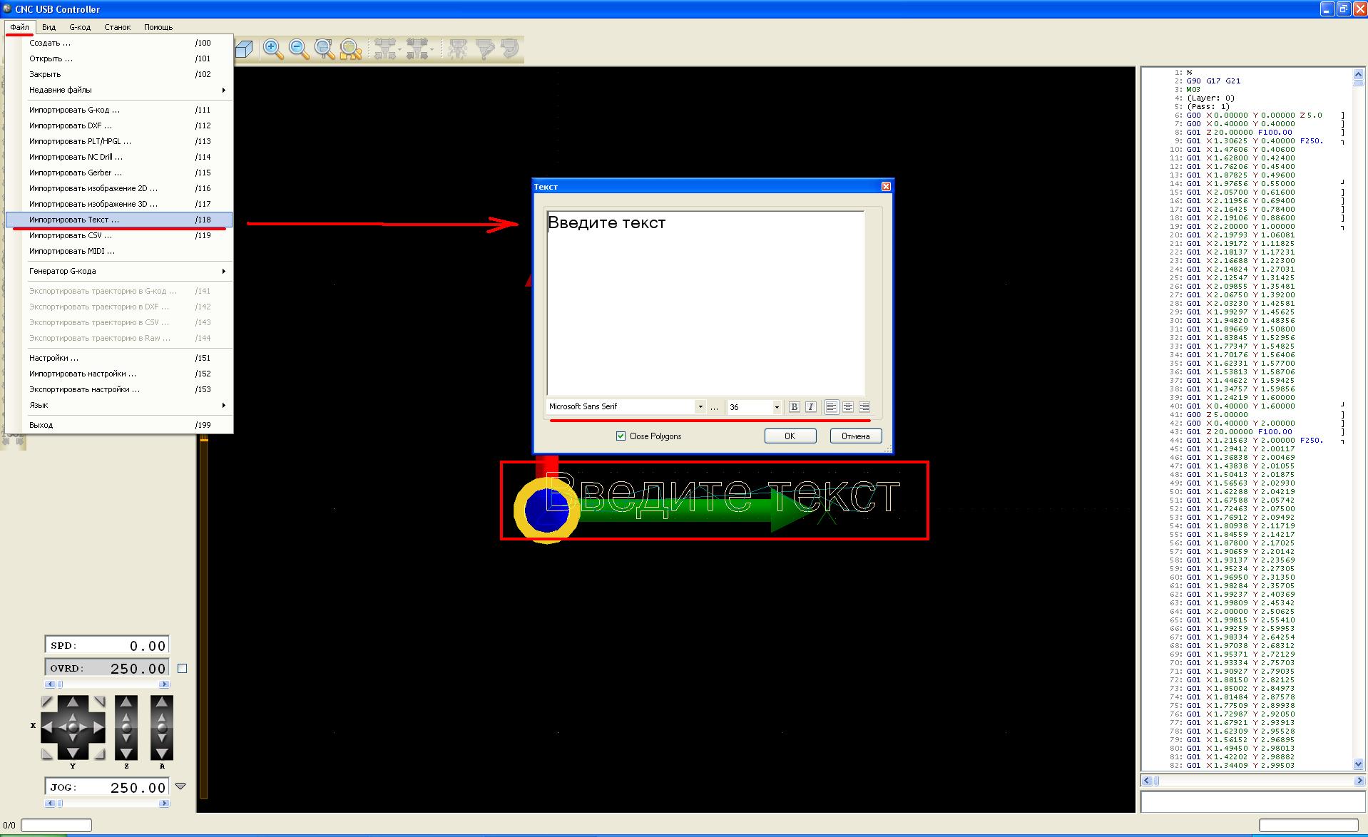

Еще, если интересно, то есть опыт гравировки в USB CNC кириллицей.

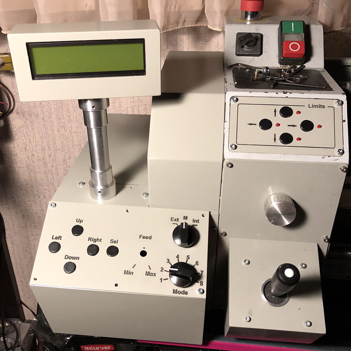

Mako писал(а): есть опыт гравировки в USB CNC кириллицей
А в чем разница с гравировкой латиницей. Да и просто гравировкой? По моему станку все равно что гравировать.
Я вот сейчас свой токарный переделываю в очередной раз, панели гравировал. Никаких проблем.
IMG_9178.JPG (3907 просмотров) <a class='original' href='./download/file.php?id=129636&mode=view' target=_blank>Загрузить оригинал (220.5 КБ)</a>

Трудностей в фрезеровке нет конечно, а вот написать текст на плоскости русскими буквами, например в Автокаде, потом через dxf в USB CNC. а оно все фрезерует, кроме букофф.

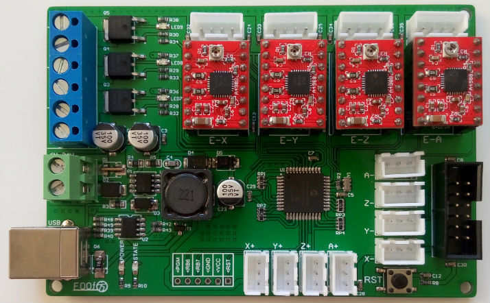

Вопрос к знатокам. Как вытащить старую версию прошивки из китайского контролера и залить её в другую плату? Сама материнка выглядит так. Знаю, уже был по ней вопрос в этой ветке, но я новенький и не могу писать в личку.

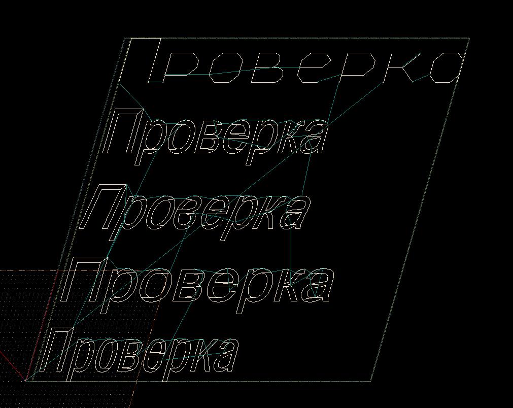

trikot писал(а):Я сначала черчу панель в Компасе, без надписей. Потом ее в dfx, и в Кореле делаю надписи, линии, стрелки. Если сразу написать в Компасе, то буквы получаются из тонких линий, разве что гравировать широкой фрезой.
И я не гружу dfx сразу в станок, делаю G код в Арткаме.
С латиницей проблем обычно не бывает, а вот кириллицу не все программы поддерживают.
Я пробовал рисовать панель в Автокаде (там,кстати, богатый выбор шрифтов). При этом есть небольшая
тонкость - для того, чтобы успешно перевести как сам рисунок так и текст в формат dxf. необходимо
иметь в Автокаде компонент Express Tools. О его установке можно посмотреть, например в:
https://knowledge.autodesk.com/ru/suppo ... toCAD.html
Порядок работы в Автокаде следующий:
1 рисуем панель, выбираем необходимый шрифт и подписываем все необходимое на панели;
2 заходим в закладку Express Tools, выбираем Text / Explode Text и выбираем текст, который написали;
3 сохраняем файл с расширением .dxf.
Ну а дальше на любителя - можно в Арткам, можно сразу в USB CNC...

Mark888 писал(а):Вопрос к знатокам. Как вытащить старую версию прошивки из китайского контролера и залить её в другую плату? Сама материнка выглядит так. Знаю, уже был по ней вопрос в этой ветке, но я новенький и не могу писать в личку.
Скорее всего никак. Кристал залочен!

А эту плату уже совсем никак нельзя вылечить, остается только выбросить? Использовать по 25 строк кода очень неудобно, а, как я понял, покупка лицензии тоже может не помочь.

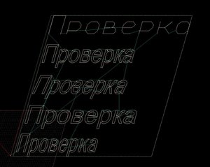

Насчет гравировки русского - все уже украдено придумано до нас в самой программе. Можно Г-код сохранить, наложить и добавить в другой Г-код, только с нулем надо привязать, чтоб надпись была где надо.
Mako писал(а):...
3 сохраняем файл с расширением .dxf..
За это отдельное спасибо. Работаю с Автокадом, но про текст не знал. Блоки да, надо рвать, а вот с текстом приходилось "чирикаться".
P.S. да, все работает с "рванным" текстом :good:
text rus.JPG (3847 просмотров) <a class='original' href='./download/file.php?id=129699&mode=view' target=_blank>Загрузить оригинал (237.58 КБ)</a>
ccc.jpg (3840 просмотров) <a class='original' href='./download/file.php?id=129701&mode=view' target=_blank>Загрузить оригинал (98.21 КБ)</a>

Mark888 писал(а):А эту плату уже ...остается только выбросить? ...
Запустив новую версию программы, вы запустили загрузчик и перепрошили чип и даже считав прошивку и перезаписав в новый чип, все равно ограничение останется. Нельзя запускать прогу с офф.сайта, надо использовать старую версию проги.
